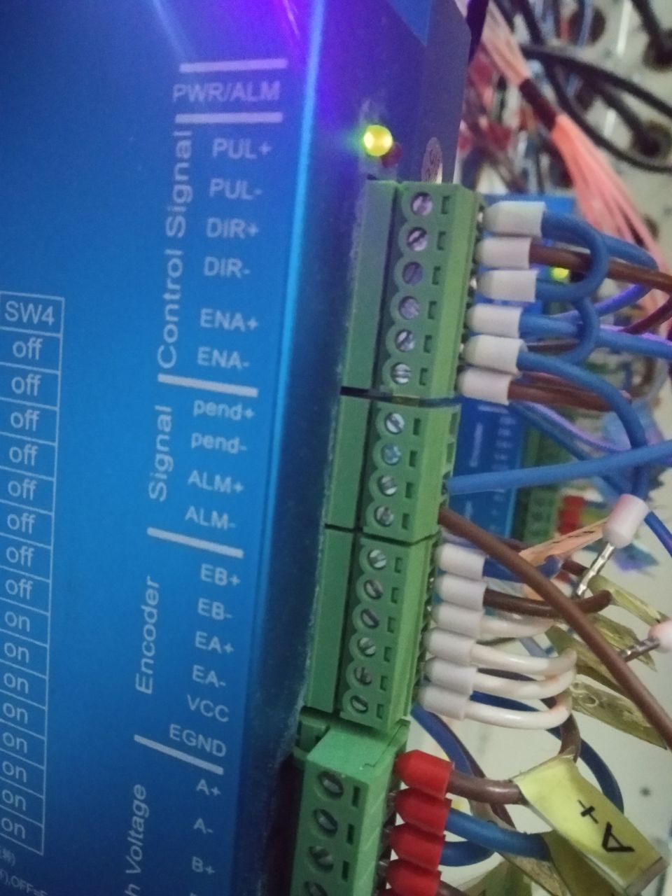

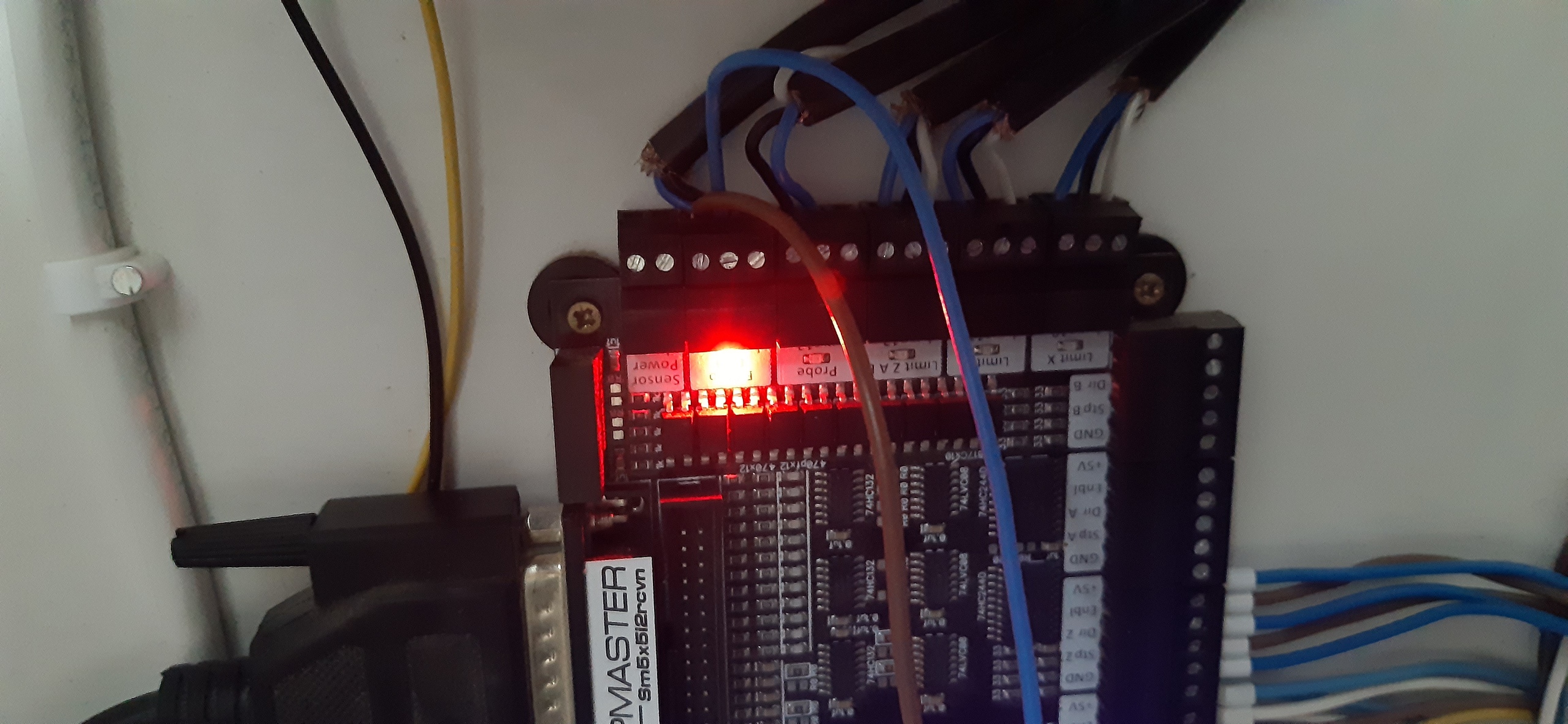

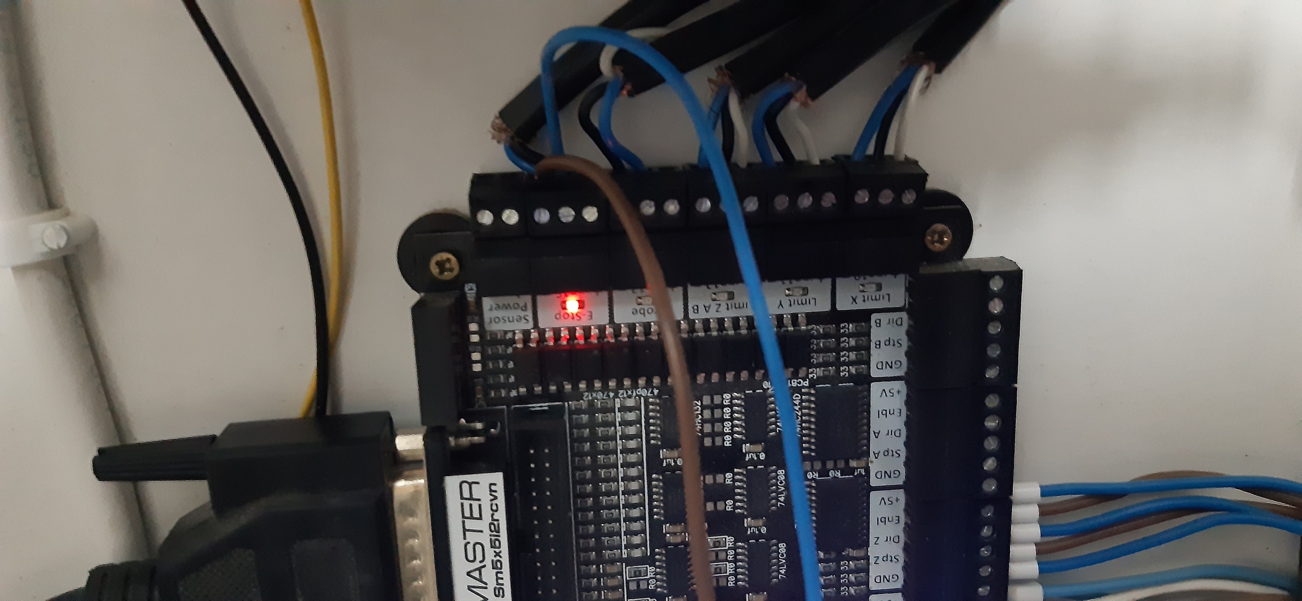

pavel_shaban писал(а): 17 окт 2020, 21:41 всем привет. при попытке подключить ошибку с драйвера hb860 на estop stepmasterа, диод ошибки на плате горит в пол накала при отсутствии ошибки на драйвере. ошибка в линукс не идет, но так же не должно быть? что делать?)
Покажи фото, где видно, как подключено.
первые 2 фотки- подключение. при нормальной работе горит в полнакала диод. при этом плата реагирует на ошибку с драйвера и останавливает работу.
3я фотка- так горит диод при нажатой кнопке е-стопа.
1.jpg (1340 просмотров) <a class='original' href='./download/file.php?id=188155&mode=view' target=_blank>Загрузить оригинал (126.07 КБ)</a>
2.jpg (1340 просмотров) <a class='original' href='./download/file.php?id=188156&mode=view' target=_blank>Загрузить оригинал (1001.29 КБ)</a>
3.jpg (1340 просмотров) <a class='original' href='./download/file.php?id=188157&mode=view' target=_blank>Загрузить оригинал (972.23 КБ)</a>
Re: StepMaster ver 2.5
Т.е. как только подключаешь два провода от драйвера к плате - начинает слабо светиться лампочка?
Если так, то, видимо, выход драйвера так реализован, что пропускает небольшой ток... Не знаю, что с этим сделать.

michael-yurov писал(а): 31 окт 2020, 13:04 Т.е. как только подключаешь два провода от драйвера к плате - начинает слабо светиться лампочка?
http://www.sahel.rs/media/sah/techdocs/ ... manual.pdf
на 6й странице схема подключения, судя по нему я что-то не так делаю)
но не понимаю как надо. плюс на схеме есть сопротивление неизвестного номинала.
pavel_shaban писал(а): на схеме есть сопротивление неизвестного номинала.
Это сопротивление уже есть в Степмастере.
Выход ALARM драйвера - это выходной транзистор оптопары. Если там есть небольшая утечка, можно соединить контакты 1 и 2 входной колодки Степмастера резистором примерно 2 кОм.
