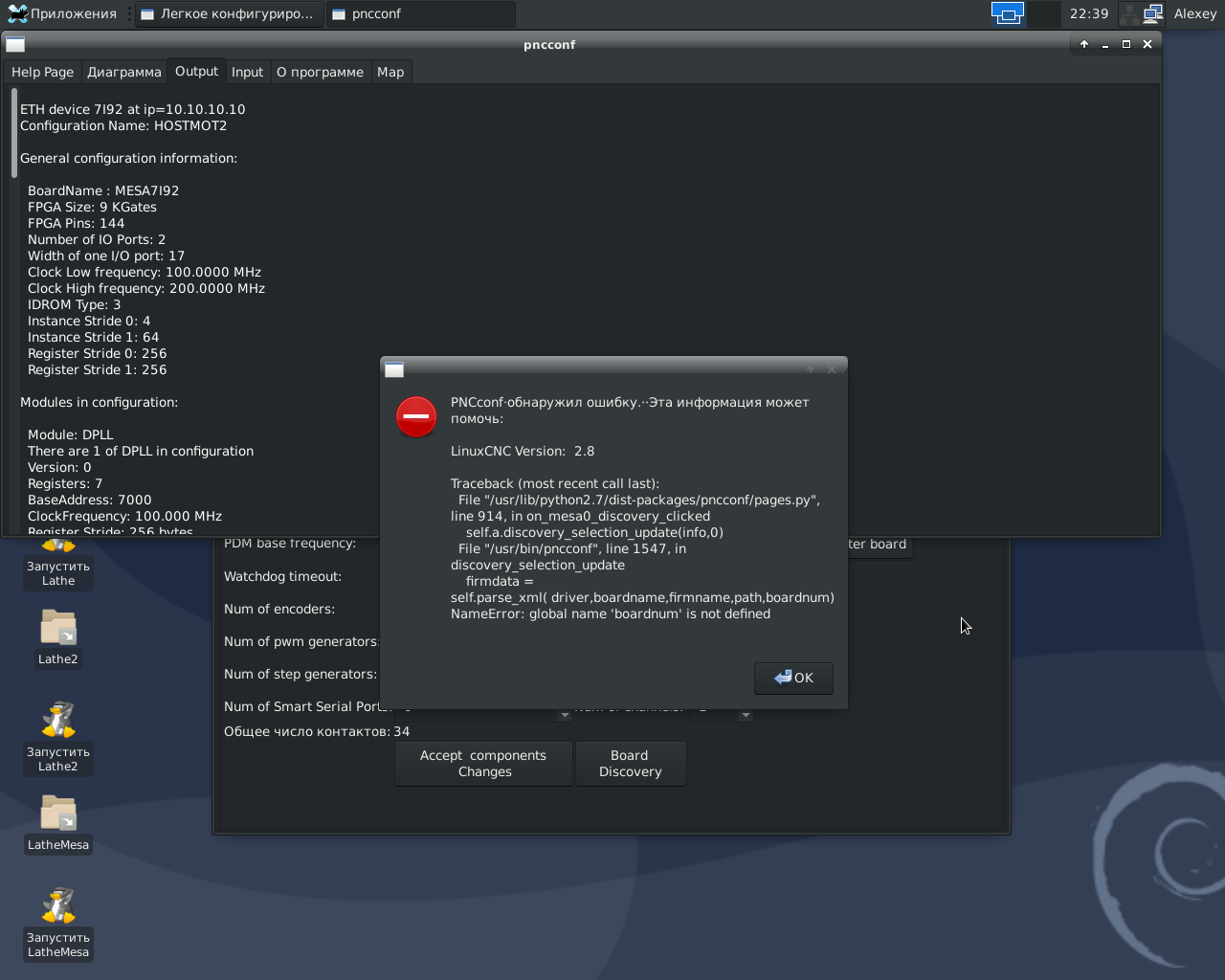

Подскажите, есть ли возможность добавить в Pncconf выбор прошивки 7i92_5ABOB_Enc ?
Мне нужно к 7i92 подключить 4 энкодера, 2 шаговика и 1 PWM для шпинделя.

Лёха Технарь писал(а): Подскажите, есть ли возможность добавить в Pncconf выбор прошивки 7i92_5ABOB_Enc ?
А в чем суть вопроса? Просто pncconf не прошиваетт никаких прошивок, он создает типовую конфигурацию, для всяких нестандартных подключений ее обычно приходится допиливать руками. Прошивку надо прошивать через mesaflash. 4 энкодера это два ручных и два на моторах?

Kost_irk писал(а): А в чем суть вопроса? Просто pncconf не прошиваетт никаких прошивок, он создает типовую конфигурацию, для всяких нестандартных подключений ее обычно приходится допиливать руками. Прошивку надо прошивать через mesaflash. 4 энкодера это два ручных и два на моторах?
Дело не в прошивке самой 7i92, её я прошил этим бит файлом 7i92_5ABOB_Enc, в pncconf нет возможности выбрать эту прошивку из списка, что бы он отобразил нужное количество энкодеров и шаговиков, нашёл папку /lib/firmware/hm2 где хранятся xml файлы которые как раз отвечают за этот список прошивок, предположил что можно добавить туда свой xml и в pncconf появится выбор нужной прошивки.
4 энкодера, это 1 энкодер шпинделя, 2 линейки, 1 РГИ.

Лёха Технарь писал(а): Дело не в прошивке самой 7i92
Я понял, в чем проблема... В Pncconf нужно на второй странице поставить галочку "Show advanced option pages" и когда дело дойдет до месы - использовать опцию Discovery, тогда конфиг прочитается с платы. PS видос ждем, успехов!

Kost_irk писал(а): Я понял, в чем проблема... В Pncconf нужно на второй странице поставить галочку "Show advanced option pages" и когда дело дойдет до месы - использовать опцию Discovery, тогда конфиг прочитается с платы. PS видос ждем, успехов!
Спасибо, действительно не заметил эту функцию, правда выдаёт ошибку.
Mesa.png (4307 просмотров) <a class='original' href='./download/file.php?id=208407&mode=view' target=_blank>Загрузить оригинал (176.71 КБ)</a>
