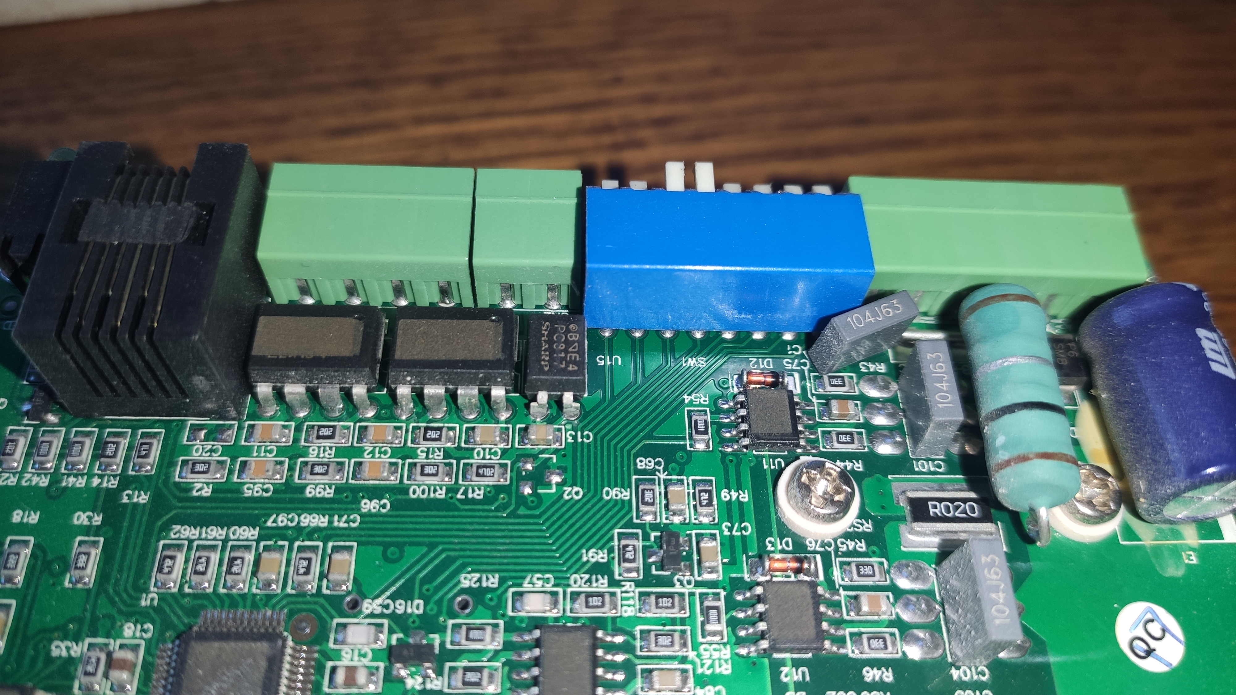

Две китайские засекреченные оптопары...
И рядом четырехлапая .
DM556 цифровой. С конфигурационным разъемом.

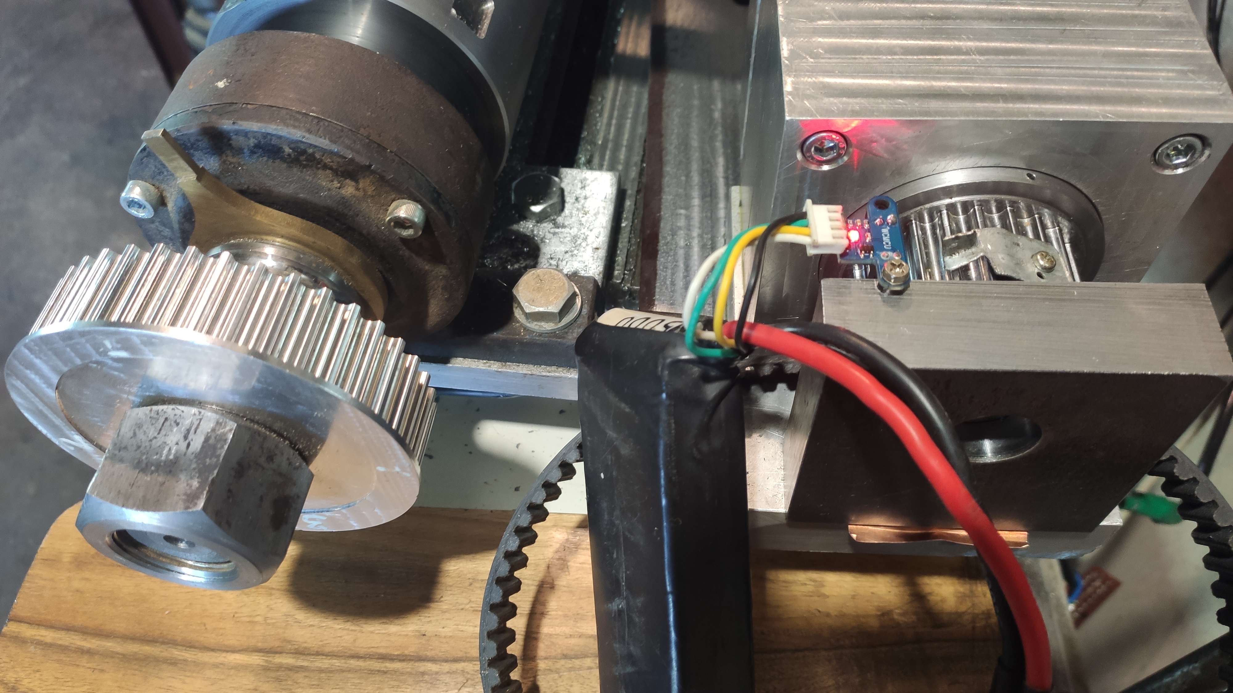

У меня поворотная ось на ременной передаче, так что масштабный коэфициент я тут не подбирал (для идеального прокручивания на 360 градусов.
Провел следующий эксперимент:
1. Взял другой комп с такой же версией Linuxcnc 2.7.14
2. Запустил LinuxCNC.
3. Подкрутил в "Ноль", обнулил координату (использовал светодиод оптопары bs5-t2m)
4. Крутнул на 360 градусов, показало 359,78
5. Крутнул в ноль градусов.
И так десять раз, ноль стоит как укопанный (плюс-минус одна сотка)
6. Закрыл LinuxCNC
6.1 Запустил LinuxCNC
7. Подкрутил в "Ноль", обнулил координату.
8. Крутнул на 360 градусов, показало 359,86
9. Крутнул в ноль градусов.
10. Закрыл LinuxCNC.
10.1 Запустил LinuxCNC
11. Подкрутил в "Ноль", обнулил координату.
12. Крутнул на 360 градусов, показало 360,05
13. Крутнул в ноль градусов
14. Ноль отображает как 0.22
Если от 360,05 отнять то что в нуле осталось 0.22, то получится 359.83 (как раз то что во втором эксперименте).
Что происходит???
Наверно я объясню как я считывал реальные показания поворотной оси, имея только один оптодатчик с флажком. После того, когда поворотка прокрутилась, я устанавливаю ручной режим перемещения, и вручную клацаю (в плюс или в минус, в зависимости флажок недокрутил или перекрутил оптопару) пока не загорится светодиод оптопары.

fleshget писал(а): ↑ вручную клацаю (в плюс или в минус, в зависимости флажок недокрутил или перекрутил оптопару) пока не загорится светодиод оптопары
Я бы проверил люфт флажка и жесткость закрепления оптопары.
В качестве проверки легонько бы постукивал гаечным ключом по механизьму и смотрел бы, как мигает светодиод оптопары в пограничном положении флажка.
Повторяемость оптопары не точнее сотки, поделите на двапиэр, получите угловую точность измерений. При радиусе флажка 50мм это 0.01 градуса.
Может ветер дунул, пыль попала и привет.
Последний раз редактировалось lkbyysq 23 апр 2023, 21:13, всего редактировалось 2 раза.

fleshget писал(а): ↑23 апр 2023, 20:16
ну так себе методика проверки...
надо всё таки правильно посчитать передаточное число (что там подбирать то?) и крутнуть оборотов 100.
вот тогда сразу будет видно, невооруженным глазом.

alex_sar писал(а): ↑ надо всё таки правильно посчитать передаточное число
Ну да. И если крутить на 3600 градусов, то точность и качество датчика влиять на результат будет меньше в 10 раз.
А если на 36000 градусов (100 оборотов), то в сто раз точнее измерения будут.

Жесткость флажка и оптодатчика проверил на "пограничном" растоянии. Люфта нет.
Масштабный коэф. не подбирал, сейчас главное стабильность, которой нет.
Что успел сделать с утра:
1. Запустил LinuxCNC
2. Обнулил поворотку.
3. Прокрутил на 360 градусов, реальные показания 359,94
4. Крутнул в ноль градусов, реально 0,07 от кудато взялось.
5. Обнулил поворотку.
6. Крутнул на 360, реальные показания 359,86 (как вчера)
0,01____1799,98 (5 оборотов)
0,03____1799,98
0,03____359,85 (1 оборот)
0,04____359,85
0,05____359,85
0,05____1799,97
0,02____359,83
0,03
Понимаю, что есть натянутый зубчатый ремень, который возможно немножко может растянуться.
Я так и не пойму почему показания не стабильные, что-то с установкой нуля наверно.
alex_sar
Сообщения: 1421
Репутация: 315
Re: Конфигурация EMC2 LinuxCNC
Сообщение alex_sar »
fleshget писал(а): ↑ Масштабный коэф. не подбирал, сейчас главное стабильность, которой нет.
Как вы всё хотите его "подбирать"? Если собираетесь ошибку компенсировать коэффициентом, то это очень плохая идея. Для этого есть параметр backlash.

Поворотка на ремне и высокая точность с отсутсвием люфтов - это несовместимое.. Народ заморачивается с волновыми редукторами и прямым приводом на сервах для того, что-бы всегда "был ноль". Разберитесь с железом, потом на софт и электронику уже можно смотреть..
* для начала убедитесь, что ШД всегда далает одно и тоже количество шагов для прохода 360 и обратно в ноль
* если используемые Вами шкивы - покупка с Али, то для Вас неприятная новость - но о ней все знают: присутсвует эксцентриситет, т.е посадочное место под вал не соосно наружнему диаметру. Особенно этот дефект проявляет себя при 3Д печати и с этим сталиваются при повторения проектов электронной гитары для токарного или перевода его на чпу, (набегает ошибка ,которая приводит к нестабильному расстоянию между канавками в резьбе). Тут либо делать шкивы на чпу фрезере, либо зажимать имеющиеся в 4х кучковый независимый патрон, обкатываться и растачивать подсадочное отверстие и потом делать втулку. Либо искать качественные.. но это больше лотерея.
* При 100% отсутствии проблем по первым 2м пунктам, уже можно подозревать драйвера, источник сигнала и/или его настройки, например тайминги пауз и т.д.

Вы все верно подметили!
Сначала по шкивам: сперва купил на АлиЭкспрес. До эксцентричности штангель не дошел, успел только надеть ремень и визуально увидел что он люфтил где-то на четверть миллиметра, мне это категорически не подходит. Тогда я выфрезеровал сам: один со стали, другой с дюраля. Проблема со шкивами закрылась. Потом использовал червячный редуктор. червяк придавил сильно к планетарке - люфт ушел, но очень туго крутиться стал, иногда пропуски шагов делал. Потом изготовил корпус для волнового редуктора. на его выход зафиксировал стальной шкив.
Действительно - мне нужна высокая точность, не знаю удастся ли, но пока что-то пытаюсь, пока не пойму кто виноват. Но в идеале нужно переходить на прямой привод, полностью согласен!
Спасибо.

Если снять ремень, и проверить отдельно ШД. Он всегда возвращается в исходное положение?

У меня прогрес! Я установил новую версию Linuxcnc 2.8.4 :cheesy: Но есть и плохая новость - все как было так и осталось :lol:
После автоматического хоминга поворотки (показывало в нуле как положено 0.000) и проворота на 360 градусов реальные показания (по оптрону были 359.99), а потом когда покрутил в ноль - осталось висеть 0.21 градуса.
Масштаб (Scale) пока специально не корректирую на 360 градусов, - ведь у меня нестабильная координата, и я не знаю в чем проблема.
Когда же вручную обнулил поворотку - десять раз гонял поворотку туда-сюда - ноль держится как укопанный (ну сотка-другая выскакивала)
iMaks-RS писал(а): ↑25 апр 2023, 09:54 Если снять ремень, и проверить отдельно ШД. Он всегда возвращается в исходное положение?
Это сложновато организовать (прикрутить оптрон к редуктору) и флажок к шкиву. Я сей час займусь этим.
И есть еще одна железобетонная зацепка:
на одном обороте - показывает 359.73 градуса
на пяти - 1799.78
это на флажке после зубчатого ремня, на другом шкиве)
Ориентируюсь по светодиоду оптрона - он у меня самый точный калибр вместе с флажком
Должно то пропорционально в пять раз больше!!! То есть 359,73 * 5 = 1798,65 (на 0,9 градуса больше) Я еще раз повторюсь - оптрон отрабатывает почти сотку!!
alex_sar
Сообщения: 1421
Репутация: 315
проверяете передаточное число, а оно то здесь и ни при чём, очевидно что настроено правильно (ну если получено расчетным путём, а не подбором).
проверить стоит люфт при смене направления. вот это более интересно. я бы закрепил что нибудь квадратное поперёк оси и подъезжал к индикатору, а потом отъезжал. вот так можно интересное увидеть.
Cvazist
Сообщения: 950
Репутация: 97
Сообщение Cvazist »
Я ставил метку и делал 10000 оборотов. Метки совпадали. А здесь датчик может неточность давать.
fleshget
Сообщения: 108
Зарегистрирован: 27 ноя 2009, 21:18
Сообщение fleshget »
iMaks-RS писал(а): ↑24 апр 2023, 23:25 Поворотка на ремне и высокая точность с отсутсвием люфтов - это несовместимое..
Сделал - Возвращается и туда и обратно с математической точностью (до сотки) на 20-ти оборотах (но без нагрузки, без растянутого ремня, как бы вхолостую). Почему это происходит пока не понимаю, шкивы я фрезеровал - все соосно и без люфтов. Для исключения перекоса шкив установлен на два подшипника. Понятно что нужна прямая передача, я думаю что с этой заготовкой делать...
Вчера (чтобы наверняка исключить проблему в железе и софте), установил Linuxcnc 2.4.8. Но мне не понравилось как он работает - когда поворотка крутится - я специально окно программы сворачивал и разворачивал. Так вот в эти моменты звук ШД менялся. Координата не терялась, но все же... Установил Mach3. Потом только флажок прикрутил к шестеренке.
Подскажите еще где в настройках Linuxcnc можно менять продолжительность Step и Dir. Просто в Mach3 мои драйвера когда в настройках двигателя стоит 1,2,3 - дергаются. А когда там пять микросекунд поставил - то нормально работает. Я на всякий случай хочу посмотреть что в Линуксе стоит.
IMG_20230426_123443.jpg (5928 просмотров) <a class='original' href='./download/file.php?id=207678&mode=view' target=_blank>Загрузить оригинал (3.64 МБ)</a>
iMaks-RS
Сообщения: 1692
Репутация: 205
Настоящее имя: Maks
Откуда: От туда.
Сообщение iMaks-RS »
fleshget писал(а): ↑ Просто в Mach3 мои драйвера когда в настройках двигателя стоит 1,2,3 - дергаются. А когда там пять микросекунд поставил - то нормально работает.
Тайминги cофта и драйвера должны совпадать + рекомендуется запас, который обычно равен таймингу. Т.е. если по ДШ на драйвер, паузы между командами смены направления 5мксек, то желательно ставить 10мксек. Об этом сказано как в английском мануале, так и переводе :stepper: :controller:
fleshget писал(а): ↑ DM556 цифровой.
Смотрите раздел 10 мануала на DM556
Вот один из вариантов перевода.
fleshget писал(а): Подскажите еще где в настройках Linuxcnc можно менять продолжительность Step и Dir.
Заново запустить stepconfig и подравить имеющуюся конфигурацию, или руками править ini и hal файлы. Источник, при использования хрома в качестве браузера - в один клик переводиться на "великий и могучий".

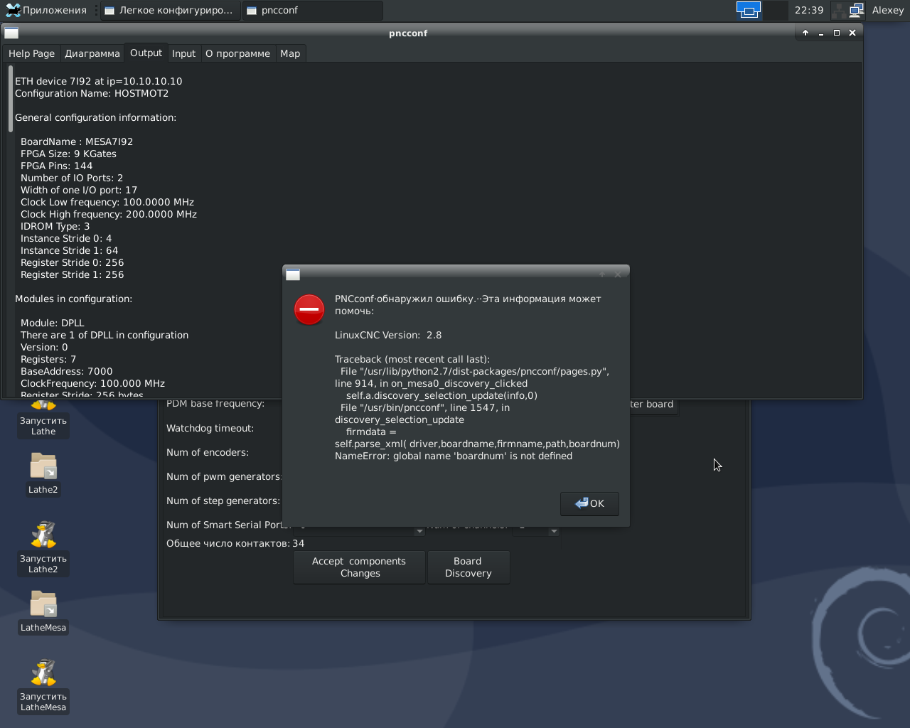

Подскажите, есть ли возможность добавить в Pncconf выбор прошивки 7i92_5ABOB_Enc ?
Мне нужно к 7i92 подключить 4 энкодера, 2 шаговика и 1 PWM для шпинделя.
Kost_irk
Сообщения: 838
Репутация: 194
Откуда: Иркутск
Сообщение Kost_irk »
Лёха Технарь писал(а): ↑ Подскажите, есть ли возможность добавить в Pncconf выбор прошивки 7i92_5ABOB_Enc ?
А в чем суть вопроса? Просто pncconf не прошиваетт никаких прошивок, он создает типовую конфигурацию, для всяких нестандартных подключений ее обычно приходится допиливать руками. Прошивку надо прошивать через mesaflash. 4 энкодера это два ручных и два на моторах?
Лёха Технарь
Сообщения: 10
Зарегистрирован: 23 авг 2022, 17:44
Сообщение Лёха Технарь »
Kost_irk писал(а): ↑ А в чем суть вопроса? Просто pncconf не прошиваетт никаких прошивок, он создает типовую конфигурацию, для всяких нестандартных подключений ее обычно приходится допиливать руками. Прошивку надо прошивать через mesaflash. 4 энкодера это два ручных и два на моторах?
Дело не в прошивке самой 7i92, её я прошил этим бит файлом 7i92_5ABOB_Enc, в pncconf нет возможности выбрать эту прошивку из списка, что бы он отобразил нужное количество энкодеров и шаговиков, нашёл папку /lib/firmware/hm2 где хранятся xml файлы которые как раз отвечают за этот список прошивок, предположил что можно добавить туда свой xml и в pncconf появится выбор нужной прошивки.
4 энкодера, это 1 энкодер шпинделя, 2 линейки, 1 РГИ.
Kost_irk
Сообщения: 838
Репутация: 194
Откуда: Иркутск
Лёха Технарь писал(а): ↑ Дело не в прошивке самой 7i92
Я понял, в чем проблема... В Pncconf нужно на второй странице поставить галочку "Show advanced option pages" и когда дело дойдет до месы - использовать опцию Discovery, тогда конфиг прочитается с платы. PS видос ждем, успехов!
Лёха Технарь
Сообщения: 10
Kost_irk писал(а): ↑ Я понял, в чем проблема... В Pncconf нужно на второй странице поставить галочку "Show advanced option pages" и когда дело дойдет до месы - использовать опцию Discovery, тогда конфиг прочитается с платы. PS видос ждем, успехов!
Спасибо, действительно не заметил эту функцию, правда выдаёт ошибку.
Mesa.png (5520 просмотров) <a class='original' href='./download/file.php?id=208407&mode=view' target=_blank>Загрузить оригинал (176.71 КБ)</a>
