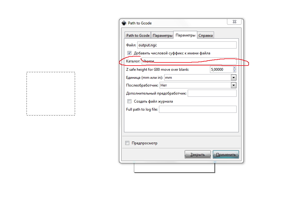

Добрый день. Не подскажите куда Inkscape сохраняет файл с G-кодом "output.gnc"? Поиск такого файла на компьютере результатов не дал. Хочу попробовать его использовать в turbocnc на другом компьютере. Операционная система DOS.
tooshka
Сообщения: 1760
Репутация: 209
Откуда: Нижний Новгород
Re: Gcodetools - plug-in Inkscape для экспорта в Gcode
Сообщение tooshka »
Johan1986 писал(а):Добрый день. Не подскажите куда Inkscape сохраняет файл с G-кодом "output.gnc"? Поиск такого файла на компьютере результатов не дал. Хочу попробовать его использовать в turbocnc на другом компьютере. Операционная система DOS.
Насколько я помню вот тут нужно прописать полный путь в папку:

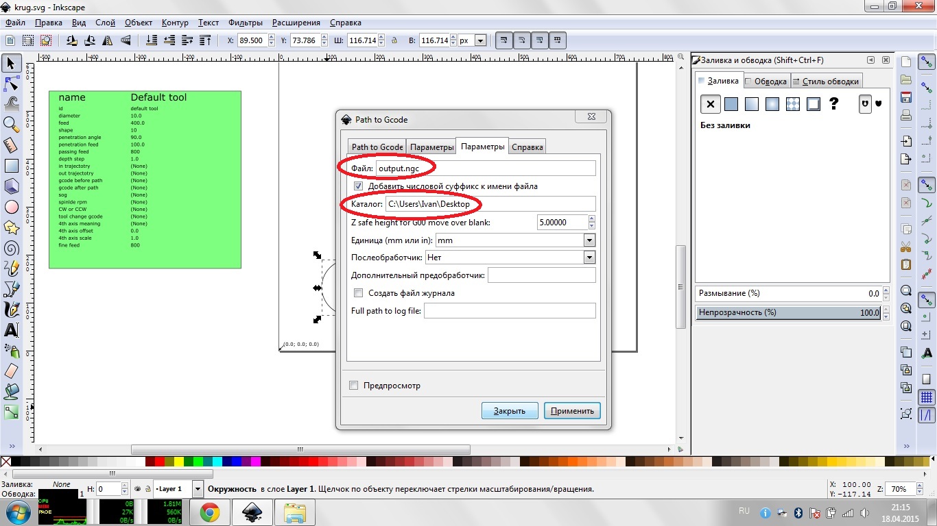

Сделал так! О любимый мой! Нет его..., нет и не было!
Жду я здесь... Жду я помощи... и не могу я найти отвееееета (Протяжно; с надрывом; пиано)

Какая версия инскейпа? Попробуйте новую скачать! У меня все есть :wik:
5555.jpg (7622 просмотра) <a class='original' href='./download/file.php?id=48344&mode=view' target=_blank>Загрузить оригинал (129.2 КБ)</a>
Еще вроде надо выделить объект и "оконтурить". Давно не пробовал.

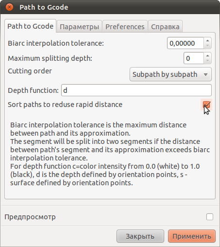

удавалось кому-нибудь создать ж-код с шагом по оси z (вторая вкладка макроса Path_of_gcode "scale along z-axis:" отличным от заданного по умолчанию (1мм) ?
описание проблемы: при глубине обработки 8мм задаю scale along z-axis: 2мм. шаг становится 2мм, но количество шагов не уменьшается - остается 8 (таким же, как при шаге 1мм).. таким образом игнорируется заданная глубина обработки (вместо 8мм становится 16мм)
проверено на x32 и x64
кто-нить сталкивался?
PKM
Сообщения: 4132
Репутация: 705
Сообщение PKM »
Scale - масштаб, а не шаг. Поэтому и 16 вместо 8.

прошу прощения, ничего что так много справшиваю??.. в мануале инфы нет..
поле 50*50см
по полю равномерно много мелких элементов - 2,5 тыс квадратов и кружков
фреза хаотично из края в край бегает по всему полю и режет по 1 элементу..
как сократить пробег? упорядочить?
Есть параметр для уменьшения холостых пробегов.

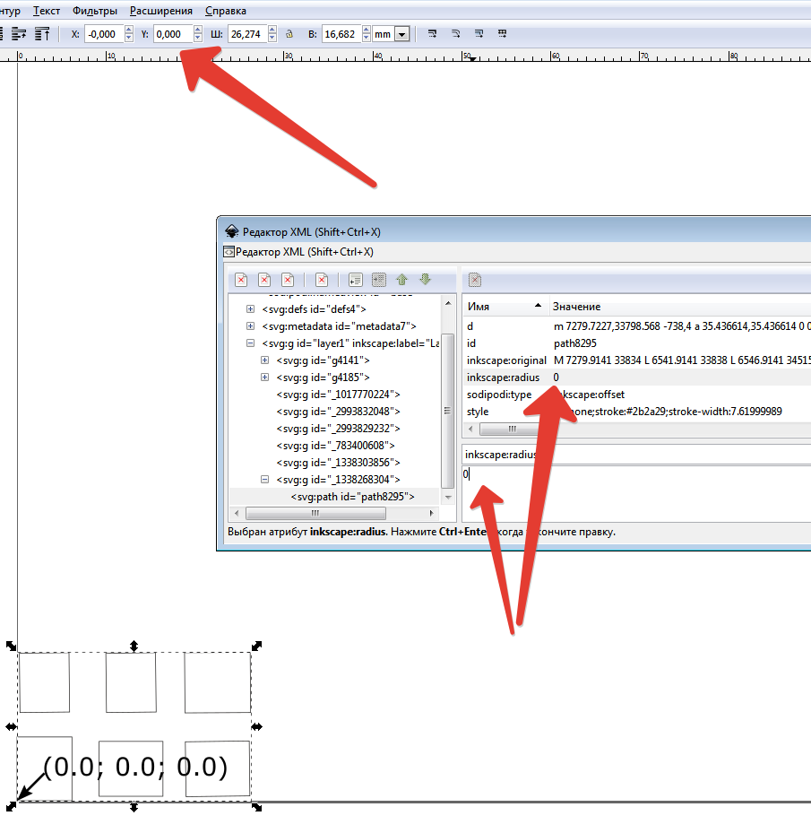

столкнулся с таким багом: при проведении операции "компенсация диаметра фрезы" редактор xml не понимает миллиметры
о величине компенсации сужу по изменению координат нижней левой точки объекта
вышесказанное относится к объектам, импортированным из CorelDraw в формате SVG
рядом объекты, созданные в inkscape "компенсируются" корректно..
в свойствах документа везде выставлены мм
а так обычно понимает?
