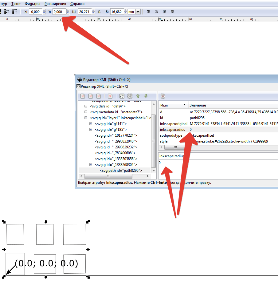

Сообщение власпохабин »
столкнулся с таким багом: при проведении операции "компенсация диаметра фрезы" редактор xml не понимает миллиметры
о величине компенсации сужу по изменению координат нижней левой точки объекта
вышесказанное относится к объектам, импортированным из CorelDraw в формате SVG
рядом объекты, созданные в inkscape "компенсируются" корректно..
в свойствах документа везде выставлены мм

а так обычно понимает?
