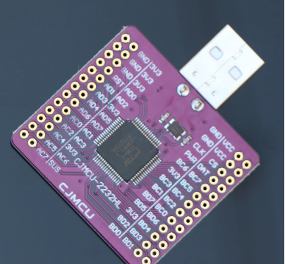

для не особо одарённых более развёрнуто описАть ,схемку аль чертёж ,мы бы тоже попробовали !
Вот это ? Она вроде не Ethernet? (3880 просмотров) <a class='original' href='./download/file.php?id=200185&mode=view' target=_blank>Загрузить оригинал (258.58 КБ)</a>

Это у вас платка "программатор" для заливки прошивки. Сама плата с плис называется colorlight 5a-75b.
Кстати вопрос автору, китайбластер можно использовать также? Я просто кроме квартуса ничем не пользовался, да и то урывками.

Понятно ,спасибо . Что бы стартануть надо обе иметь ?

гражданинъ писал(а): 04 дек 2021, 09:46 Понятно ,спасибо . Что бы стартануть надо обе иметь ?
Да. Либо colorlight плату и любой другой jtag адаптер - их много разных. Начиная от 5 проводов на lpt порт.
