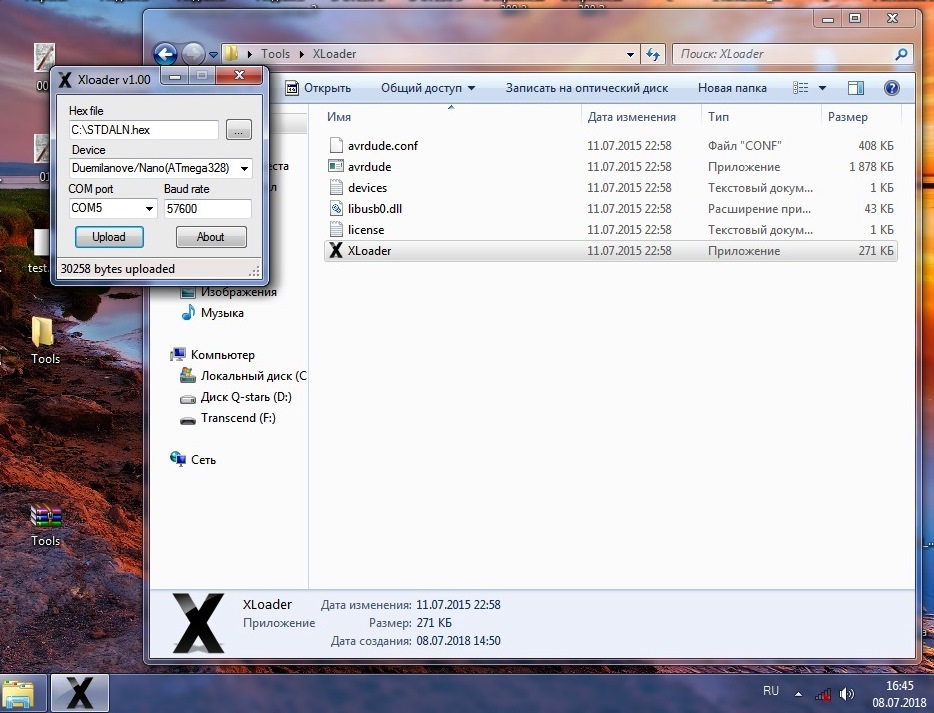

Всем привет!
Исправьте пожалуйста ссылку в первом посте на загрузку прошивки или тыкните где скачать. Хотел посмотреть обновы, а скачать не где (((.

Козёл писал(а):Прошивку по некоторым причинам я удалил.
Здравствуйте, немогли бы вы поделиться прошивкой, или пнуть в направлении ее местонахождения?)

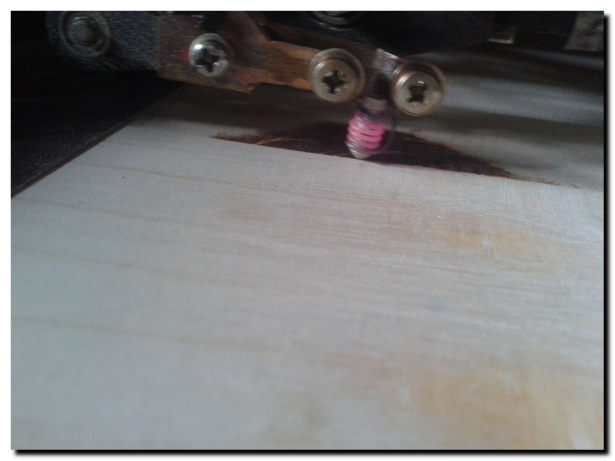

здорова криворукие, зазырьте что придумал для нихрома:
спираль аж светиться. не боиться сквозняков соответственно, температура более стабильная конечно само собой, и самое интересное - это стерженек из керамики внутри этой спирали. теперь легко чиститься, не стирается, нихром менять не надо очень долго как и стерженек из керамики, в качестве стерженька использовал 0.5W резистор, он внутри керамический, заточил его под конус с углом около 30 градусов, скруглил конус .
пробная картинка размером 8,5Х10см.

санчо писал(а):сдается мне такое прокатит для больших картин, разрешение уж больно низкое, хотя... если керамику сделать поострее то мож оно и покатит как обычный нихром
что значит прокатит?, сразу видно криворукий, вот смотри: стержень от резистора 2мм, там можно конус так заточить , что 0,05мм получается, я его алмазным диском точил. абразивный круг почти не берет, теперь спираль будет очень надолго, только штырек керамический поменял и все, и вот еще одна картинка, настоящий размер на фанерке 78Х96мм, что мало деталей?
фанерка от старого ящика, (вся покупная кончилась), а руки чесались, болгаркой прошлифовал, .

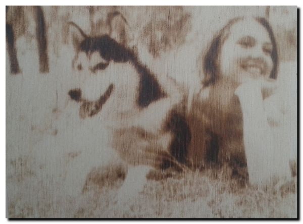

выжигане нихромом, картинки небольшие 10Х14см, около 100минут на каждую
друзья1.jpg (4575 просмотров) <a class='original' href='./download/file.php?id=142932&mode=view' target=_blank>Загрузить оригинал (38.75 КБ)</a>
эмили1.jpg (4575 просмотров) <a class='original' href='./download/file.php?id=142933&mode=view' target=_blank>Загрузить оригинал (32.95 КБ)</a>
лошадь.jpg (4552 просмотра) <a class='original' href='./download/file.php?id=142941&mode=view' target=_blank>Загрузить оригинал (35.89 КБ)</a>
тигр.jpg (4552 просмотра) <a class='original' href='./download/file.php?id=142942&mode=view' target=_blank>Загрузить оригинал (36.44 КБ)</a>

Вы что, никто ничего не выжигает что ли?
лошадь 98Х135мм, 80минут., дрозд 160Х105мм - 60минут, программа image-to-G-code.
дрозд.jpg (4446 просмотров) <a class='original' href='./download/file.php?id=143108&mode=view' target=_blank>Загрузить оригинал (447.51 КБ)</a>
лошадь темная.jpg (4446 просмотров) <a class='original' href='./download/file.php?id=143109&mode=view' target=_blank>Загрузить оригинал (355.27 КБ)</a>

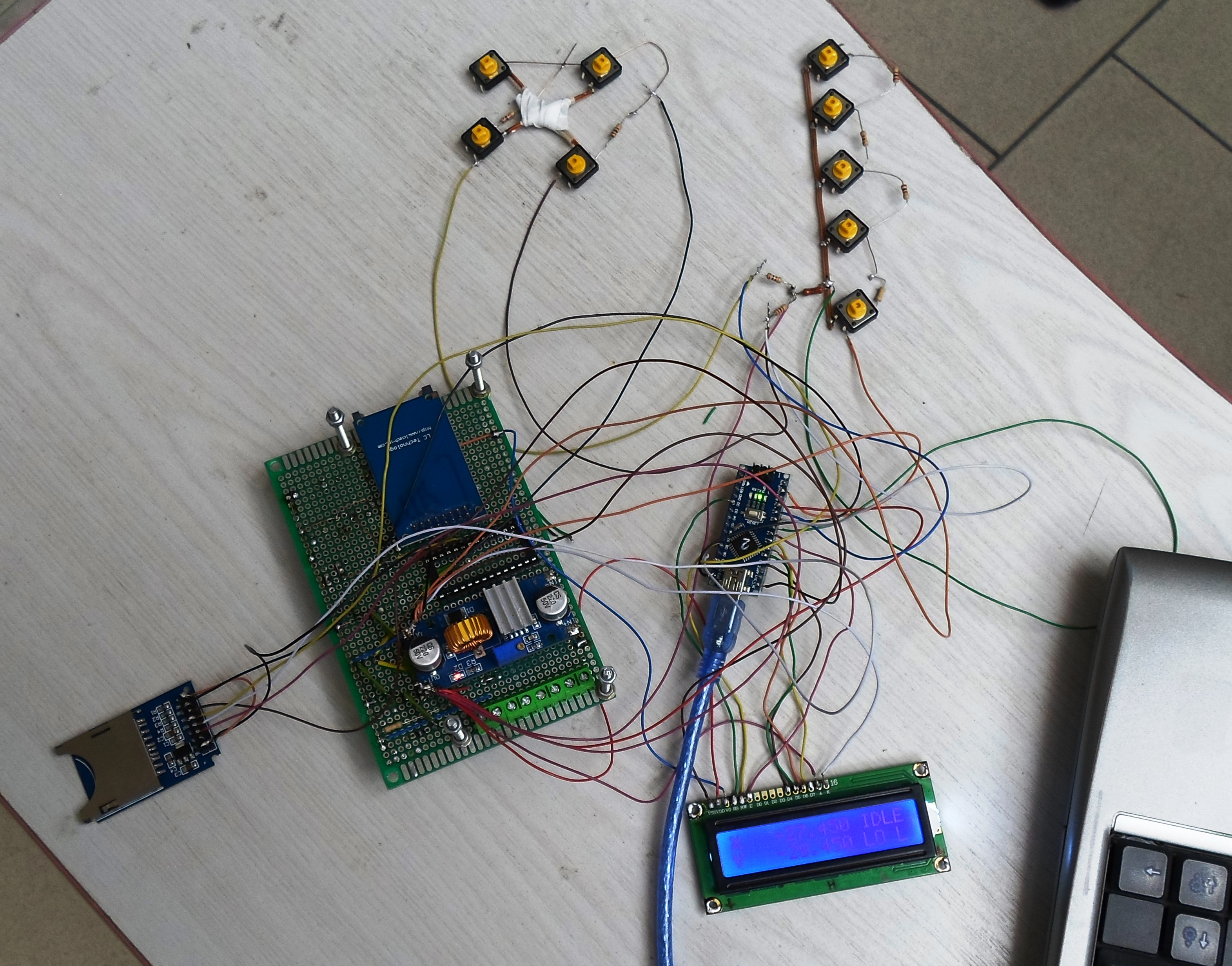

top.png (4409 просмотров) <a class='original' href='./download/file.php?id=143136&mode=view' target=_blank>Загрузить оригинал (22.24 КБ)</a>
bottom.png (4409 просмотров) <a class='original' href='./download/file.php?id=143135&mode=view' target=_blank>Загрузить оригинал (25.72 КБ)</a>
Надеюсь уже скоро сделаю несколько таких плат. Кнопки тут подключены по другому, чтобы можно было использовать сочитания кнопок (к примеру, RUN/PAUSE + LASER). И именно ножка D2 мне была нужна, поэтому дисплей тоже чуточку по другому подключен. За все время использования контроллера я не видел его зависаний (за исключением если выставить не реально высокую скорость холостых перемещений), поэтому ни каких обновлений прошивки нету.

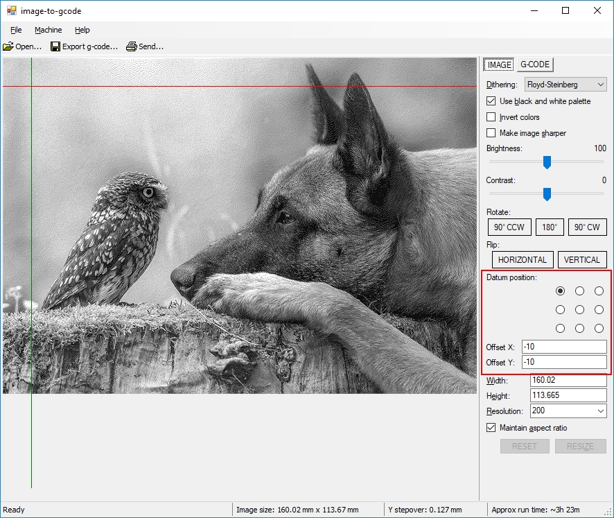

ArrSoft писал(а):лошадь 98Х135мм, 80минут., дрозд 160Х105мм - 60минут, программа image-to-G-code.
Картинки выжигались через LinuxCNC?
ArrSoft
Сообщения: 424
Репутация: 235
Сообщение ArrSoft »
Козёл писал(а):
санчо писал(а):а чет я не понял, осталась только 3х осевая прошивка?
Да, пока-что. Те кто мог уже давно собрали себе контроллер.
через твою программу image-to-gcode выжигал, я по разному проверял , она не хуже линукса работает.
