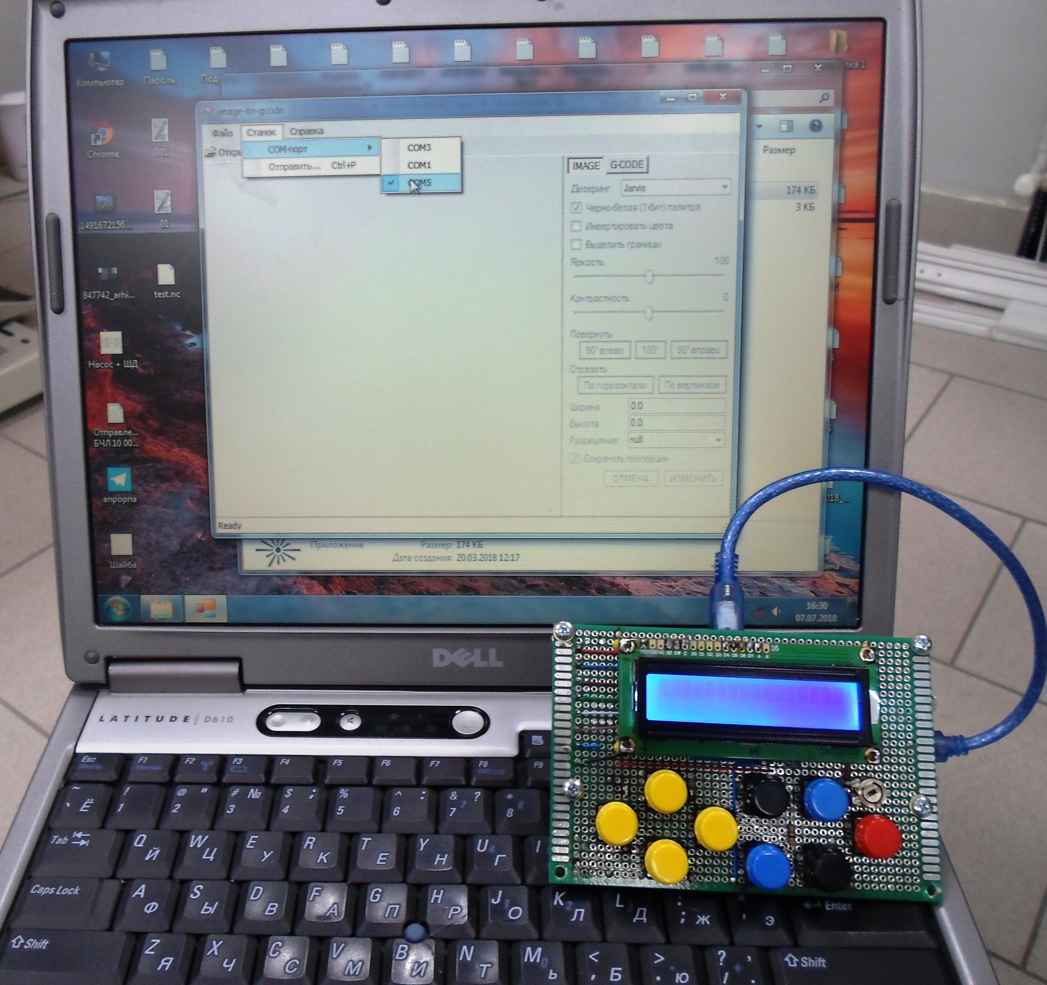

Как то у меня неправильно всё получается :thinking:
Почему контроллер "не видно"? И на экране ничего не горит?
SAM_4820.JPG (3259 просмотров) <a class='original' href='./download/file.php?id=142451&mode=view' target=_blank>Загрузить оригинал (3.6 МБ)</a>
Почему то слетела прошивка, перезалил, буквы на экране появились, остальное всё так же :thinking:

Q-starь писал(а):Как то у меня неправильно всё получается :thinking:
там должны появиться буквы х,у и координаты и еще пару букв. понажимай кнопки, контраст настроил?, да уж сколько собрал, всегда с первого раза все работает, один раз было так: буквы и цифры что попало показывали. подключил к арбуино и память очистил, и стало как надо.

ArrSoft, Х,У есть, по координатам в ручную ездит, кнопкой >0< обнуляется, кнопкой Хоум переключается Hi-Lo ( буква L горит ), карта не вставлена, стало быть ошибку 40 выдаёт, на кнопу Лазер никак не реагирует. Может я с монтажём накосячил чего?

Q-starь писал(а):ArrSoft, Х,У есть, по координатам в ручную ездит, кнопкой >0< обнуляется, кнопкой Хоум переключается Hi-Lo ( буква L горит ), карта не вставлена, стало быть ошибку 40 выдаёт, на кнопу Лазер никак не реагирует. Может я с монтажём накосячил чего?
Резистор выше красной кнопки покрути , пока буквы не появится

Andrey_Pavkin, экран настроил.
Может у меня с нубуком что то не то? Какой нить НетФрамворки не хватает или библиотеки, Яву 8 установил.

Какая версия arduino ide , и Ардуино нужно подключить только с дисплеем (собранный контроллер) чтобы настроить.
Q-starь
Сообщения: 839
Репутация: 604
Настоящее имя: Гэн
Откуда: Казахстан
Сообщение Q-starь »
Andrey_Pavkin, Версия 1.8.5, подключаю собранный контроллер, только без карты.
Кирпич, который на фото выше ( Dell 610 ), был специально определён под эту задачу, он совсем пустой.
Грешу что драйвер СН340 встал криво, попробую переустановить.

Теперь как станок "увидеть" в программе Image-to-Gcode?
Козёл
Сообщения: 252
Репутация: 482
Настоящее имя: Артурио
Откуда: Бишкек
Сообщение Козёл »
Q-starь писал(а):Теперь как станок "увидеть" в программе Image-to-Gcode?
Так же как и в Arduino IDE, просто выбрать COM-порт к которому подключен станок.
