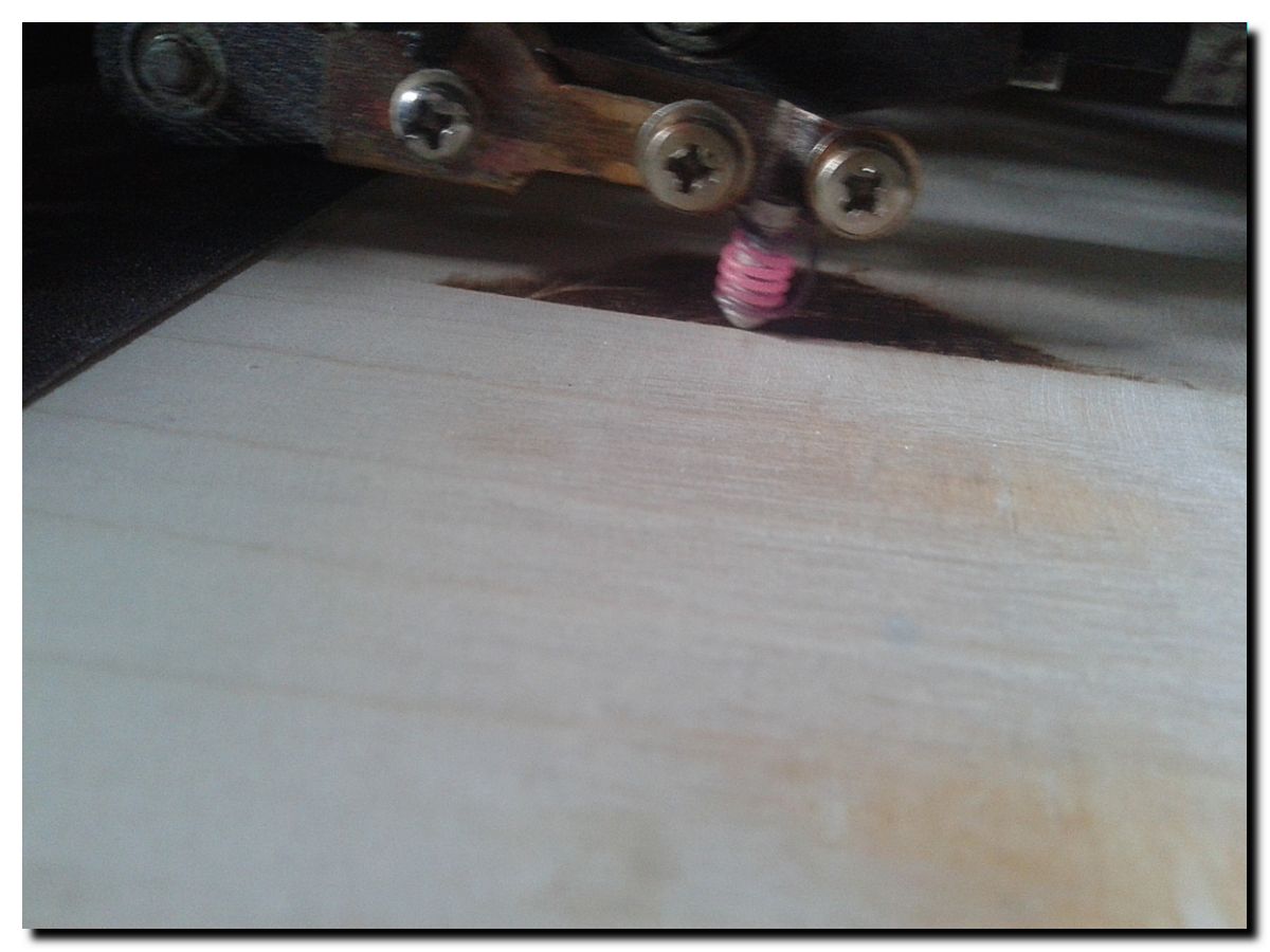

здорова криворукие, зазырьте что придумал для нихрома:
спираль аж светиться. не боиться сквозняков соответственно, температура более стабильная конечно само собой, и самое интересное - это стерженек из керамики внутри этой спирали. теперь легко чиститься, не стирается, нихром менять не надо очень долго как и стерженек из керамики, в качестве стерженька использовал 0.5W резистор, он внутри керамический, заточил его под конус с углом около 30 градусов, скруглил конус .
пробная картинка размером 8,5Х10см.

сдается мне такое прокатит для больших картин, разрешение уж больно низкое, хотя... если керамику сделать поострее то мож оно и покатит как обычный нихром

что значит прокатит?, сразу видно криворукий, вот смотри: стержень от резистора 2мм, там можно конус так заточить , что 0,05мм получается, я его алмазным диском точил. абразивный круг почти не берет, теперь спираль будет очень надолго, только штырек керамический поменял и все, и вот еще одна картинка, настоящий размер на фанерке 78Х96мм, что мало деталей?
фанерка от старого ящика, (вся покупная кончилась), а руки чесались, болгаркой прошлифовал, .

Сообщение maxx2000orel »
внутрь резистора вставить электрод вольфрамвый от аргонно-дуговой сварки. И точи хоть в ноль.

maxx2000orel писал(а):внутрь резистора вставить электрод вольфрамвый от аргонно-дуговой сварки. И точи хоть в ноль.
да не нужен вольфрамовый электрод, он не прочный для стачивания, и на него нагар налипает смертельно, напильником только чистить.
электрод высокотемпературный, но механически его же в плазмотроне не систят после каждого прохода.

Фольфрамовые чертилки думают иначе насчёт прочности. Хотя я только предположил. Какая температура при выжигании- градусов 500-600 максимум? Думаете всё будет так плохо при такой температуре?

maxx2000orel писал(а):Фольфрамовые чертилки думают иначе насчёт прочности. Хотя я только предположил. Какая температура при выжигании- градусов 500-600 максимум? Думаете всё будет так плохо при такой температуре?
ты же не чертишь по наждаку ими?одна картинка длинной 20см это примерно как прочертить полосу длинной 2000см, если она будет заезжать на наждачку на 10мм туда и обратно, покажи свой выжигатель, здается мне ты их тех кто все знает но сам не делал.
ты даже не понял о чем речь, метал плохо чиститься от нагара хоть фолф срам хоть что, налипает будь здоров, построй выжигатель и потом рассуждай про свой вольфрам, ты потому и говоришь так что лезешь с советами туда где ничего не знаешь.
