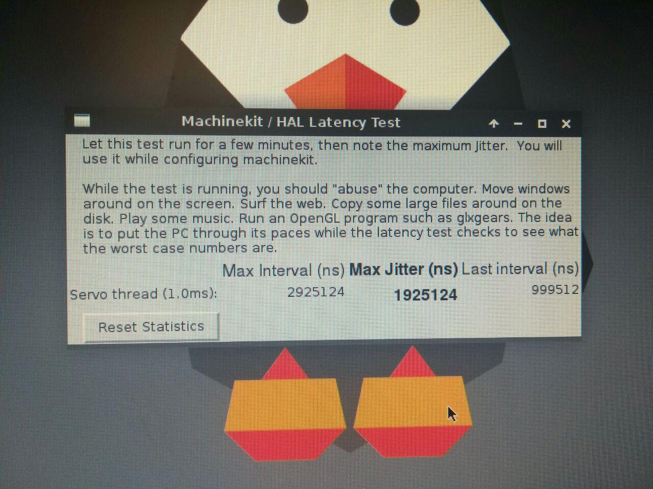

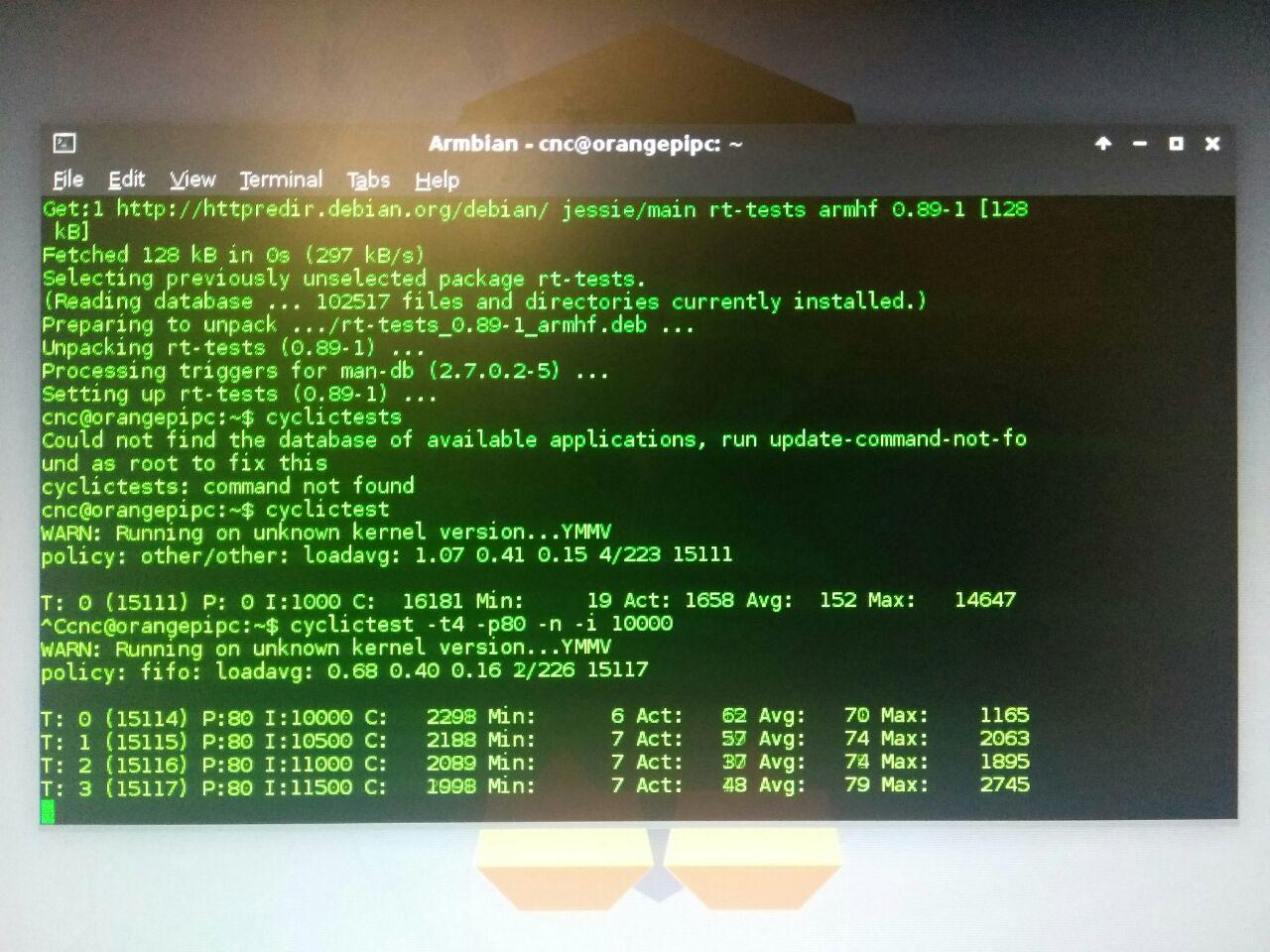

накатил последнюю версию из шапки Armbian_5.41_Orangepipc_Debian_jessie_next_4.14.41-rt30_desktop
интерфейсы запускаются, ошибки не вылезают, но заметил, что при тесте джиттера сильно лагает интерфейс , мышка рывками и тд.
photo_2018-07-22_23-35-58.jpg (2579 просмотров) <a class='original' href='./download/file.php?id=143210&mode=view' target=_blank>Загрузить оригинал (244.96 КБ)</a>
photo_2018-07-22_23-36-01.jpg (2579 просмотров) <a class='original' href='./download/file.php?id=143211&mode=view' target=_blank>Загрузить оригинал (180.46 КБ)</a>
svb
Сообщения: 312
Зарегистрирован: 10 апр 2018, 11:31
Репутация: 82
Откуда: Нижний Новгород
Re: LinuxCNC + Orange Pi
Сообщение svb »
donvictorio писал(а):накатил последнюю версию из шапки Armbian_5.41_Orangepipc_Debian_jessie_next_4.14.41-rt30_desktop
sudo cpufreq-set -g performance
