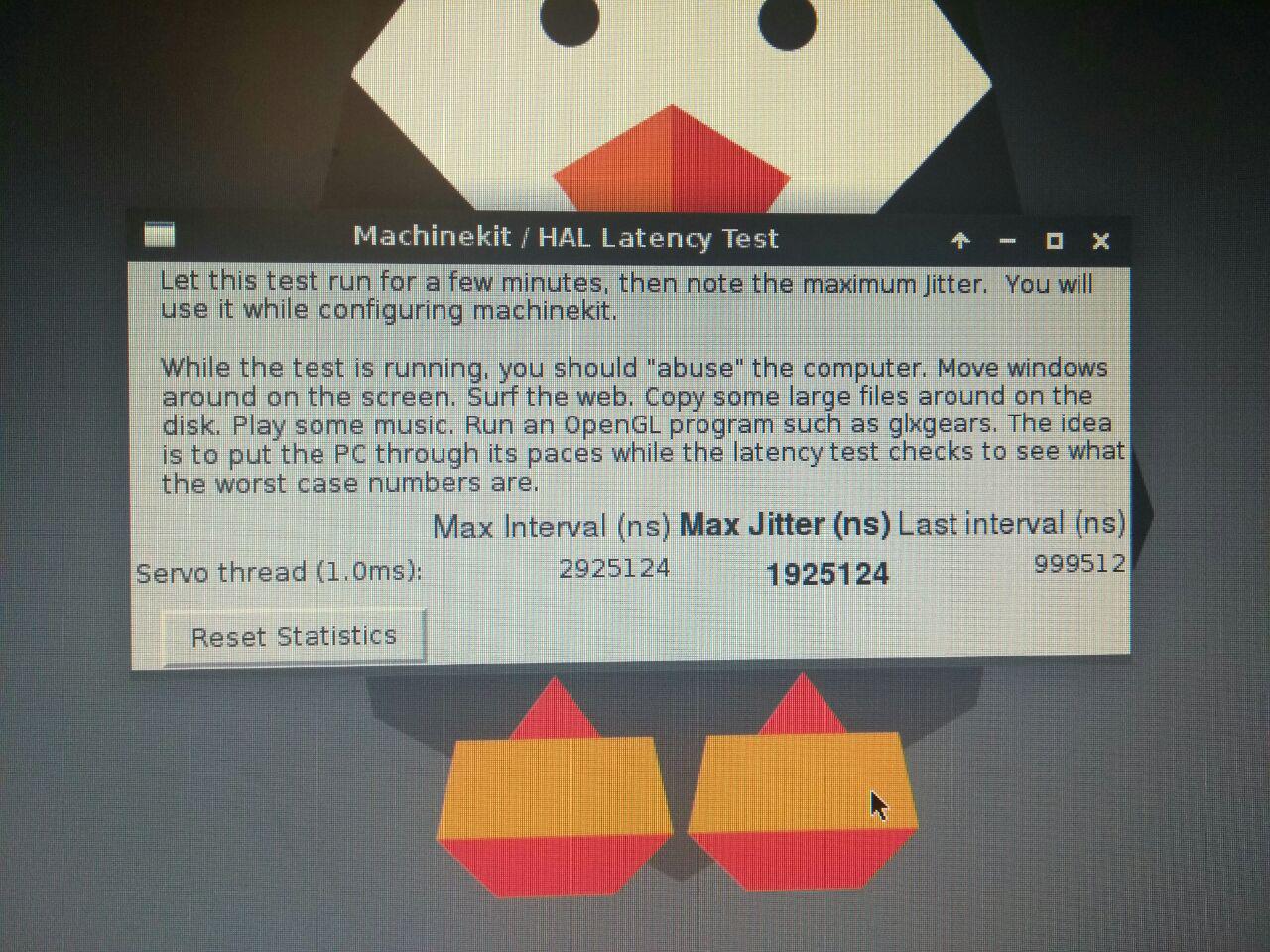

накатил последнюю версию из шапки Armbian_5.41_Orangepipc_Debian_jessie_next_4.14.41-rt30_desktop
интерфейсы запускаются, ошибки не вылезают, но заметил, что при тесте джиттера сильно лагает интерфейс , мышка рывками и тд.

donvictorio писал(а):накатил последнюю версию из шапки Armbian_5.41_Orangepipc_Debian_jessie_next_4.14.41-rt30_desktop
sudo cpufreq-set -g performance
