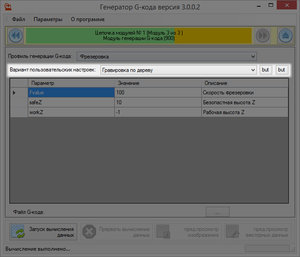

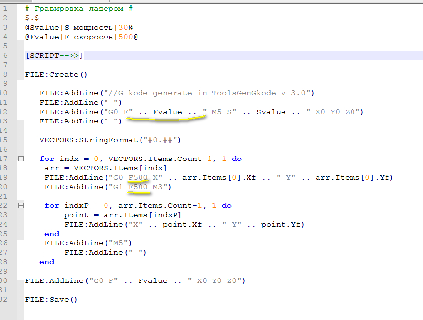

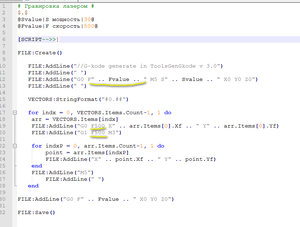

Rom327 писал(а):Сергей, спасибо! Потенциал у программы огромный, если судить по конструктору пресетов. Попробовал сгенерить код из текста. Похоже программа не реагирует на изменение скорости.
Вложение Глюк версии3.2.JPG больше недоступно
Или я где-то ошибся?
Вот содержимое профиля станка:
2017-08-20_225259.jpg (3584 просмотра) <a class='original' href='./download/file.php?id=118642&mode=view' target=_blank>Загрузить оригинал (287.86 КБ)</a>
В первом случае пользовательский параметр вставляется в генерируемый текст G-кода.
А дальше это было прописано как текст.
Вот исправленный файл:
Лазер гравировка.zip
(635 байт) 372 скачивания
Косячок всплыл :-)

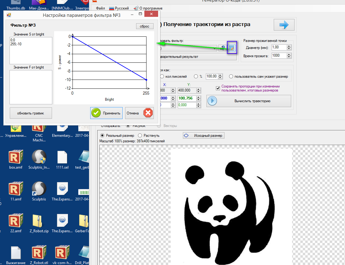

В старой версии был вот такой модуль:
2017-04-13_232822.jpg (3565 просмотров) <a class='original' href='./download/file.php?id=118644&mode=view' target=_blank>Загрузить оригинал (531.48 КБ)</a>
Который я планирую перенести в эту программу, и в нем есть настройка "профиля лазера/материала" которая позволяет настраивать мощность, или скорость в зависимости от пользовательского графика.
И я планировал что будет примерно такая цепочка действий:
1) Выбирается рисунок
2) В модуле выбирается алгоритм преобразования рисунка в векторные данные, и выбирается пользовательский профиль. И при нажатии вычислить, происходит вычисление яркости, скорости, или значения высоты по Z, у кого управление мощностью связано с осью Z, согласно графика.
3) В модуле генерации g-кода выбирается профиль станка, где в качестве скорости/мощности используются значения из модуля №2, т.е. пользовательских параметров в данном профиле не будет.
Это пока единственная идея.....

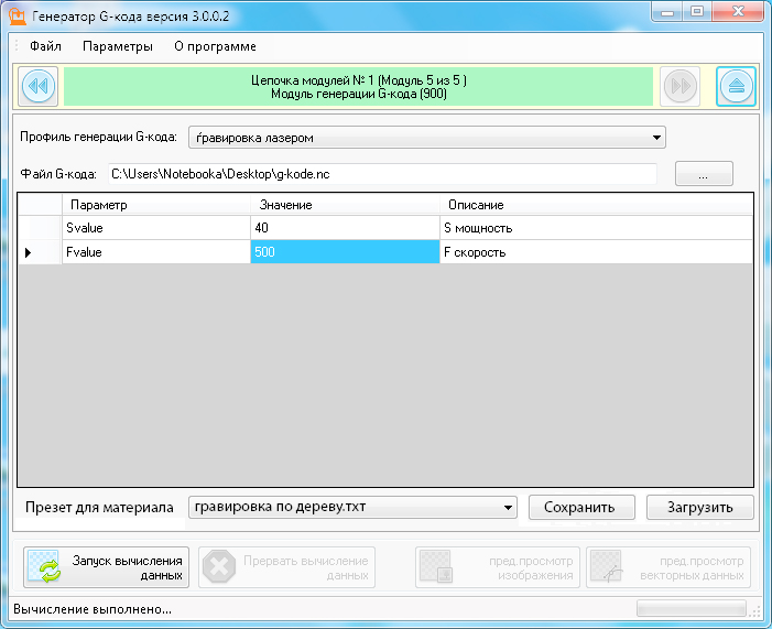

Я вижу это примерно вот так. В отдельной папке хранятся некие файлы со значениями которые видны в раскрывающемся списке. Можно вбить параметры и сохранить презет или кнопкой загрузить выбрать презет из любой другой папки.
Выбираешь презет и подставляются значения скорости\мощности лазера.

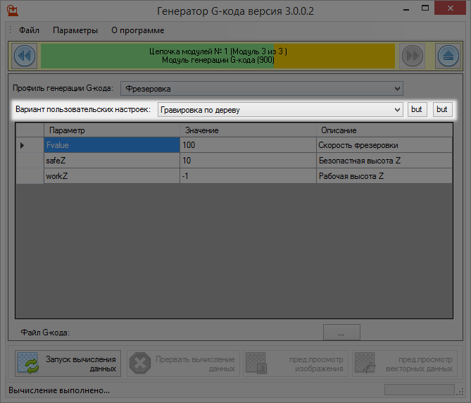

Cnc 2418

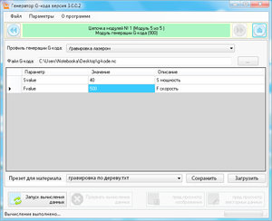

Ну в принципе тоже вариант, получается следующее:
Выбираем профиль станка, автоматически заполняются пользовательские параметры, по умолчанию описанные в профиле.
2017-08-21_222246.jpg (3466 просмотров) <a class='original' href='./download/file.php?id=118689&mode=view' target=_blank>Загрузить оригинал (143.47 КБ)</a>
Данные параметры можем изменить либо руками, либо ранее сохраненными данными, причем для каждого "профиля станка"/"методики обработки" будут свои файлы сохраненных параметров.
Чуть доработанный интерфейс получается такой, где есть выбор существующей настройки, кнопка сохранить текущие настройки (с указанием нового или существующего названия) и кнопка удаления текущей настройки.
Что думают остальные по этому поводу?
Причем эти настройки параметров использовать не обязательно, пользователи сами решают о необходимости хранить различные варианты настроек.
Возможно ещё в сам профиль станка, думаю стоит-ли записывать последние использованные значения параметров?

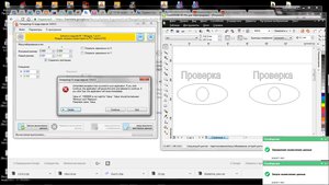

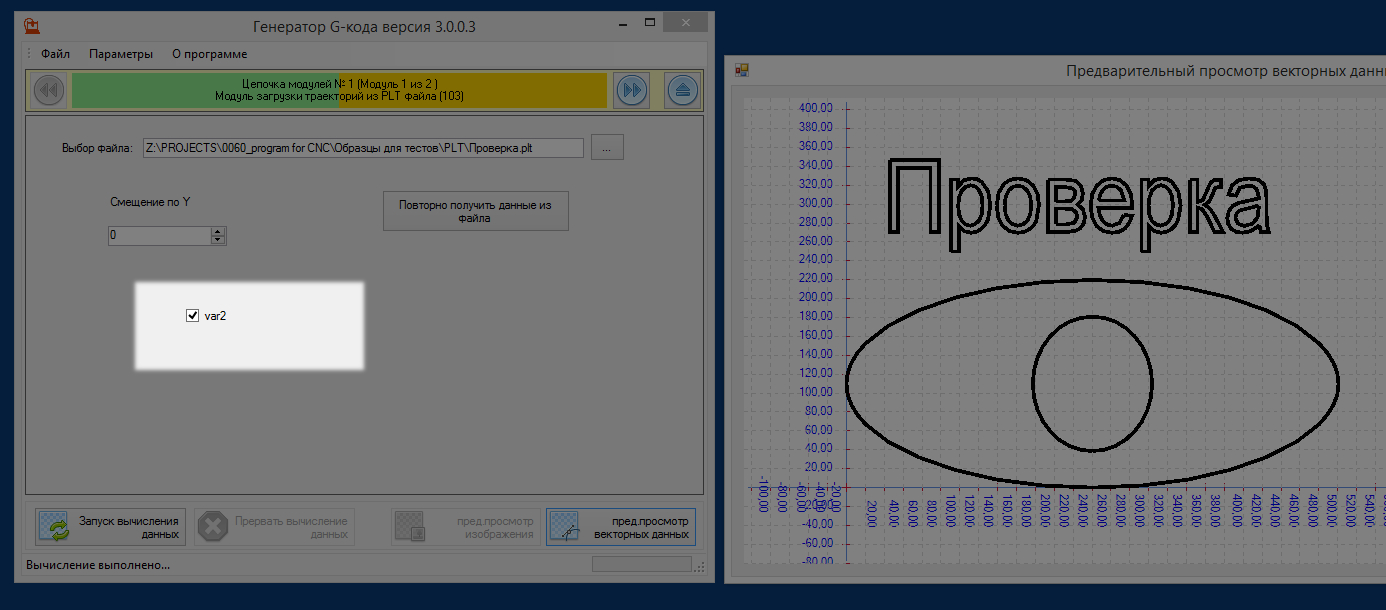

При попытке сгенерить из .plt получил вот что...
ошибка.jpg (3444 просмотра) <a class='original' href='./download/file.php?id=118740&mode=view' target=_blank>Загрузить оригинал (357.52 КБ)</a>
файл .plt
Проверка.plt.txt
(8.83 КБ) 1021 скачивание
Файл ошибки
ошибка.txt
(4.87 КБ) 1009 скачиваний
файл пресета
генерация из PLT.preset.txt
(109 байт) 1009 скачиваний
В версии 2.хх отрабатывает правильно.

В связи с тем что данные в PLT файле программы: sprintLayout, CorelDraw и другие генерируют ну очень по разному, то универсальный парсер я ещё пока не написал.... поэтому пока выход такой:
2017-08-22_235055.jpg (3388 просмотров) <a class='original' href='./download/file.php?id=118826&mode=view' target=_blank>Загрузить оригинал (385.76 КБ)</a>
Просто поставь флажок вот этот, и всё получиться :-)

selenur писал(а):Просто поставь флажок вот этот, и всё получиться
Ok! Да всё заработало! Спасибо!

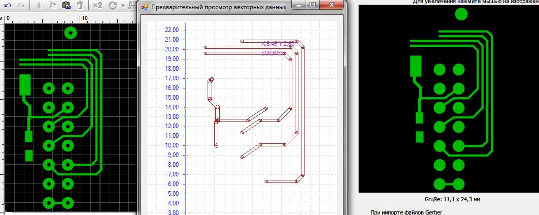

С GERBER такая же ситуация? Из sprintLayout-ого гербера как-то не все вытаскивает. Точнее только дорожки.
123.jpg (3292 просмотра) <a class='original' href='./download/file.php?id=118917&mode=view' target=_blank>Загрузить оригинал (63.16 КБ)</a>
Слева - оригинал, справа импорт обратно из гербера.
импорт из gerber у меня ещё в зачаточном состоянии, и sprintlayout использует такие виды данных которые я пока не реализовал.
