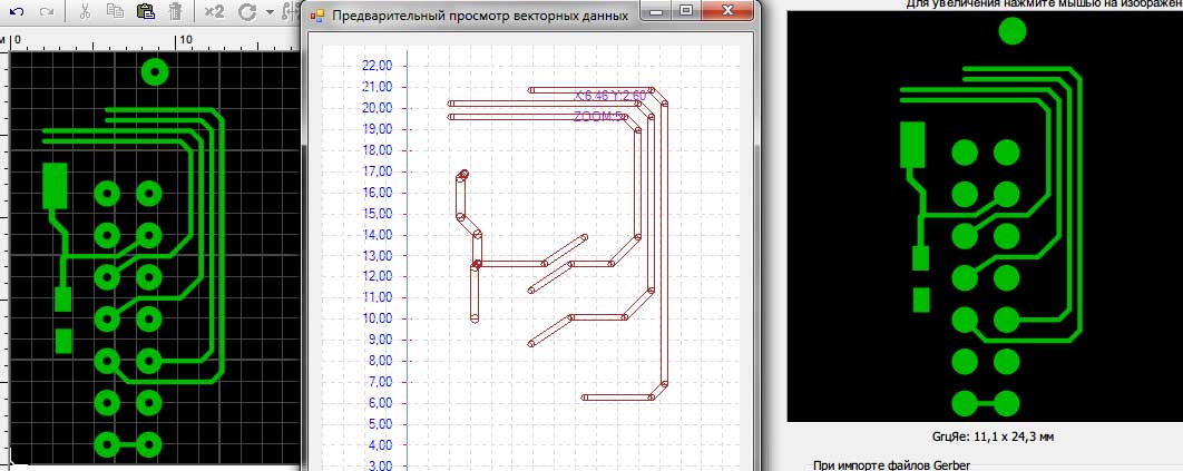

ASPtr
Сообщения: 47
Зарегистрирован: 19 янв 2017, 08:31
Репутация: 49
Сообщение ASPtr »
selenur писал(а):В связи с тем что данные в PLT файле программы: sprintLayout, CorelDraw и другие генерируют ну очень по разному
С GERBER такая же ситуация? Из sprintLayout-ого гербера как-то не все вытаскивает. Точнее только дорожки.
123.jpg (3322 просмотра) <a class='original' href='./download/file.php?id=118917&mode=view' target=_blank>Загрузить оригинал (63.16 КБ)</a>
Слева - оригинал, справа импорт обратно из гербера.
импорт из gerber у меня ещё в зачаточном состоянии, и sprintlayout использует такие виды данных которые я пока не реализовал.
