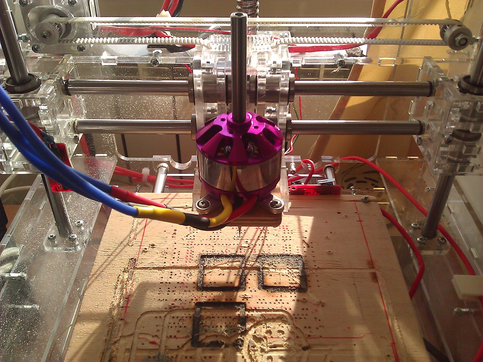

Шпиндель с RC-модельным двигателем
sr480
Сообщения: 1295
Репутация: 139
Откуда: Ростов-на-Дону
Re: Шпиндель с RC-модельным двигателем
Сообщение sr480 »
Кстати подшипники перестали греться и теперь мотор после 5 часов работы можно смело трогать рукой, а пирометр показывает 47 градусов. При том, что можно сверху на мотор поставить крыльчатку и обдумать будет еще сильнее... Может сделать из крыльчатки пылесос????
2cme
Сообщения: 1043
Репутация: -209
Сообщение 2cme »
sr480
Пожалуйста какая модель двигателя на фото (интересны параметры обороты на вольт, максимальное напряжение, максимальный ток, мощность), какой контроллер для управления двигателем применяеш?
sr480
Сообщения: 1295
Репутация: 139
Сообщение sr480 »
Вот мой мотор:
http://www.aliexpress.com/item/R-C-ATN- ... 16692.html
Вот контроллер:
http://www.aliexpress.com/item/Aeolian- ... 14894.html
Максимальный ток 80А фактически меньше 30А при 12В (поскольку у меня БП на 30А)
1050 KV (Оборот на вольт)
Китайская мощность 1250Вт
Судя из описания мотора максимальная напруга = 24 банки NiCd = 24*1,2 В = 28,8 В
Контроллер же рассчитан на 18 банок максимум = 21,6 В
Питаю от 12 В, ШИМ для управления подаю с ардуино, и подаю максимальной скважности, так что должно быть 12000 оборотов примерно, тахометра нет, так что не знаю как померять, планирую посавить датчик холла и магнитик, чтоб мониторить обороты, но пока руки не дошли.

Он бесколекторный, за 4 часа греется не больше чем за 10 минут работы, а именно 57 градусов. Первое время подшипники грелись - сейчас перестали. Подшипников в моторе 3 штуки написано наних japan, в корпусе еще четыре подшипника, фото выше без корпуса, на пред. странице есть фото с корпусом стоит внизу два подшипника и вверху два, внутрений диаметр 8 внешний 14 шариковый однорядный неупорный никакой. Шумит мало, жрет мало, ал. Пробовал резать, при заглублении 2мм обороты не просаживаются шестизубой фрезой диаметром 1,5мм, но изза хлипкости станины ничепутного всеравно не вышло. Подохнуть могут видимо только подшипники, но и они легко менятся и купить в модельном магазине не проблема - я узнавал...

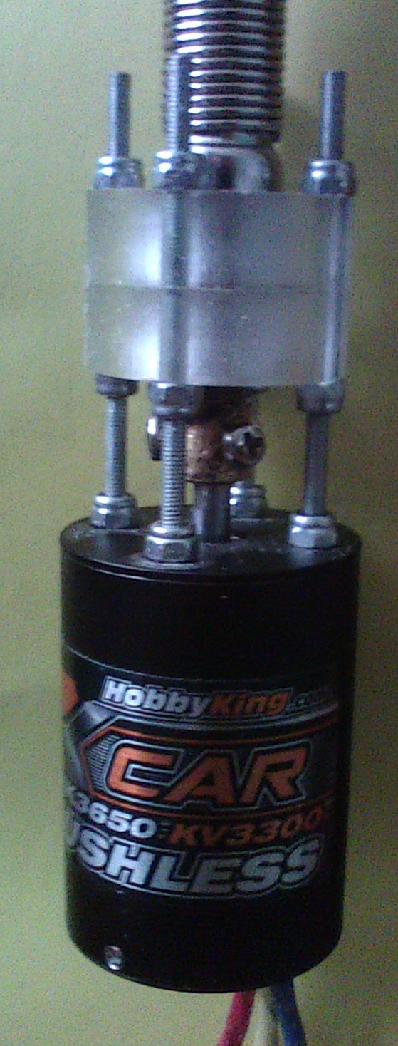

2cme
Сообщения: 1043
Репутация: -209
Сообщение 2cme »
Serg-tmn можешь посоветовать доку на модельные бесколекторники.
Bender писал(а):PS
Всё равно использование модельного мотора в качестве шпинделя - это баловство. То есть можно попробовать как да что и не более.
Для небольших станков самое то (имхо), фрезеровка плат/дерева/пластика/воск/пенопласт, мощности достаточно, стабильное вращение, регулировка оборотов в полном диапазоне, высокая износостойкость (нет щеток), КПД >90%. Из недостатков - высокая цена (двигатель + блок управления).
А какая есть альтернатива, учитывая: ресур работы высокий; скорость вращения 10000...40000 об/мин; непрерывная работа мотора как минимум 8 часов?
Сначала хотел взять мотор для лодок, в нем есть рубашка для водяного охлаждения, но цена... Приобрел тот что на фото ниже, подключен к гибкому валу.
bldc.png (5198 просмотров) <a class='original' href='./download/file.php?id=7938&mode=view' target=_blank>Загрузить оригинал (1.19 МБ)</a>
