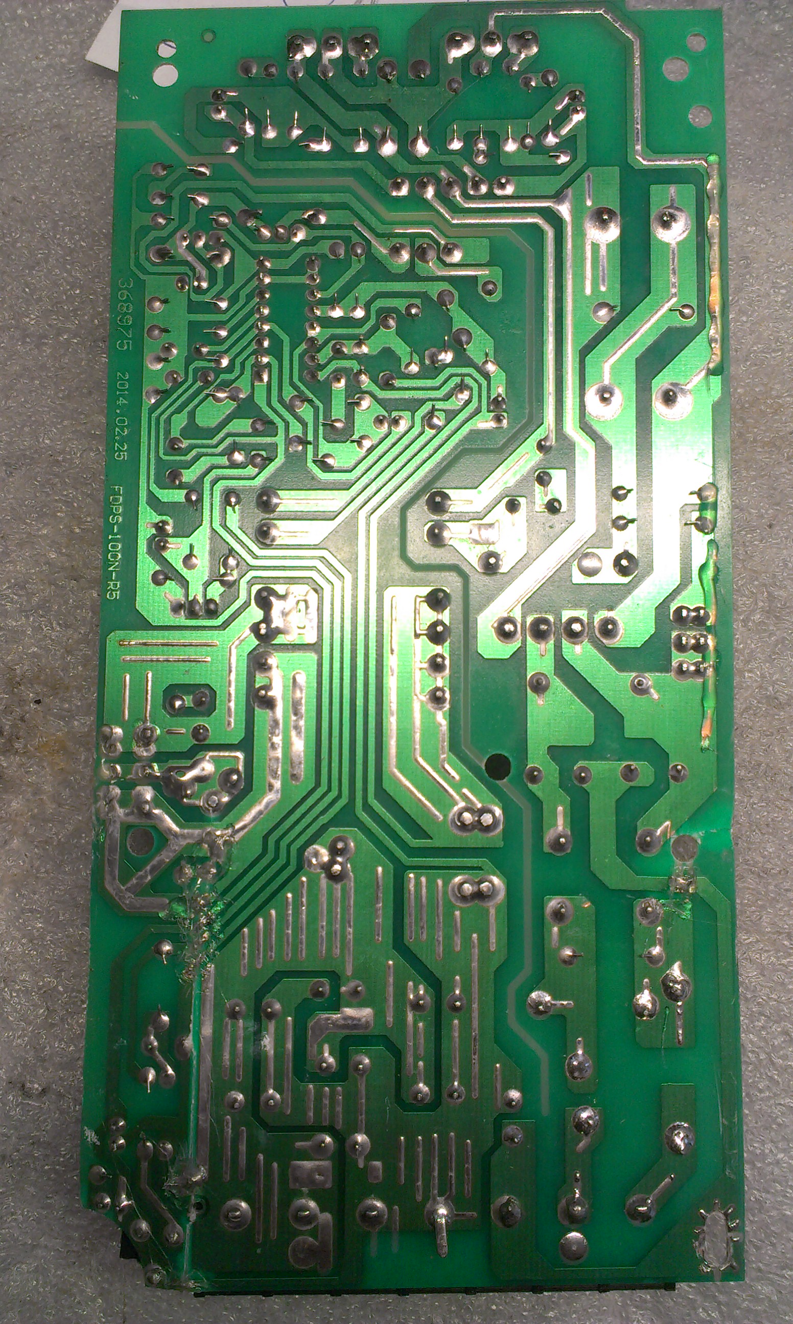

Re: тридэ принтер
Сообщение Нубило »
с другой стороны тож все норм, места моей пайки залил термоклеем, правда после пайки

Re: тридэ принтер
IMAG1087-1.jpg (2516 просмотров) <a class='original' href='./download/file.php?id=53101&mode=view' target=_blank>Загрузить оригинал (1.06 МБ)</a>
Пометил две ноги, которые под подозрением.
И это, соединение оборванных дорожек соплей припоя - гарантия геморроя в будущем. Тем более на треснутой плате.

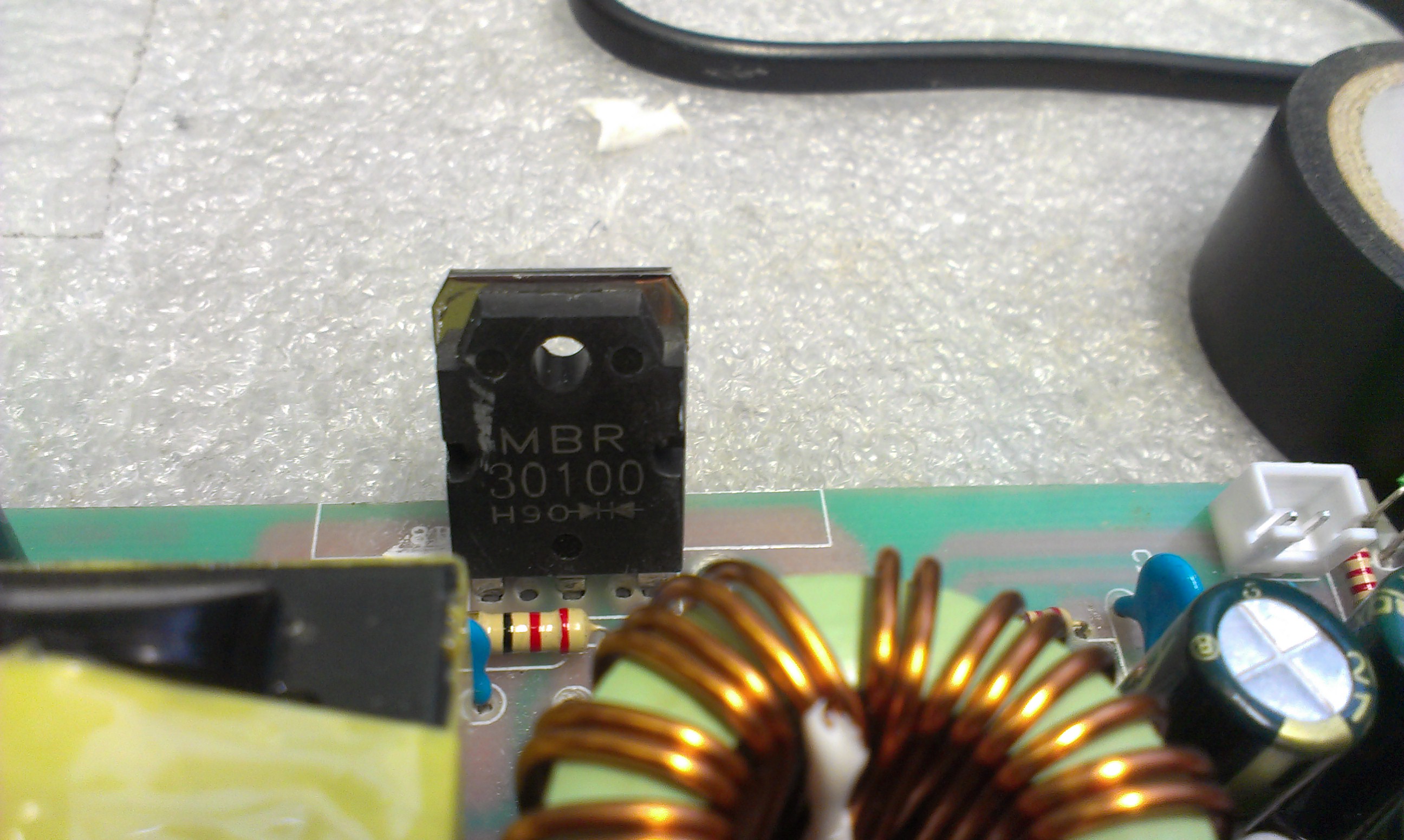

Re: тридэ принтер
Сообщение Нубило »
Эти две ноги принадлежат вот этой штуковине на фото, они как бы отпаены с одной стороны
Надпись на штуковине гласит: &quot;MBR 30100 H90-&gt;H&lt;-&quot; (2500 просмотров) <a class='original' href='./download/file.php?id=53105&mode=view' target=_blank>Загрузить оригинал (679.56 КБ)</a>
Надпись на штуковине гласит: "MBR 30100 H90->H<-"
Re: тридэ принтер
"Эта штуковина" - диодная сборка, полумостовой выпрямитель. Ноги надо пропаять. Лучше, конечно, вначале отпаять и прозвонить (если тестер цифровой, то в режиме проверки диодов). И попробовать включить.

Re: тридэ принтер
Сообщение Нубило »
Полумостовой выпрямитель жив, а вот блок даже признаков неподает...
