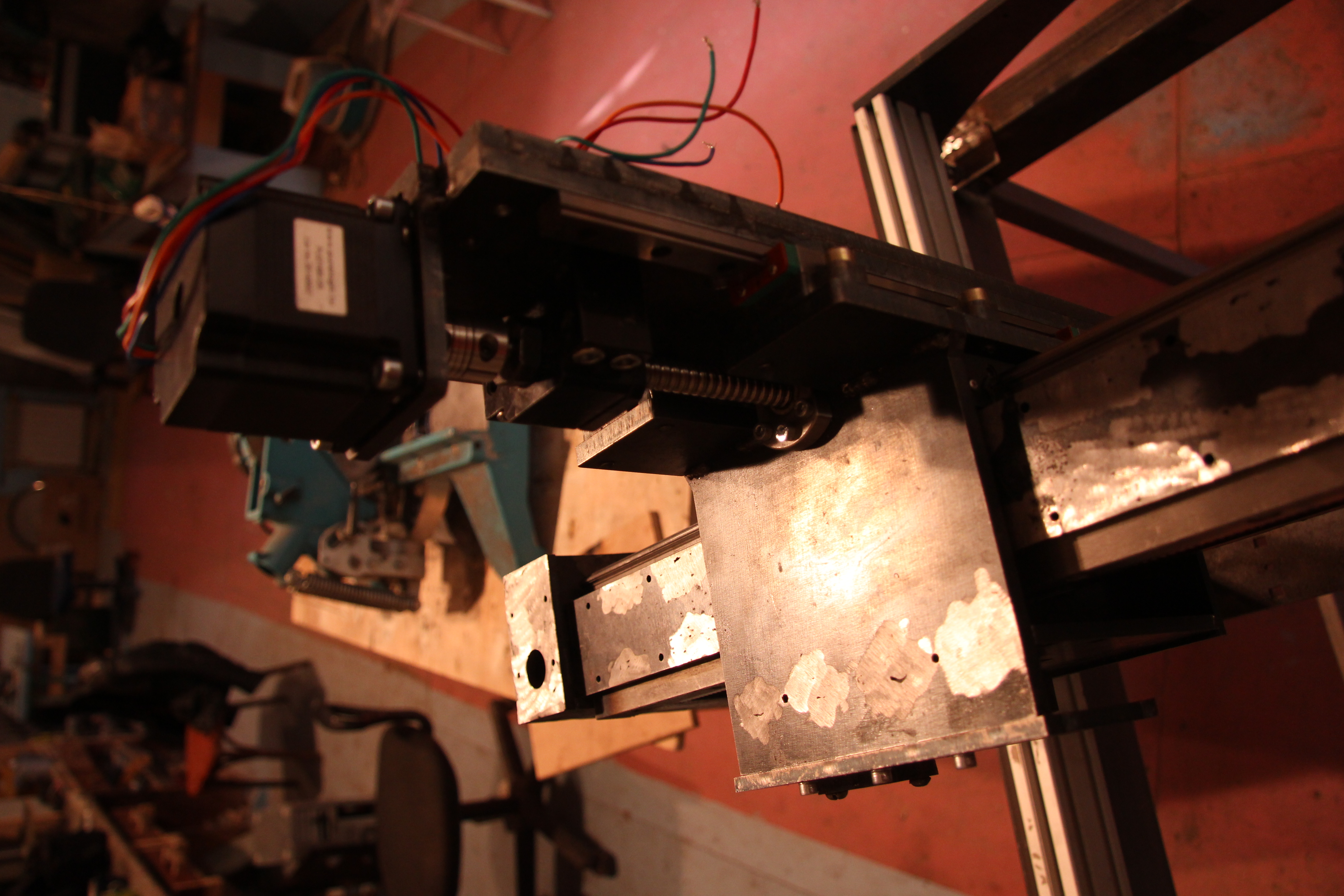

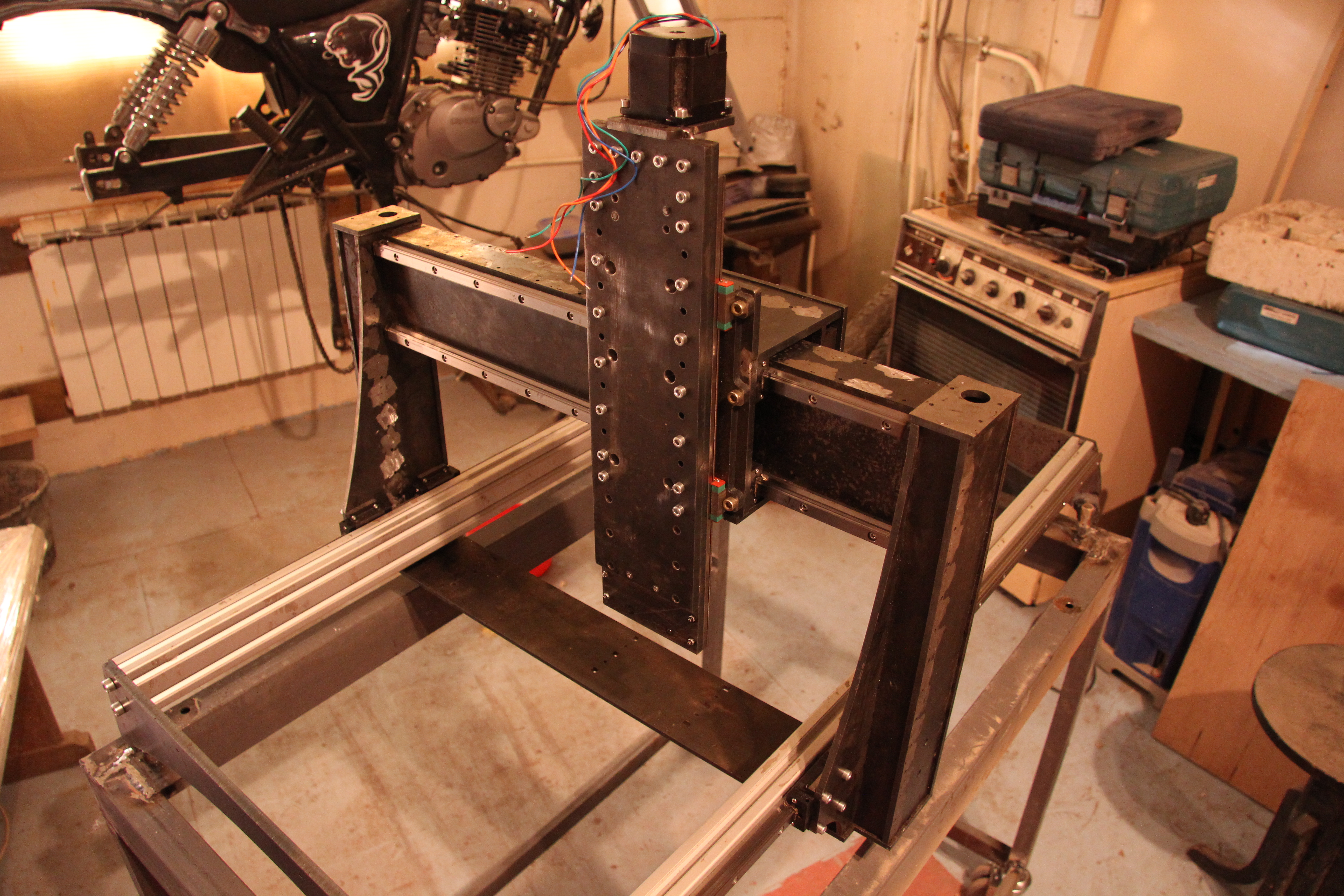

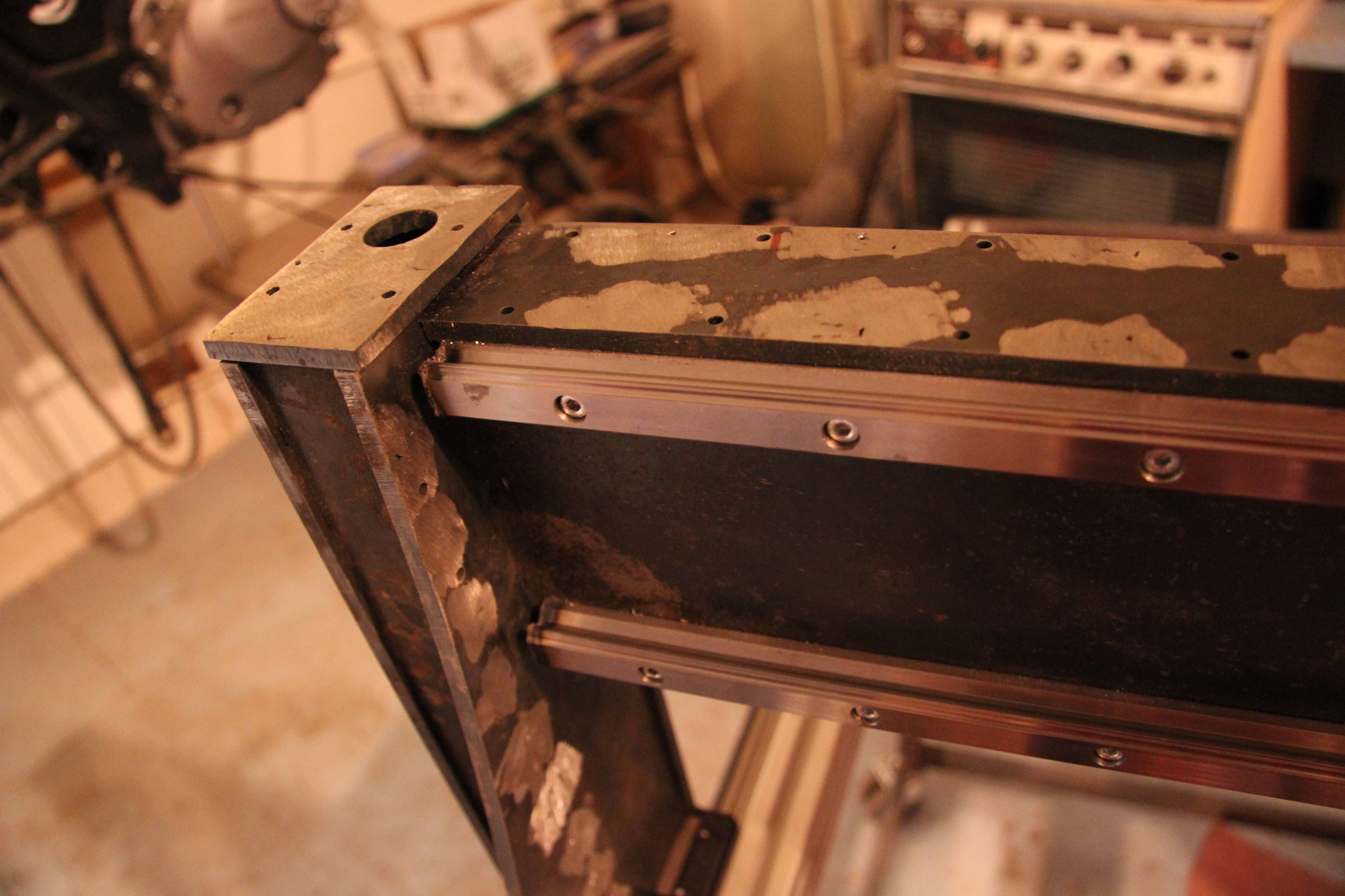

Давно не писал ничего, работа идёт.
Прилагаю парочку фотографий, фотографировал на шлифмашинку, фотик обычно в мастерскую не таскаю, получе фото покажу когда запустим.
Когда собрали основание с рельсами - решили что оно слишком хлипкое.
Когда сварили портал - поняли что портал держит основание - жёсткость потрясная.
Здесь все кричали "кококо сварка зло ведёт ппц очнись". Заявляю, при правильной конструкции и умеренном количестве сварки ничего не ведёт.
Далее было решено поставить станок на стальную раму с колёсиками, в раме разместить электронику, комп, выдвижной столик с раскладным монитором, оснастку для станка.
Корочи рама сварена, станок отрегулирован по уровню, рельсы установлены параллельно и на одном уровне.

ПС: Профили из алюминия - действительно полный улёт и фейл, зря я не прислушался к результатам анализа, при переезде портала деформация составляет до 0.2мм(с той стороны, где находится шпиндель). Так что переделываем, теперь там будут стальные палки сечением 30х90 с расчётной деформацией при наших нагрузках порядка 0.01мм.
- ultrus
- Мастер
- Сообщения: 1978
- Зарегистрирован: 09 апр 2013, 05:42
- Репутация: 1329
- Настоящее имя: Юрий
- Откуда: Воронеж
- Контактная информация:
Re: Прошу конструктивной критики
Да-а-а-а!!!
Вы простых путей не ищете
Форум читать и к советам прислушиваться принцип не позволяет?
Это ещё цветочки. Вся конструктивная критика понадобится, когда Вы такими движками попытаетесь эту стальную махину с места сдвинуть...

При работе станок не укатиться? судя по фото он на колесиках?

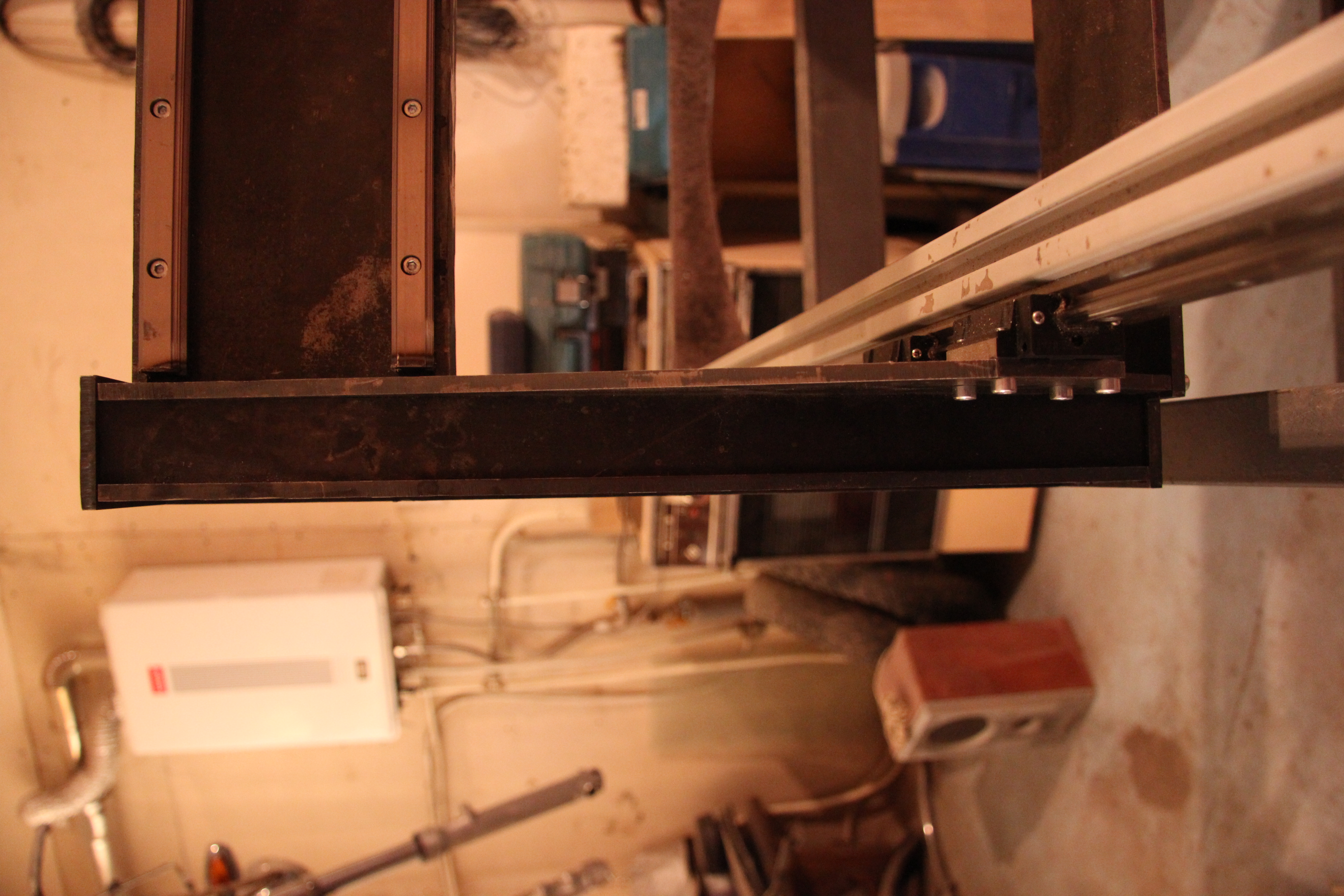

Какая у вас высота балки портала получилась? А расстояние от нее до стола?Nick_S писал(а):ПС: Профили из алюминия - действительно полный улёт и фейл, зря я не прислушался к результатам анализа, при переезде портала деформация составляет до 0.2мм(с той стороны, где находится шпиндель). Так что переделываем, теперь там будут стальные палки сечением 30х90 с расчётной деформацией при наших нагрузках порядка 0.01мм.
По фотка из пропорция примерно 1 к 1, не боитесь что будет крутить балку портала...причем эти перемещения прибавятся к деформациям плиты по Z.
что-то про алюминий вы погорячились наверное )

если рама с колесиками достаточно тяжелая то не укатиться, будет ламбаду танцеватьselenur писал(а):При работе станок не укатиться? судя по фото он на колесиках?

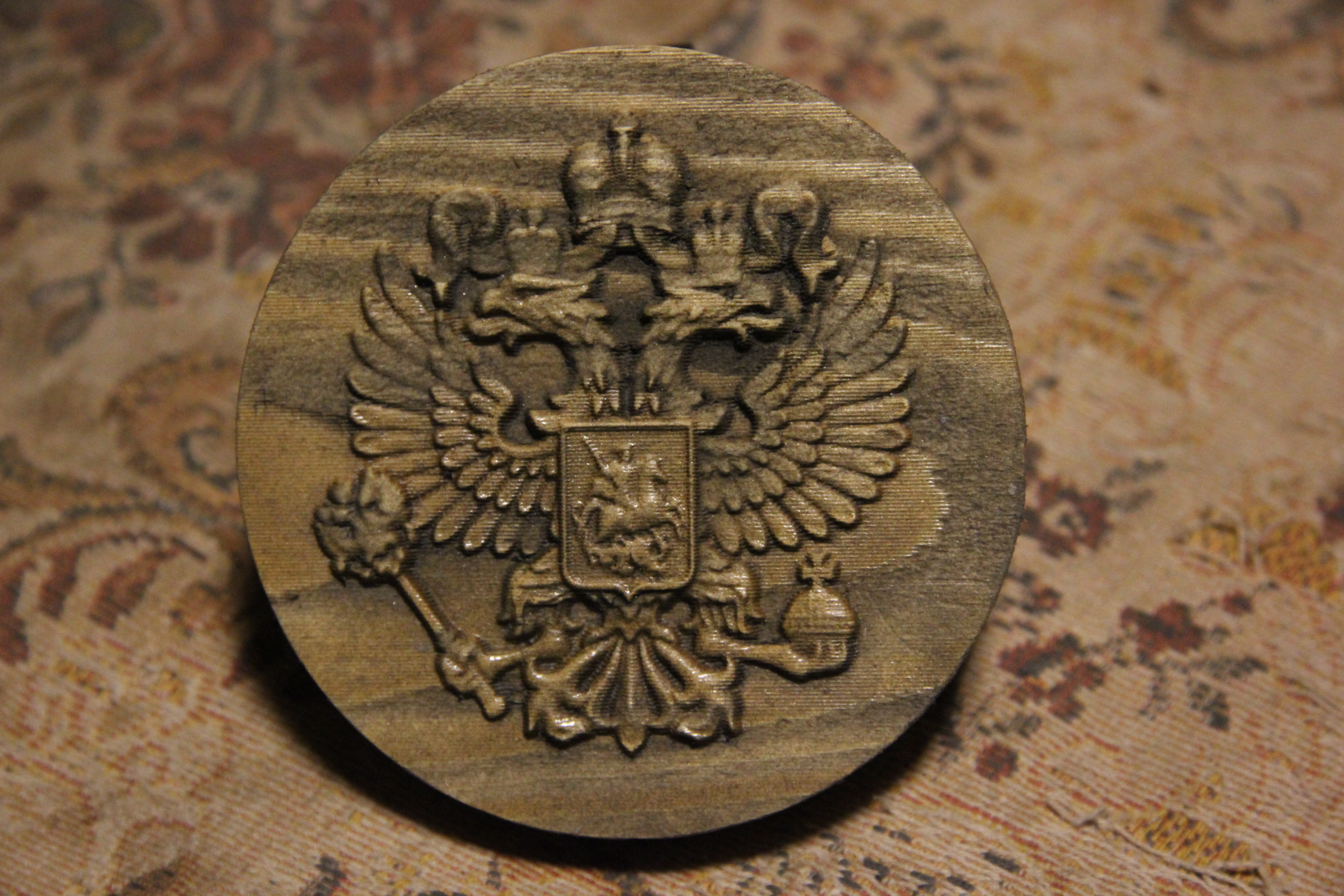

Приветствую вновь. Давно не писал тут, но станок запустили.
С помощью интуитивно понятного интерфейса каким-то чудом настроил станок, насчёт полушага или шага сказать не могу, но максималка выходит порядка 65 мм в секунду чтобы не пропускал шагов, и ускорение более 700 миллиметров на секунду в квадрате(но его поставил поменьше пока).
Позже запилим видео как только дойдут руки.
Сейчас водный шпиндель ещё не запустили, работает дремель на нём, гравировочку пробную накатали, тут претензий нет.

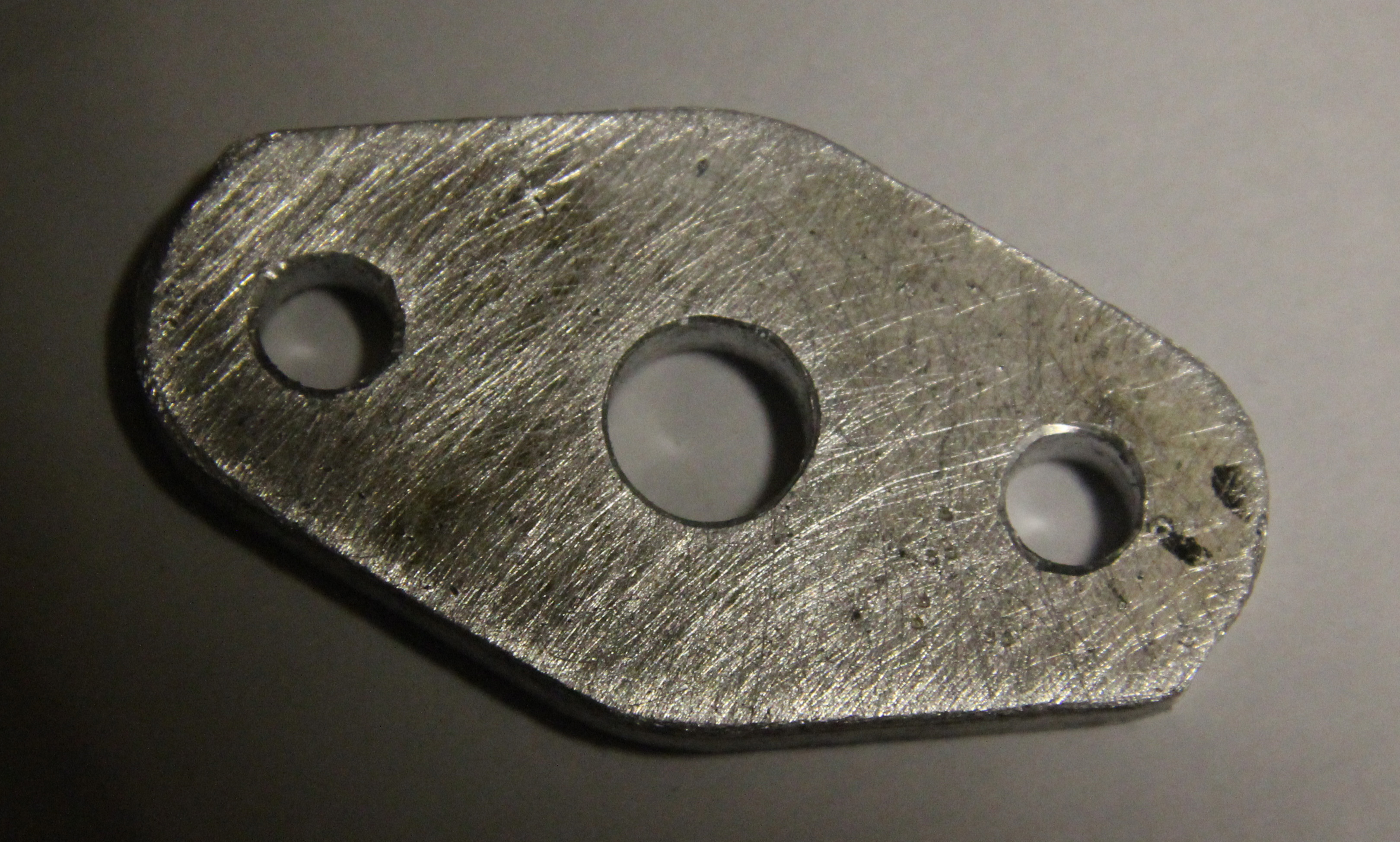

Но появилась непонятка при изготовлении детальки для системы охлаждения.
Прилагаю чертёж, программу и фото детали.
Проблема в том, что там где должна быть окружность, станок вырезает не окружность по этой программе, при этом симметрично.
Я грешил на то, что не жёсткий дремель даёт отгул фрезы, и её уводит, но прикинув что к чему, понял, что разная скорость подачи даст разный отгул, и проходил это оооочень медленно, результат вообще ни чем не отличается от вполне себе нормальной скорости, да и люфта я не вижу и не чувствую в дремеле, значит он менее 0.2 мм, и вырезает фреза именно то, что делает станок.
И вот теперь вопрос в том, косячит это linuxcnc, или это косячный код выдала sheetCAM?
В принципе завтра я это узнаю и так, сгенерировав уп через арткам по тому же самому чертежу, но вдруг мне тут кто-нибудь раскроет какие-нибудь нюансы по шиткаму?
ПС:а вот ссылка на g код который эту штуку выпиливал: https://dropmefiles.com/HMskk

Очень похоже на неперпендикулярность осей ХУ. Попробуйте вырезать квадрат и проверьте перпендикулярность сторон.

Оси не перпендикулярны, угол между ними 90 градусов 10.2 минуты, т.е. при длине детали 50 мм отгул составит 0.14 мм, а тут около миллиметра самое большое различие.nevkon писал(а):Очень похоже на неперпендикулярность осей ХУ. Попробуйте вырезать квадрат и проверьте перпендикулярность сторон.
Кроме того, я так понимаю, что имитировать неперпендикулярность осей можно в редакторе графики. Попробуйте открыть в иллюстраторе DXF и внести искажение на 10.2 минуты - тут форма будет совсем другая, часть круговой траектории в обратку не впукнется, как мы видим на детали.

Потихоньку экспериментируем, правда фреза со слишком острым концом- видны полоски.
Когда допилим кабелеукладчики - сниму видео как станок работает.

Это полоски из за большого шага. Называют их "гребешки".Nick_S писал(а):правда фреза со слишком острым концом- видны полоски.
Шаг при чистовой обработке конусной фрезой нужно около 10% от диаметра делать.

Да это ясно, но тут шаг 0.1, программа чистовой обработки под гравер с концом 0.2, а гравировал виобразной фрезой с концом который не поддаётся измерениям, шла в комплекте с гравером.
Цели дико детализировать это пока не было, просто хотел проверить насколько корректно работает всё в целом, так бы или сообразил гравер, или задал поменьше шаг.
