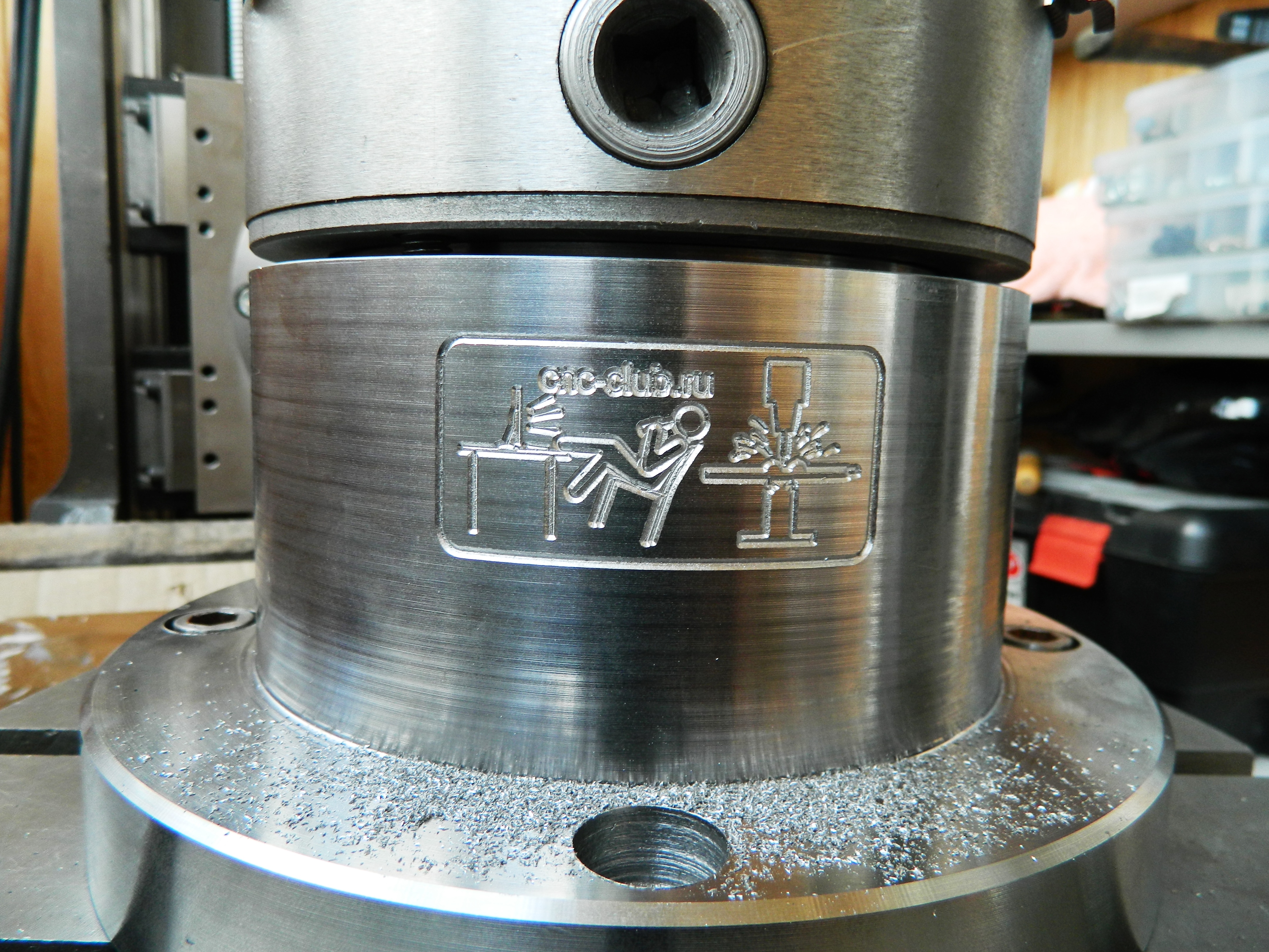

Сделал ось А и решил испытать https://www.youtube.com/watch?v=PvwwbatjUus
Заклеймив подставку под патрон
И вот что получилось
Скорость вращения 1000об/мин подача 100мм/мин в цанге обычная центровка.
добрым инструментом ещё не обзавелся

Re: ЧПУ фрезер по стали на балконе
:good:!
Похоже надо почетного участника выписывать :).

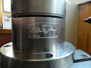

Правда со второго раза первый вот :hehehe: :hehehe: :hehehe:
Почему то у мача А в плюс против часой вращение и результат налицо все зеркально

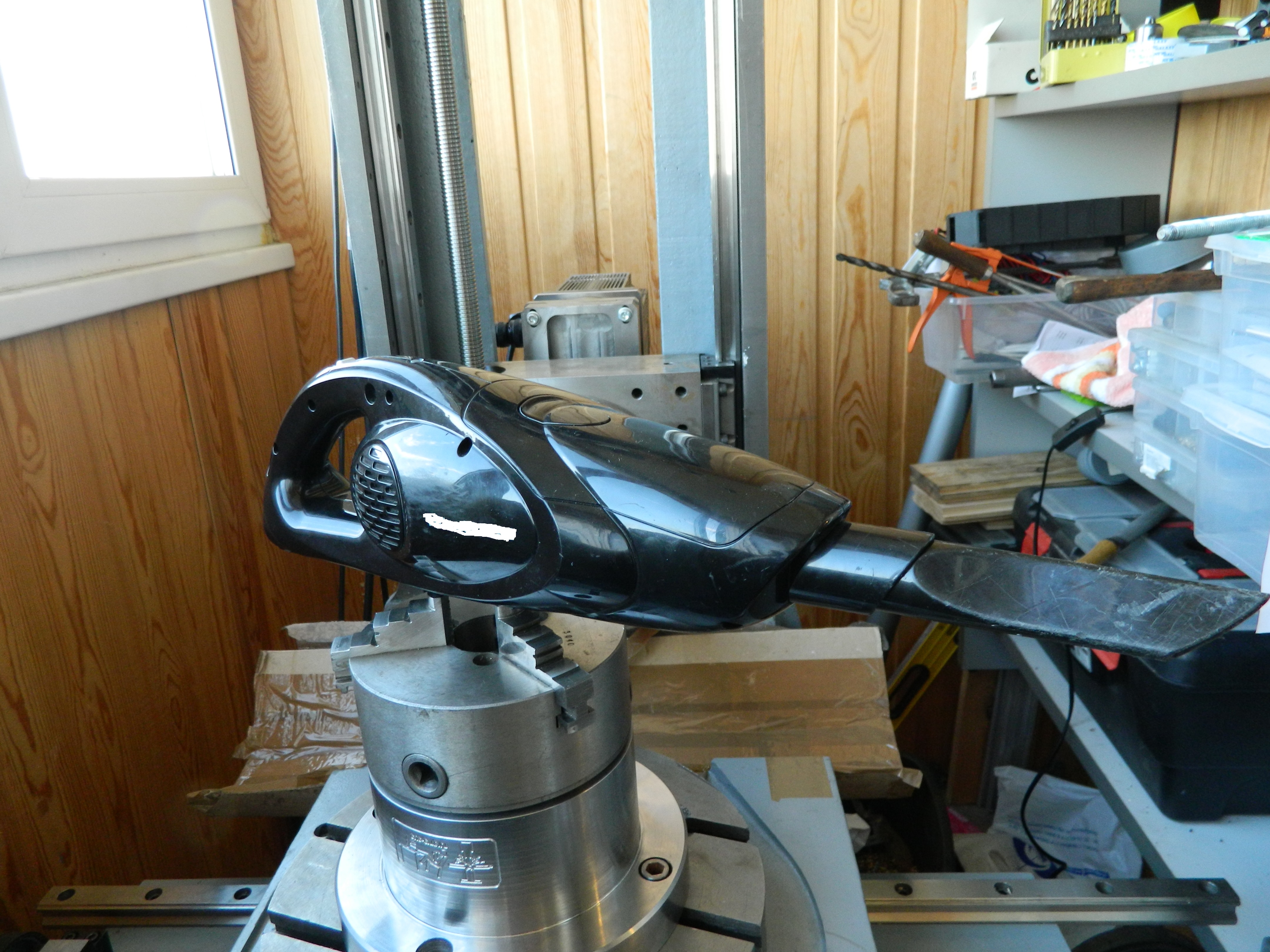

А это чем я порядок на станке навожу (подарок, несложно догадаться чей :hehehe: )
пылесос аккумуляторный.
думал лажа полная а оказалась незаменимая вещь ,болты М8 засасывает. только аккумуляторы поменял с 1200ма/ч на 4700ма/ч
раз в два дня заряжаю .
DSCN3708.JPG (3837 просмотров) <a class='original' href='./download/file.php?id=28539&mode=view' target=_blank>Загрузить оригинал (2.68 МБ)</a>
Даешь коллективный разум !
konyshevk писал(а):пылесос аккумуляторный.
как звать?
Сообщение konyshevk »
хитачи
