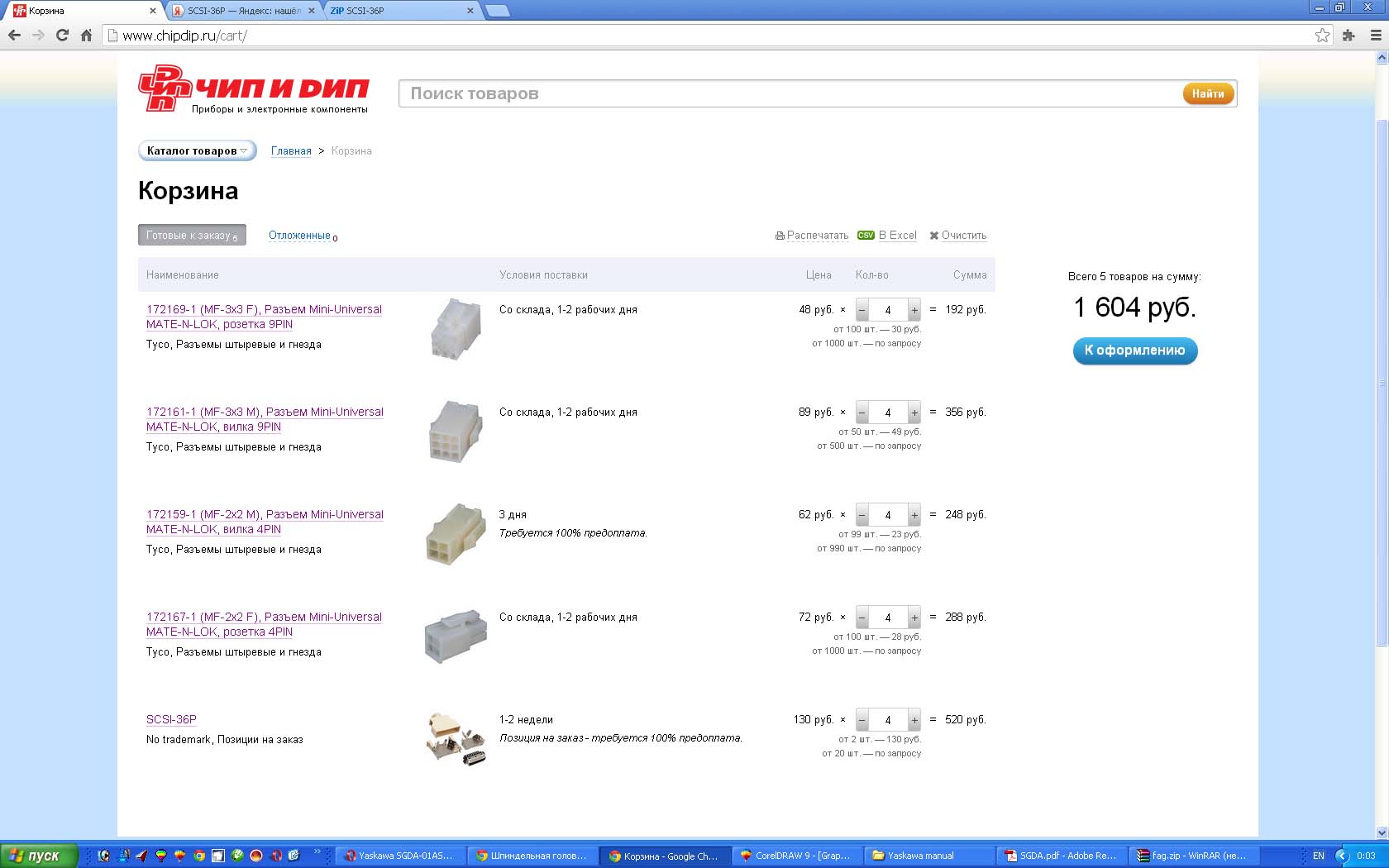

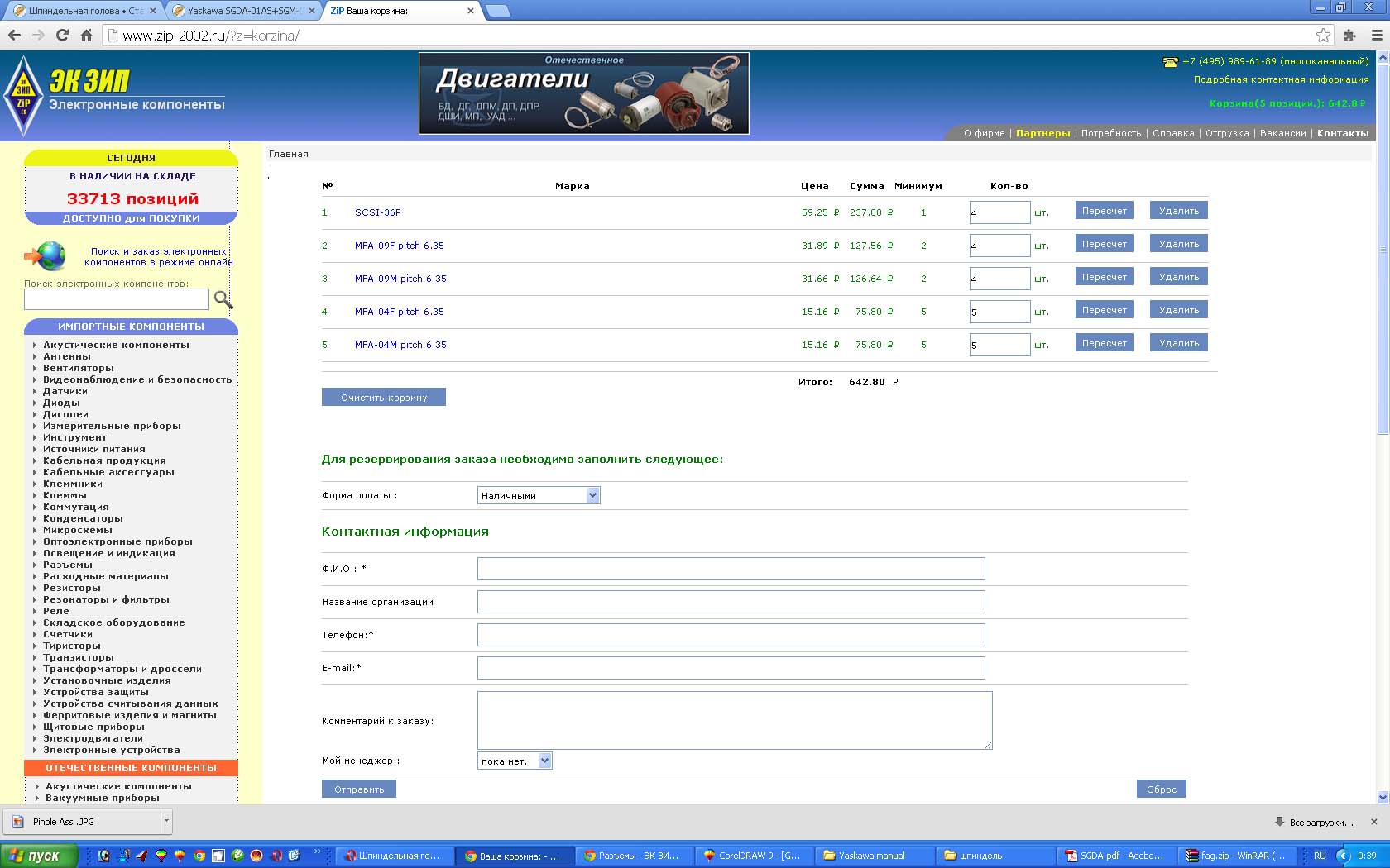

пока кабели едут скомпоновал заказ на разъемы. оригинальные силовые есть в чипдипе, но в ЗИПе дешевле намного, хоть и не оригинальные. к тому же там SCSI есть в наличии втрое дешевле.
так что думаю не загоняться и с чипдипом не связываться. только по фото не пойму размеры разъемов (маркировка 6,35 не знаю что значит). как бы не оказались слишком маленькие или большие.

Re: Yaskawa SGDA-01AS+SGM-01U3B4L освоение, настройка
Александр_ писал(а):только по фото не пойму размеры разъемов (маркировка 6,35 не знаю что значит)
Yaskawa SGDA-01AS+SGM-01U3B4L освоение, настройка #87
Александр_
Сообщения: 1740
Репутация: 122
Сообщение Александр_ »
а, это шаг! спасибо. тогда без разницы. аутентичные разъемы нашел только в чипдипе, но там дороже плюс непонятно что на самом кабеле будет - вилка или розетка. да и не факт что подойдет одно к другому. так что решил взять в ЗИПе и все разъемы спаять самому, а с родных кабелей срезать. вообще удобны эти разъемы МУЛЬТ-ЛОК? или купить цилиндрические по типу военных ссср-овских?
Александр_ писал(а):аутентичные разъемы нашел только в чипдипе
В Митино у многих они есть.
Александр_ писал(а):непонятно что на самом кабеле будет - вилка или розетка
В пластмассовых "гнёздах" металлические штыри, в пластмассовых "штырях" металлические гнёзда. :)
Александр_ писал(а):да и не факт что подойдет одно к другому.
Я шаг померял на оригинальных разъёмах. С шагом 6.35 уж больно здоровЫ.
Александр_
Сообщения: 1740
Репутация: 122
это понятно :-)
я имел ввиду на родных кабелях сто стартанули с таобао не знаю что на конце - вилка или розетка. ладно, без разницы - все равно отрезать и перепаивать. а про шаг спасибо - поищу вариант с шагом 4,2
mhael
Сообщения: 2400
Репутация: 769
Настоящее имя: Ильдар
Сообщение mhael »
Александр_ писал(а):на родных кабелях сто стартанули с таобао не знаю что на конце - вилка или розетка.
Китайцы вообще любят несоблюдать стандарты. У меня в "гнездах" были гнезда. У этих разъемов вроде взаимозаменяемые штыри с гнездами, поэтому можно не париться, т.к. штыри и гнезда все равно отдельно от корпусов можно купить.
