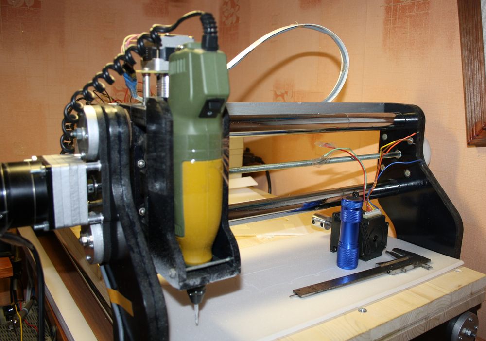

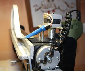

Сколхозил простой кабелеукладчик, надоели висячие провода на покупной денег пока жалко. Обычный отделочно-строительный пластиковый уголок распустил вдоль на 2е пластины, к пластине скочем примотал кабель, саму пластину на двусторонний скотч к полке, вроде работает.
IMG_7028.JPG (3168 просмотров) <a class='original' href='./download/file.php?id=13373&mode=view' target=_blank>Загрузить оригинал (100.53 КБ)</a>
IMG_7029.JPG (3168 просмотров) <a class='original' href='./download/file.php?id=13374&mode=view' target=_blank>Загрузить оригинал (115.19 КБ)</a>

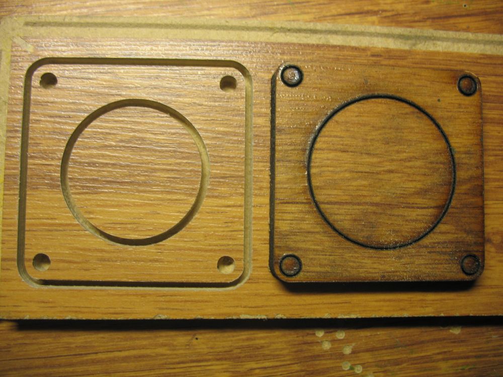

Пора оживить тему, летом не до станка было, теперь можно продолжить.

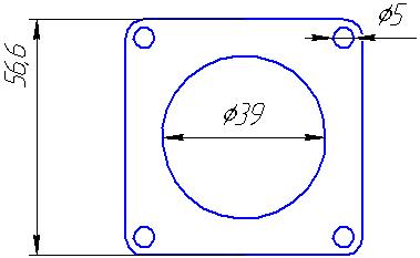

Фрезернул детальку к станку которую давно надо было сделать . На фото справа деталь отрезанная лазером еще при изготовлении станка, слева свеже отфрезерованная крыжиком )) В заглубление только не попал немного не дорезало. Материал 7мм мдф(ламинат), фреза 2мм кукуруза в 3и прохода время изготовления 5 мин.
IMG_7076.JPG (2578 просмотров) <a class='original' href='./download/file.php?id=19617&mode=view' target=_blank>Загрузить оригинал (133.83 КБ)</a>
Re: Хоббийный станок "Крыжик"
Это ламинат?
Сообщение vitaminkvl »
он самый

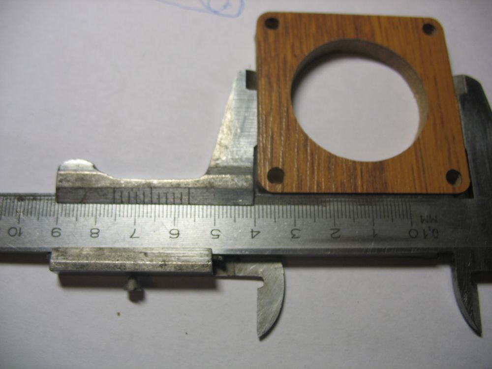

про точность
Фрагмент.jpg (2558 просмотров) <a class='original' href='./download/file.php?id=19618&mode=view' target=_blank>Загрузить оригинал (12.24 КБ)</a>
IMG_7077.JPG (2558 просмотров) <a class='original' href='./download/file.php?id=19619&mode=view' target=_blank>Загрузить оригинал (66.63 КБ)</a>
Неплохо.
Кстати про ламинат. Он хорошо обрабатывается, но быстро тупит фрезы.

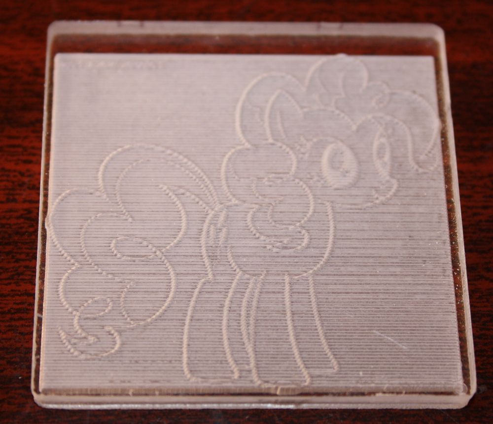

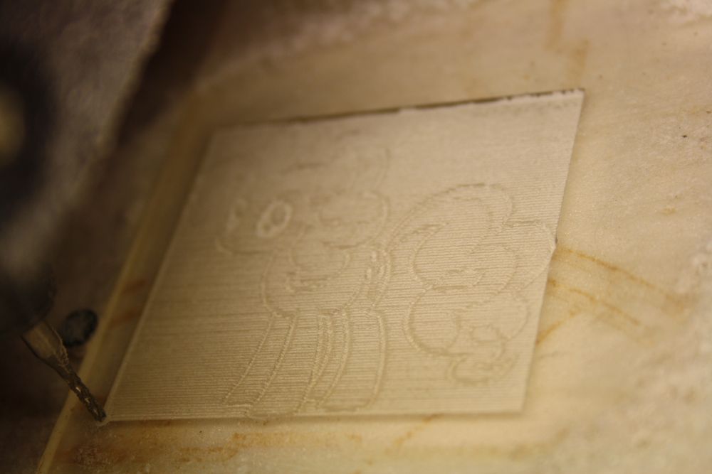

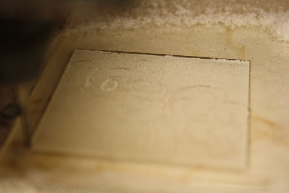

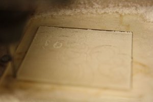

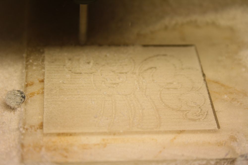

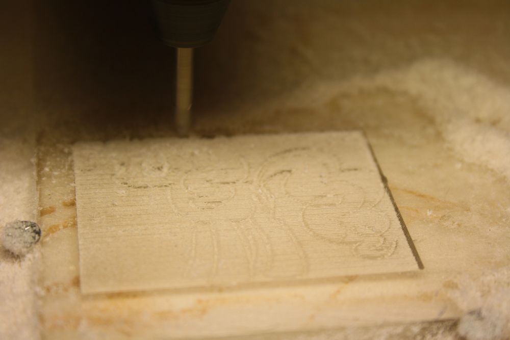

тренировки на оргстекле
https://www.youtube.com/watch?v=izv6VGO1Mic
пони 001.jpg (2310 просмотров) <a class='original' href='./download/file.php?id=19905&mode=view' target=_blank>Загрузить оригинал (57.96 КБ)</a>
пони 002.jpg (2310 просмотров) <a class='original' href='./download/file.php?id=19906&mode=view' target=_blank>Загрузить оригинал (61.02 КБ)</a>
пони 003.jpg (2310 просмотров) <a class='original' href='./download/file.php?id=19907&mode=view' target=_blank>Загрузить оригинал (49.54 КБ)</a>
пони 004.jpg (2310 просмотров) <a class='original' href='./download/file.php?id=19908&mode=view' target=_blank>Загрузить оригинал (60.09 КБ)</a>
пони 005.jpg (2310 просмотров) <a class='original' href='./download/file.php?id=19909&mode=view' target=_blank>Загрузить оригинал (119.79 КБ)</a>

Кстати вопрос небольшой , этот фрагмент обрабатывлася гдето час примерно, в основном работал двигатель по У, Х Z мало работали и нагрелись соответственно так как драйвер не умеет сбрасывать ток при простое, померил тестером 45градусов , это нормальный температурный режим ????
