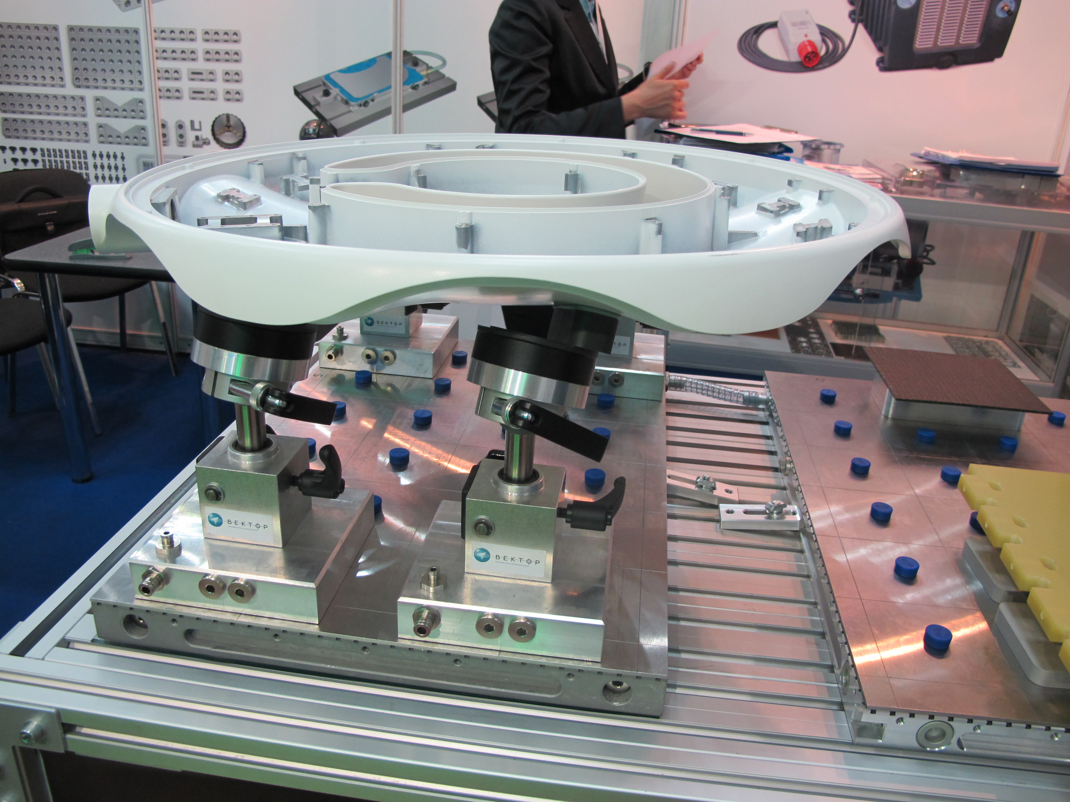

Мне казалось, что это очевидно. :) Ну да ладно: ставишь 4 по углам и на них выставляешь плиту, фиксируешь. Потом по одной подсовываешь центральные, присасываешь, фиксируешь шток. Так заполняешь всё пространство с желаемой плотностью.
Ну или как ниже написал - боковая фиксация винтом, тут вопрос решается "шестигранником" нужной длины.

̶В̶с̶ё̶ ̶у̶ж̶е̶ ̶у̶к̶р̶а̶д̶е̶н̶о̶ ̶д̶о̶ ̶н̶а̶с̶ Фотки с последней выставки.

Моя проблема в том, что крепить и снимать нужно быстро, дешево, в больших партиях разнородных деталей без использования химии.
Очень красивое решение задачки уже нашел. Осталось проверить идею.

dpss-2 писал(а):Фотки с последней выставки.
на первом фото это жертвенный слой такой черный ? Где-то отдельно продается такой или аналогичны ?
