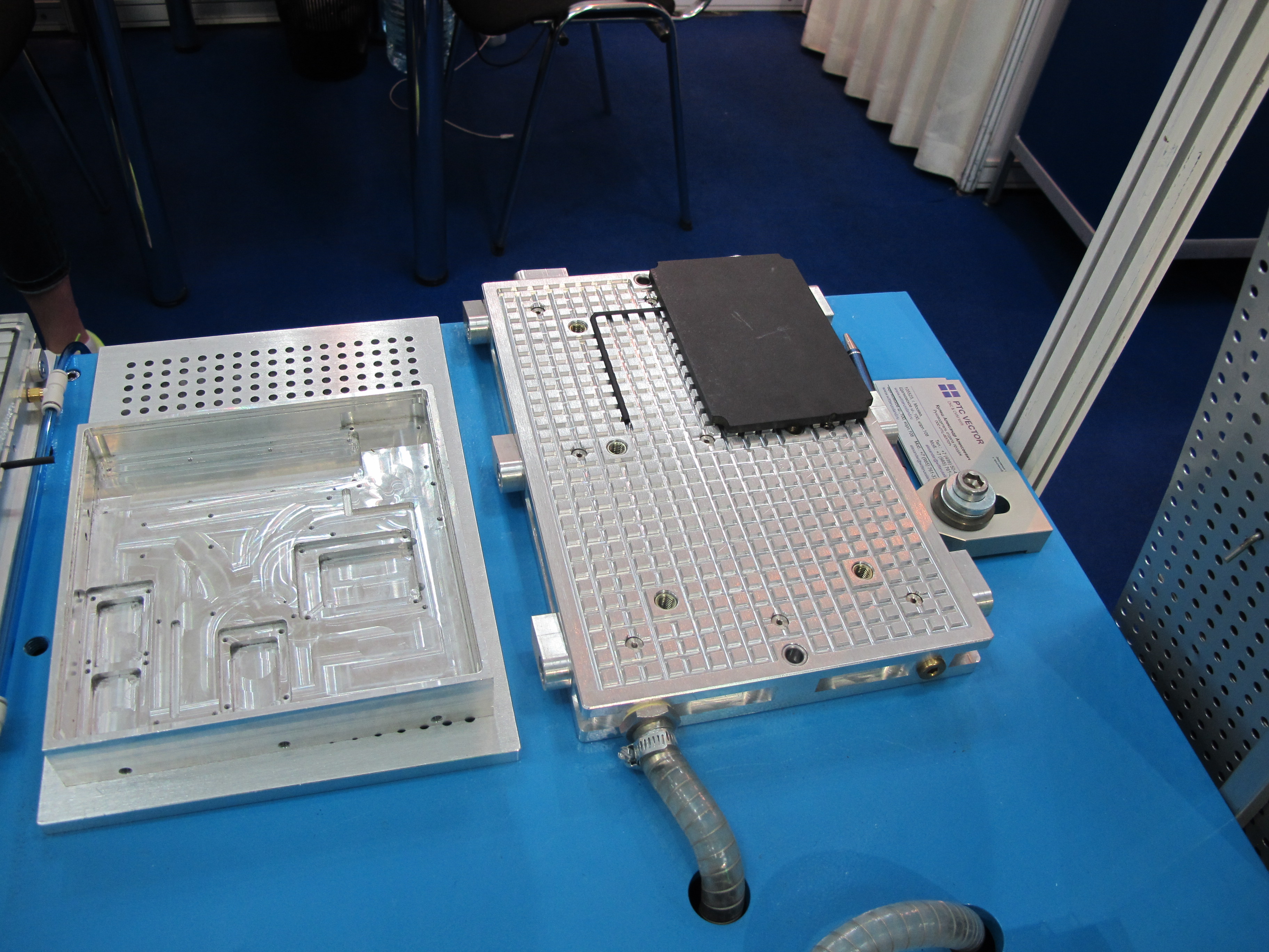

̶В̶с̶ё̶ ̶у̶ж̶е̶ ̶у̶к̶р̶а̶д̶е̶н̶о̶ ̶д̶о̶ ̶н̶а̶с̶ Фотки с последней выставки.
IMG_4371.JPG (4141 просмотр) <a class='original' href='./download/file.php?id=165086&sid=9b7a41d477736b1d887668725b3cca80&mode=view' target=_blank>Загрузить оригинал (1.73 МБ)</a>

Моя проблема в том, что крепить и снимать нужно быстро, дешево, в больших партиях разнородных деталей без использования химии.
Очень красивое решение задачки уже нашел. Осталось проверить идею.

dpss-2 писал(а):Фотки с последней выставки.
на первом фото это жертвенный слой такой черный ? Где-то отдельно продается такой или аналогичны ?
