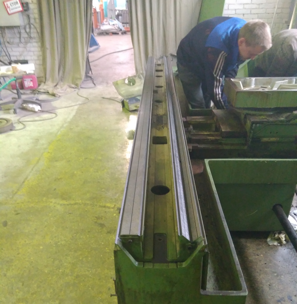

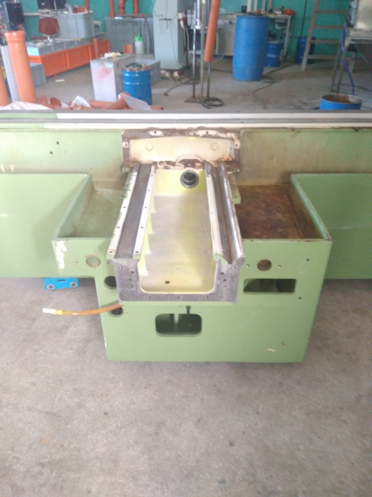

Работа продолжается
Ролики.jpg (7566 просмотров) <a class='original' href='./download/file.php?id=162142&mode=view' target=_blank>Загрузить оригинал (865.91 КБ)</a>
Ролики2.jpg (7566 просмотров) <a class='original' href='./download/file.php?id=162143&mode=view' target=_blank>Загрузить оригинал (977.41 КБ)</a>
Добрались до направляющих. Грязи - трындец, не мудрено оси дрожать.
Спереди.jpg (7566 просмотров) <a class='original' href='./download/file.php?id=162144&mode=view' target=_blank>Загрузить оригинал (295.02 КБ)</a>
Общий_вид.jpg (7566 просмотров) <a class='original' href='./download/file.php?id=162140&mode=view' target=_blank>Загрузить оригинал (665.94 КБ)</a>
Готов_покраске.jpg (7566 просмотров) <a class='original' href='./download/file.php?id=162139&mode=view' target=_blank>Загрузить оригинал (684.1 КБ)</a>
Готов к пескоструйке и покраске. Майские праздники проходят плодотворно!
