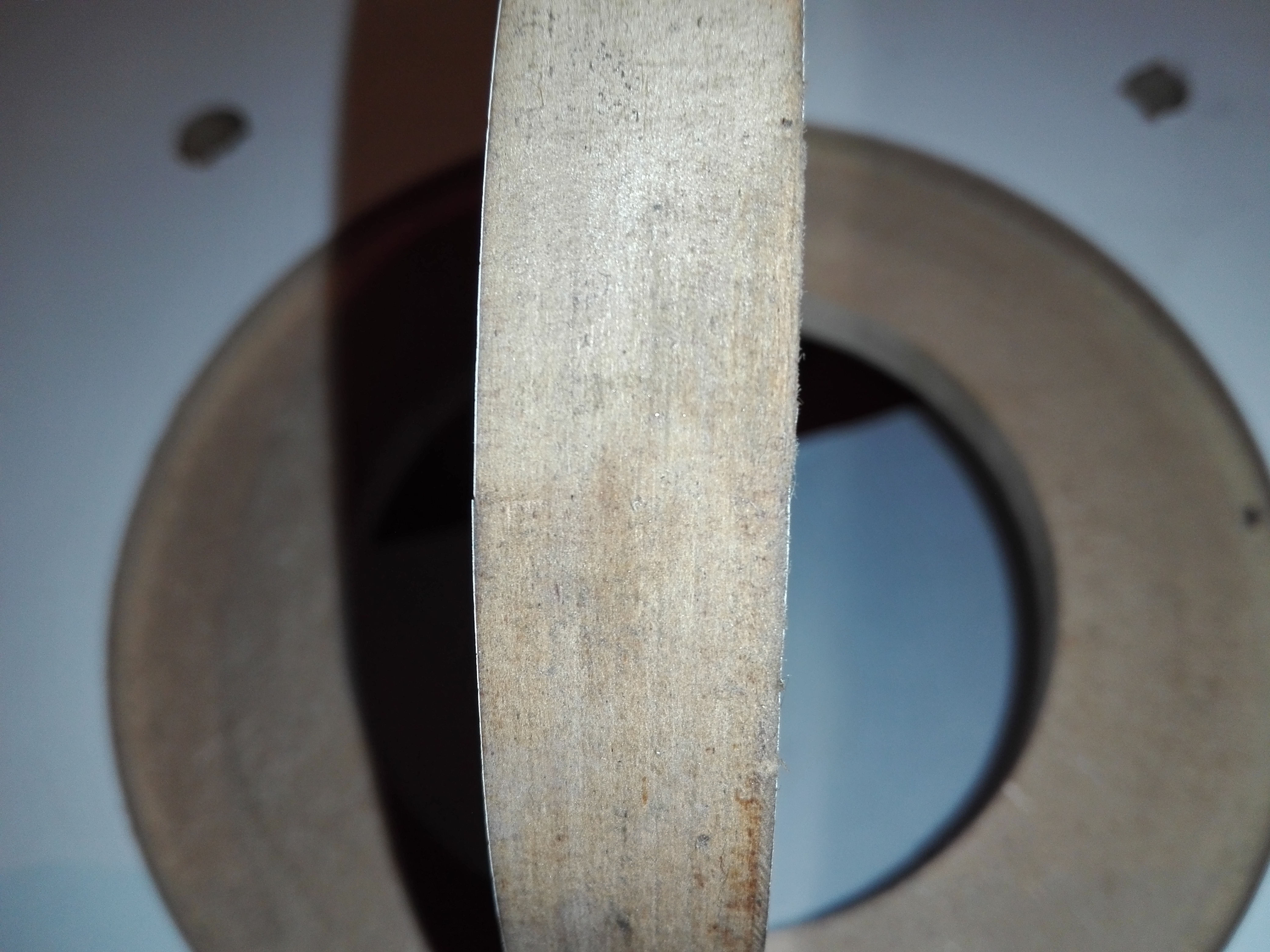

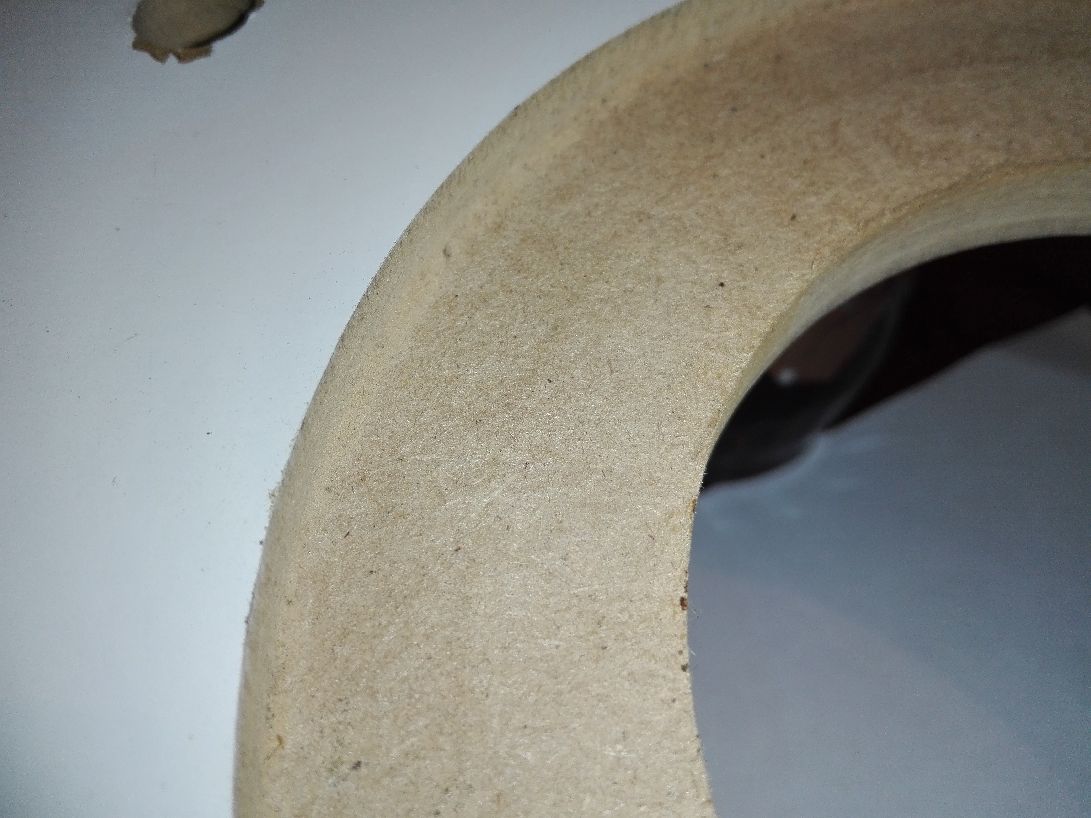

mas писал(а):Всем добрый день!
Ребята, очень нужна ваша помощь. Полосит станок. Что только не пробовал, проблема не ушла. По Х зубчатая рейка, и такое ощущение, что именно эти зубцы и виноваты во всем. Шаг одинаковый. Двигатель поджат пружиной не сильно. Думал, что частотник создает помехи, обвешал весь ферридовыми кольцами - результат тот же.
Что делать? Куда капать?
Линии дефектов перпендикулярны порталу (это ведь портал на фото?)? Это разрезные каретки виноваты вкупе с изношенной или бракованной, или засранной парой рейка-шестерня. Шестерню качает, а разрезные каретки легко разжимаются. Вот и клюет, в том числе и по Z (отжимая только каретки на верхнем рельсе), оставляя полосы.
Стояла бы рейка зубцами от направляек - эффект врядли бы проявился.

Драйверы HBS86H, для сервошаговых моторов.
На фото портал.
Ну вот можете, ребята, если захотите, помочь.
lkbyysq, решение очевиднейшее и на поверхности. Но мне не хватило фантазии додуматься.
Думаю, что рейка с дефектом, потому что шестерня дергается на ней. Но если повернуть мотор и рейку, то действительно, все должно уйти.
МХ Мастер, 57 не вариант, потому что планирую второй шпиндель подкидывать.
Буду пробовать повернуть Х

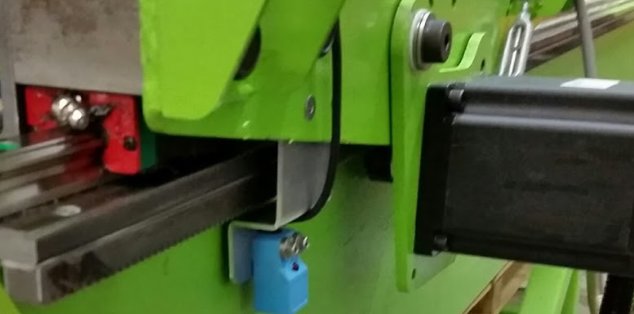

NikolayUa24
Сообщения: 1299
Репутация: 256
Настоящее имя: Николай
Re: Фрезер по дереву 3250*2500
Сообщение NikolayUa24 »
mas писал(а):Буду пробовать повернуть Х
Поворачивать зубами вниз и подальше от пыли. Будут торчать моторы :wik: ,чем то жертвовать надо. ;)

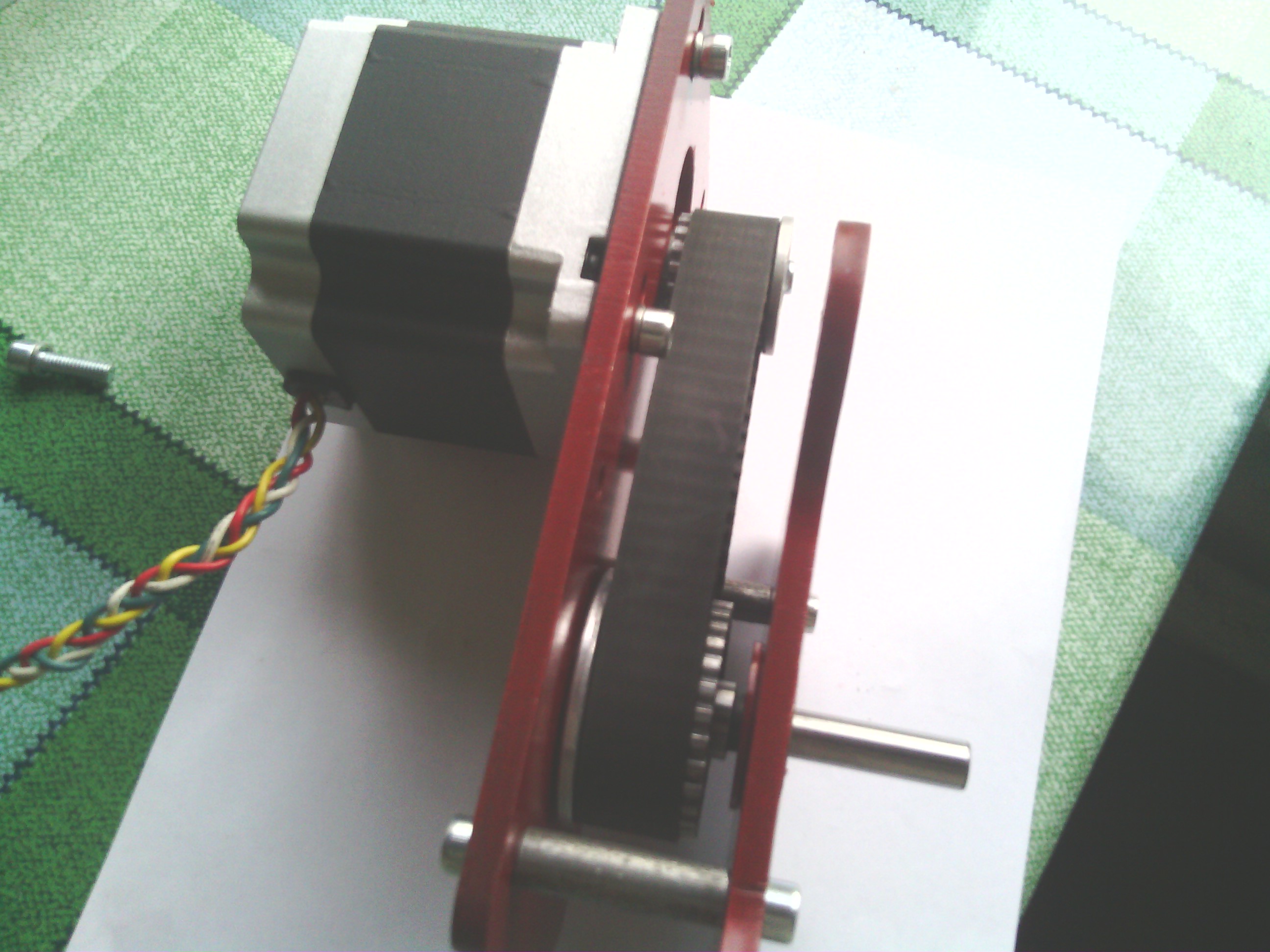

Хорошо выходит. У меня так на винтах было, но там скорости скромные были.
А как на фото с мотором сзади редуктор реализован, если не сложно, то поделитесь

mas писал(а):А как на фото с мотором сзади редуктор реализован
Фото редуктора или как на станке стоит ?
3.jpg (2150 просмотров) <a class='original' href='./download/file.php?id=168698&mode=view' target=_blank>Загрузить оригинал (610.77 КБ)</a>

Как на станке. С учетом редуктора мотор еще дальше будет
