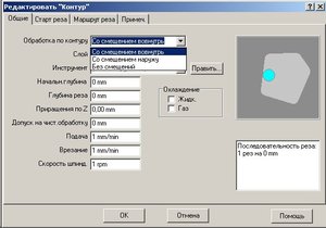

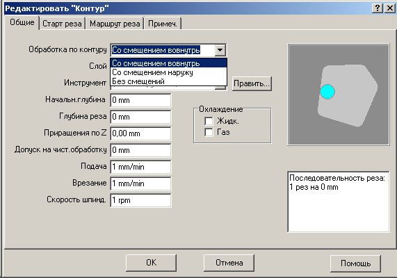

Ребят подскажите как щиткаму объяснить чтоб в отверстие делал смещение во внутрь,а снаружи наружу?

Смещение выбирается здесь.
Безымянный.jpg (11065 просмотров) <a class='original' href='./download/file.php?id=20814&mode=view' target=_blank>Загрузить оригинал (61.35 КБ)</a>

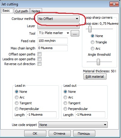

шиткам.jpg (11036 просмотров) <a class='original' href='./download/file.php?id=20816&mode=view' target=_blank>Загрузить оригинал (39.9 КБ)</a>

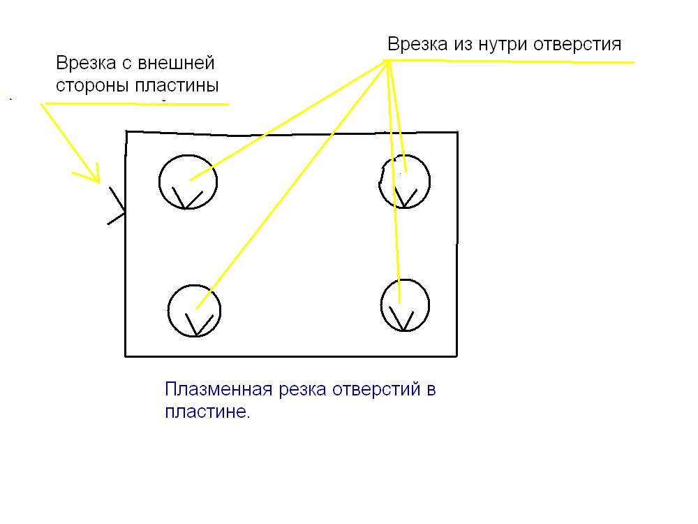

Следующий вопрос, подскажите как в шиткаме организовать правильный заход чтобы получить ровные отверстия и края изделия? нужно заход делать примерно как на рисунке.
Пробовал заход по дуге, но он выбирает только наружний контур, отверстия не выбирает.
Врезка отверстий.JPG (10820 просмотров) <a class='original' href='./download/file.php?id=25369&mode=view' target=_blank>Загрузить оригинал (44.76 КБ)</a>

Разобрался, с врезками, здорово помог Андрей из http://www.mariobad.ru/ спасибо. :good:
