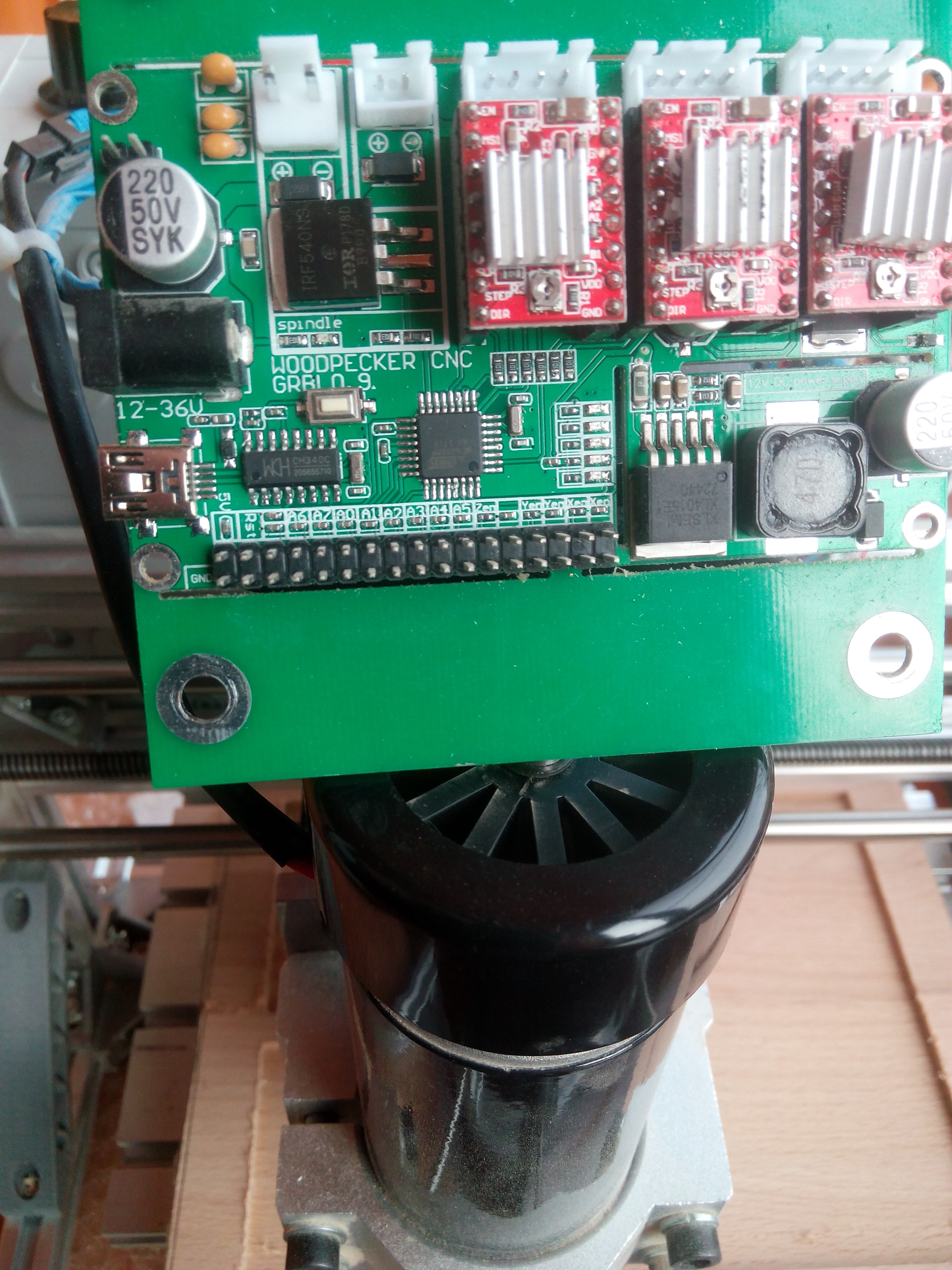

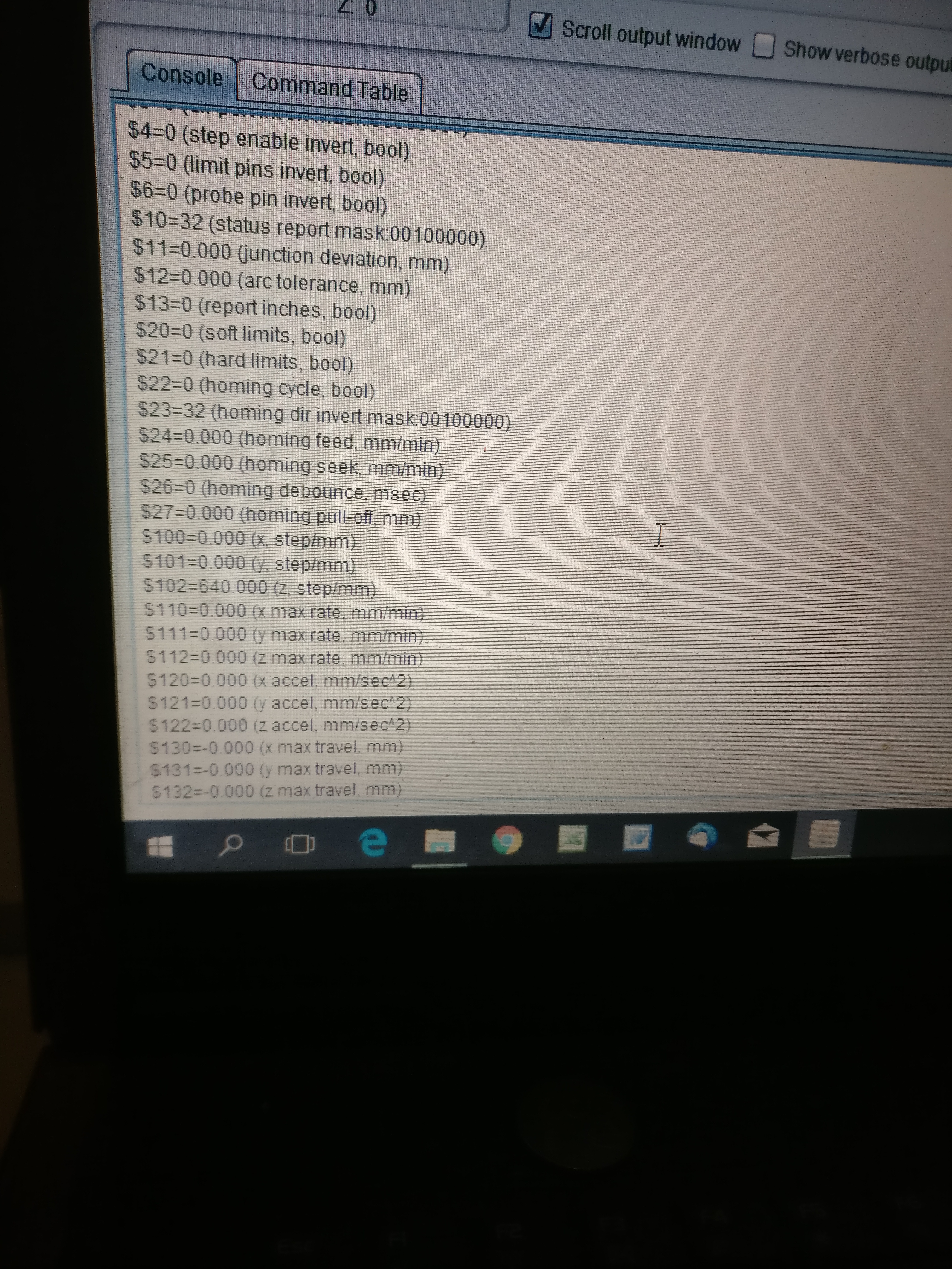

что то у меня станок совсем заглючил. я в стопоре. Сегодня решил поточить . начал с черновой обработки. после первого прохода стано встал. никаких сообщений. просто отановился. перезапустил. он стал останавливаться на одном и том же месте. а потом перестал реагировать на команды. перезапуски програм и станка не помогали. програма плату видит, статус готов, но не на что не реагирует. координаты по осям стоят на месте. вследствии нашол причину молчания станка. все настроки обнулились.с чего бы это вдруг???
Такое впечатление что с платой мне не повезло (6579 просмотров) <a class='original' href='./download/file.php?id=138119&mode=view' target=_blank>Загрузить оригинал (5.3 МБ)</a>

msa65 писал(а):что то у меня станок совсем заглючил. я в стопоре. Сегодня решил поточить . начал с черновой обработки. после первого прохода стано встал. никаких сообщений. просто отановился. перезапустил. он стал останавливаться на одном и том же месте. а потом перестал реагировать на команды. перезапуски програм и станка не помогали. програма плату видит, статус готов, но не на что не реагирует. координаты по осям стоят на месте. вследствии нашол причину молчания станка. все настроки обнулились.с чего бы это вдруг???
Похоже на непропай. И глюки и слетевшая прошивка. ИМХО. Фотку контролера выложи.

Плата ГРБЛ 09. Может заменить ее . Посоветуйте чем

Плата похоже умерла. пробовал перепрошивать. прошывка заливаетьс,я но в результате одни нули.

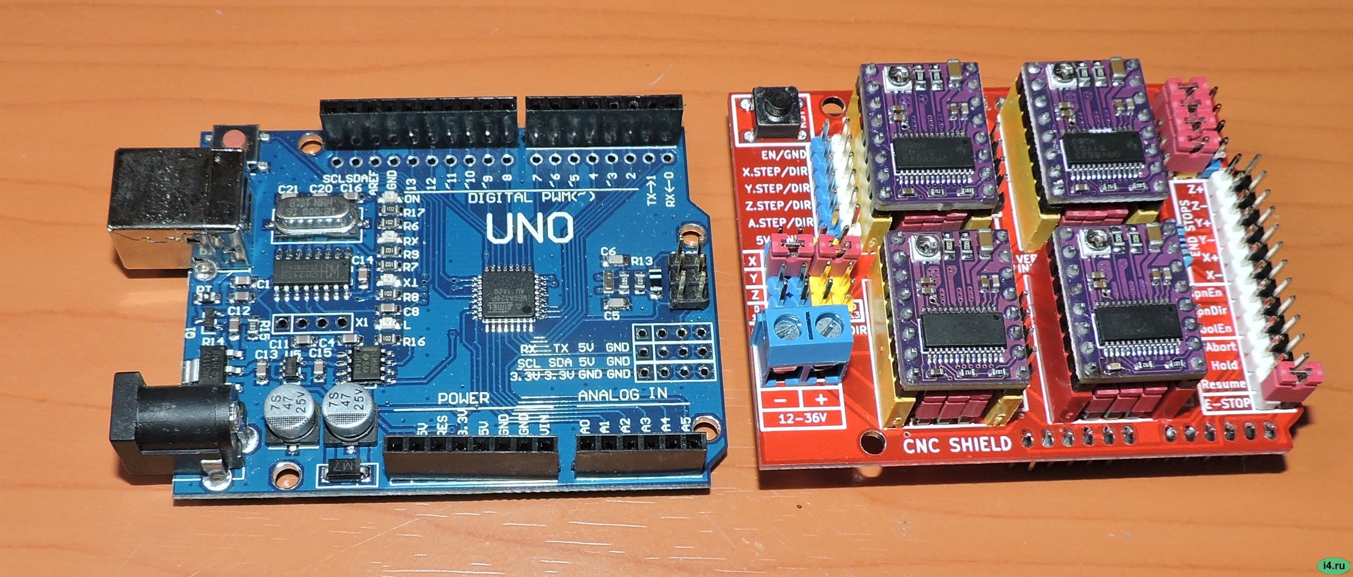

плат с грбл деиствительно много. рассматриваю как на фото. т.к. не вижу смысла ставить более дорогую. но у меня есть вопросы. как я понял питание на ней 12в. а блок питания у меня на 24. следует ли что БП надо менять или на плате есть какой то ограничитель? будет ли эта плата работать с лазером?

msa65 писал(а): как я понял питание на ней 12в. а блок питания у меня на 24
Вот ты ее и спалил! Покупай такую же (arduino uno)+ бп 12 вольт. И будет тебе счастье!

??? ... Так этот блогк питания на 24в. Идёт в комплекте со станком . это и заявлено в спецификации станка с такими платами.
Шпиндель. В стоковом варианте работает от 24в.

Сообщение rlan »
Плата запитывается от USB порта 5В. Блок питания для драйверов шаговых двигателей. 12-36 В. лучше 36 ).
При перепрошивке данные в EPPROM сохраняются.
Попробуй EPPROM на заводские настройки сбросить
https://github.com/grbl/grbl/wiki/Configuring-Grbl-v0.9
$RST=$, $RST=#, and $RST=*- Restore Grbl settings and data to defaults.

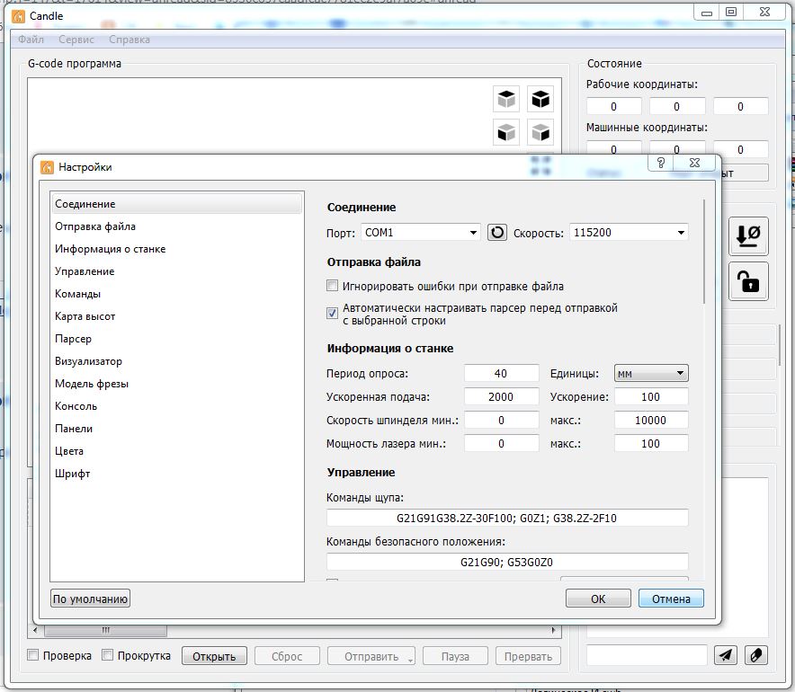

Здравствуйте!Подскажите новичьку как вобще русифицировать программу Candle

jurokus писал(а):Здравствуйте!Подскажите новичку как вообще русифицировать программу Candle
Так она на русском!
