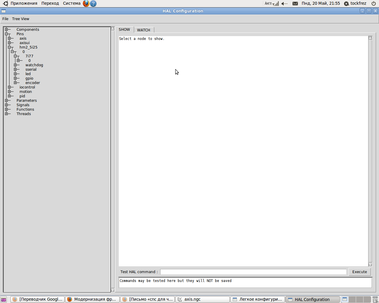

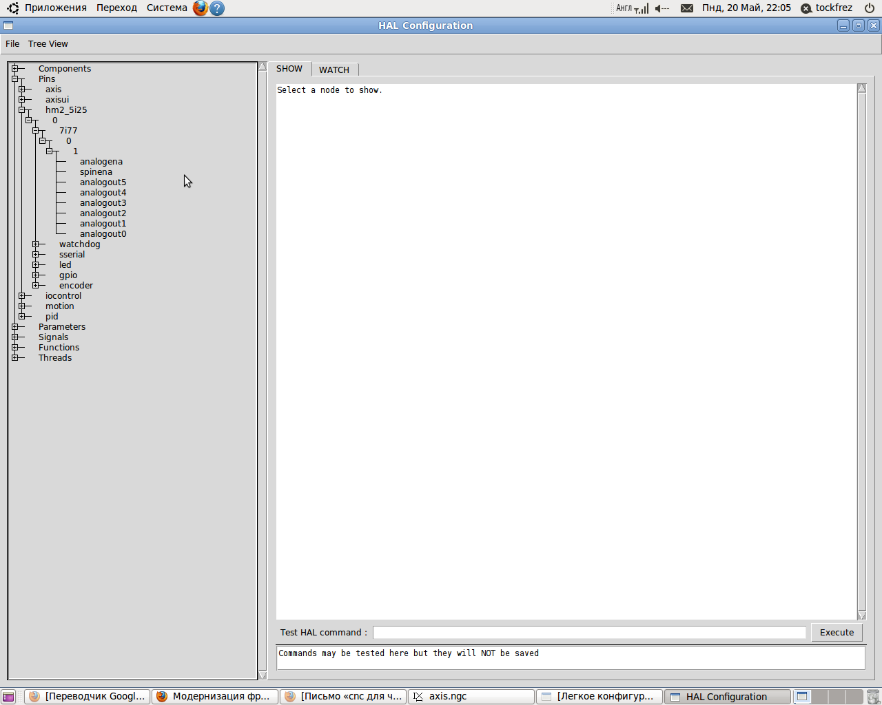

если емс запустился - то открой Halshow ,и посмотри - какие пины есть у 25+77
Станок-Показать установки Hal
tockfrez
Сообщения: 74
Зарегистрирован: 01 мар 2012, 14:45
Re: Модернизация фрезерного станка 6720
Сообщение tockfrez »
вот

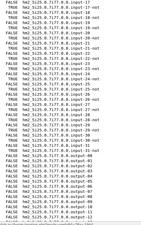

Рабочий стол 1(002).jpg (2847 просмотров) <a class='original' href='./download/file.php?id=14779&mode=view' target=_blank>Загрузить оригинал (31.33 КБ)</a>
что там в списке?

вот

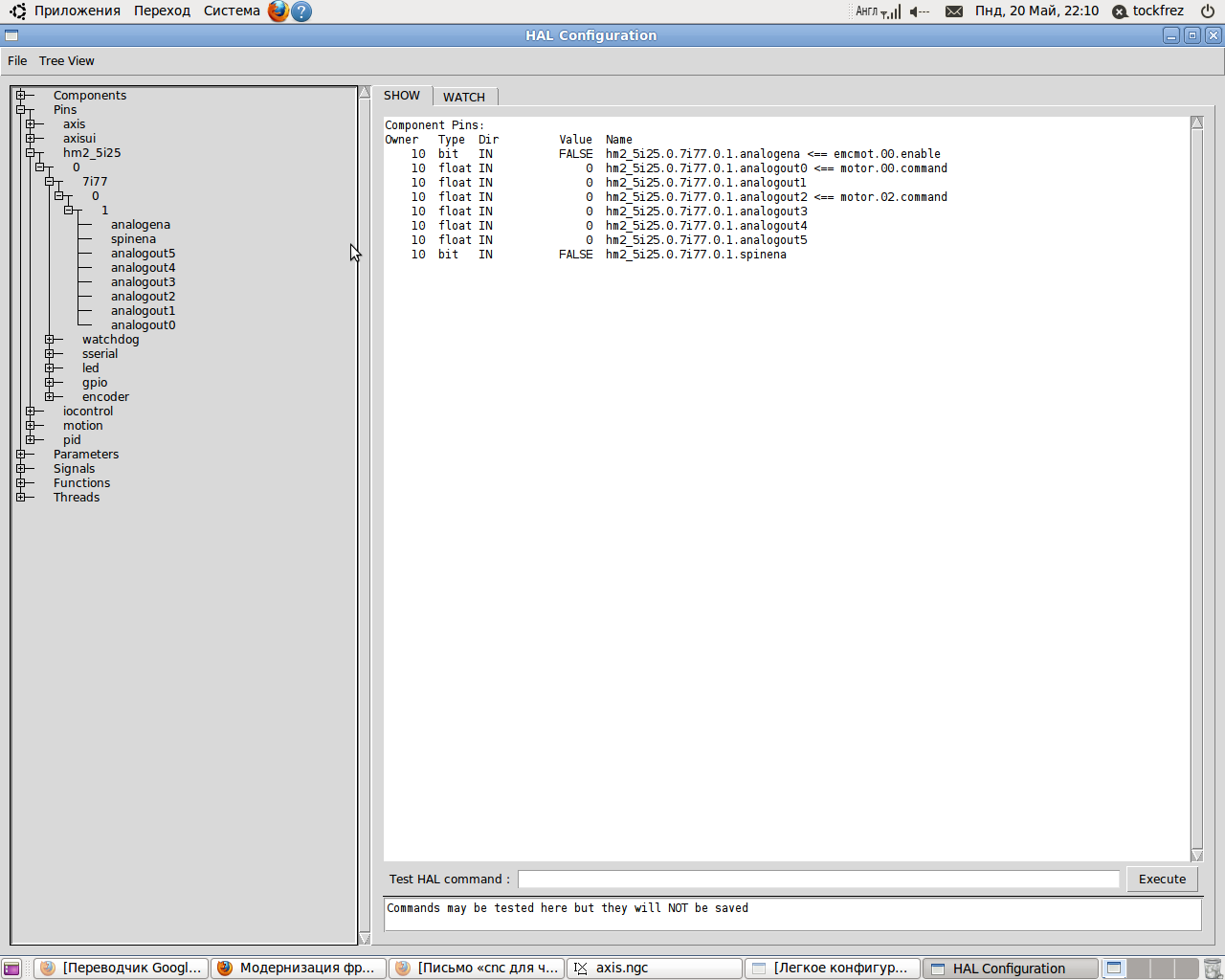

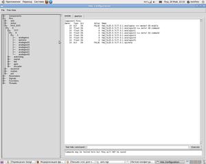

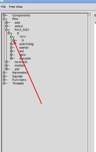

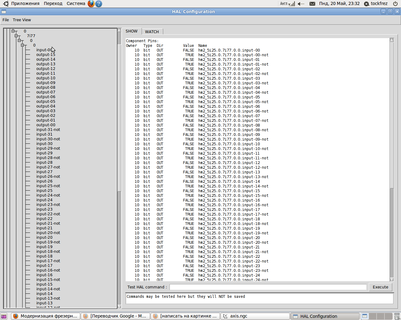

это было ожидаемо - нет пинов IO
причины могуть быть разные - но самая первая:
нет питания 8-32V на оконечные каскады
может из-за ошибки полярности
вот примерно такие пины должны в итоге появиться в халшоу:
Выделение(007).jpg (2844 просмотра) <a class='original' href='./download/file.php?id=14781&mode=view' target=_blank>Загрузить оригинал (360.47 КБ)</a>

вот

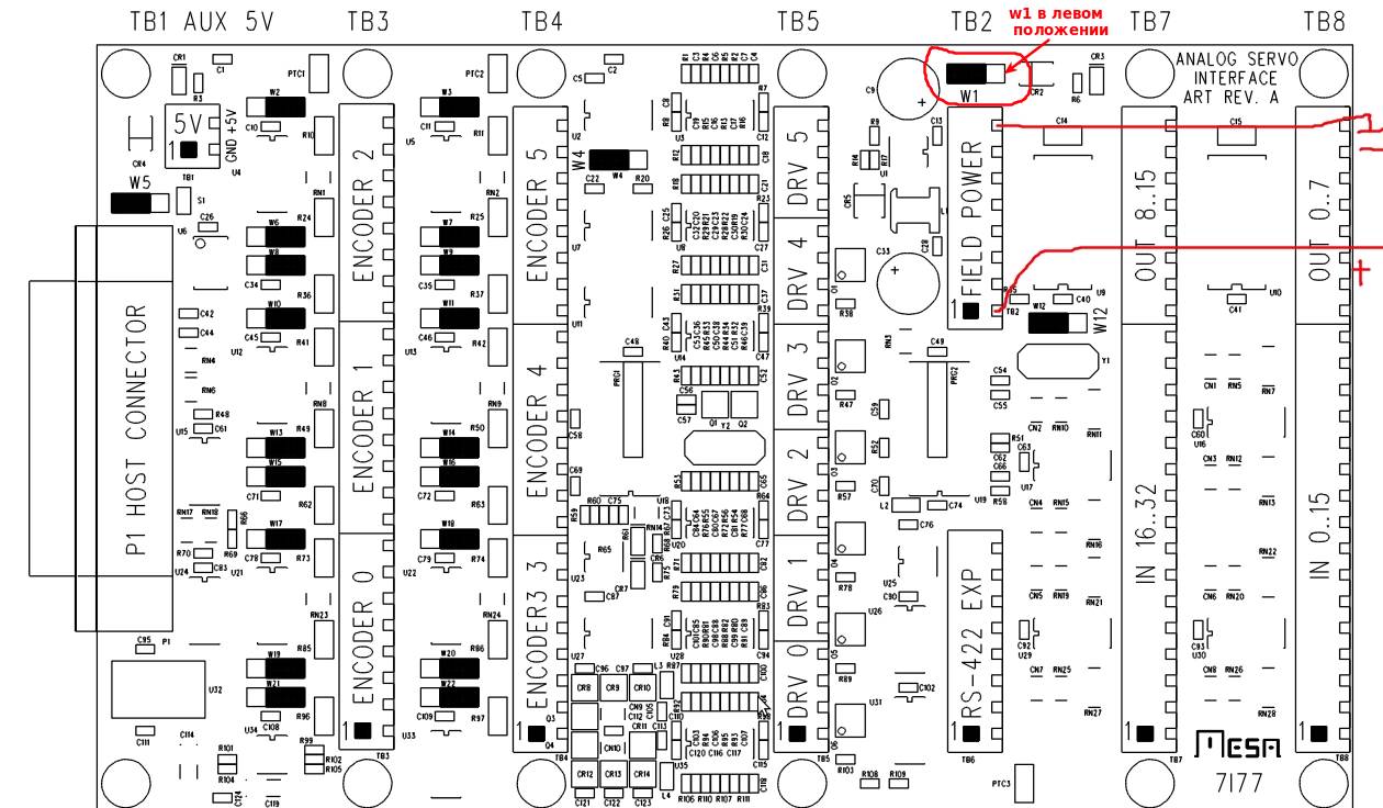

как подано питание на TB1 ?
W1 в каком положении ?

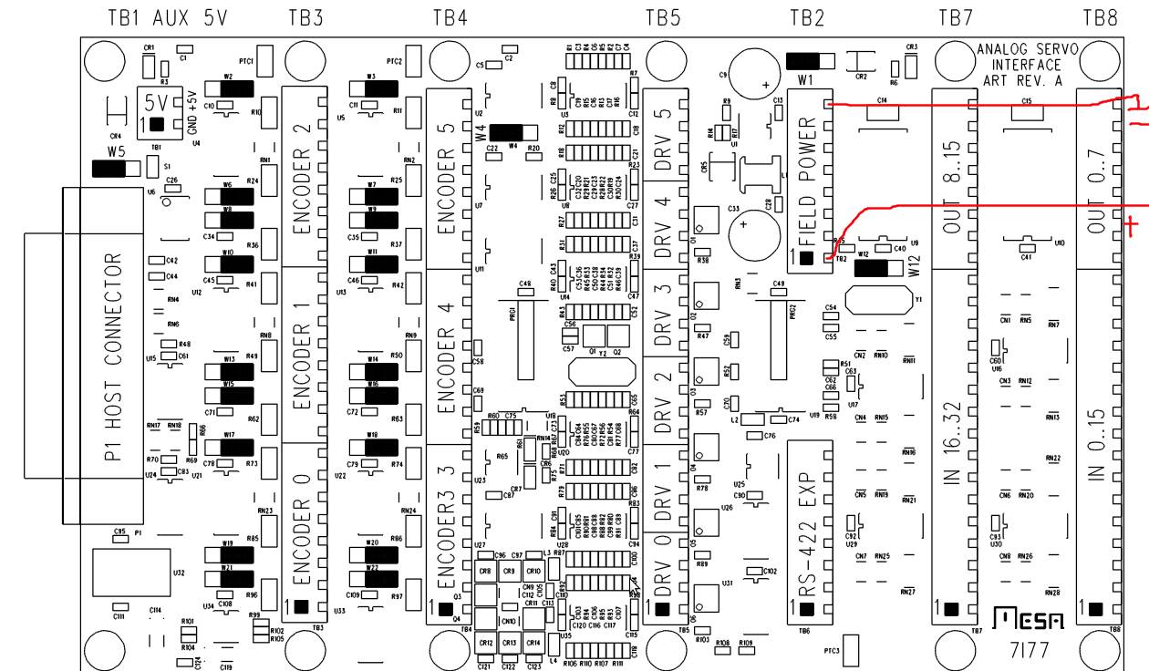

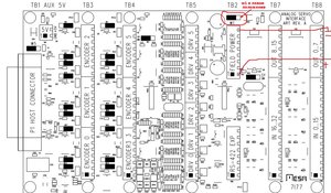

подключал как ранее писали
Выделение(022).jpg (2843 просмотра) <a class='original' href='./download/file.php?id=14783&mode=view' target=_blank>Загрузить оригинал (149.54 КБ)</a>
Выделение(023).jpg (2843 просмотра) <a class='original' href='./download/file.php?id=14784&mode=view' target=_blank>Загрузить оригинал (151.51 КБ)</a>

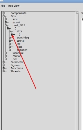

только проверять все осталось - напругу померять прямо на 77(кстати сколько вольт подаешь?)
полярность еще раз проверить...
какой разъем 25-й пользуешь?(основной или дополнительный?)

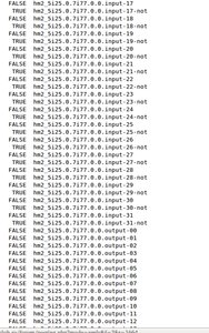

не было контакта
Снимок-9.png (2828 просмотров) <a class='original' href='./download/file.php?id=14786&mode=view' target=_blank>Загрузить оригинал (213.1 КБ)</a>
Сообщения: 8167
Репутация: 1589
Сообщение nkp »
tockfrez писал(а):не было контакта
вот теперь можешь прописывать эти пины в хал...
