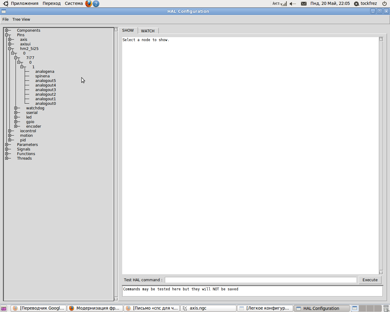

если емс запустился - то открой Halshow ,и посмотри - какие пины есть у 25+77
Станок-Показать установки Hal

Сообщение tockfrez »
вот
Снимок-6.png (2860 просмотров) <a class='original' href='./download/file.php?id=14778&mode=view' target=_blank>Загрузить оригинал (59.88 КБ)</a>

tockfrez
Сообщения: 74
Зарегистрирован: 01 мар 2012, 14:45
Re: Модернизация фрезерного станка 6720
вот
Снимок-7.png (2857 просмотров) <a class='original' href='./download/file.php?id=14780&mode=view' target=_blank>Загрузить оригинал (69.03 КБ)</a>
Сообщения: 8167
Репутация: 1589
Сообщение nkp »
это было ожидаемо - нет пинов IO
причины могуть быть разные - но самая первая:
нет питания 8-32V на оконечные каскады
может из-за ошибки полярности

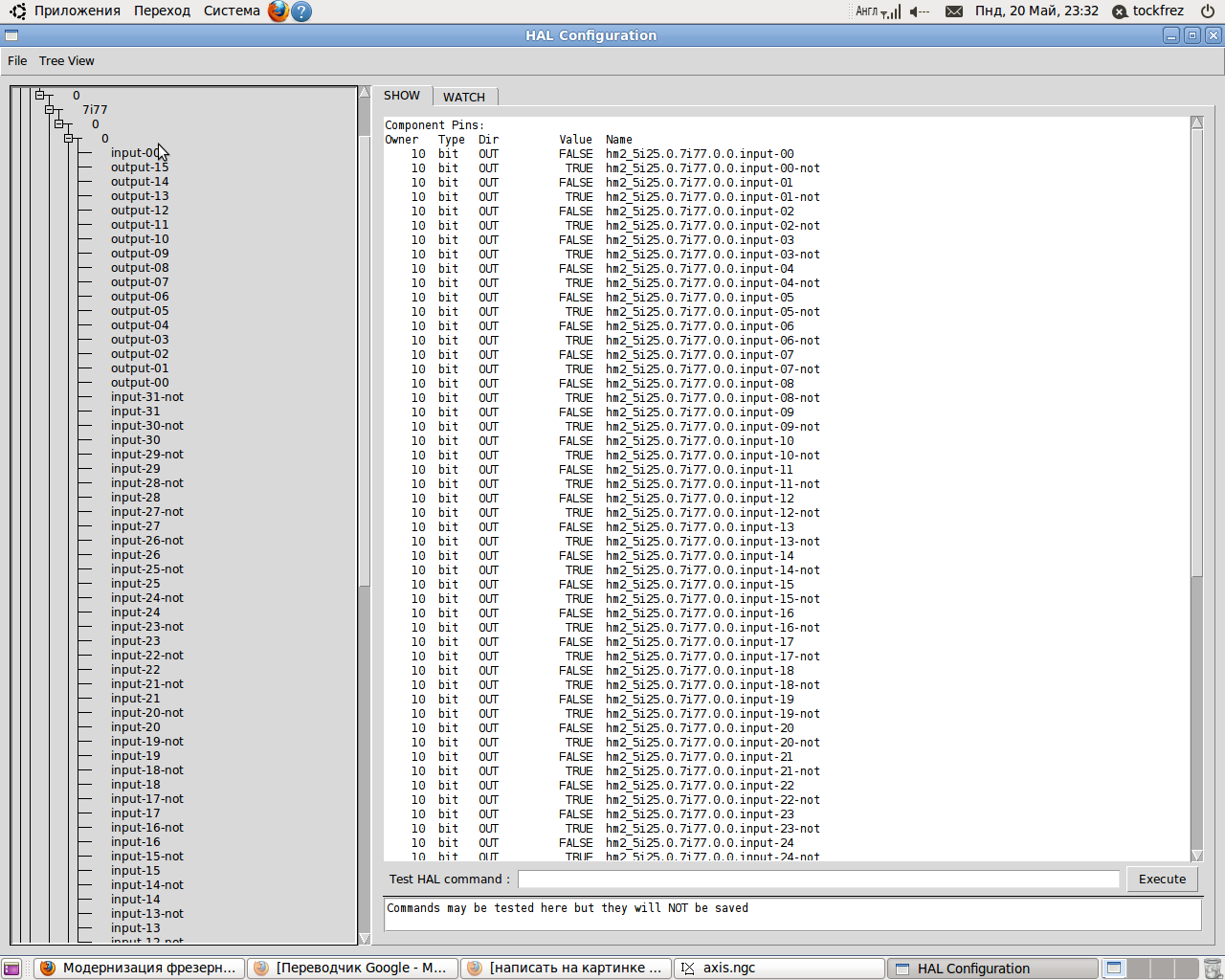

Выделение(007).jpg (2856 просмотров) <a class='original' href='./download/file.php?id=14781&mode=view' target=_blank>Загрузить оригинал (360.47 КБ)</a>

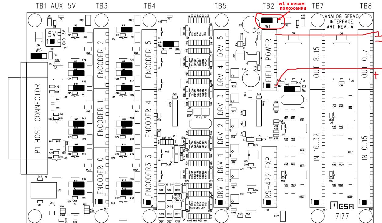

как подано питание на TB1 ?
W1 в каком положении ?

подключал как ранее писали
Выделение(022).jpg (2855 просмотров) <a class='original' href='./download/file.php?id=14783&mode=view' target=_blank>Загрузить оригинал (149.54 КБ)</a>
Выделение(023).jpg (2855 просмотров) <a class='original' href='./download/file.php?id=14784&mode=view' target=_blank>Загрузить оригинал (151.51 КБ)</a>

nkp писал(а):как подано питание на TB1 ?
нет питания

:wik: :thinking:
в смысле ...???
Сообщения: 8167
Репутация: 1589
Сообщение nkp »
nkp писал(а):в смысле ...???
вопрос снят..
с 7i76 перепутал...
имелось в виду TB2
tockfrez
Сообщения: 74
Тока на ТВ 2
На ТВ 1 надо 5V или 24V
Сообщения: 8167
Репутация: 1589
Сообщение nkp »
а индикаторы питания светятся?

Сообщения: 8167
Репутация: 1589
Сообщение nkp »
только проверять все осталось - напругу померять прямо на 77(кстати сколько вольт подаешь?)
полярность еще раз проверить...
какой разъем 25-й пользуешь?(основной или дополнительный?)
не было контакта
Снимок-9.png (2840 просмотров) <a class='original' href='./download/file.php?id=14786&mode=view' target=_blank>Загрузить оригинал (213.1 КБ)</a>
Сообщения: 8167
Репутация: 1589
Сообщение nkp »
tockfrez писал(а):не было контакта
вот теперь можешь прописывать эти пины в хал...
