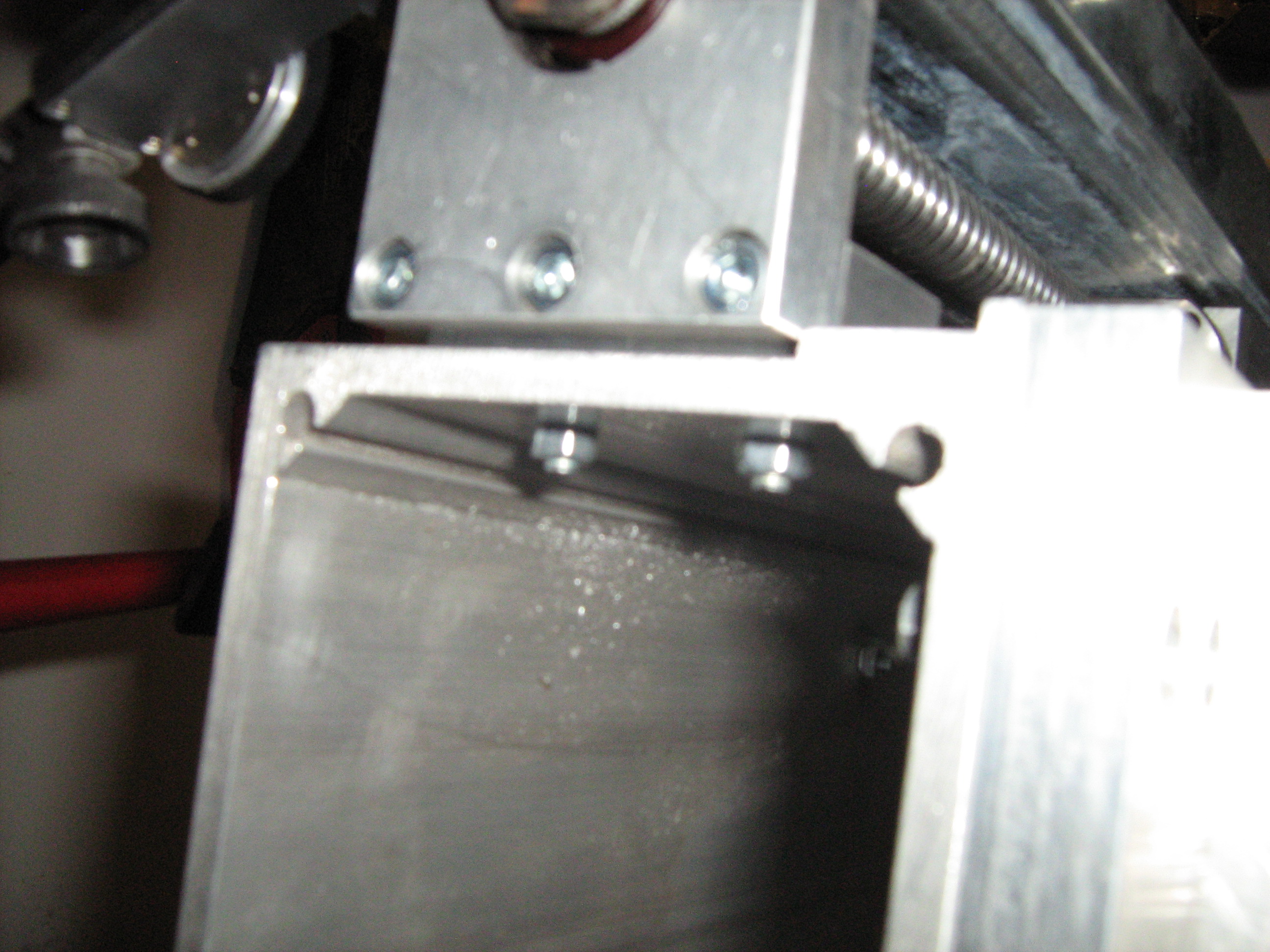

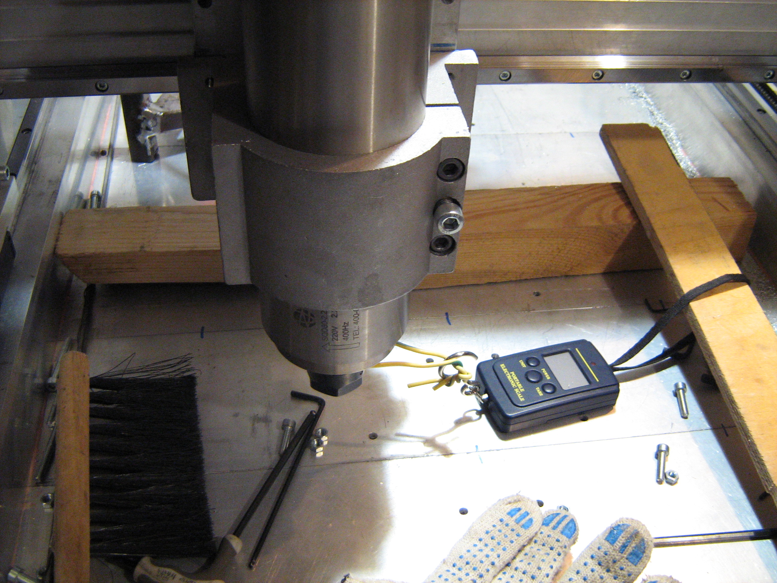

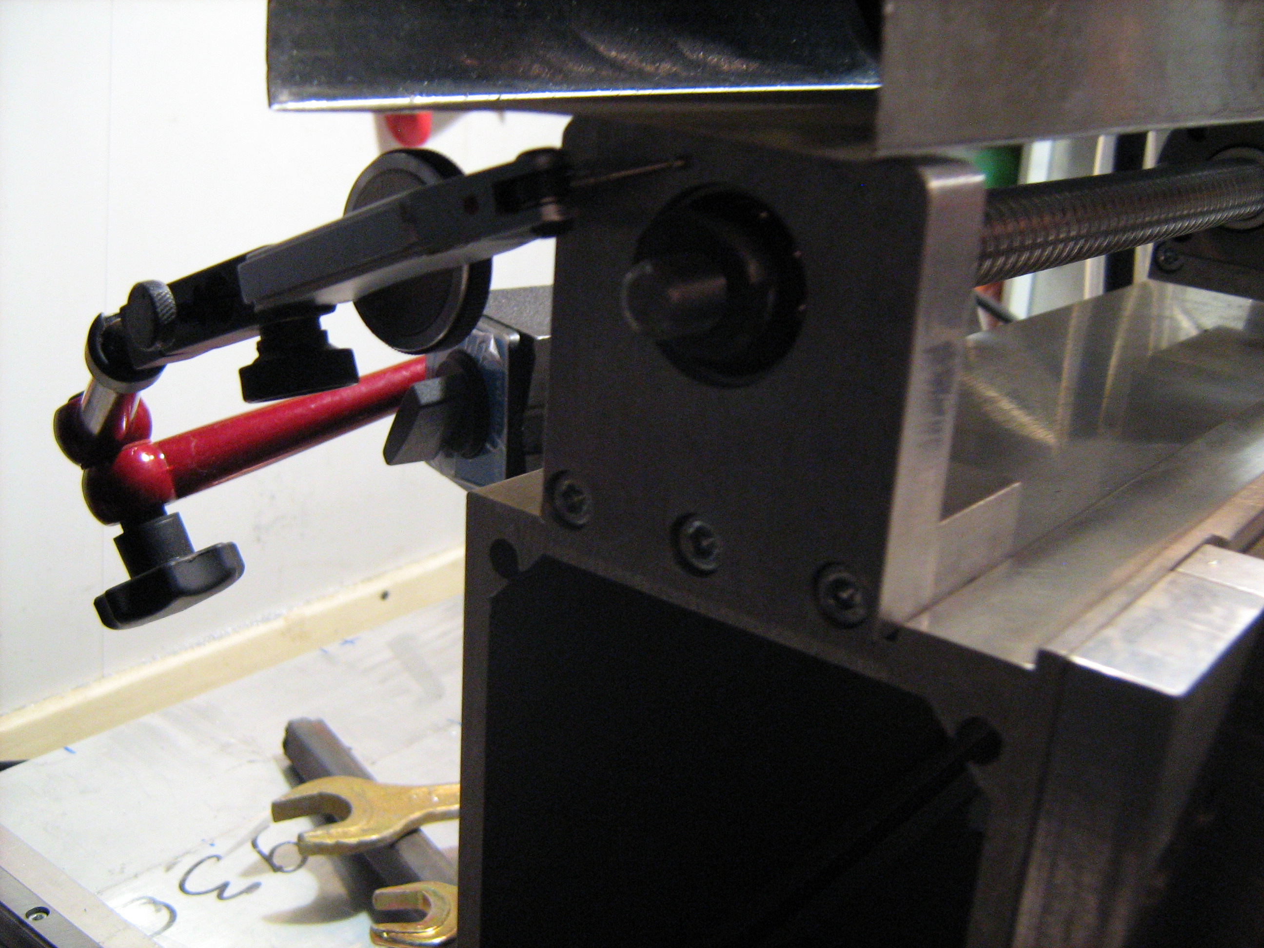

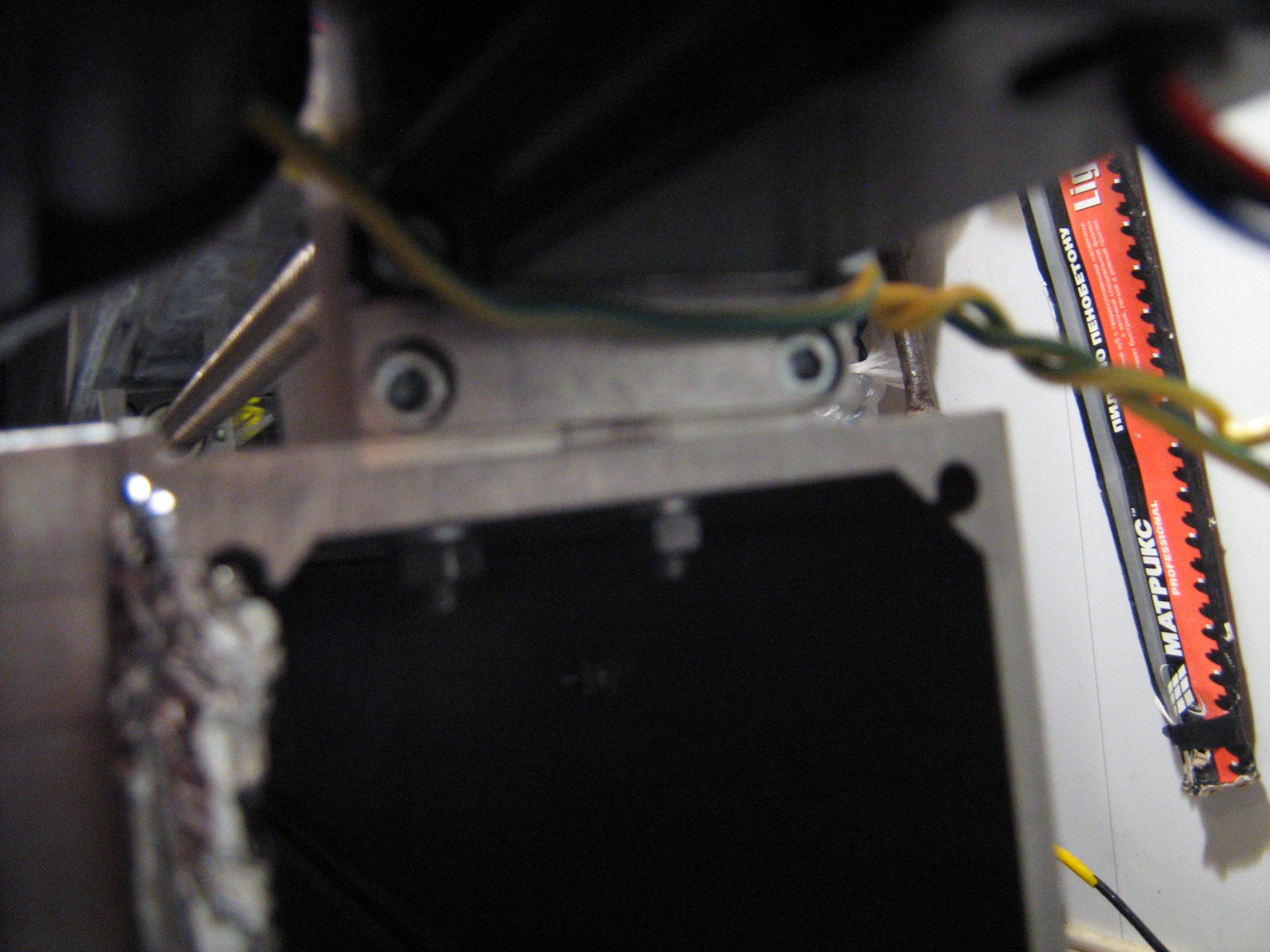

Сегодня был сильно занят, только к вечеру появилось время. Замерил (вчера тянул 18кг, сегодня уже устал и рука болит, поэтому сделал рычаг и тянул 20кг, а мерил другим индикатором), получились интересные результаты:
условный верх плиты У - 0,08мм (конец первого рычага к плите У)
крепление гайки оси У - 0,06мм (начало первого рычага к плите У)
гайка оси У - 0,05
торец винта ШВП оси У - 0,05
верх опоры винта ШВП оси У - 0,04~0,05 (см фото)
низ этой опоры ~0,01~0,02 (возможно я тут лоханулся, устал уже, но после проверки а) индикатора, б) его зацепов, в) замены винтов крепления площадок к порталу, показания стали примерно 0,015 на 24кг или чуть больше 0,01 на 20кг)

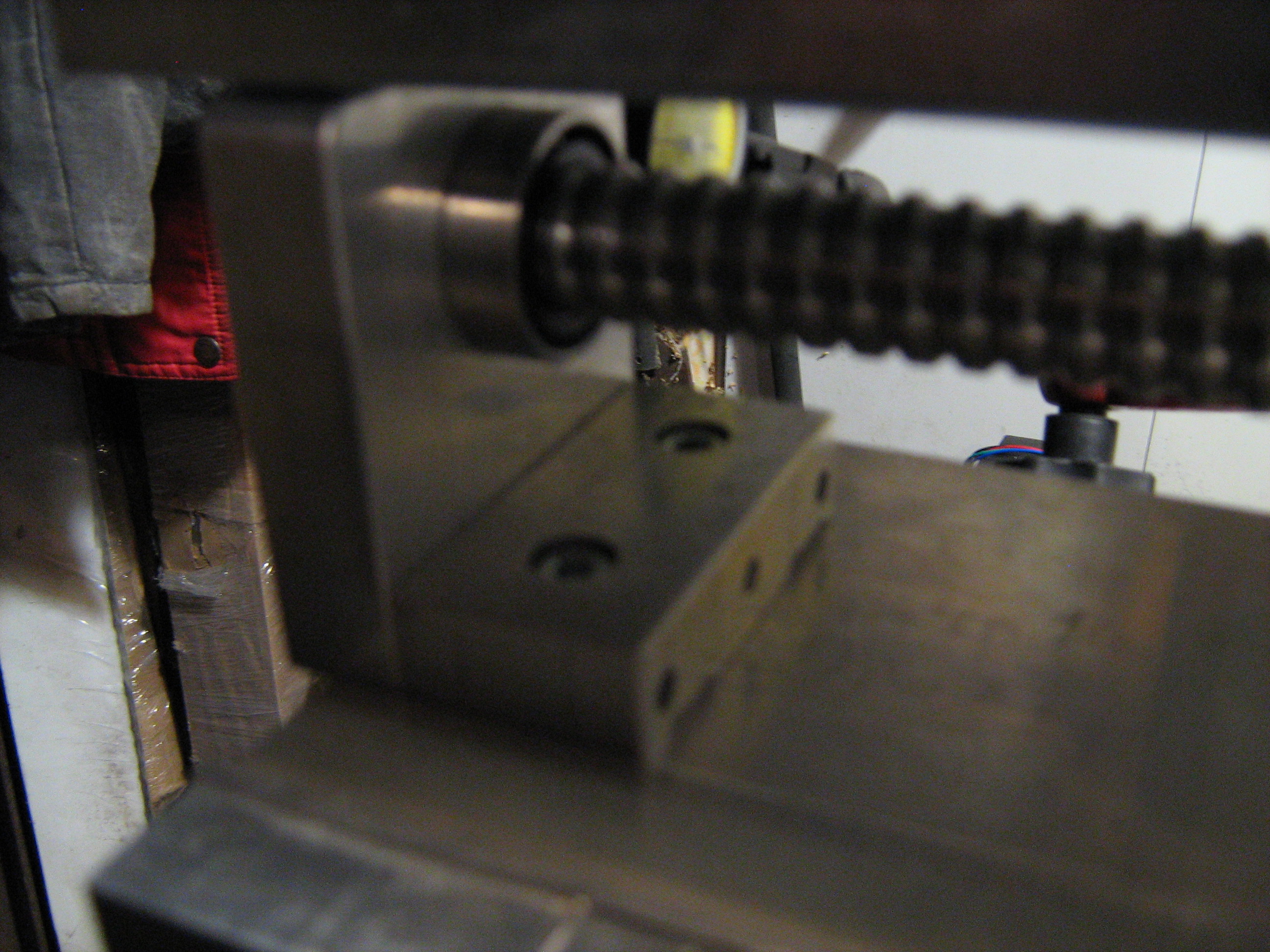

Другая опора оси У с мотором, щель тоже есть, но сливается. Надо переснять. (уже заменено на М6) (2199 просмотров) <a class='original' href='./download/file.php?id=122733&mode=view' target=_blank>Загрузить оригинал (1.3 МБ)</a>
Рычаг. (2199 просмотров) <a class='original' href='./download/file.php?id=122734&mode=view' target=_blank>Загрузить оригинал (1.5 МБ)</a>
Рычаг.

Т.е. пока от гайки по У усилие дошло до плиты У - затерялось пара соток :)
А хитрая щелевая конструкция опор теряет от 2 до 4 соток. Но это я завтра перемерю, может и ошибся где. Удивляет портал, да. Прям скала.
