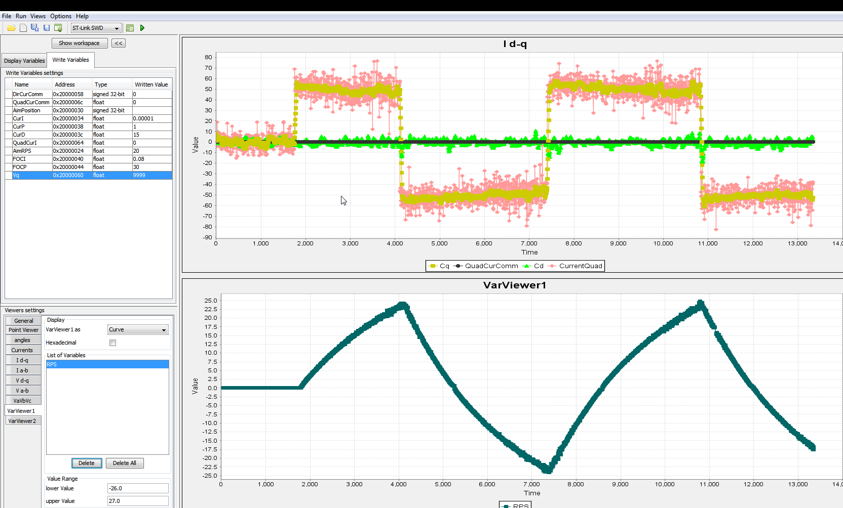

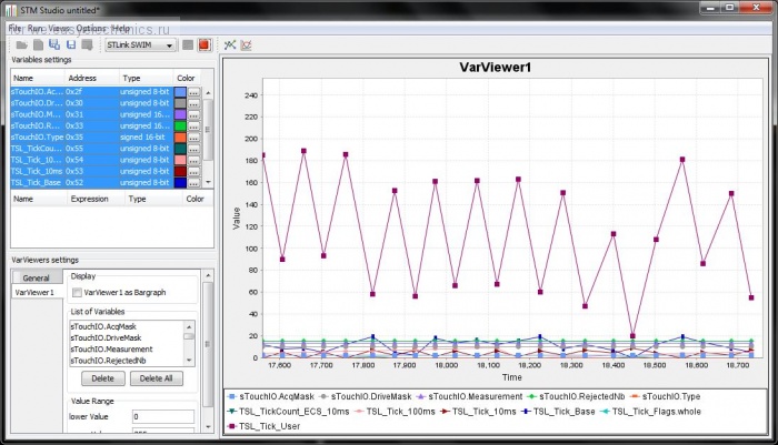

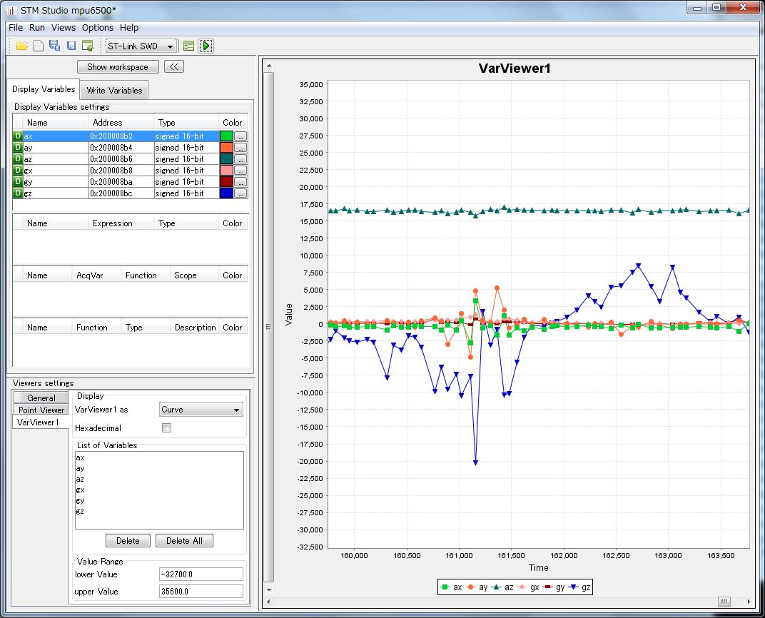

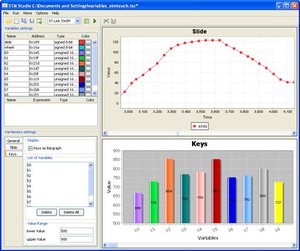

Озадачился эмулятором работы Кортекса М4 с целью визуально наблюдать работу умножителя. Искал, искал, и набрёл на официальном сайте на STM-STUDIO-STM32. Ничего общего с симуляцией нет, зато визуально показывает значения указанных переменных/регистров во время реальной работы МК. Считывает данные с помощью ST-LINK (JTAG или SWD). Адреса переменных вбиваем вручную или импортируем из бинарника, указываем лимиты и наблюдаем изменение с течением времени. К примеру, в код можно добавить отладочные переменные с текущими входными и выходными значения STEP/DIR для каждой оси. И затем наглядно изучать косяки умножителя.
2015-02-05-13_59_41-stm-studio-untitled_.png (3311 просмотров) <a class='original' href='./download/file.php?id=97454&mode=view' target=_blank>Загрузить оригинал (132.23 КБ)</a>
b48eed.jpg (3311 просмотров) <a class='original' href='./download/file.php?id=97455&mode=view' target=_blank>Загрузить оригинал (103.13 КБ)</a>
stmstudio001.jpg (3311 просмотров) <a class='original' href='./download/file.php?id=97456&mode=view' target=_blank>Загрузить оригинал (160.4 КБ)</a>
xstm-studio.jpg.pagespeed.ic.7FAdPd0ikJ.jpg (3311 просмотров) <a class='original' href='./download/file.php?id=97457&mode=view' target=_blank>Загрузить оригинал (44.51 КБ)</a>

MX_Master писал(а):Озадачился эмулятором работы Кортекса М4 с целью визуально наблюдать работу умножителя...Адреса переменных вбиваем вручную или импортируем из бинарника, указываем лимиты и наблюдаем изменение с течением времени.
Зачем так сложно? Тот-же KEIL замечательно строит графики, и вбивать "руками" ничего не надо.
Кстати, для отладочного вывода лучше использовать RTT (JLINK). Сам JLINK можно или сделать или перешить из STLink. Последнее официально.

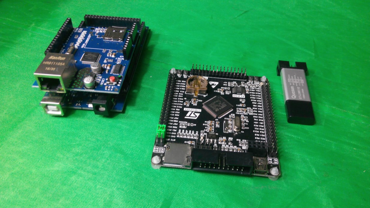

Весь наборчик в сборе, на след. неделе буду тестировать и исправлять косяки :hehehe:
Mega2560, STM32F4, ST-LINK (2970 просмотров) <a class='original' href='./download/file.php?id=99402&mode=view' target=_blank>Загрузить оригинал (210.21 КБ)</a>
