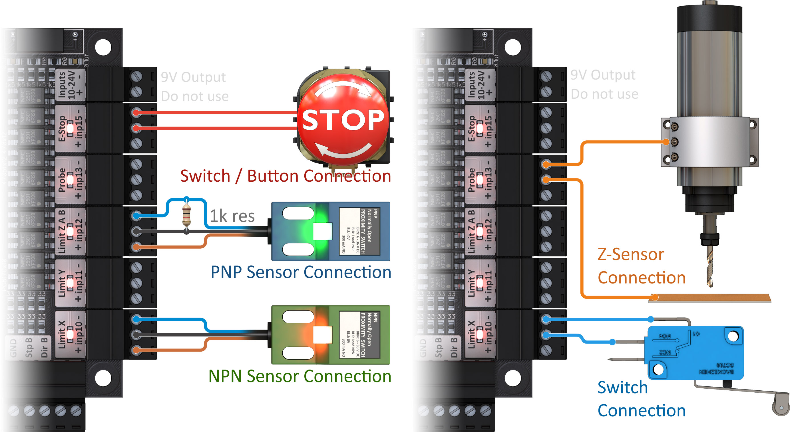

Еще вопрос. Куда и как соединять этот сканер http://purelogic.ru/files/downloads/doc ... elogic.pdf ?
Re: StepMaster ver 2.5
ssb199 писал(а):Понял.
Подключить на вход Probe так же как в документации показано подключение индуктивных датчиков NPN.
Можно просто по цветам проводов так же как подключен зеленый датчик на этой картинке:
sm25_inputs.jpg (3908 просмотров) <a class='original' href='./download/file.php?id=86633&mode=view' target=_blank>Загрузить оригинал (582.34 КБ)</a>
Только подключить датчик на 13 вход Probe

Получается для использования датчика высоты инструмента места нет, если вход Probe занят?
ssb199 писал(а):Получается для использования датчика высоты инструмента места нет, если вход Probe занят?
Получается так.
Но можно повесить оба датчика на один вход.
Все равно в mach3 для этого используется сигнал с одной линии Probe.
