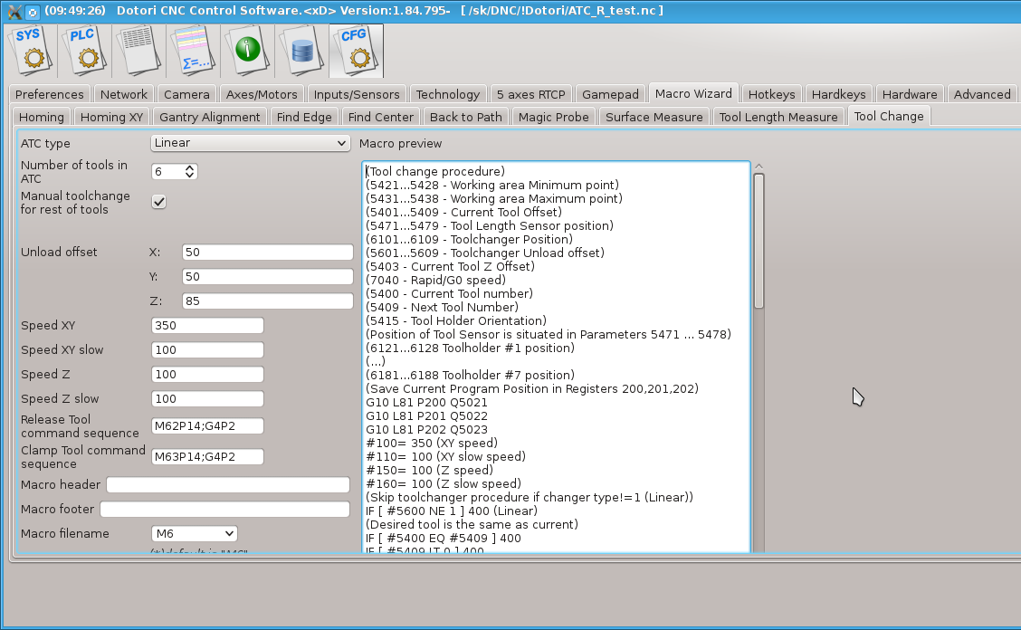

mycnc, а вы всетаки Канада или СПб территориально?
И какова граница между:
Advanced technical support (*)usd 79/hr
Customization software, profile configuration and advanced technical support package (*)usd 1499.-
Т.е. как я понимаю на ряд вопросов вы ответите и так, если вопросов(или чего?) будет много - то 79длр час(как считается время?), в какой момент это перетекает в Customization software?
Вот например вы делали софт для станка nik1, писали ему с нуля автосмену, настройку серв и т.п. - как я понимаю это ему встало в 1.5к$, правильно?
Я собираю похожий станочек по функционалу, тоже автосмена, тоже на шпинделе HSD, управление осями степ/дир, переделаный кромкоискатель ренишау. Но магазин под смену будет скорее всего линейным а не барабанным, кординаты смены другие. Возможно понадобится какие доп скрипты для кромкоискателя, хотя на первый взгляд там все есть. Я к чему, такие мелкие доработки по какому тарифу оцениваются?
mycnc
Сообщения: 913
Репутация: 623
Re: Контроллеры myCNC
Сообщение mycnc »
По факту, почасовая оплата еще не бралась ни с кого, а за "Customization" платят производители машин, которым требуются создание конфигураций под их требования.
Вся конфигурация расположена в соответствующих профилях, все в открытых кодах и доступно для просмотра, изучения, модификации.
В стандартном дистрибутиве присутствует пара десятков различных конфигураций. Для nik1 делалась первая реализация автосмены и все макросы писались вручную.
С тех пор в софте появился "Macro Wizard" и макрос для автосмены или кромкоискателя-центроискателя может быть сделан в несколько кликов мышью.
Поэтому ценник на тех-поддержку - это в большей степени мотивация к самостоятельному изучению системы, чем инструмент для отъема денег.
Но вопросы типа "мне лень читать документацию, ты мне так скажи" могут быть переведены на почасовую оплату ;)
Для примера визард для создания макроса линейной автосмены
myCNC-1.84.700-68.png (4258 просмотров) <a class='original' href='./download/file.php?id=34087&mode=view' target=_blank>Загрузить оригинал (128.55 КБ)</a>

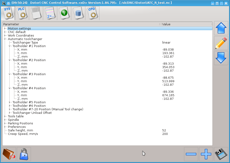

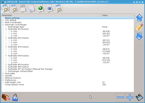

Здесь окно настроек, куда вводятся положения инструментов для линейной автосмены.
myCNC-1.84.700-69.png (4258 просмотров) <a class='original' href='./download/file.php?id=34086&mode=view' target=_blank>Загрузить оригинал (86.84 КБ)</a>

Макро визард удобная штука :good:
