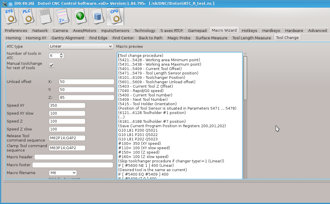

По факту, почасовая оплата еще не бралась ни с кого, а за "Customization" платят производители машин, которым требуются создание конфигураций под их требования.
Вся конфигурация расположена в соответствующих профилях, все в открытых кодах и доступно для просмотра, изучения, модификации.
В стандартном дистрибутиве присутствует пара десятков различных конфигураций. Для nik1 делалась первая реализация автосмены и все макросы писались вручную.
С тех пор в софте появился "Macro Wizard" и макрос для автосмены или кромкоискателя-центроискателя может быть сделан в несколько кликов мышью.
Поэтому ценник на тех-поддержку - это в большей степени мотивация к самостоятельному изучению системы, чем инструмент для отъема денег.
Но вопросы типа "мне лень читать документацию, ты мне так скажи" могут быть переведены на почасовую оплату ;)

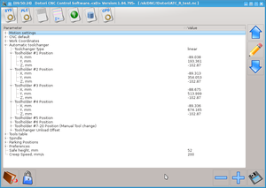

Для примера визард для создания макроса линейной автосмены
myCNC-1.84.700-68.png (4605 просмотров) <a class='original' href='./download/file.php?id=34087&sid=de14649d3c74a21849e67d3f955c0dea&mode=view' target=_blank>Загрузить оригинал (128.55 КБ)</a>

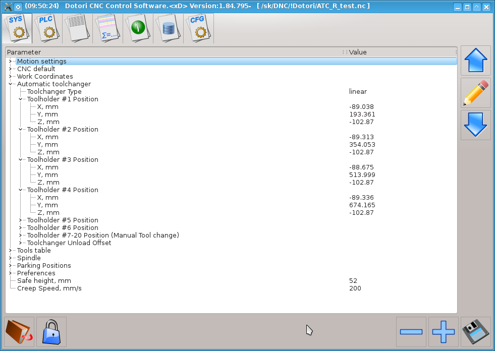

Здесь окно настроек, куда вводятся положения инструментов для линейной автосмены.
myCNC-1.84.700-69.png (4605 просмотров) <a class='original' href='./download/file.php?id=34086&sid=de14649d3c74a21849e67d3f955c0dea&mode=view' target=_blank>Загрузить оригинал (86.84 КБ)</a>
