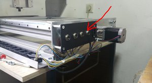

станок.jpg (5430 просмотров) <a class='original' href='./download/file.php?id=78148&mode=view' target=_blank>Загрузить оригинал (125.19 КБ)</a>
Я думаю эта колодка с разъёмами лишняя.
Просто длинные провода от станка до блока управления с разъёмами на концах. Выше электрическая надёжность, и не мешаются перед станком.

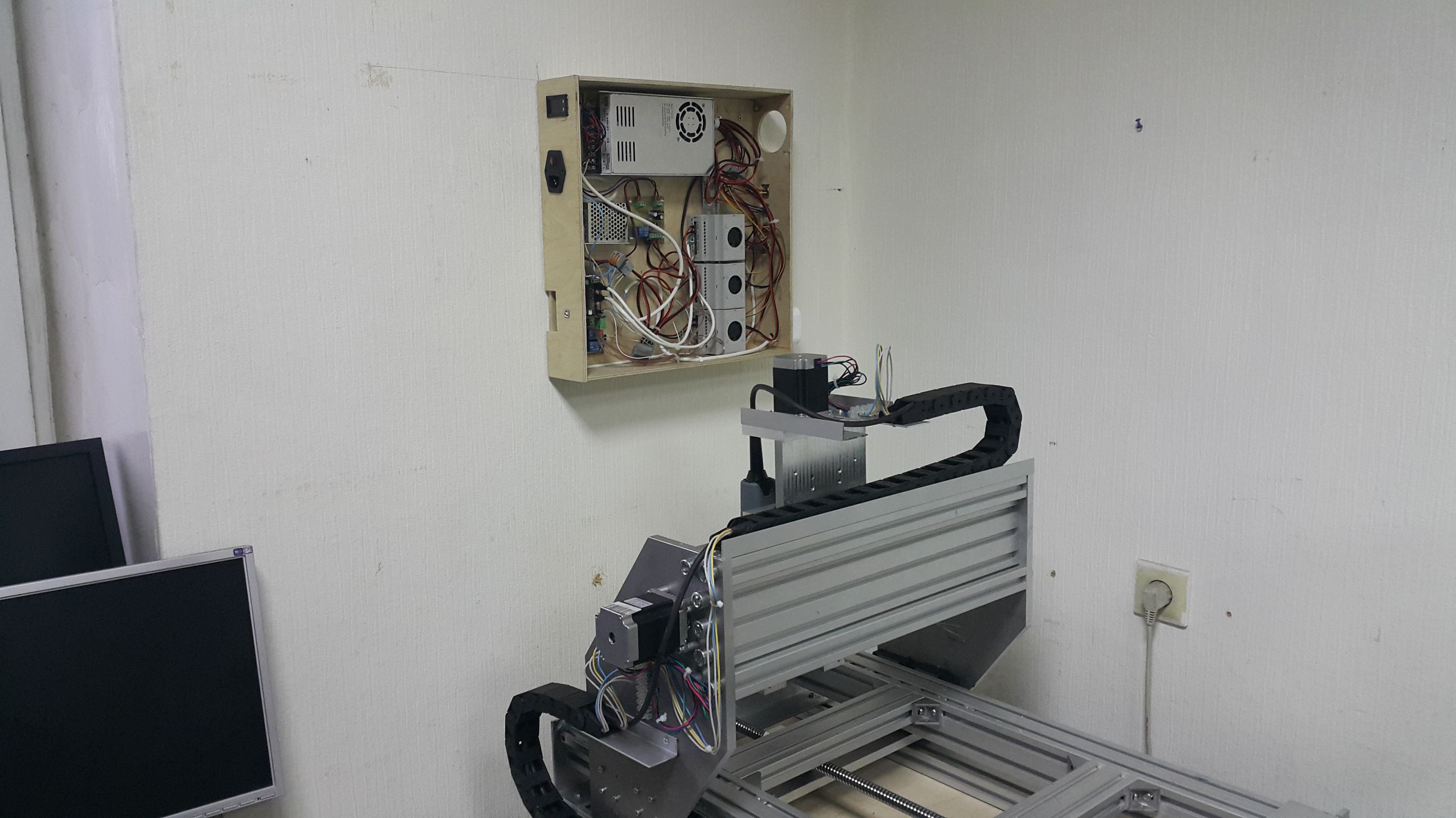

Тенгель писал(а):Я думаю эта колодка с разъёмами лишняя.
уже было, именно это и привело к мысли о разъемах. Сам блок будет висеть на стене у станка, провода по метру с небольшим.

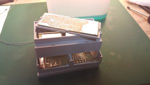

20160419_184049.jpg (5413 просмотров) <a class='original' href='./download/file.php?id=78154&mode=view' target=_blank>Загрузить оригинал (416.92 КБ)</a>
pup
Сообщения: 673
Репутация: 11
Re: Самодельный ЧПУ фрезер по дереву/пластикам 600*350
Сообщение pup »

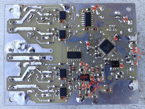

а можешь, плз, сделать close-up фотку с смд стороны?
паяльник у меня маломощный - лудить не особо хорошо получается. плюс надо бы ЛТИ где-то раздобыть.
резисторы R17-R24 у меня окзались 22 Ома. 33 почему-то не купил :-(
конденсаторы между 8 и 6 ногами оказались 0,1мкф но 50В (вместо 100)
и еще, меджу первой и четвертой ножками DD2-DD5 вижу на фотке конденсаторы, а на схеме - не могу найти.
по ощущениям треть сделал вроде -- часа два провозился...
stetz.anton
Сообщения: 296
Зарегистрирован: 14 дек 2015, 01:25
Репутация: 139
Настоящее имя: Антон
Откуда: Москва СВАО
Сообщение stetz.anton »
pup писал(а):резисторы R17-R24 у меня окзались 22 Ома. 33 почему-то не купи
тоже поставил 22, но 33 все таки купил )
pup писал(а):конденсаторы между 8 и 6 ногами оказались 0,1мкф но 50В (вместо 100)
если не будет больше 40-45В - нормуль, я пока питаю от 30В. В планах БП на 48В-600W, но скручу там напругу до 43В и буду в рамках тех же деталей.
pup писал(а):и еще, меджу первой и четвертой ножками DD2-DD5 вижу на фотке конденсаторы, а на схеме - не могу найти.
там тоже 0.1мкФ
Прям клозап сделать тяжело, все уже висит в блоке, а блок на стене, а стена ... ))))) есть такая фотка http://joxi.ru/KAgeZ1Hga3x9ml

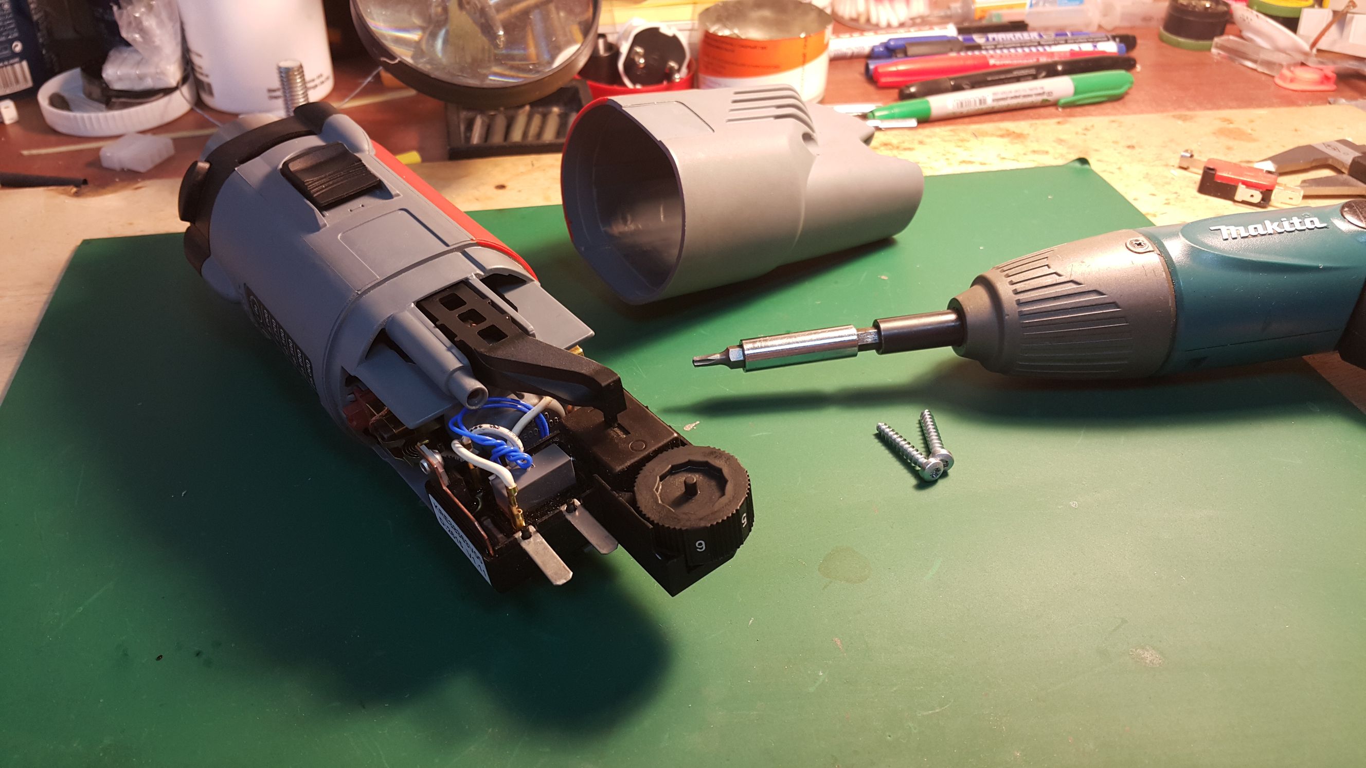

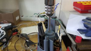

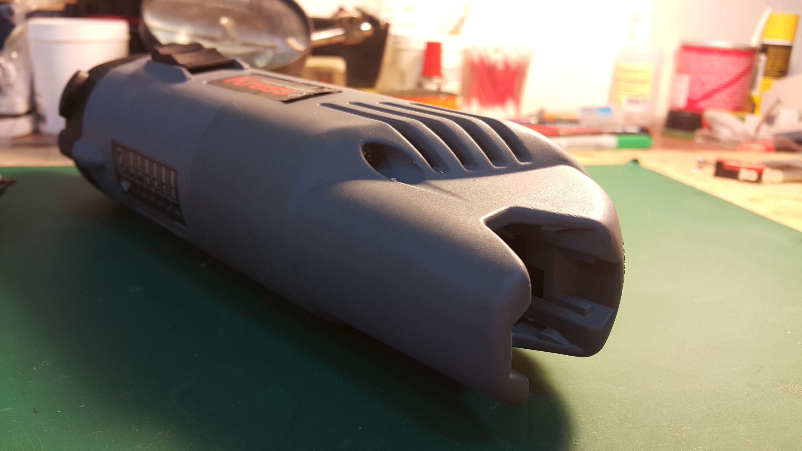

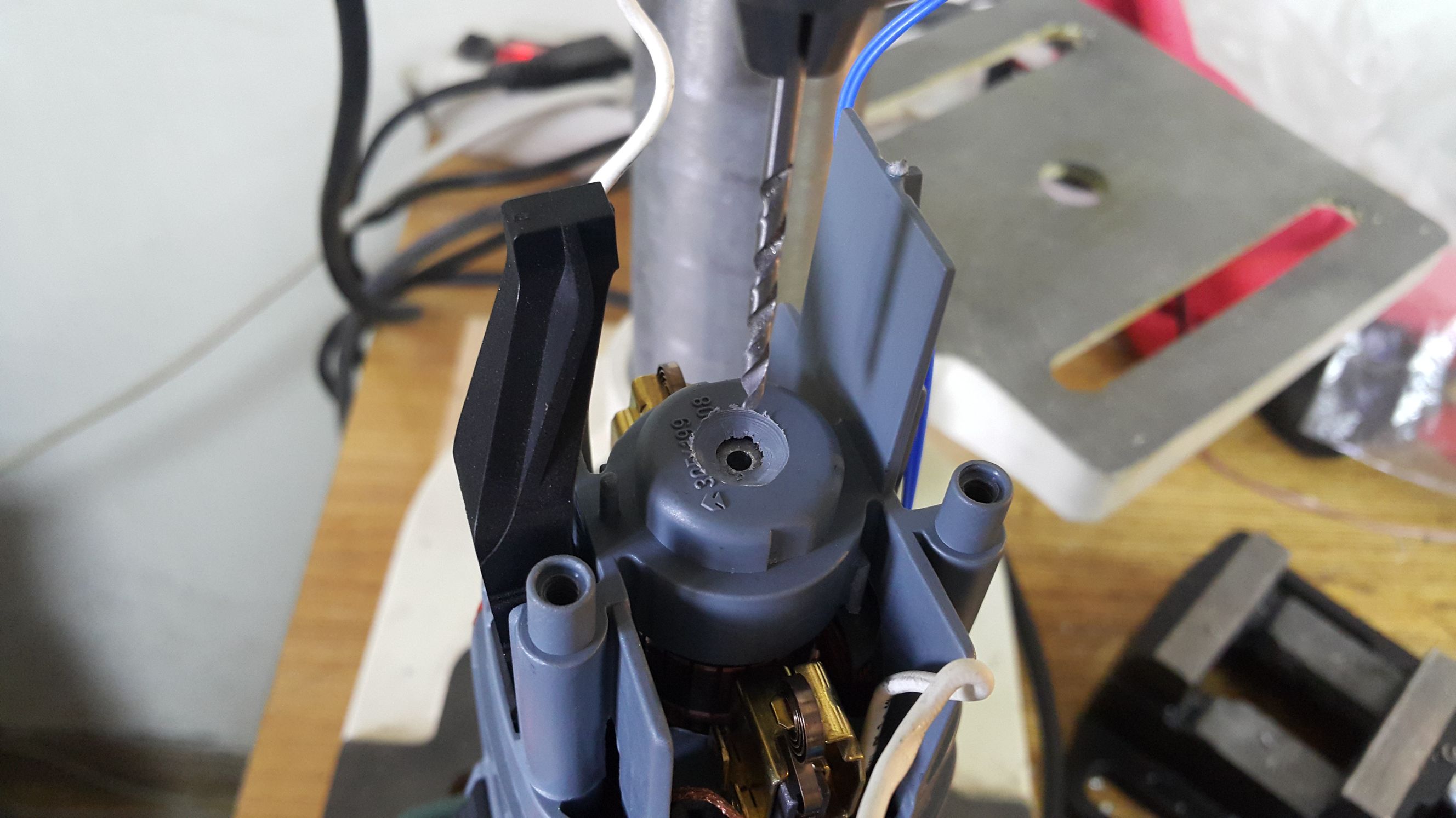

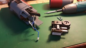

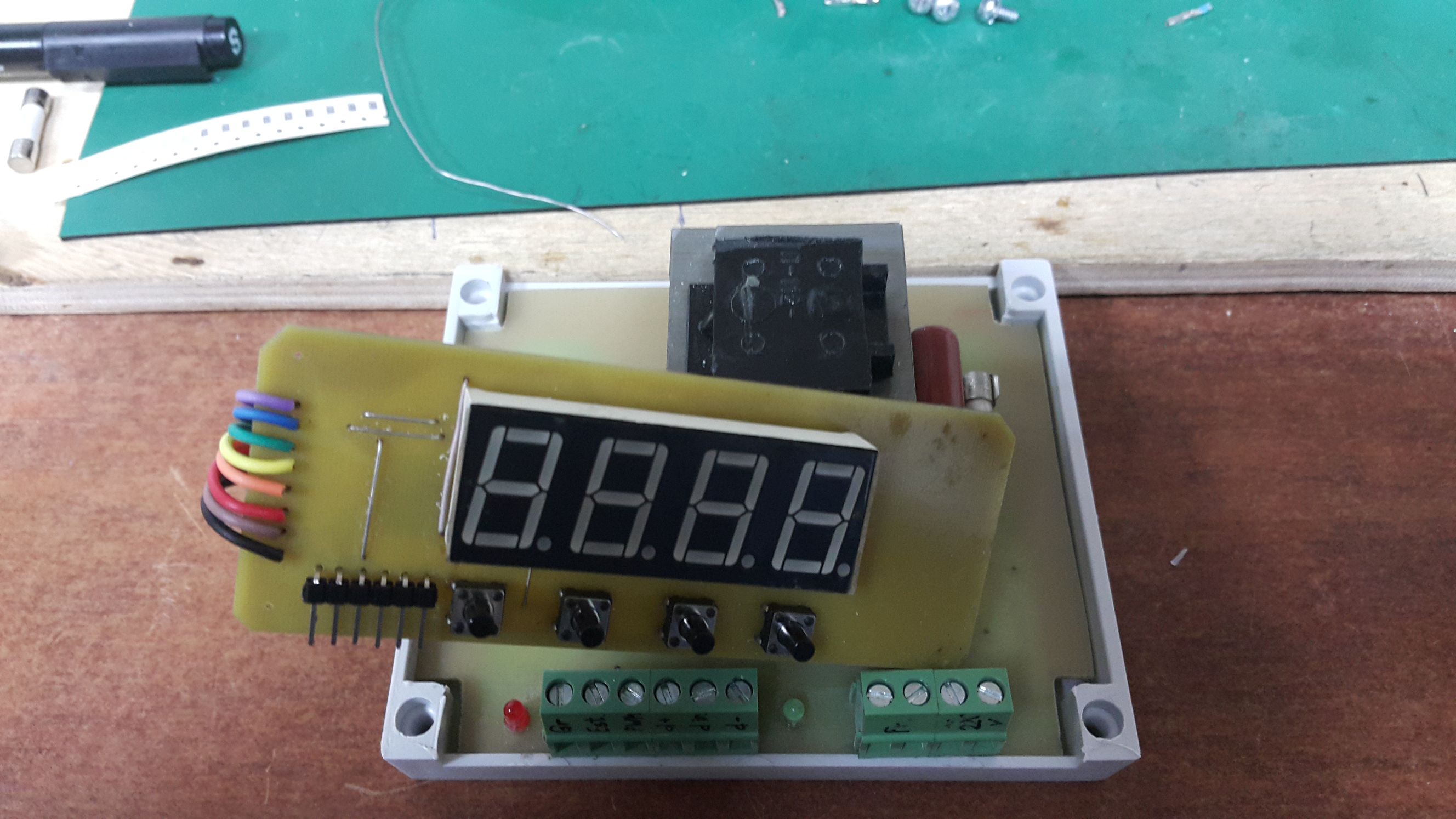

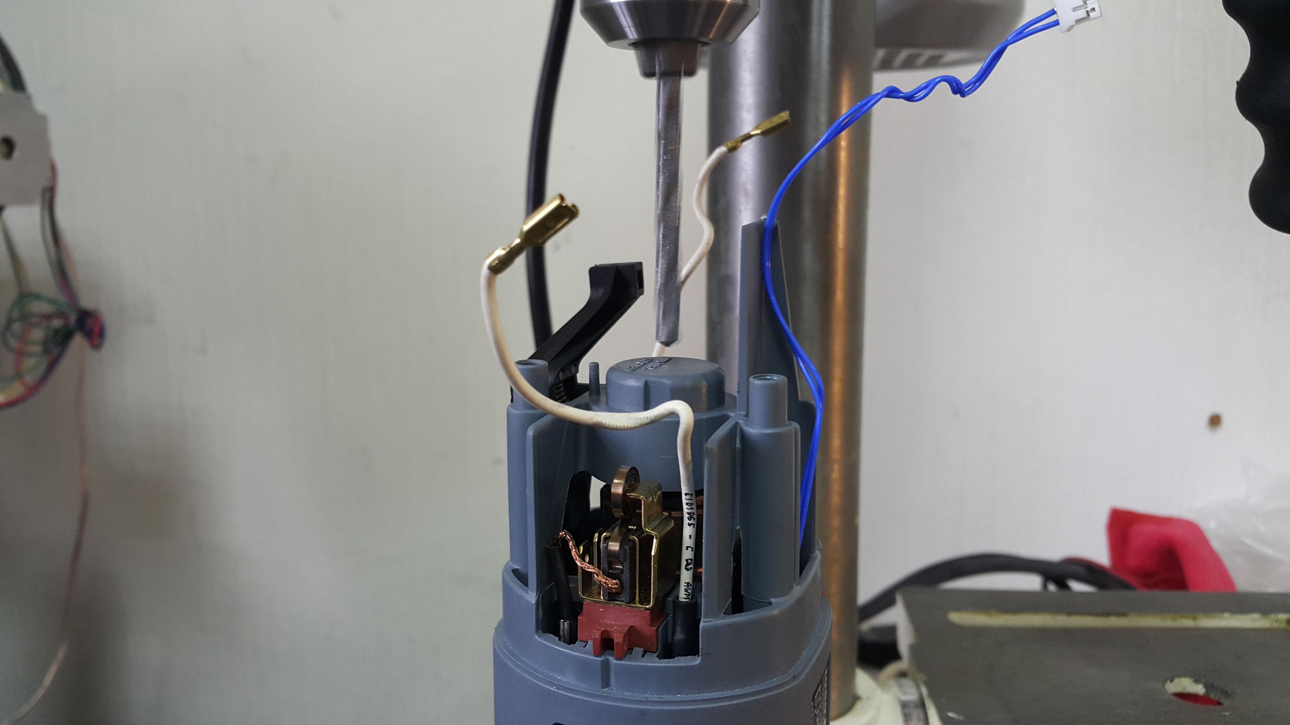

Пока фрезеруют плиту на стол решил сделать регуль оборотов для kress.
Для этого немного разобрал пациента и вкрутил ему в хвост втулку
Откручиваем 2 винта torx, сидели очень плотно, спасла эл. отвертка (5357 просмотров) <a class='original' href='./download/file.php?id=78506&mode=view' target=_blank>Загрузить оригинал (296.5 КБ)</a>
Снимаем крышку (5357 просмотров) <a class='original' href='./download/file.php?id=78507&mode=view' target=_blank>Загрузить оригинал (411.75 КБ)</a>
Снимаем крышку
Отсоединяем блок управления, оставлю возможность вернуть его назад в случае необходимости (5357 просмотров) <a class='original' href='./download/file.php?id=78508&mode=view' target=_blank>Загрузить оригинал (404.24 КБ)</a>
Сверлом на 5 по центру пластиковой крышки аккуратно сверлим окошечко (5357 просмотров) <a class='original' href='./download/file.php?id=78509&mode=view' target=_blank>Загрузить оригинал (296.8 КБ)</a>
Сверлом на 2.5 делаем засверловку по центру. Фиксируем вал кнопкой при помощи нейлоновой стяжки (5357 просмотров) <a class='original' href='./download/file.php?id=78510&mode=view' target=_blank>Загрузить оригинал (359.6 КБ)</a>

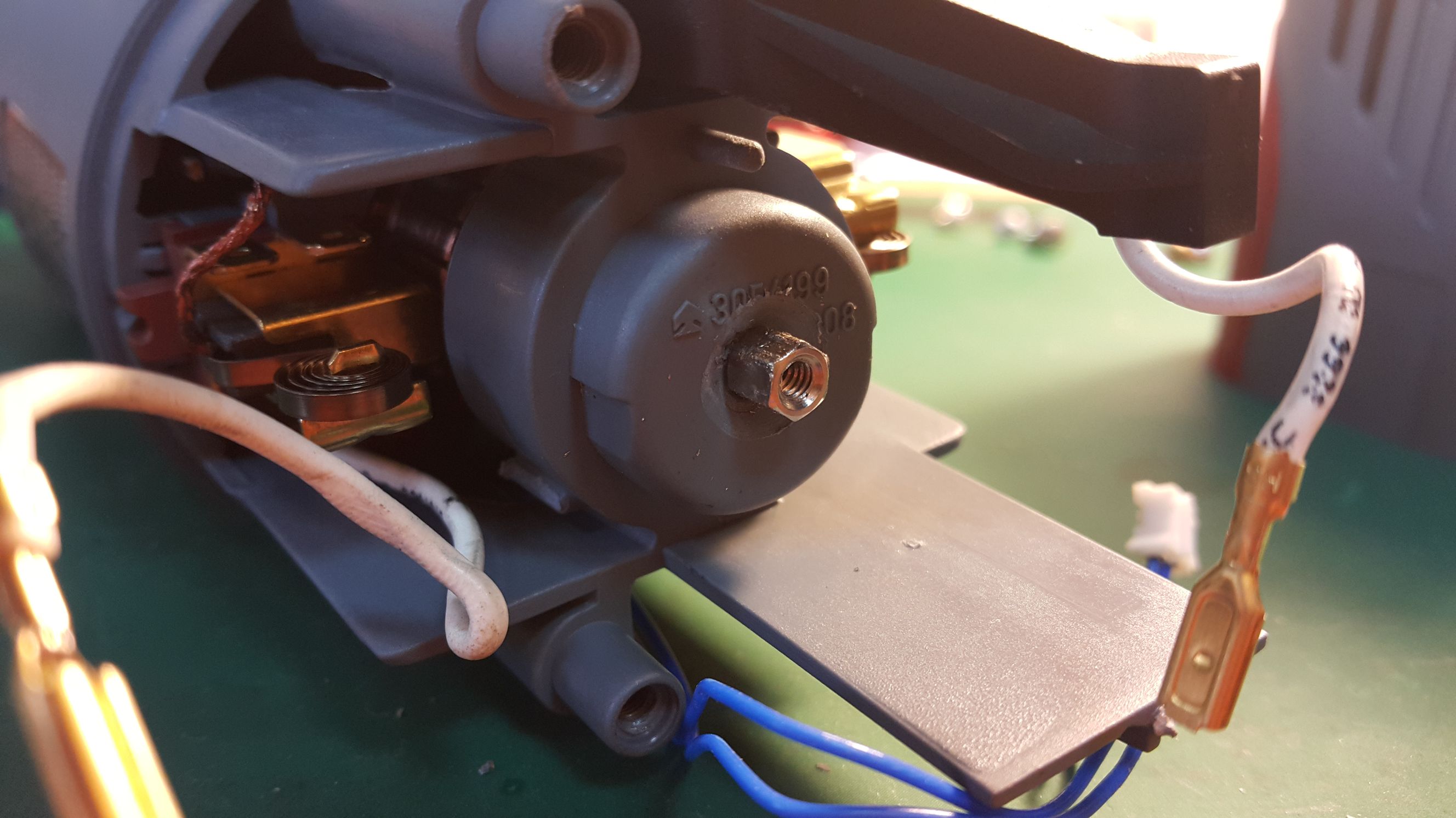

Крутим резьбу м3, фиксацию вала не снимаем (5357 просмотров) <a class='original' href='./download/file.php?id=78511&mode=view' target=_blank>Загрузить оригинал (368.85 КБ)</a>
Закручиваем в хвостик втулочку, к которой будем крепить крыльчатку (5357 просмотров) <a class='original' href='./download/file.php?id=78512&mode=view' target=_blank>Загрузить оригинал (360.97 КБ)</a>
Продолжение следует...

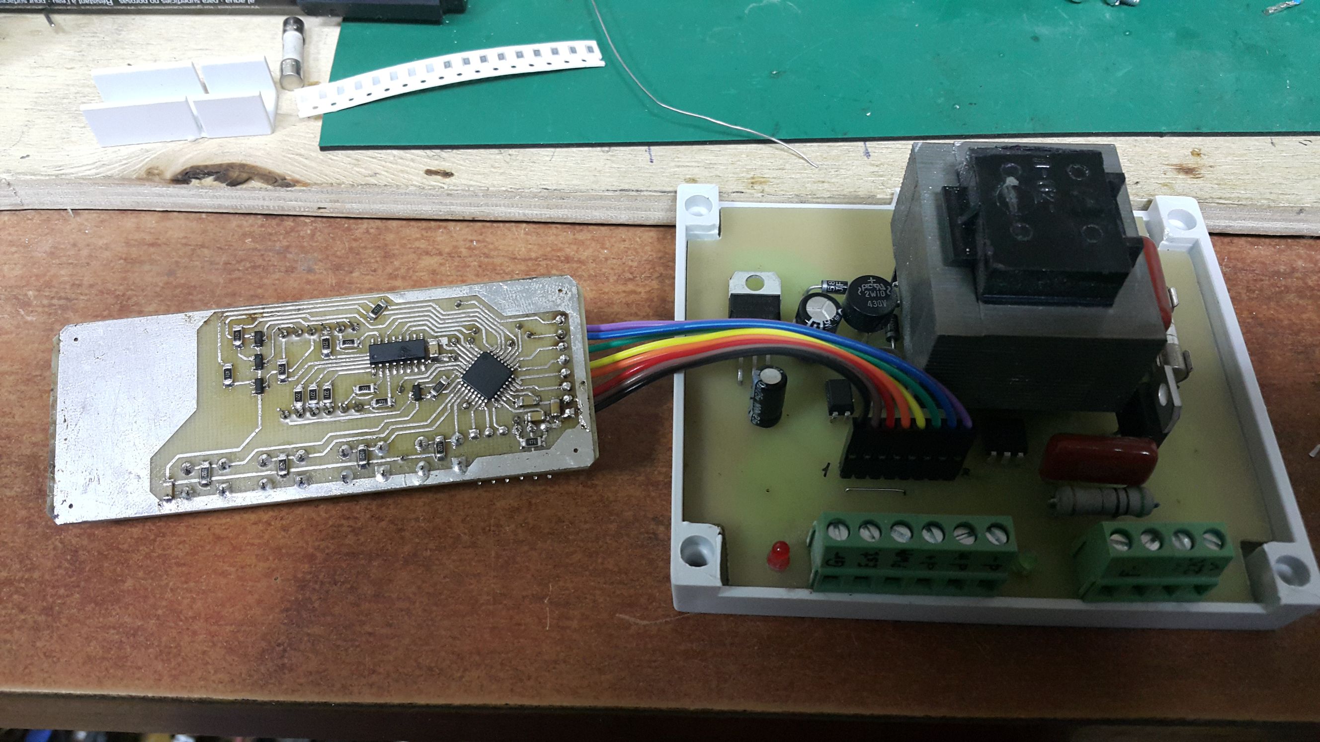

немного про электронику)

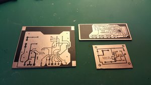

Нарисовал дорожки (5357 просмотров) <a class='original' href='./download/file.php?id=78513&mode=view' target=_blank>Загрузить оригинал (428.7 КБ)</a>
Нарисовал дорожки
Протравил, залудил, примерил (5357 просмотров) <a class='original' href='./download/file.php?id=78514&mode=view' target=_blank>Загрузить оригинал (332.34 КБ)</a>
Параллельно решил сделать и дампер (5357 просмотров) <a class='original' href='./download/file.php?id=78515&mode=view' target=_blank>Загрузить оригинал (344.09 КБ)</a>

блин. нифига не треть оказалась)) еще непочатый край, и чем дальше -тем меньше уверенности, что запустится.
руки из жопы. больше всего убивает искать, что куда воткнуть. еще много времени на переходные отверстия, будь они прокляты :-) многоножку паять - одно удовольствие.
и опять затык с конденсаторами. в схеме чорт ногу сломит. самое главное - это оптом надо будет отмыть, а после отмытия - аккуратно прозвонить всё и везде...
про кондеры - хоть действительно на фотке помечать. покачто запаяны рзъёмы, транзисторы, драйвера, одна логическая микруха и переходники.
правее этой микрухи еще ничего не припаивал.

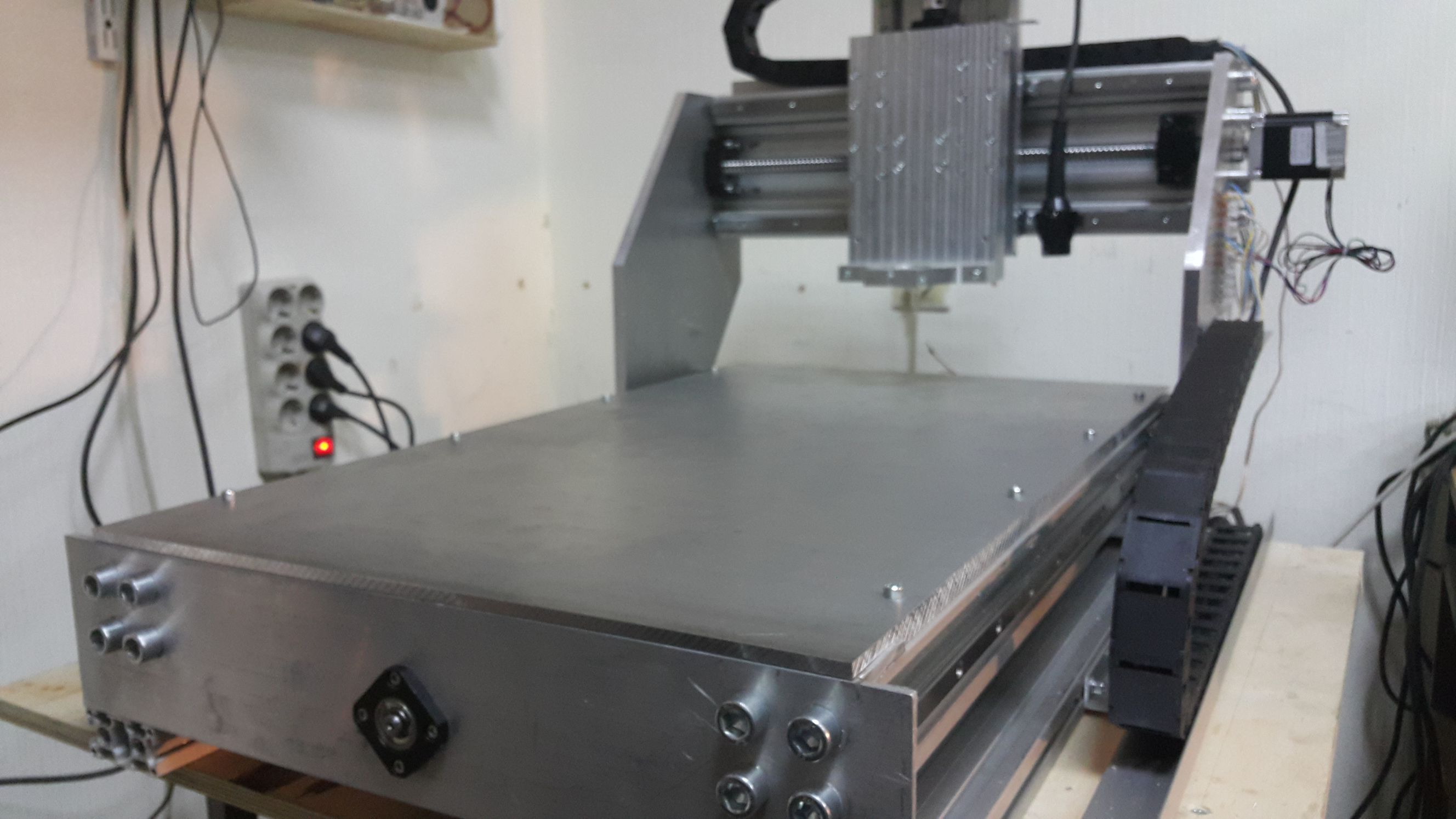

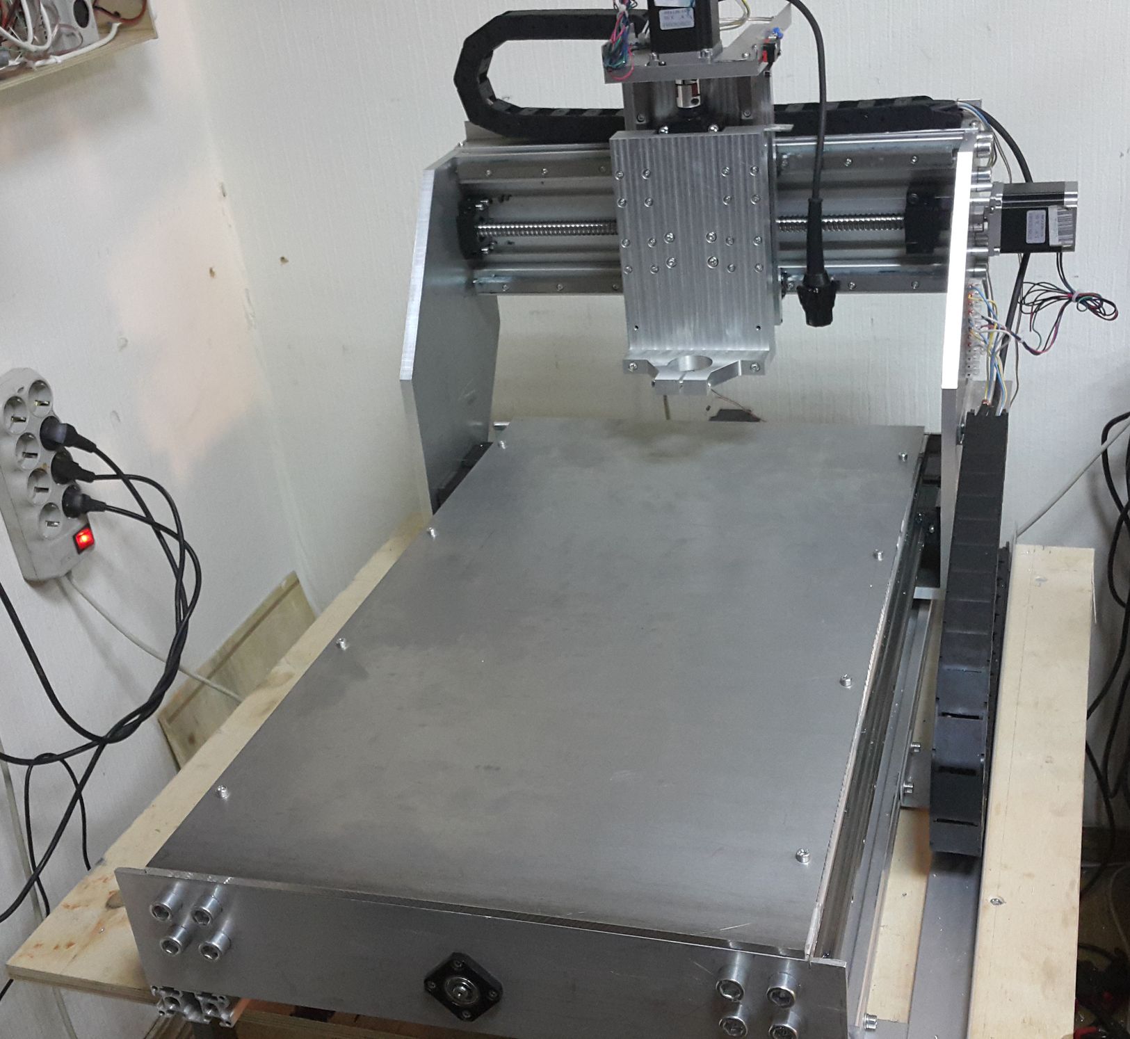

А тем временем приехал стол и я его закрепил
20160426_204129.jpg (5280 просмотров) <a class='original' href='./download/file.php?id=78652&mode=view' target=_blank>Загрузить оригинал (340.11 КБ)</a>
20160426_204152.jpg (5280 просмотров) <a class='original' href='./download/file.php?id=78653&mode=view' target=_blank>Загрузить оригинал (272.15 КБ)</a>

Запаял регулятор оборотов для шпинделя. Столкнулся с проблемой поиска корпуса Z101 в Москве. Либо под заказ, либо ценник неадекватный. В итоге нашел в одной конторе. До этого брал, как замену, корпус d6mg, но он оказался меньше по высоте, чем 101, из за этого логика упиралась в трансформатор. У Z101 все ок. Причем корпус d4mg вполне себе заменил z100 в драйверах.
На очереди прошивка, настройка и в бой!

Сегодня был "первый" запуск )))) Столкнулся с проблемой по длинной оси, которая заключается в не параллельности рельс. Подклинивает при перемещении, ослабил рельсы полностью и во время "клина" приподнимаю руками - продолжает ехать, отпускаю - клинит. Каким методом наиболее правильно выставить их относительно друг друга? Спасибо!

так установочные плоскости непараллельны, получется (раз поднимешь - и едет) -проложить фольгу, например?
или снимть с другой стороны.

pup писал(а):так установочные плоскости непараллельны, получется (раз поднимешь - и едет) -проложить фольгу, например?
рельсы с боков закреплены, http://joxi.ru/KAgeZ1HgxVwEml надо "ловить" этот угол http://joxi.ru/Drl6vJf48Ja62P есть инклинометр цифровой, с погрешностью в 0.1°, но на 750мм длины этот 0.1° превращается в 1,5мм....

Получилось устранить не паралельность?
stetz.anton
Сообщения: 296
Репутация: 139
Откуда: Москва СВАО
ну так, на сколько смог. сделал при помощи чертежей и концевых мер. вроде выравнял, но чувствую, что нужно сооружать какую то приспособу для индикатора и покупать или арендовать поверочную плиту....
