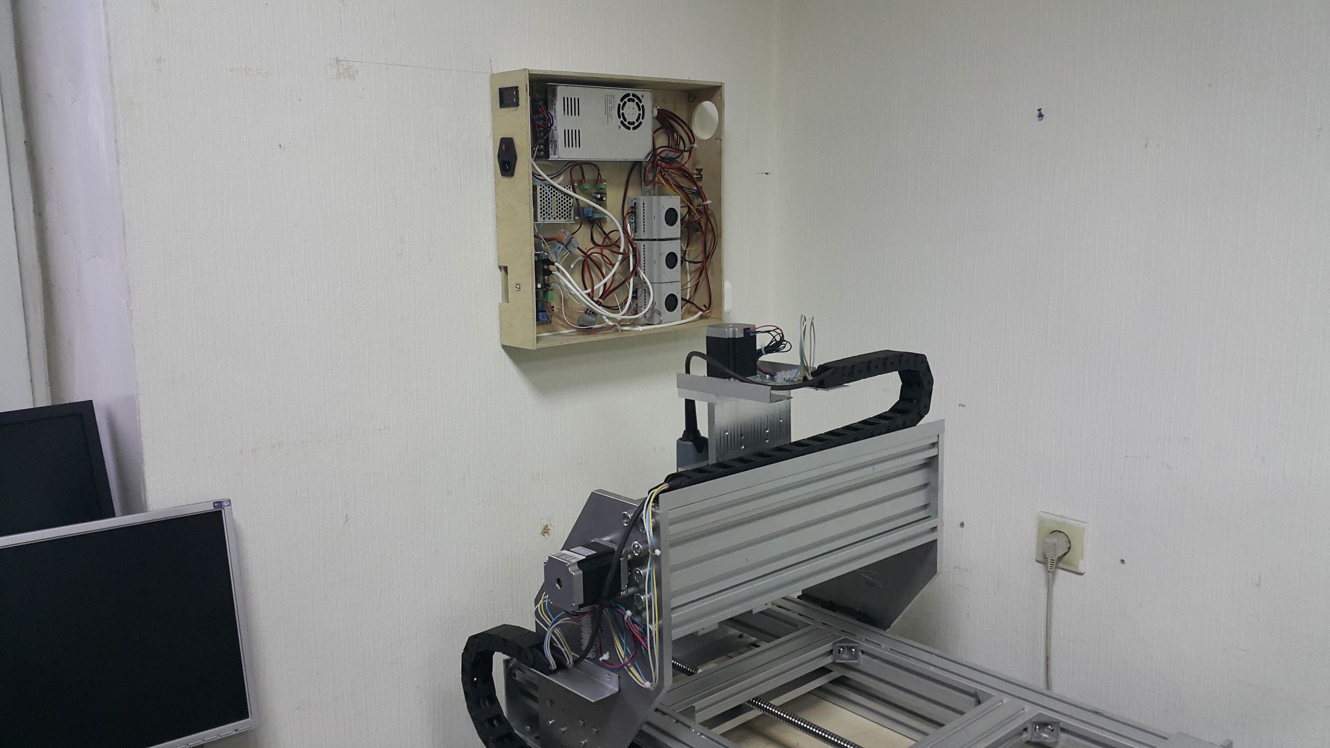

Я думаю эта колодка с разъёмами лишняя.
Просто длинные провода от станка до блока управления с разъёмами на концах. Выше электрическая надёжность, и не мешаются перед станком.

Тенгель писал(а):Я думаю эта колодка с разъёмами лишняя.
уже было, именно это и привело к мысли о разъемах. Сам блок будет висеть на стене у станка, провода по метру с небольшим.

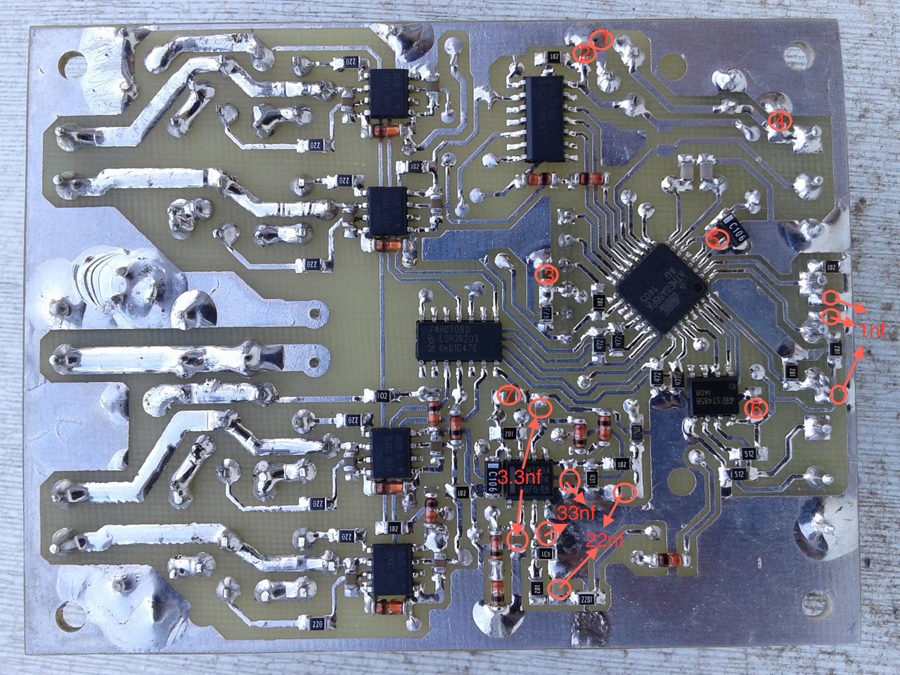

а можешь, плз, сделать close-up фотку с смд стороны?
паяльник у меня маломощный - лудить не особо хорошо получается. плюс надо бы ЛТИ где-то раздобыть.
резисторы R17-R24 у меня окзались 22 Ома. 33 почему-то не купил :-(
конденсаторы между 8 и 6 ногами оказались 0,1мкф но 50В (вместо 100)
и еще, меджу первой и четвертой ножками DD2-DD5 вижу на фотке конденсаторы, а на схеме - не могу найти.
по ощущениям треть сделал вроде -- часа два провозился...

pup писал(а):резисторы R17-R24 у меня окзались 22 Ома. 33 почему-то не купи
тоже поставил 22, но 33 все таки купил )
pup писал(а):конденсаторы между 8 и 6 ногами оказались 0,1мкф но 50В (вместо 100)
если не будет больше 40-45В - нормуль, я пока питаю от 30В. В планах БП на 48В-600W, но скручу там напругу до 43В и буду в рамках тех же деталей.
pup писал(а):и еще, меджу первой и четвертой ножками DD2-DD5 вижу на фотке конденсаторы, а на схеме - не могу найти.
там тоже 0.1мкФ
Прям клозап сделать тяжело, все уже висит в блоке, а блок на стене, а стена ... ))))) есть такая фотка http://joxi.ru/KAgeZ1Hga3x9ml

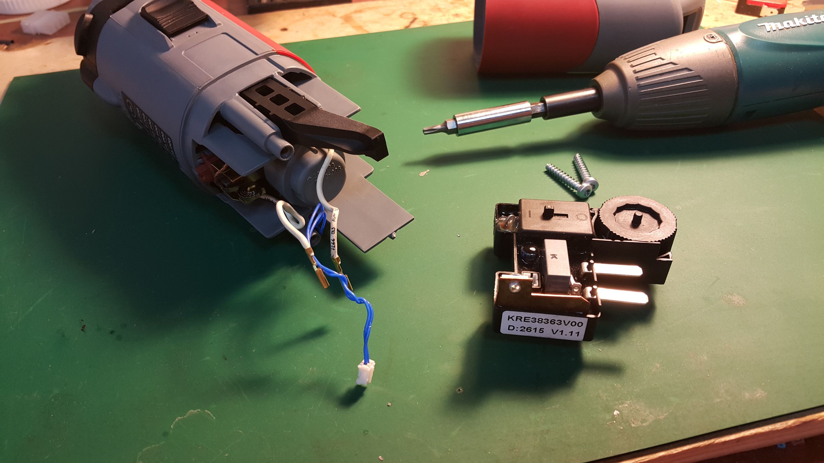

Пока фрезеруют плиту на стол решил сделать регуль оборотов для kress.
Для этого немного разобрал пациента и вкрутил ему в хвост втулку
Откручиваем 2 винта torx, сидели очень плотно, спасла эл. отвертка (5387 просмотров) <a class='original' href='./download/file.php?id=78506&mode=view' target=_blank>Загрузить оригинал (296.5 КБ)</a>
Снимаем крышку (5387 просмотров) <a class='original' href='./download/file.php?id=78507&mode=view' target=_blank>Загрузить оригинал (411.75 КБ)</a>
Снимаем крышку
Отсоединяем блок управления, оставлю возможность вернуть его назад в случае необходимости (5387 просмотров) <a class='original' href='./download/file.php?id=78508&mode=view' target=_blank>Загрузить оригинал (404.24 КБ)</a>
Сверлом на 5 по центру пластиковой крышки аккуратно сверлим окошечко (5387 просмотров) <a class='original' href='./download/file.php?id=78509&mode=view' target=_blank>Загрузить оригинал (296.8 КБ)</a>
Сверлом на 2.5 делаем засверловку по центру. Фиксируем вал кнопкой при помощи нейлоновой стяжки (5387 просмотров) <a class='original' href='./download/file.php?id=78510&mode=view' target=_blank>Загрузить оригинал (359.6 КБ)</a>
Крутим резьбу м3, фиксацию вала не снимаем (5387 просмотров) <a class='original' href='./download/file.php?id=78511&mode=view' target=_blank>Загрузить оригинал (368.85 КБ)</a>
Закручиваем в хвостик втулочку, к которой будем крепить крыльчатку (5387 просмотров) <a class='original' href='./download/file.php?id=78512&mode=view' target=_blank>Загрузить оригинал (360.97 КБ)</a>
Продолжение следует...

блин. нифига не треть оказалась)) еще непочатый край, и чем дальше -тем меньше уверенности, что запустится.
руки из жопы. больше всего убивает искать, что куда воткнуть. еще много времени на переходные отверстия, будь они прокляты :-) многоножку паять - одно удовольствие.
и опять затык с конденсаторами. в схеме чорт ногу сломит. самое главное - это оптом надо будет отмыть, а после отмытия - аккуратно прозвонить всё и везде...
про кондеры - хоть действительно на фотке помечать. покачто запаяны рзъёмы, транзисторы, драйвера, одна логическая микруха и переходники.
правее этой микрухи еще ничего не припаивал.

короче, всё припаял. осталось только кварц и кучку конденсаторов, которые хз какие.
электролит у кренки поставил на 220мкф, 25В
еще облом: забыл программатор в 1000км. под рукой ардуина. то ли до возвращения ждать, то ли ардуину мудрить.
а чем отмывал плту, если отмывал? у меня на ней говна - ни мыло, ни спирт не берут. прыснул карбклинером - сильно лучше стало...

pup писал(а):а чем отмывал плту, если отмывал?
паял с лти-120 и флюсом 559, отмываю щеткой и спирт+калоша

блин. распечатал 20150423_183427.jpg из архива (StepDriver_V4)
не понимаю я. там все конденсаторы стоят вдоль кренки. то есть оно и понятно, что вдоль кренки. но на плате-то где они должны быть?
-1. кондеров C13,C14 в первом боме не нашел! в других - были.
0. у IR2104 по питанию на схеме нету кондеров, а на плате - есть!
1. один по питанию у 485 - какой?
2. на входе fan, step, dir - c24, c25, c26 - 1nf - ура!
3. у LM393 три пары - выяснил
короче, вот схема
20150423_183427.jpg (5214 просмотров) <a class='original' href='./download/file.php?id=79041&mode=view' target=_blank>Загрузить оригинал (461.33 КБ)</a>
у меня методом исключения по бому получились 100nf, и в боме - один лишний, хз какой.
тк что ли?
интересно, чем эта фотк отличается (и отличается ли воообще) от той платы,что у меня;

надо поставить sprint layout, там все детали подписаны.
