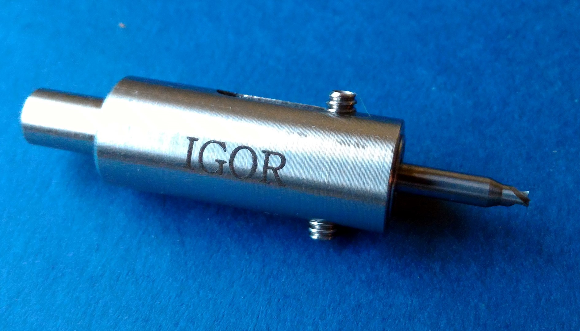

По теме шкрябинга.
Нашкрябал учебно-боевую платку - пока ещё не окончательно все нюансы выглажены, но уже годится в работу.
Хотя конечно буду уточнять опции в задании на ЧПУшинг.
Кайф смотреть - скорость примерно такая же, как в роликах, когда там ускорение съёмке в несколько раз придают.
Правда и в этом случае не самая большая платка индикатора - с парой 16 ногих чипов, парой транзисторов и кучкой резюков - оконтуривается 16 минут. Но это уж издержки самой ЧПУ-технологии.
И, полагаю, скорость можно и увеличить - это просто надо поработать подольше и подобрать правильно все опции.
ХИНТ: а что б повторить с новыми уставками или при ошибке - всего-лишь замацать маркером поляну прямо на рабочем столе.
ХИНТ: а ещё шкрябер зачищает медяху гарантированно - можно не сильно выпендриваться с предварительной подготовкой.
ХИНТ: поскольку обороты шпинделя тут нужны минимум-миниморум - то без проблем работать и ночью. Про соседей разговора вообще нет - но и из соседней комнаты не слышно.
В общем, и инвалидный по определению китайский ушлёпок можно эффективно использовать для создания качественных печатных плат. :hottabych:

peratron писал(а):которую по русски удобно назвать ШКРЯБИНГОМ
То, что удобно назвать "ШКРЯБИНГОМ" уже давно назвали Diamond Drag Engraving. Желающие могут посмотреть кучу видео
https://www.google.com/search?biw=2048& ... Zq99QnizoY
картинки здесь https://www.google.com/search?q=diamond ... 9&dpr=1.25
да и я где-то в этой теме уже выкладывал эту фотку
так как вставленный инструмент подпружинен, то необходимость в карте высот отпадает (4085 просмотров) <a class='original' href='./download/file.php?id=130638&mode=view' target=_blank>Загрузить оригинал (335.52 КБ)</a>

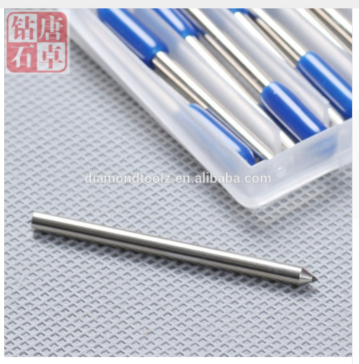

Gas писал(а):То, что удобно назвать "ШКРЯБИНГОМ" уже давно назвали Diamond Drag Engraving
Прикольно!!!
Вот на али нашел диаметр хвостовика 3.175, нужно будет попробовать такую технику, для изготовления ПП :hehehe: :
2018-01-29_075141.jpg (4080 просмотров) <a class='original' href='./download/file.php?id=130639&mode=view' target=_blank>Загрузить оригинал (86.7 КБ)</a>
https://www.aliexpress.com/item/2pcs-lo ... 63907.html

selenur писал(а):вот на али нашел диаметр хвостовика 3.175
это 90 градусов, а есть ещё у них же на 120 https://www.aliexpress.com/item/Talento ... 87537.html
а можно попробовать совсем дёшево, но не алмаз https://www.aliexpress.com/item/5pc-Car ... 18975.html

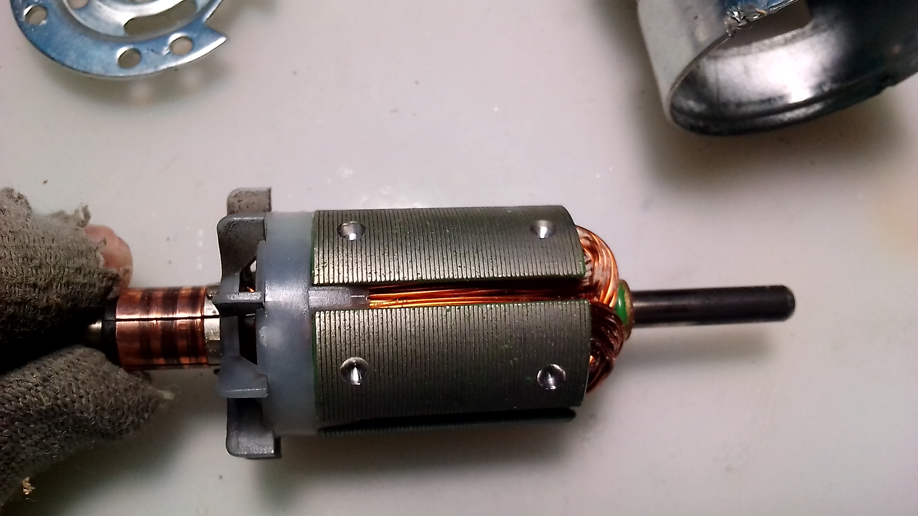

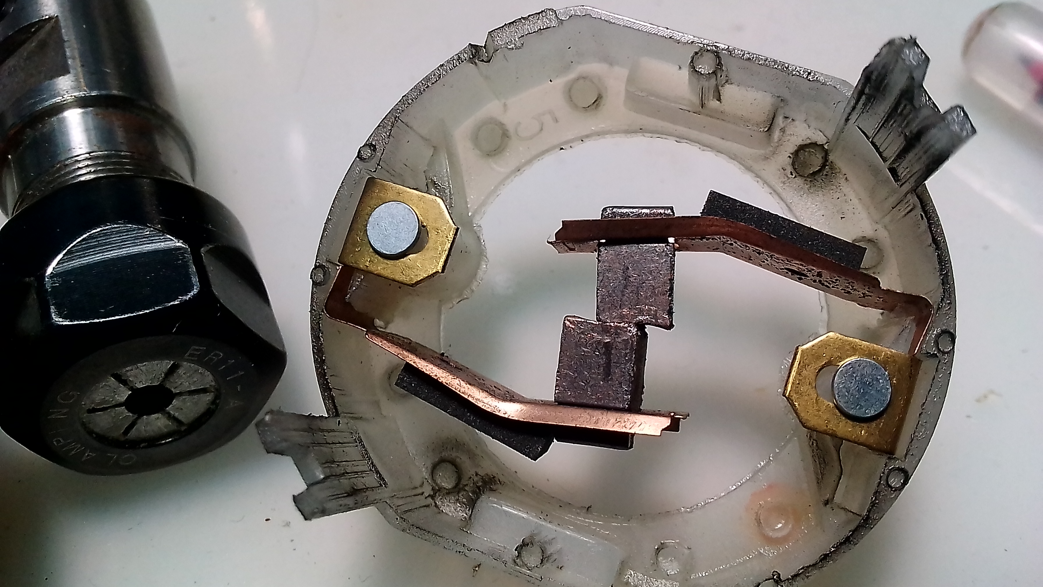

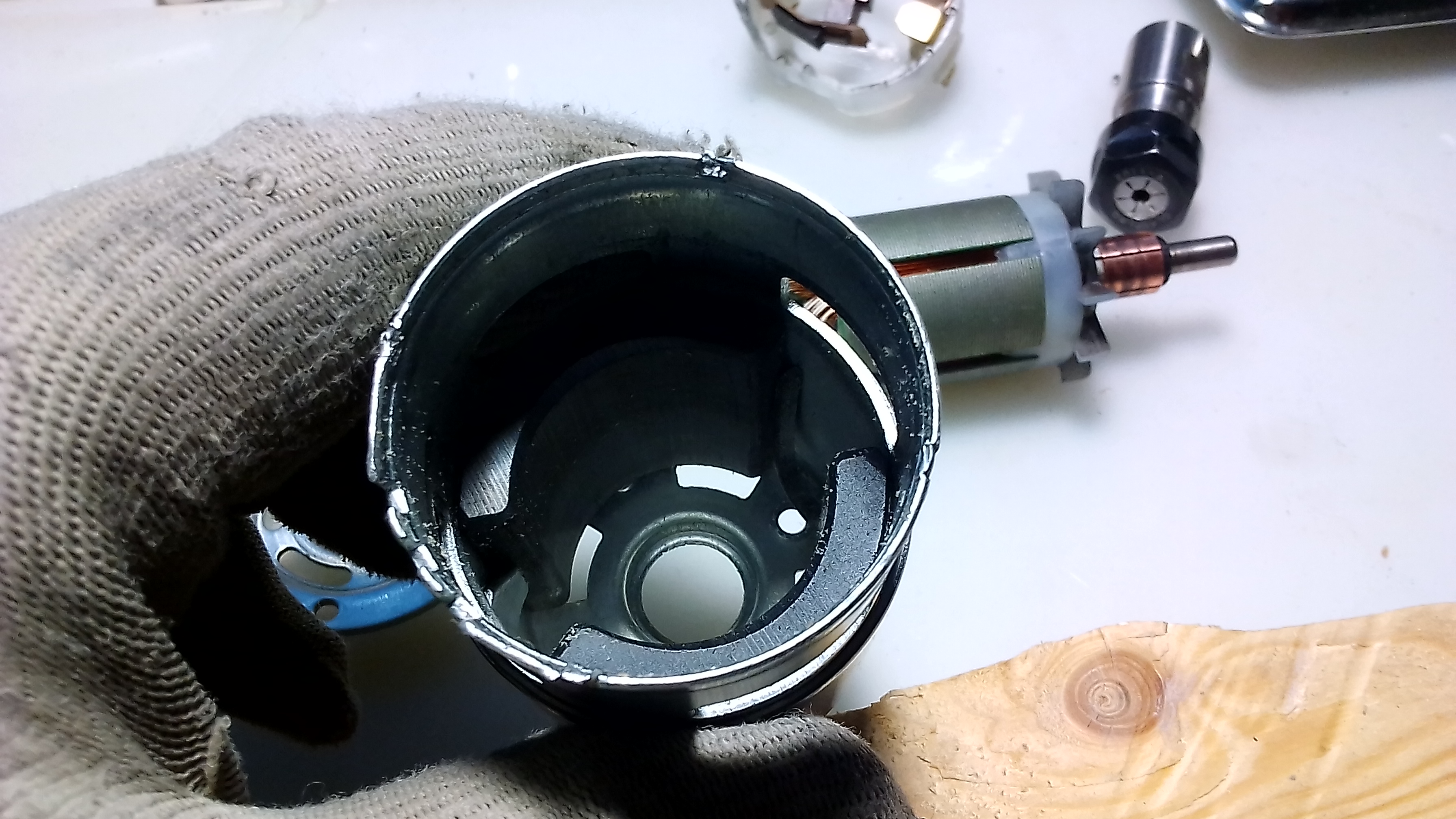

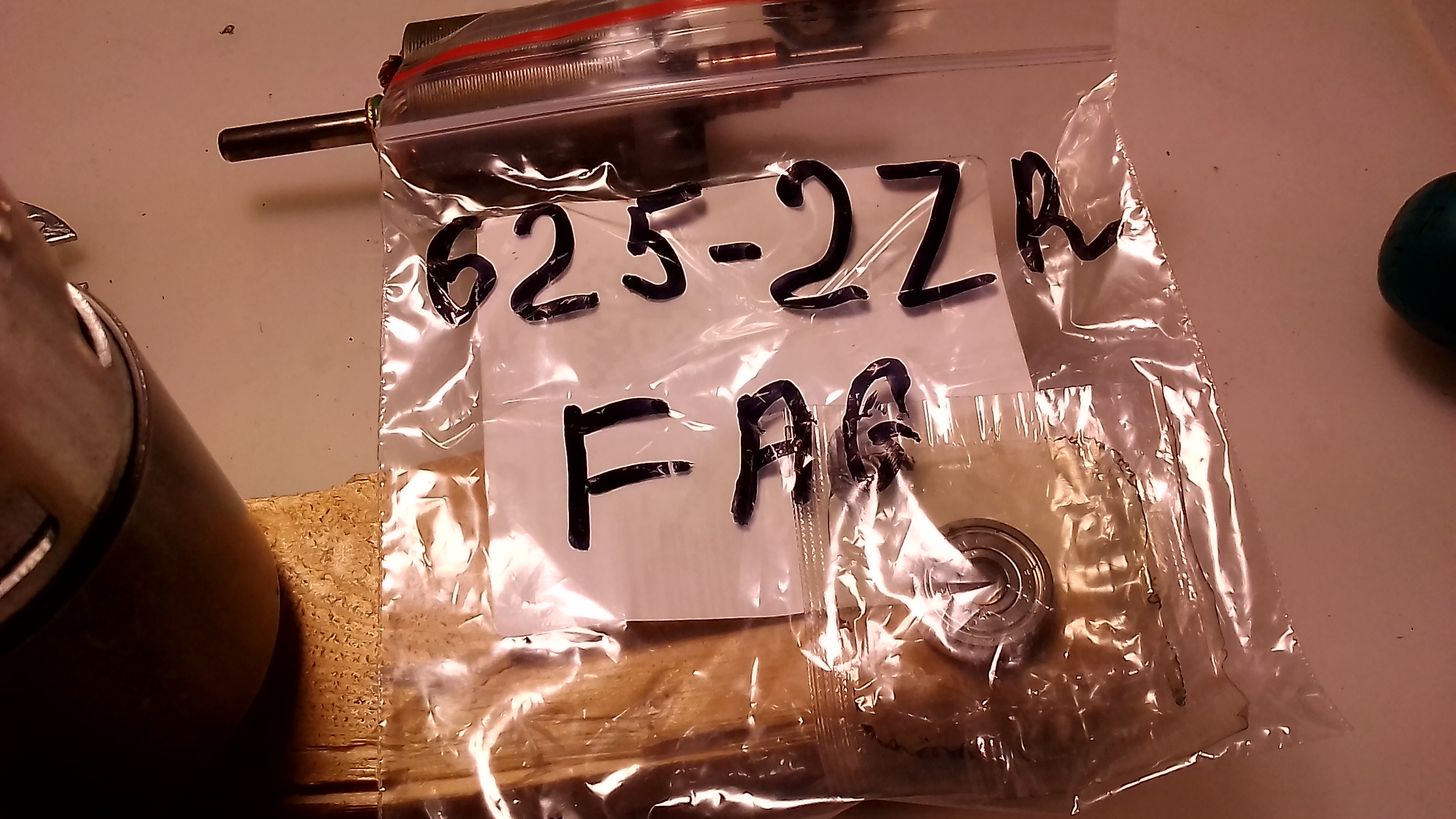

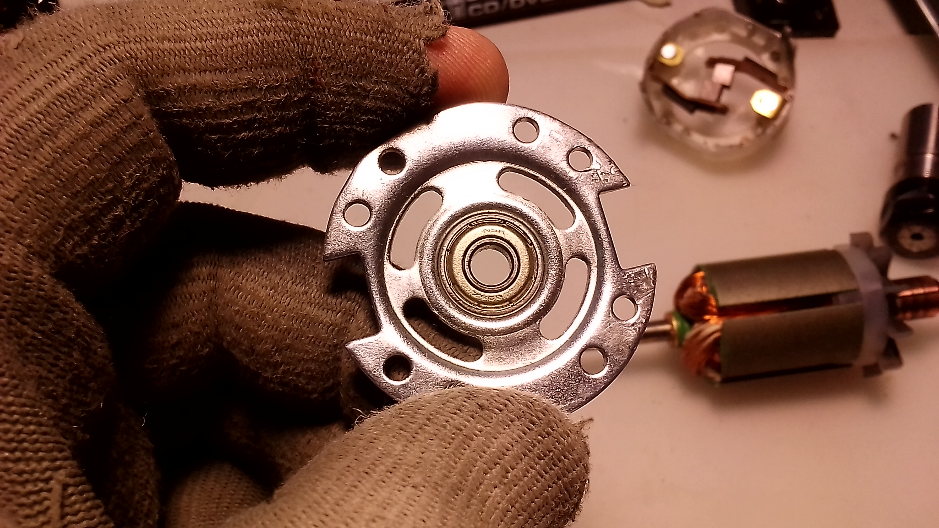

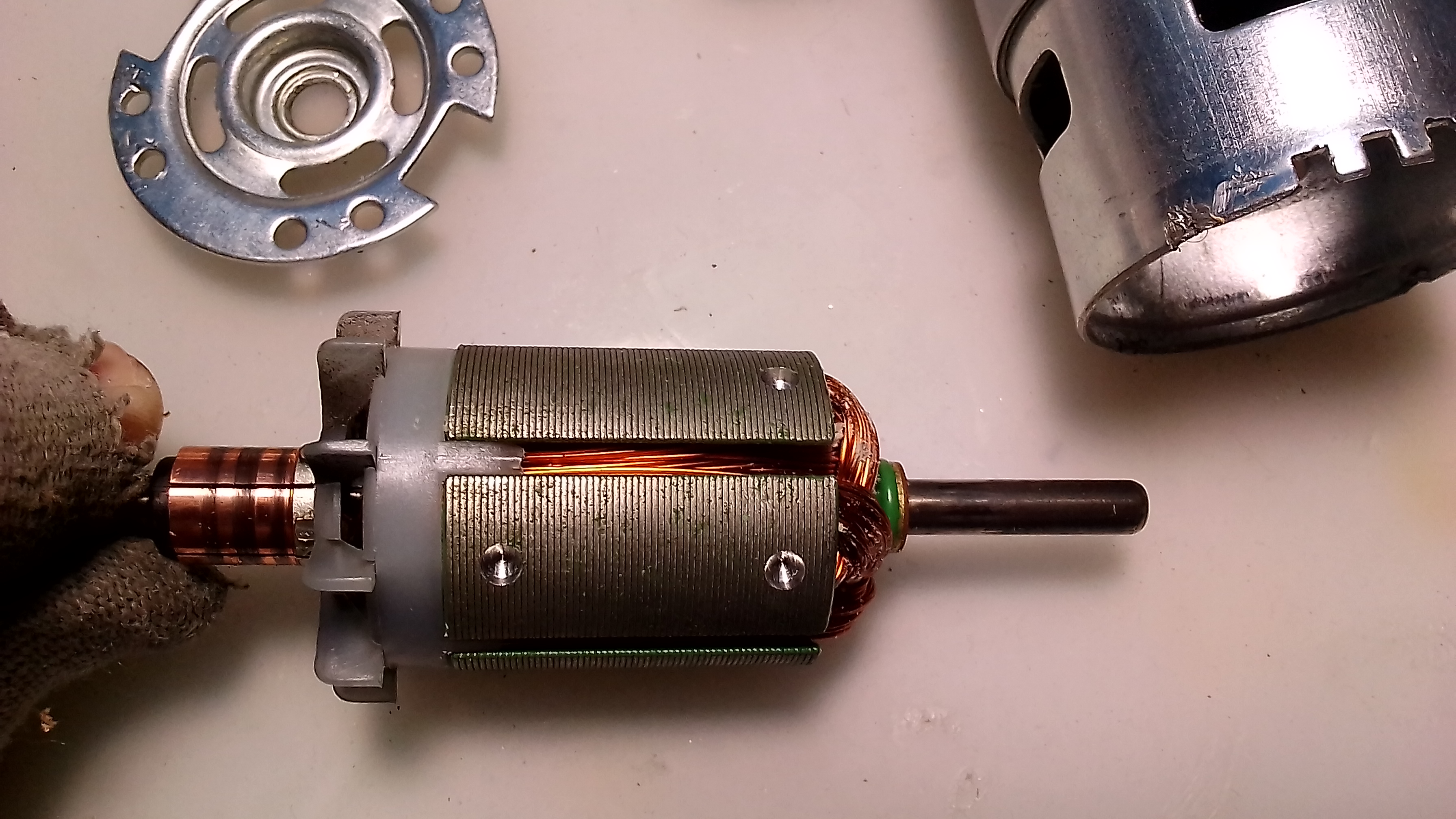

Пока бурно обсуждается технология "цап-царап", произведена замена подшипников. Докладаю - есть смысл этим занятся.. т.к. собственная вибрация значительно меньше... я бы сказал сведена почти в нуль..
https://youtu.be/ZWoIcoIKmcU

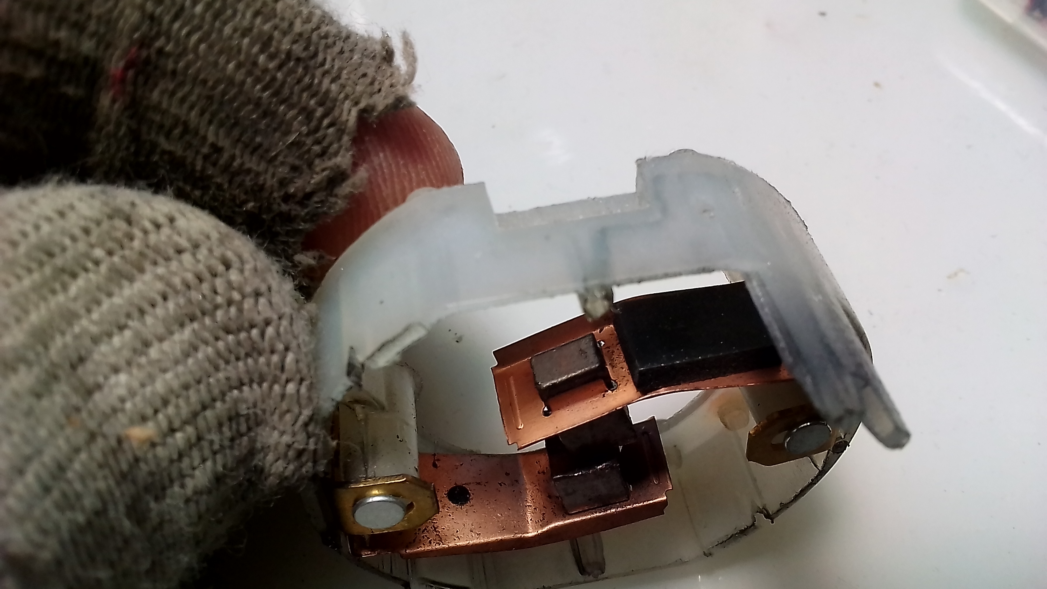

По поводу замены щёток - это технически возможно.. угольные щётки крепятся на медных полосах с рёбрами жёсткости.. как-бы пружины.. по идее можно обточить любую щётку... но может лучше поискать на Али?
IMG_20180129_075758.jpg (4035 просмотров) <a class='original' href='./download/file.php?id=130642&mode=view' target=_blank>Загрузить оригинал (2.19 МБ)</a>
IMG_20180129_075810.jpg (4035 просмотров) <a class='original' href='./download/file.php?id=130643&mode=view' target=_blank>Загрузить оригинал (1.62 МБ)</a>
Установлен NSK 965 (4035 просмотров) <a class='original' href='./download/file.php?id=130644&mode=view' target=_blank>Загрузить оригинал (2.34 МБ)</a>
Установлен NSK 965
при установке подшипника, его тянут к себе магниты.. пришлось пустить в ход пинцет.. (4035 просмотров) <a class='original' href='./download/file.php?id=130645&mode=view' target=_blank>Загрузить оригинал (1.96 МБ)</a>
Немецкий FAG... (4035 просмотров) <a class='original' href='./download/file.php?id=130646&mode=view' target=_blank>Загрузить оригинал (2.02 МБ)</a>
Немецкий FAG...
Как видите - не так всё плохо с движком... на заводе ротор балансировали...
Осталось мелочь.. заменить направляющие на 16мм и сделать новую ось Z.. :hehehe: :hehehe: Осталось проверить в работе..
IMG_20180129_075846.jpg (4035 просмотров) <a class='original' href='./download/file.php?id=130647&mode=view' target=_blank>Загрузить оригинал (2.04 МБ)</a>
IMG_20180129_075839.jpg (4035 просмотров) <a class='original' href='./download/file.php?id=130648&mode=view' target=_blank>Загрузить оригинал (1.84 МБ)</a>
Последний раз редактировалось iMaks-RS 29 янв 2018, 10:06, всего редактировалось 1 раз.

Частота ШИМ в районе 1кГц... у меня 996Гц
По поводу подшипников - добавлю... корпус движка на много прочнее, чем задняя часть, там где клемы.. и она так нехило гнётся.. если её не выровнять перед установкой подшипника.. может быть "перекос" подшипника односительно вала... что собственно и произошло после снятия видео и попытки зафиксировать эту пластину зубилом.. После такой "фиксации" начал шуметь 695й.... выровнял более-менее пластину.. но кривизна осталась.. подшипник шуметь стал меньше... В общем.. такие вот грабли... сам себе сломал )) Если кто дружит с Солидом или кадом, можете накидать модель задней заглушки? Есть поделочный текстолит 6мм, попробую из него сделать эту деталь..
По хорошему, эту торцевую часть нужно сделать заново из прочного материала.. и придумать как её фиксировать... пока только две мысли.. или металл или поделочный текстолит толщиной от 6 до 8мм

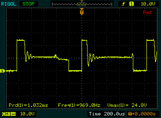

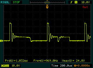

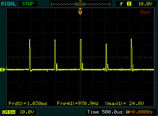

Тут пока эксперементирую с напряжением на шпинделе - увидел интересную картинку (как работает шим и что на двигателе). Выкладываю несколько скриншотов:
Это творится на минусовом проводе шпинделя при максимальной скорости (картинка получается &quot;инверсной&quot;)<br />Скорость - 900 попугаев.
Это творится на минусовом проводе шпинделя при максимальной скорости (картинка получается "инверсной")
Скорость - 400 попугаев
Скорость - 200 попугаев
