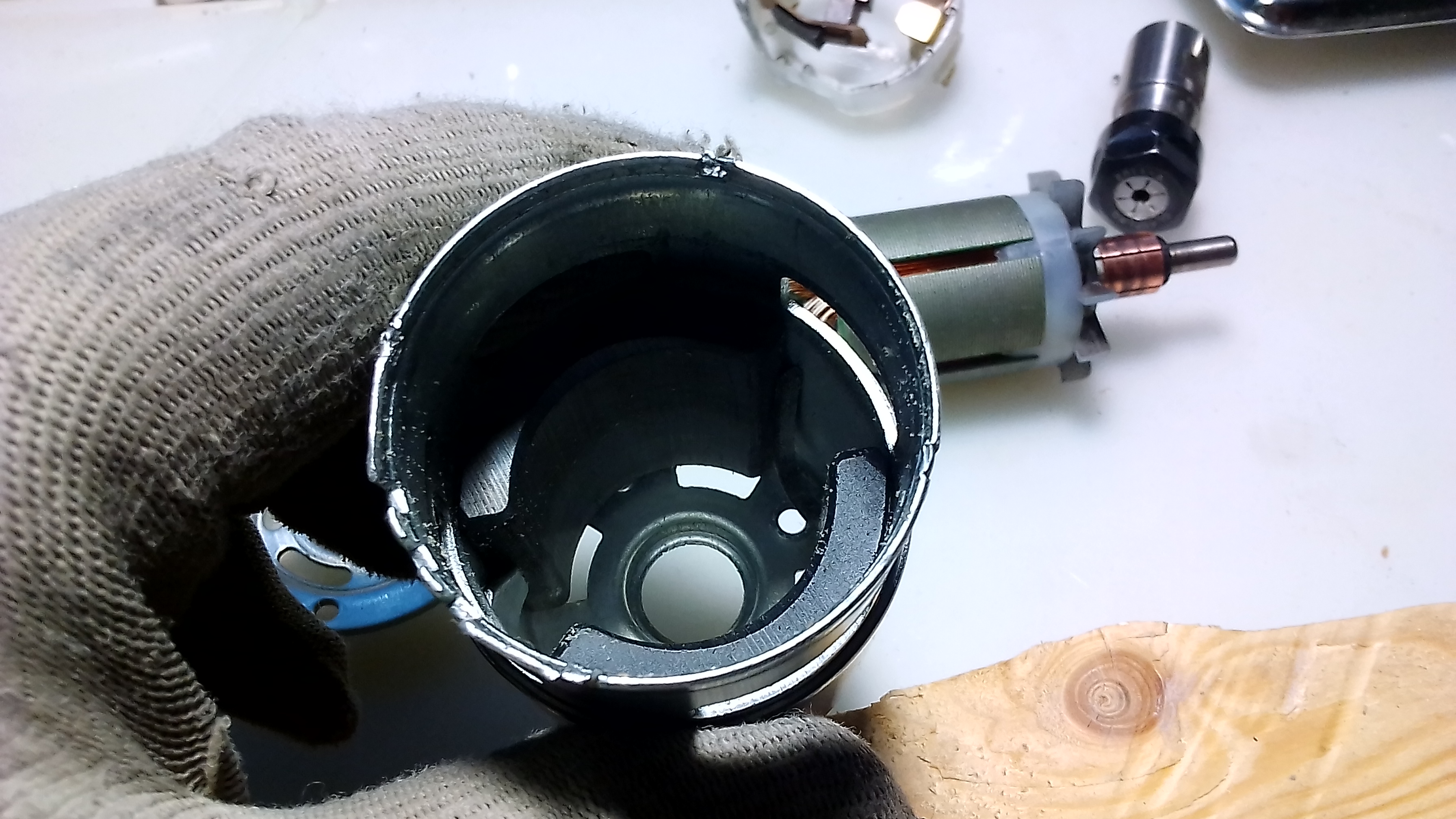

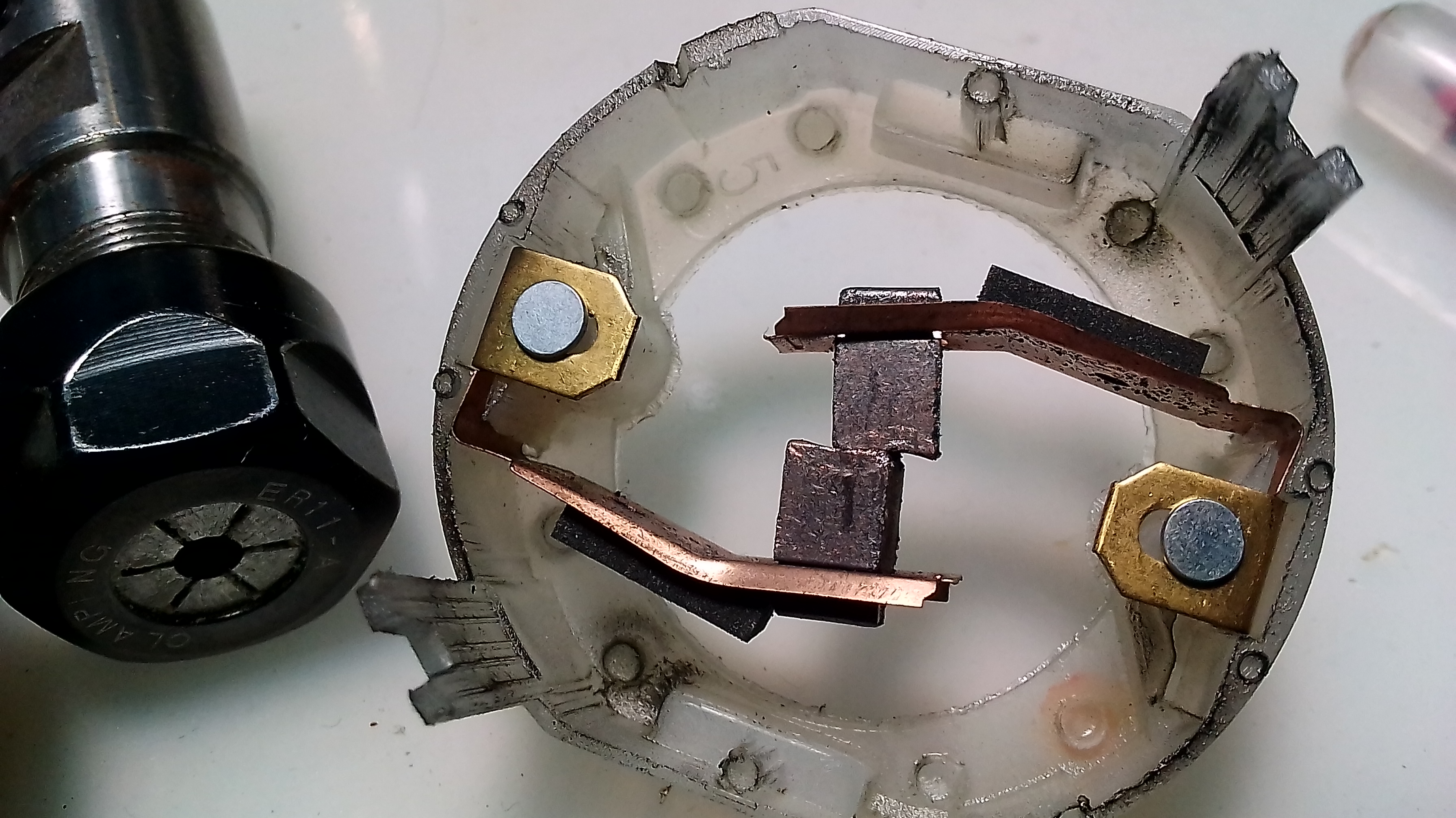

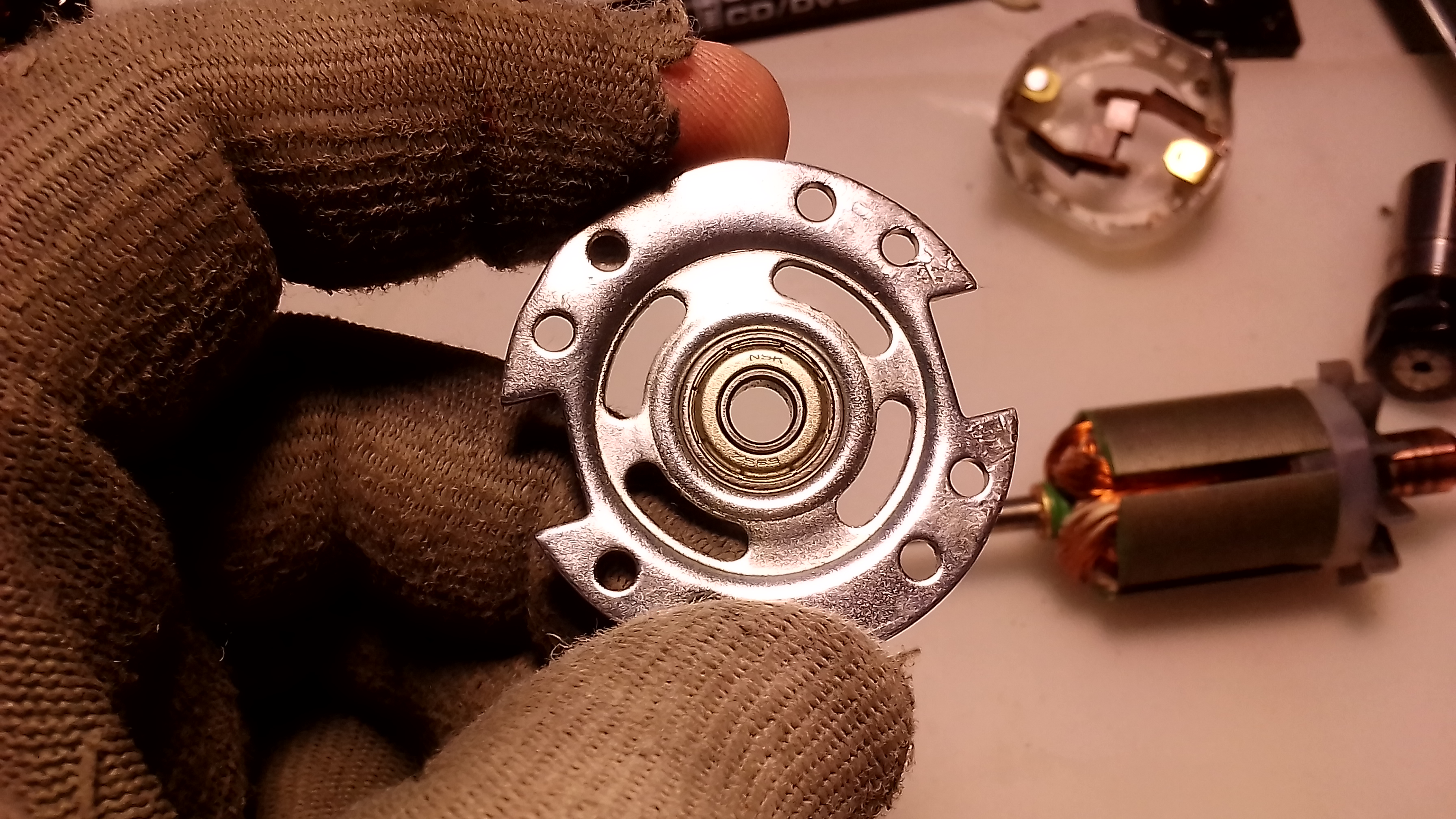

Пока бурно обсуждается технология "цап-царап", произведена замена подшипников. Докладаю - есть смысл этим занятся.. т.к. собственная вибрация значительно меньше... я бы сказал сведена почти в нуль..
https://youtu.be/ZWoIcoIKmcU
По поводу замены щёток - это технически возможно.. угольные щётки крепятся на медных полосах с рёбрами жёсткости.. как-бы пружины.. по идее можно обточить любую щётку... но может лучше поискать на Али?

Установлен NSK 965 (4036 просмотров) <a class='original' href='./download/file.php?id=130644&mode=view' target=_blank>Загрузить оригинал (2.34 МБ)</a>
Установлен NSK 965
при установке подшипника, его тянут к себе магниты.. пришлось пустить в ход пинцет.. (4036 просмотров) <a class='original' href='./download/file.php?id=130645&mode=view' target=_blank>Загрузить оригинал (1.96 МБ)</a>

Как видите - не так всё плохо с движком... на заводе ротор балансировали...

Частота ШИМ в районе 1кГц... у меня 996Гц
По поводу подшипников - добавлю... корпус движка на много прочнее, чем задняя часть, там где клемы.. и она так нехило гнётся.. если её не выровнять перед установкой подшипника.. может быть "перекос" подшипника односительно вала... что собственно и произошло после снятия видео и попытки зафиксировать эту пластину зубилом.. После такой "фиксации" начал шуметь 695й.... выровнял более-менее пластину.. но кривизна осталась.. подшипник шуметь стал меньше... В общем.. такие вот грабли... сам себе сломал )) Если кто дружит с Солидом или кадом, можете накидать модель задней заглушки? Есть поделочный текстолит 6мм, попробую из него сделать эту деталь..
По хорошему, эту торцевую часть нужно сделать заново из прочного материала.. и придумать как её фиксировать... пока только две мысли.. или металл или поделочный текстолит толщиной от 6 до 8мм
