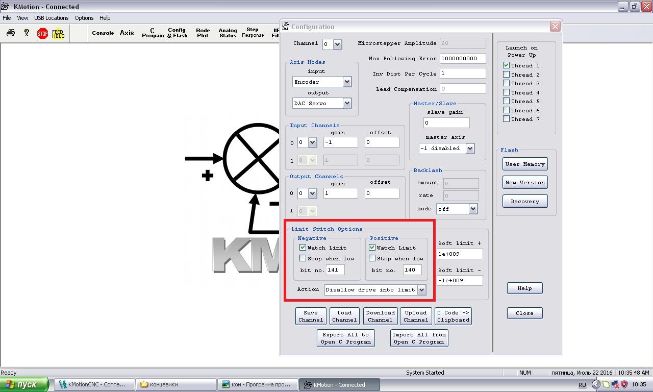

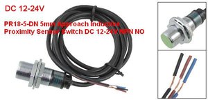

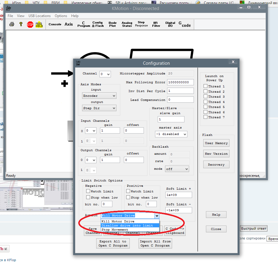

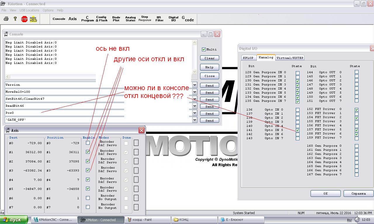

Есть другой вопрос возможно обсуждавшийся ранее .Есть концевые датчики NPN NO (нормально разомкнутый ) на всех осях на них уже настроено хомление https://www.youtube.com/watch?v=Ik8eQ9arPjU Как сделать чтоб при случайном наезде на концевой я cмог так же легко отключить концевой кнопкой "RESET и сьехать с него в противоположную сторону как при хомлении продолжив работу
Как описывал ukr-sasha в 3 посте сделать не получается ось жёлтая не активная может из за того что датчик выбран не тот ?.

Может в консоли возможно на время отключить вход датчика 141 чтобы съехать ? Disable (Read Bit(141)) ?

nk_cvetkov писал(а):и сьехать с него в противоположную сторону как при хомлении
А тут какая настройка стоит ?
Скриншот 2018-07-01 12.22.11.png (5609 просмотров) <a class='original' href='./download/file.php?id=142153&mode=view' target=_blank>Загрузить оригинал (132.44 КБ)</a>

Том посоветовал чтоб отключить датчик на оси -Х написать в консоле LimitSwitch0=0 но это не помогло ось после нажатия init по прежнему не активна и 141 датчик горит (( Наверное в моём случае чтоб не менять все датчики с NO на NC правильно сделать кнопку разрыва питания (+) для всех датчиков .
где галочки.jpg (5605 просмотров) <a class='original' href='./download/file.php?id=142155&mode=view' target=_blank>Загрузить оригинал (190.68 КБ)</a>

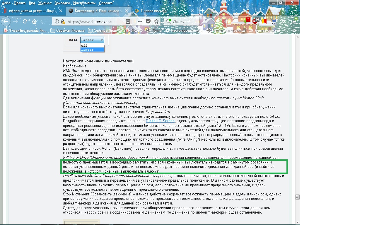

nk_cvetkov, в итоге на сколько я понял есть два вопроса:
1. Подключение пульта.
Начните с энкодера, подключите 6 выводов A+,A-,B+,B-, питание.
Включите KFLOP, запустите в KMotion вкладку Axis. Без всяких дополнительных инициализаций значение Position должно меняться вслед за вращением, в обе стороны.
Если этого не происходит - физическое подключение не правильное.
Помните, что сигналы верхних 4 энкодеров из 8 идут по короткому кабелю с защелкой от КФЛОП к КАНАЛОГУ, он должен быть подключен.
2. Отъезды с лимитом.
Не совсем верно отключать лимиты совсем. В KFLOP, есть функция, что после наезда на лимит и отжатия FH разрешается движение в противоположную сторону.
Про нее постом выше писал Taganrog.

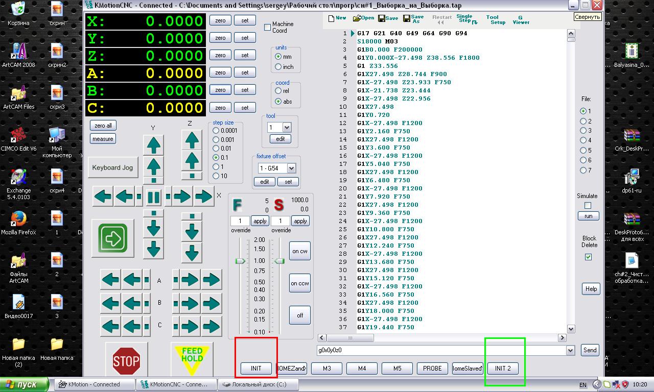

Спасибо большое вопрос с концевиками элегантно решил производитель Том предложив создать вторую кнопку init 2 На ней всё таже инициализация но уже с отключенными концевиками .Прекрасно работает главное после съезда не забыть нажать на просто init чтоб включились концевики вновь .
ОТКЛ КОНЦ ИНИТ И ИНИТ2.JPG (5550 просмотров) <a class='original' href='./download/file.php?id=142186&mode=view' target=_blank>Загрузить оригинал (203.13 КБ)</a>

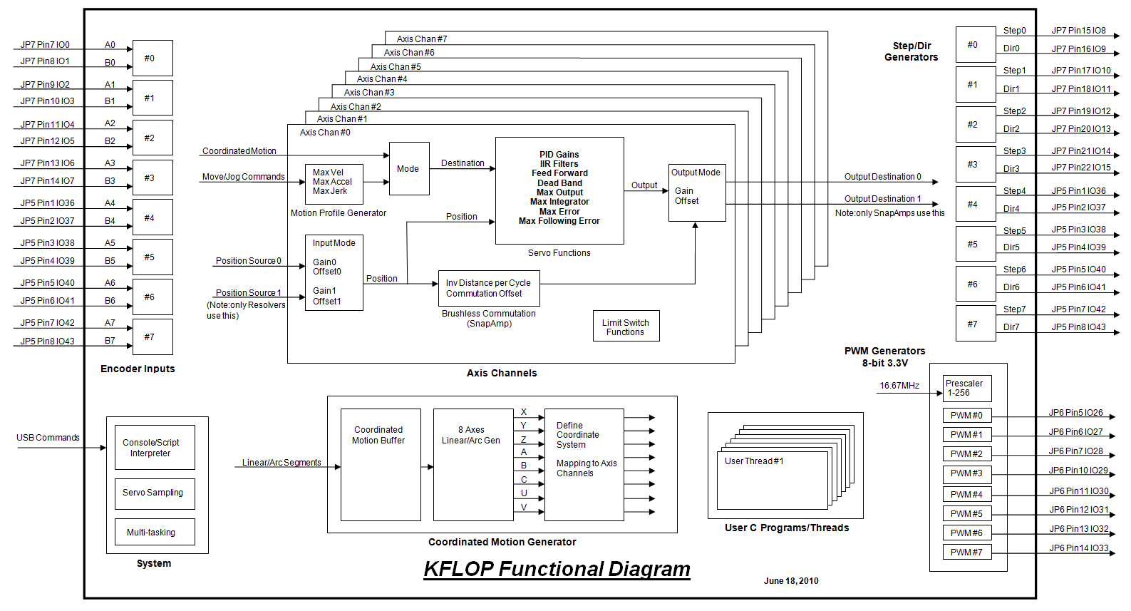

скажите, уважаемые кфлоповоды, можно ли входам - выходам каналов назначать произвольные пины и как это выглядит на примере?

donvictorio, вопрос совсем не развернут.
Что имеется в виду под "входа - выхода каналов"?
Если говорить про выходы ЦАП для серв с KAnalog, то есть 8 выходов и можно выбирать только из них.
Если только про плату KFLOP без расширений и шаговые двигатели, то на разъеме JP7 есть 4 пары выходов step/dir, а так же еще 4 пары можно сконфигурировать на JP5.
https://dynomotion.com/Help/Russian/Sch ... KFLOP.html
Очень подробно про настройку осей для шаговых двигателей расписано тут:
https://dynomotion.com/Help/Russian/Ste ... ndDir.html
Какой у Вас набор плат, какие драйверы/двигатели, что хотите получить в итоге?

есть плата кфлоп, без всяких расширений.
настраивая её я ориентировался по этой схеме: к каждому каналу по умолчанию привязаны определённые пины, но вроде как можно любую функцию (степ-дир-кв-ккв-концевик-итдитп) навесить на любой пин.

donvictorio писал(а):есть плата кфлоп, без всяких расширений.
Уже ответили с ссылками на документацию, там все подробно описано.
На приведенной схеме нет разъема JP4, на который можно переключить первые 4 генератора step-dir с разъема JP7. Т.е. 8 генераторов завязаны на конкретные пины, у 4-х из них пины можно поменять. Неиспользуемые пины генераторов или энкодеров можно использовать по своему усмотрению.
Энкодерные пины тоже привязаны жестко, только любой энкодерный канал можно привязать к любому каналу выходному, не обязательно сответствие номера на схеме.

Все верно, выходы осей только из предлагаемых на разъемах JP5, JP7, но в любом порядке и очередности.
Концевики, датчики на любой доступный пин.
Так как плат расширения у Вас нет, то:
- на том же JP7 есть 16 входов-выходов, любой назначается на любую функцию, если не используется как выход оси;
- на JP6 есть 10 входов-выходов (только 3.3В, 5В подавать нельзя!) ;
- на JP4 есть 10 входов-выходов (только 3.3В, 5В подавать нельзя!);
- на JP5 есть 8 входов-выходов, если не используется как выход оси (выход 3.3В, но на вход можно подавать 5В, так же как на JP7).
В таблице указаны номера, например "IO22". Значит в программе этот бит установить и сбросить:
SetBit(22);
ClearBit(22);
Если настроен на вход, то считать состояние:
if (ReadBit(22) == 1)
// Сделать что-то
В настройках осей, допустим для использования в качестве концевика указываете 22 и нижнее или верхнее нормальное состояние.
Все это есть тут:

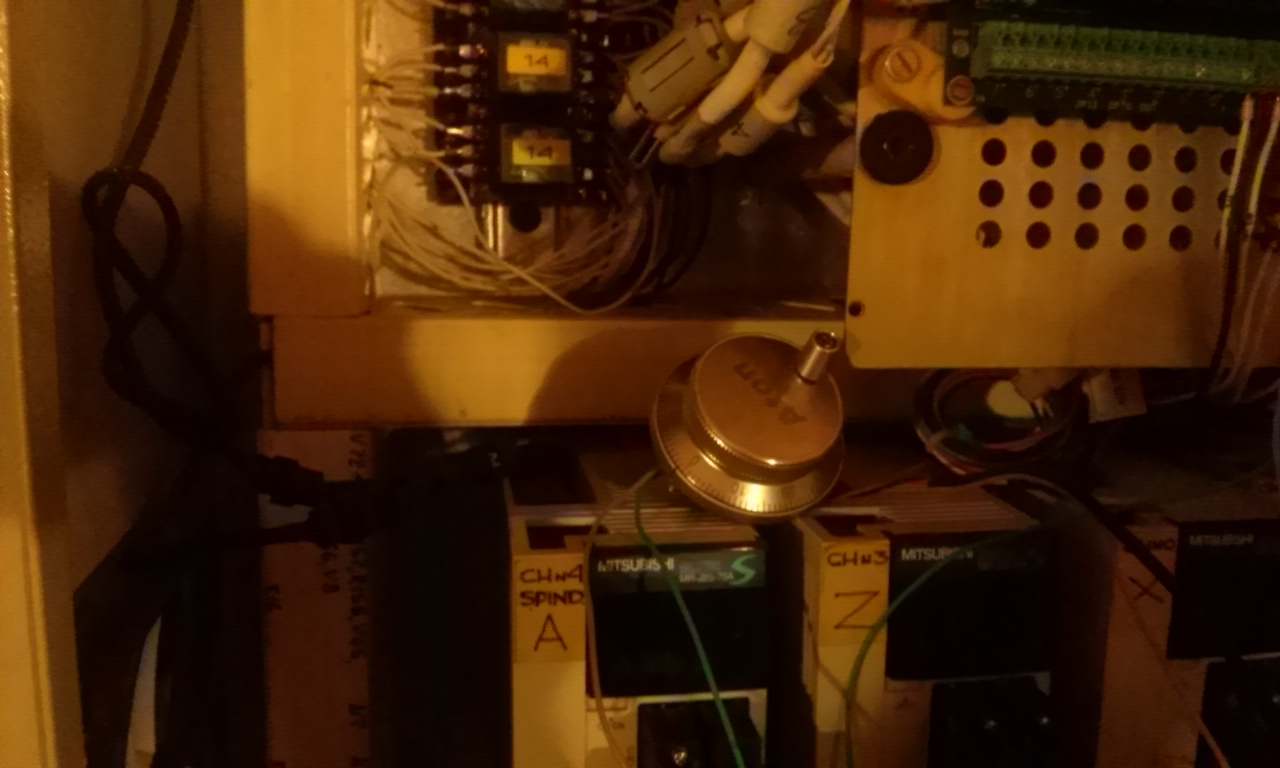

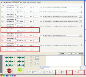

Дорогие Кflopoвцы )) помогите с настройкой MPG
CAM03446.jpg (5110 просмотров) <a class='original' href='./download/file.php?id=145574&mode=view' target=_blank>Загрузить оригинал (195.33 КБ)</a>

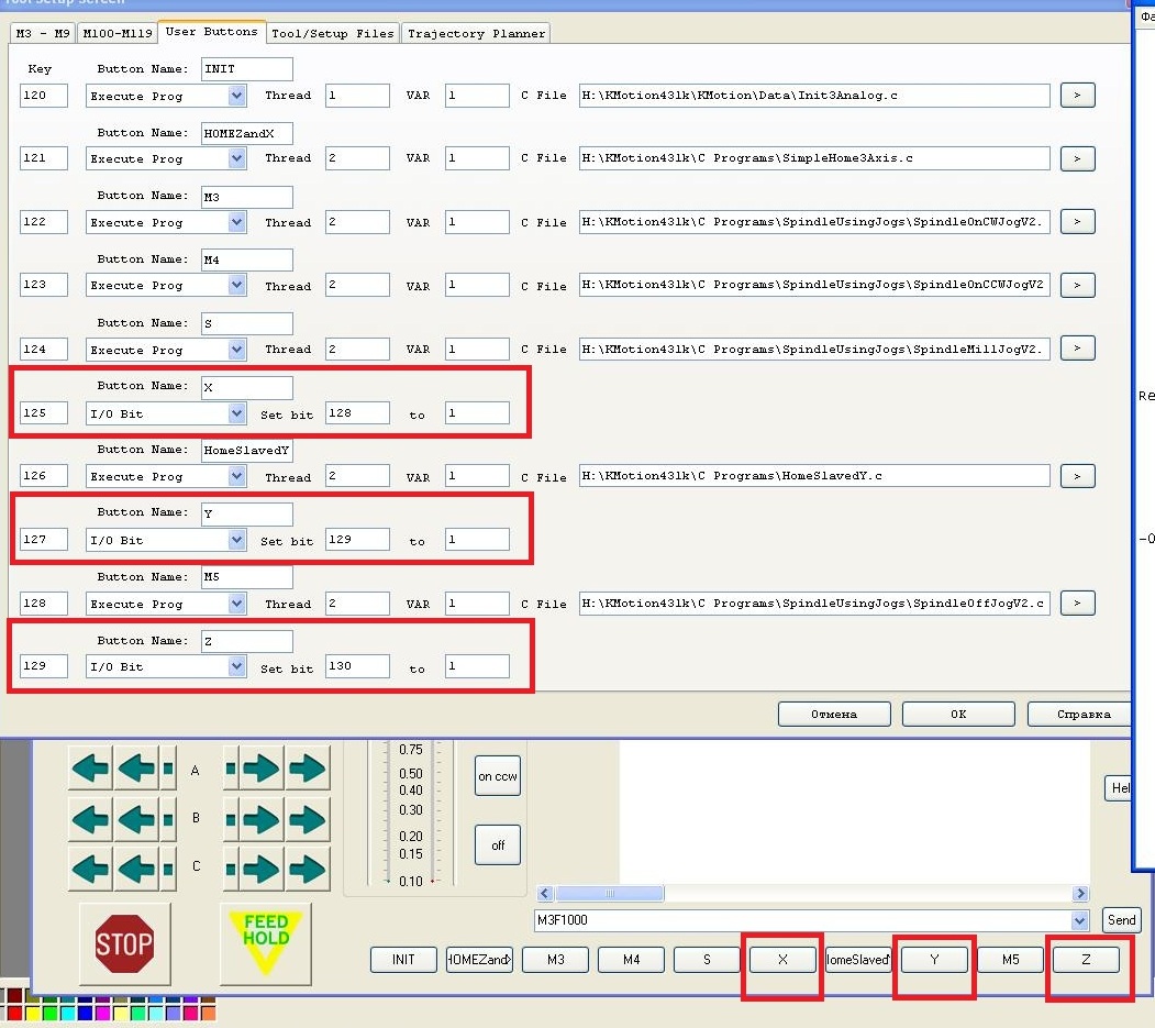

/Есть штурвал без пульта подсоединил на Каналоге к энкодерам канала 6 . (импульсы в Axis забегали) создал три кнопки X\Y\Z на панели Кмоtion CNC привязал их к свободным битам 128\129\130 пытаюсь компилировать init файл с встроенной программой для MPG но компиляция не проходит Прошу Вашей помощи .
кнопки осей.jpg (5085 просмотров) <a class='original' href='./download/file.php?id=145594&mode=view' target=_blank>Загрузить оригинал (268.13 КБ)</a>

nk_cvetkov писал(а):с встроенной программой для MPG но компиляция не проходит
А что пишет то ?
Пины ты назначил а где реализация действий при их появлении ? Должна быть простенькая програмулька на С.
Что то типо :
if (ReadBit(130) == 1)
// Сделать что-то
Все это крутиться в цикле в любом свободном потоке. А каких действий вы ожидаете от нажатия на кнопку допустим "X" на экране ?

Хотелось бы при нажатии кнопки- Х или другой оси считывать изменения позиции энкодера для выбраной оси и передавать командой MoveAtVel. Вот эта коротенькая программа и нужна для MPG

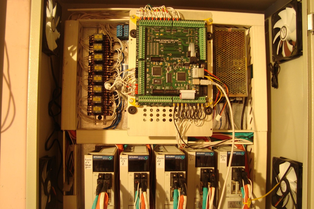

Делал партию деталей однотипных на станке. Закрепил - нажал старт, подождал, следующую.
И штук через 30 в конце программы когда станок отъезжал в конечную позицию почувствовал неладное. Оси как бы поплыли. Выключил все, включил - кмоушн сказала что не находит кфлоп.
Залез в шкаф - нет индикации на платах кфлоп/кмоушн.
Проверил входящее питание - есть 5В.
Вопросы:
1. как вообще что-то может сгореть если не трогать? там же только 5В приходит от импульсника. если даже был скачок напряжения то после БП все равно плюс-минус 5В, плюс перед станком УПС-ка на 3000Ва стоит.
2. если питание от кфлопа идет на каналог то есть шанс что кфлоп сгорел, а каналог цел?
3. идеи спасения ситуации? Я еще так собрал все компактно что например, вынуть кфлоп это катастрофа...
