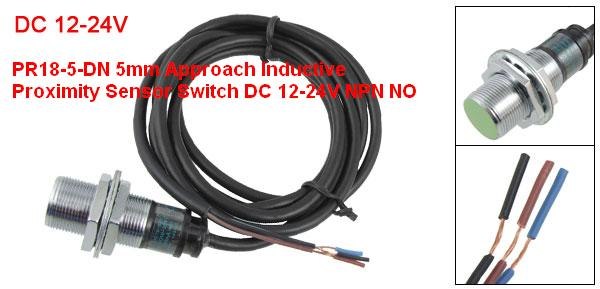

Есть другой вопрос возможно обсуждавшийся ранее .Есть концевые датчики NPN NO (нормально разомкнутый ) на всех осях на них уже настроено хомление https://www.youtube.com/watch?v=Ik8eQ9arPjU Как сделать чтоб при случайном наезде на концевой я cмог так же легко отключить концевой кнопкой "RESET и сьехать с него в противоположную сторону как при хомлении продолжив работу
Как описывал ukr-sasha в 3 посте сделать не получается ось жёлтая не активная может из за того что датчик выбран не тот ?.

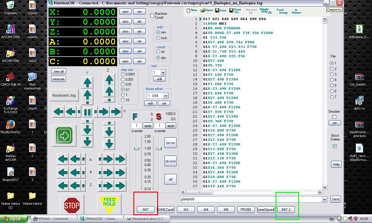

nk_cvetkov
Сообщения: 15
Зарегистрирован: 17 мар 2012, 08:17
Re: Ввод в эксплуатацию ЧПУ системы на основе контроллера Kf
Сообщение nk_cvetkov »
Спасибо большое вопрос с концевиками элегантно решил производитель Том предложив создать вторую кнопку init 2 На ней всё таже инициализация но уже с отключенными концевиками .Прекрасно работает главное после съезда не забыть нажать на просто init чтоб включились концевики вновь .
