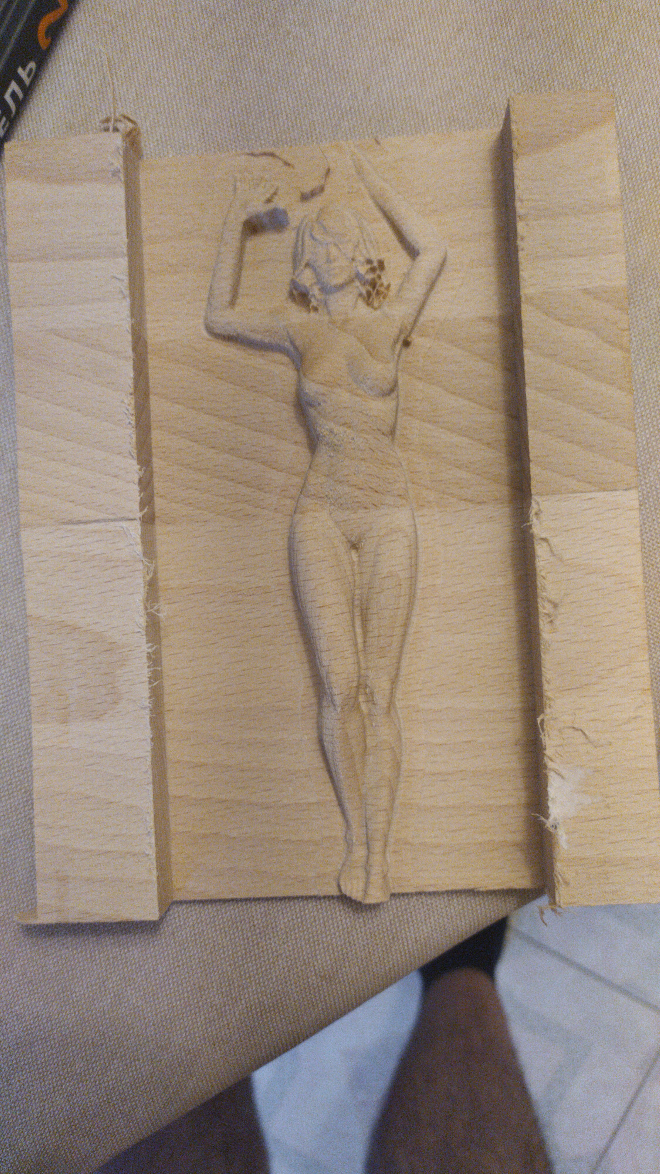

Есть фреза сферическая коническая радиус 1 длина рабочей части 30мм хвостовик 6мм.
Не пойму, какие обороты для нее ставить на чистовую выборку.
С одной стороны кончик у нее 2мм, с другой стороны в районе хвостовика диаметр рабочей части около 6мм, по середине (а средней частью как я заметил она работает много) 4мм.
Для 2 4 и 6 мм фрез разные обороты шпинделя нужны.
Подскажите, в итоге то какие обороты будут хороши для этой фрезы?

обрабатываете то какой материал?

В основном букsima8520 писал(а):обрабатываете то какой материал?

Заглубление идет в любом случае небольшое, так что нагрузка на большой диаметр будет невысокая. Так что считать по минимальному диаметру - 2мм. Это по моему мнению.

И в том месте где будет работать 6мм дерево будет гореть ?nevkon писал(а):Заглубление идет в любом случае небольшое, так что нагрузка на большой диаметр будет невысокая. Так что считать по минимальному диаметру - 2мм. Это по моему мнению.
Тут только опытным путём подбирать... мало - большой съем на зуб там где 2мм, много - малый съем на зуб там где 6мм.
И то и другое... нехорошо.

если это панно или 3д какое-то - считать ближе к минимальному. тк работает по большей части один кончик, он формирует поверхность, и от него одного зависит её качество. верхняя часть только изредко мясо выбирает. То что верх немного гореть будет - грубо говоря пофиг, тк фреза умрёт тогда, когда умрёт конец, а он это сделает в любом случае быстрее. Если поставить слишком маленькие обороты - будет ворс(конец мнёт а не режет) и упаритесь шлифовать. это единственный критерий.

Я абсолютно наугад выставил 14400 оборотов.SVP писал(а):Тут только опытным путём подбирать
Дерево не горит вверху, и съем, .вроде бы, внизу то же идет нормально. Но так как это было наугад, хотел подстраховаться и на форуме разузнать.
Понятно, спасибо.hmnijp писал(а):если это панно или 3д какое-то - считать ближе к минимальному. тк работает по большей части один кончик, он формирует поверхность, и от него одного зависит её качество. верхняя часть только изредко мясо выбирает. То что верх немного гореть будет - грубо говоря пофиг, тк фреза умрёт тогда, когда умрёт конец, а он это сделает в любом случае быстрее. Если поставить слишком маленькие обороты - будет ворс(конец мнёт а не режет) и упаритесь шлифовать. это единственный критерий.
По дереву вот мелочь всякую 200х200 сейчас делаю типа такого. Заметил, что Вы из Ульяновска.
