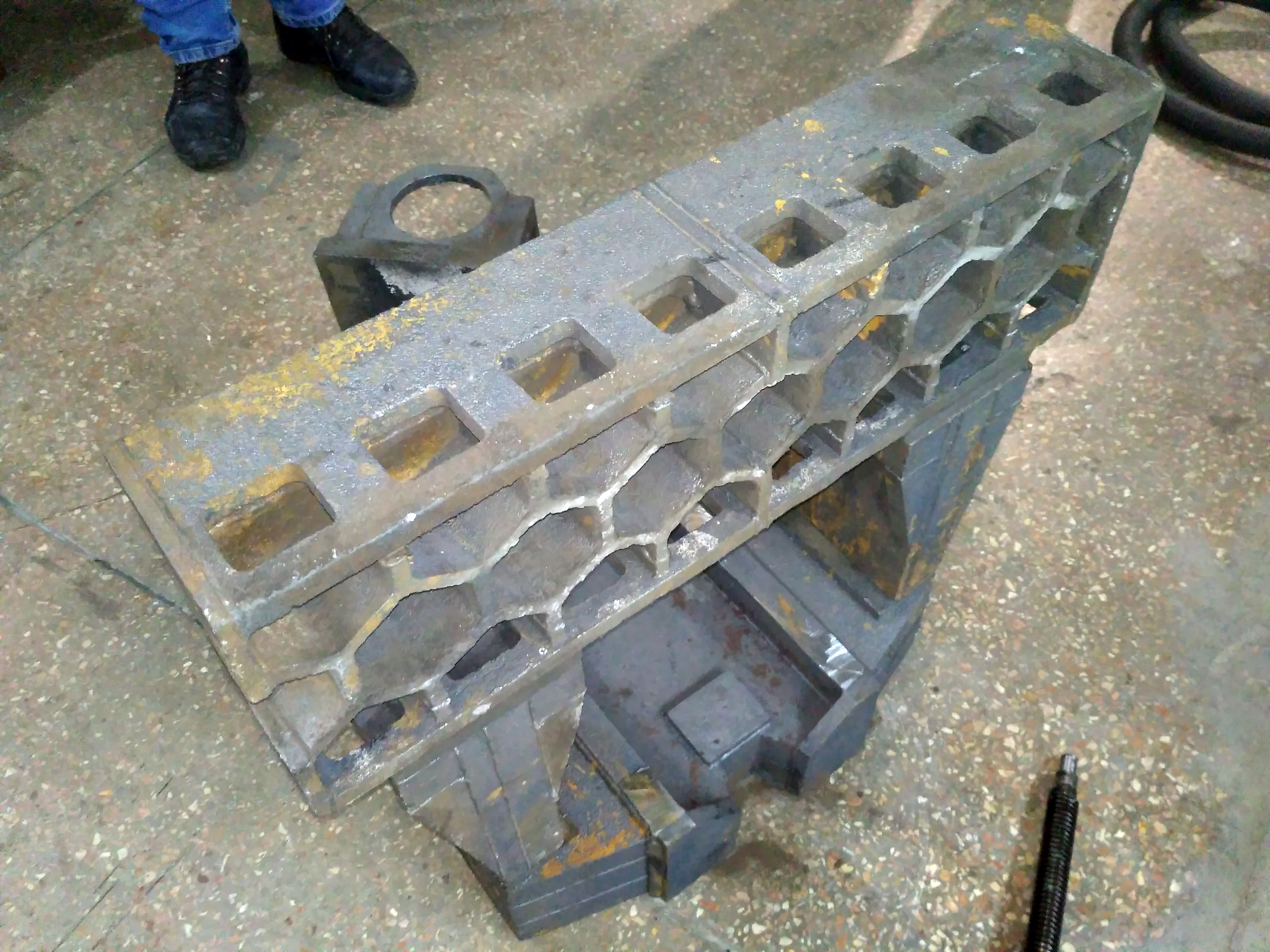

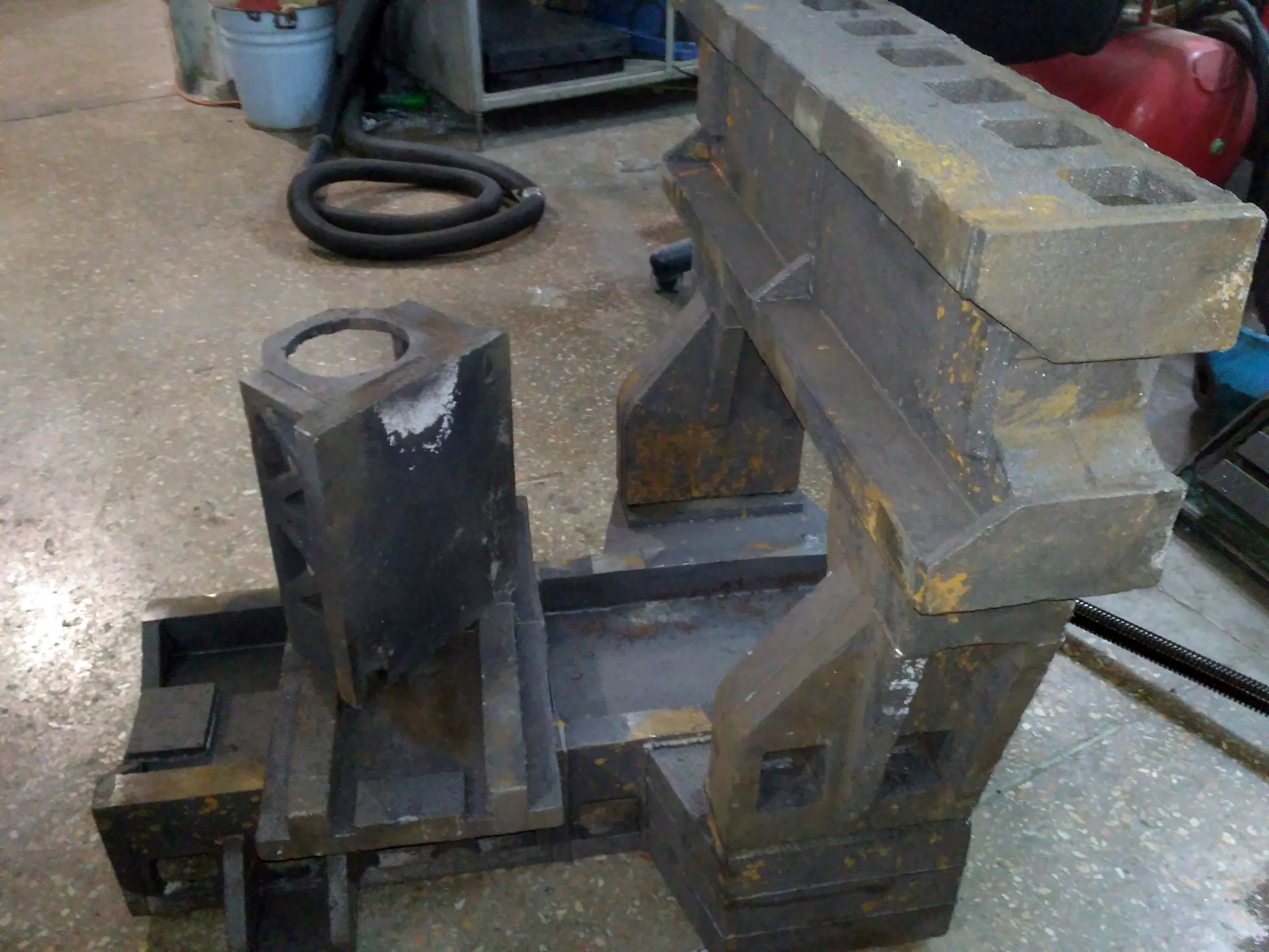

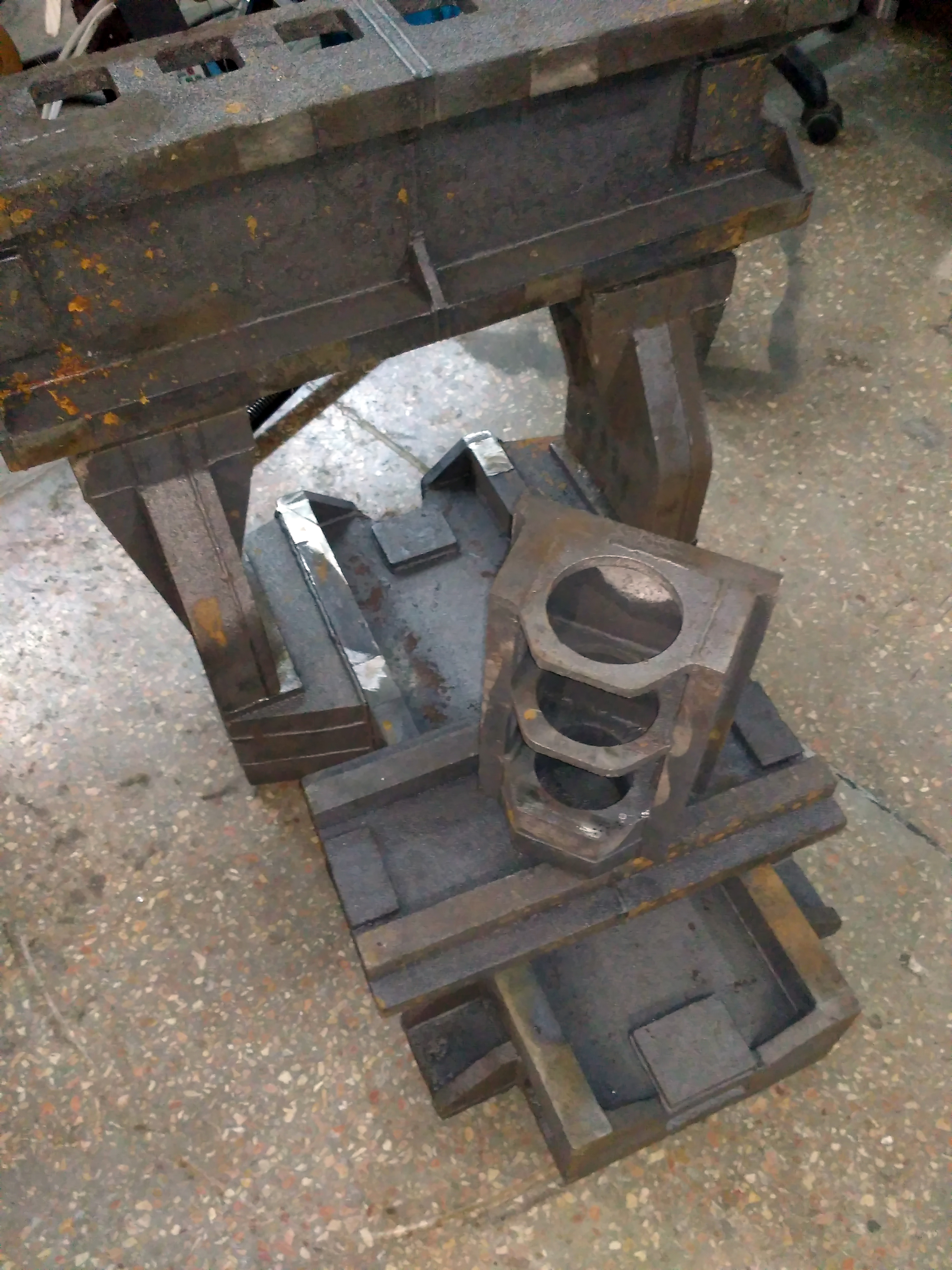

Приехал первый комплект из литейки. Результат лучше ожидаемого.
IMG_2018-03-04_144137 (1).jpg (4486 просмотров) <a class='original' href='./download/file.php?id=133732&mode=view' target=_blank>Загрузить оригинал (4.55 МБ)</a>
IMG_2018-03-04_144151 (1).jpg (4486 просмотров) <a class='original' href='./download/file.php?id=133733&mode=view' target=_blank>Загрузить оригинал (5.35 МБ)</a>
IMG_2018-03-04_144201 (1).jpg (4486 просмотров) <a class='original' href='./download/file.php?id=133734&mode=view' target=_blank>Загрузить оригинал (4.03 МБ)</a>

Оребрение у тебя, конечно, лютый оверкилл. Какая масса на этот раз вышла?

Вес тот же, что и был. Ноги толще стали, рёбра больше. Но дробеструй отлично почистил соты, не пришлось платить за вес пригара :hehehe:
