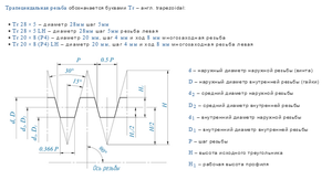

Уважаемые пользователи, помогите, пожалуйста, разобраться с вопросом:
Начинаю изучать тему построения станка с ЧПУ, изучаю передачи, остановился пока на винтовой, а именно винт и гайка с трапецеидальной резьбой. В основном, как я понимаю, используют винт с диаметром резьбы 8 мм. Но вот что мне не понятно, у трапецеидальной резьбы есть еще Pitch и Lead, которые так же приводят в миллиметрах. Вот Pitch, как я понимаю, это шаг, а что такое Lead? Количество заходов, но тогда почему в мм?
tr.PNG (1355 просмотров) <a class='original' href='./download/file.php?id=166596&mode=view' target=_blank>Загрузить оригинал (38.38 КБ)</a>
Ну и вопрос в догонку - вот есть винт и гайка с трапецеидальной резьбой. Разница в описании только в значении Lead: 8 мм и 4 мм. Можно ли накрутить эту гайку на этот винт, или нужно брать пару с одинаковыми значениями (как, например, шаг у метрической резьбы)?

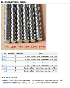

Я только учусь
Сообщения: 4
Зарегистрирован: 21 июл 2019, 06:03
Сообщение Я только учусь »
Kachik, ссылку, которую Вы дали, я нашел еще в поисковой системе. Прочитав, что там написано, у меня и остались вопросы, поэтому я решил задать их на форуме. Там же нет расшифровки терминов Pitch и Lead. Но если pitch screw я могу еще сам перевести как шаг винта, и понять по аналогии с метрическим, что это значит, то lead, как я понимаю это ход, я понять не могу. Потому что даже по Вашей ссылке идет переход от lead на количество заходов трапецеидального винта.
wiki.PNG (1299 просмотров) <a class='original' href='./download/file.php?id=166605&mode=view' target=_blank>Загрузить оригинал (278.76 КБ)</a>
Фотография, как я понимаю демонстрирует шаг, поэтому я и задал уточняющий вопрос: можно ли при одинаковом диаметре (8 мм) и шаге (2 мм), накрутить на трапецеидальный винт (с ходом 8 мм) гайку (с ходом 4 мм)? Если правильно понимаю, винт у меня будет обозначен как: Тr 8 × 8 (P2), а гайка Тr 8 × 4 (P2).
Duhas
Сообщения: 1961
Репутация: 285
Откуда: Красноярск
Сообщение Duhas »
P2 в этом случае не шаг, а скорее профиль. профиль такой же как у однозаходной резьбы с шагом 2.
Я только учусь
Сообщения: 4
Duhas, я перечитал информацию с разных сайтов, в основном пишут следующее:
wiki2.PNG (1280 просмотров) <a class='original' href='./download/file.php?id=166606&mode=view' target=_blank>Загрузить оригинал (50.63 КБ)</a>
Так же, там дают ссылку на ГОСТ 9484 – 81, который в свою очередь редакция ГОСТ 9484-73, который у меня не доступен.
Так что, вопросы для меня актуальные.
