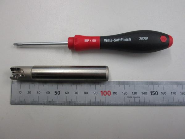

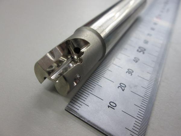

sr480 писал(а):А как корпусные фрезы в патрон крепятся?
Дык - в оправку. Обычно, если шпиндель с ИСО-конусом - к нему ещё пару ящиков "оправок"(вставок) всяких докупают - под торцевые фрезы, концевые, цанговые патроны всякие.
Обычно, у производителя таких фрез есть и оправки с разными конусами под них.

sr480,
да как обычно крепятся, там хвостовик, просто большого диаметра, вот на этой 16мм и под 2 пластинки:
600x450-2013121100012.jpg (3718 просмотров) <a class='original' href='./download/file.php?id=28982&mode=view' target=_blank>Загрузить оригинал (24.34 КБ)</a>
600x450-2013121100010.jpg (3718 просмотров) <a class='original' href='./download/file.php?id=28981&mode=view' target=_blank>Загрузить оригинал (19.65 КБ)</a>

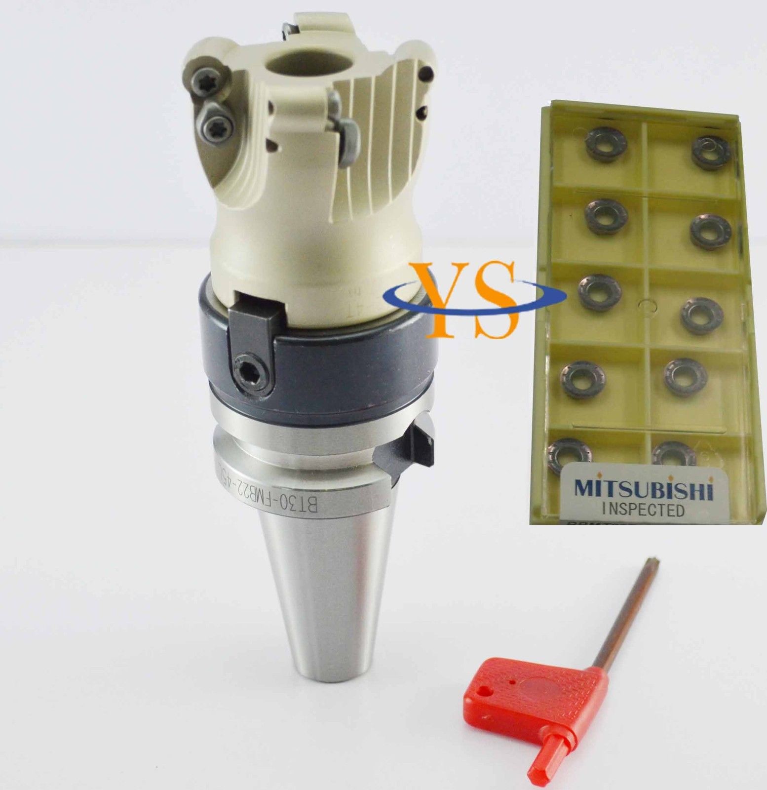

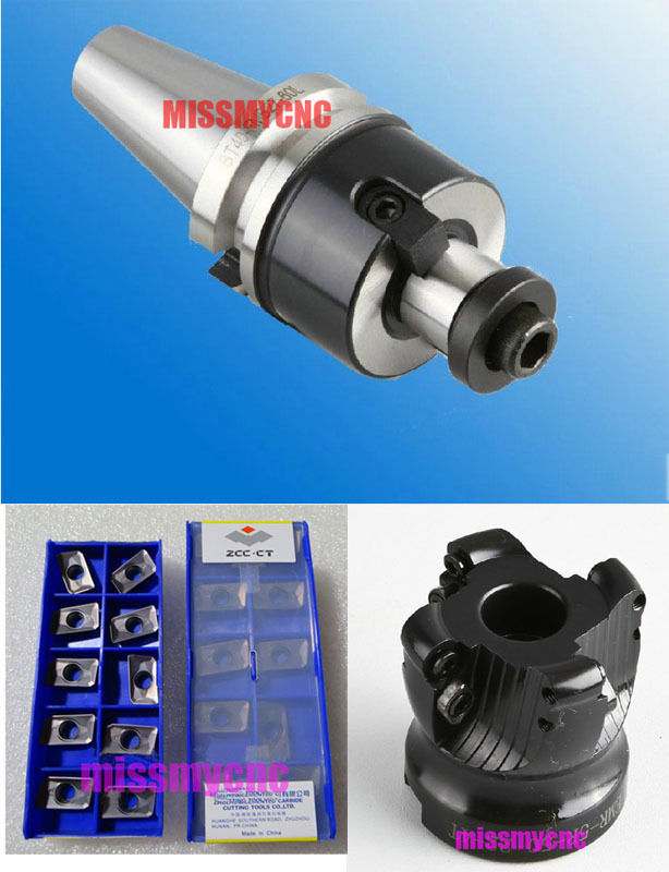

sr480 писал(а):А как корпусные фрезы в патрон крепятся? Вот такие например:
Такие фасовые фрезы вставляются в специальную оправку и болтом снизу закручиваются.
01.JPG (3713 просмотров) <a class='original' href='./download/file.php?id=28983&mode=view' target=_blank>Загрузить оригинал (141.84 КБ)</a>
02.JPG (3713 просмотров) <a class='original' href='./download/file.php?id=28984&mode=view' target=_blank>Загрузить оригинал (76.37 КБ)</a>
Под ISO 30 видел, под 20 нет. http://www.ebay.com/sch/i.html?_odkw=fa ... 0&_sacat=0
sr480 писал(а):Нужно точить хвостовик?
Если под 30й конус проще купить, точить нужно точно чтоб не било
Здесь еще кроется маленькая засада. Чем больше диаметр фрезы тем меньше нужны обороты и мощность на шпинделе. Потянет ли твой шпиндлек такое :wik:
Вот такие например:
Это насадная фреза. Под нее куча стандартныйх оправок. Смотри диаметр посадки - там обычный цилиндр.

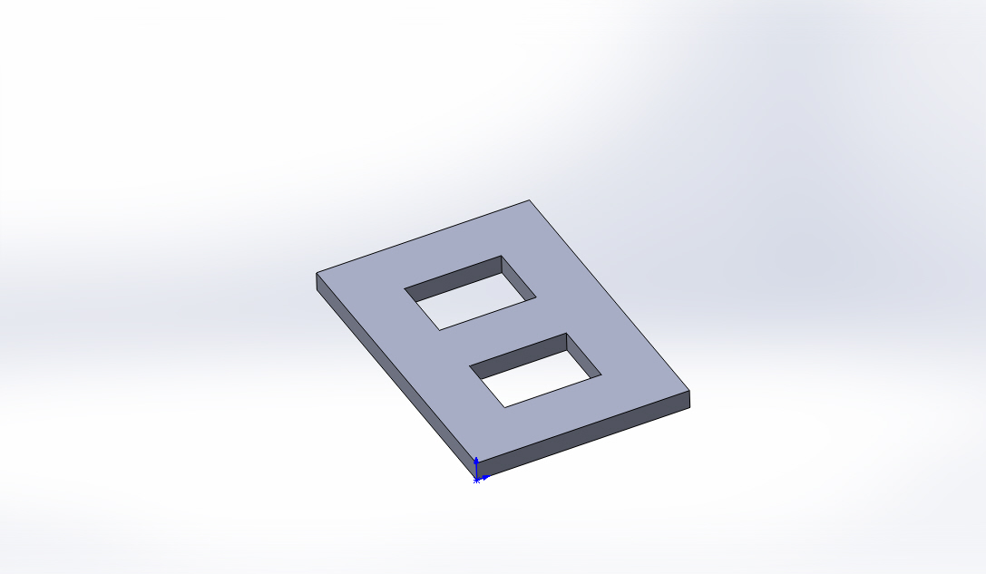

Всем привет! Задумал станок(600х400 по алюминию) и рассматриваю вариант изготовления станины из полимербетона. Вопрос - достаточно ли плиты с толщиной 50мм (дш 800х550)?

Re: ВСО из полимербетона
Сообщение aegis »
в моем понимании мало - если хочется кономить, то делать выше (скажем 100мм), но с ребрами
Сообщение slk »
aegis писал(а):в моем понимании мало - если хочется кономить, то делать выше (скажем 100мм), но с ребрами
может сломаться? А если делать с арматурой?
просто, даже при толщине 50 и форма в виде 8, вес получается около 50кг. а если делать 100мм так все 100кг получится... тяжеловато

slk писал(а):так все 100кг получится... тяжеловато
Меньше станок будет труситься и чистота обработки будет лучше.
Сообщение slk »
меня сейчас больше интересует надежность - выдержит или нет?
ukr-sasha
Сообщения: 3343
Репутация: 2181
Откуда: Киев, Украина
Сообщение ukr-sasha »
Вряд ли кто то возьмёт на себя такую ответственность.
Вам советуют из своего опыта. Если вам советы не подходят - сделайте, как вы думаете, а затем нам расскажите, выдержит или нет. :thinking:
Можно попробовать так: сварить раму из металлического уголка 50х50, внутри закрепить (приварить) сетку 20х20, кинуть через 100 мм арматурку д=8мм и тогда при таких габаритах должно быть прочной конструкцией. Но всё равно под вашу ответственность. ;)
slk писал(а):меня сейчас больше интересует надежность - выдержит или нет?
Что значит "выдержит или нет"? Для станка важна не столько прочность, сколько жесткость конструкции. Это не одно и то же.
Сообщение aegis »
slk писал(а):даже при толщине 50 и форма в виде 8, вес получается около 50кг. а если делать 100мм так все 100кг получится
я про ребра писал вроде - они не просто так делаются. покажите вообще модель вашей конструкции для визуального восприятия
Сообщение slk »
я себе как то так представлял

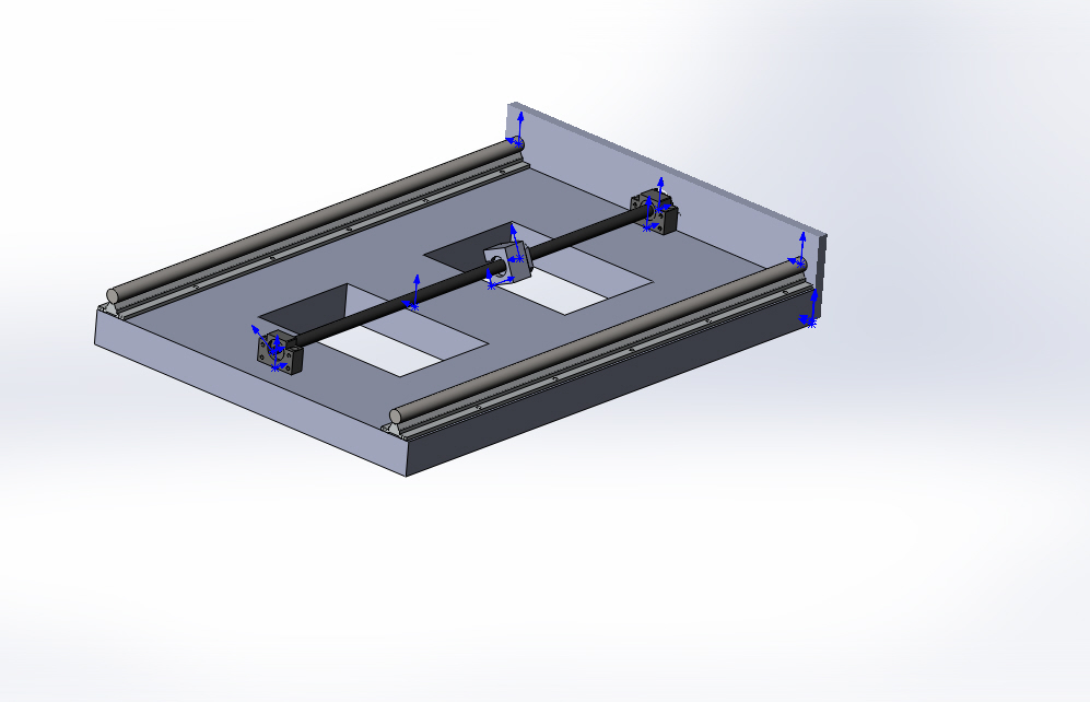

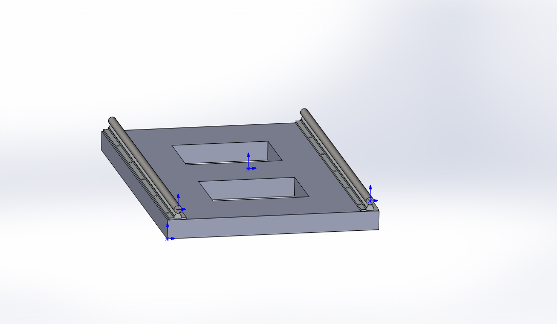

Сообщение slk »
так понятнее
чпу бетон.JPG (3529 просмотров) <a class='original' href='./download/file.php?id=29073&mode=view' target=_blank>Загрузить оригинал (84.24 КБ)</a>
