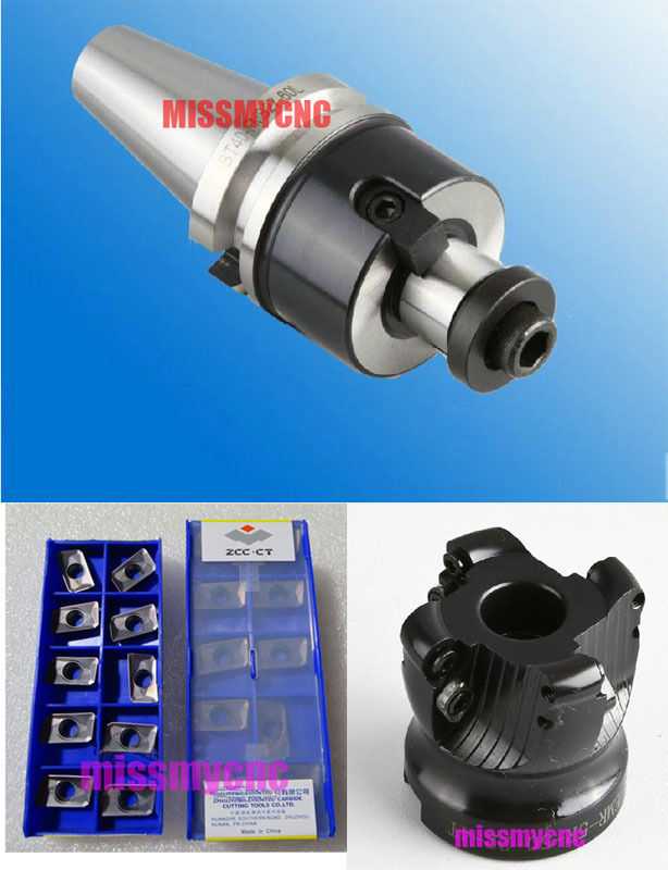

sr480 писал(а):А как корпусные фрезы в патрон крепятся?
Дык - в оправку. Обычно, если шпиндель с ИСО-конусом - к нему ещё пару ящиков "оправок"(вставок) всяких докупают - под торцевые фрезы, концевые, цанговые патроны всякие.
Обычно, у производителя таких фрез есть и оправки с разными конусами под них.

sr480,
да как обычно крепятся, там хвостовик, просто большого диаметра, вот на этой 16мм и под 2 пластинки:

sr480 писал(а):А как корпусные фрезы в патрон крепятся? Вот такие например:
Такие фасовые фрезы вставляются в специальную оправку и болтом снизу закручиваются.

Под ISO 30 видел, под 20 нет. http://www.ebay.com/sch/i.html?_odkw=fa ... 0&_sacat=0
sr480 писал(а):Нужно точить хвостовик?
Если под 30й конус проще купить, точить нужно точно чтоб не било
Здесь еще кроется маленькая засада. Чем больше диаметр фрезы тем меньше нужны обороты и мощность на шпинделе. Потянет ли твой шпиндлек такое :wik:
Вот такие например:
Это насадная фреза. Под нее куча стандартныйх оправок. Смотри диаметр посадки - там обычный цилиндр.
