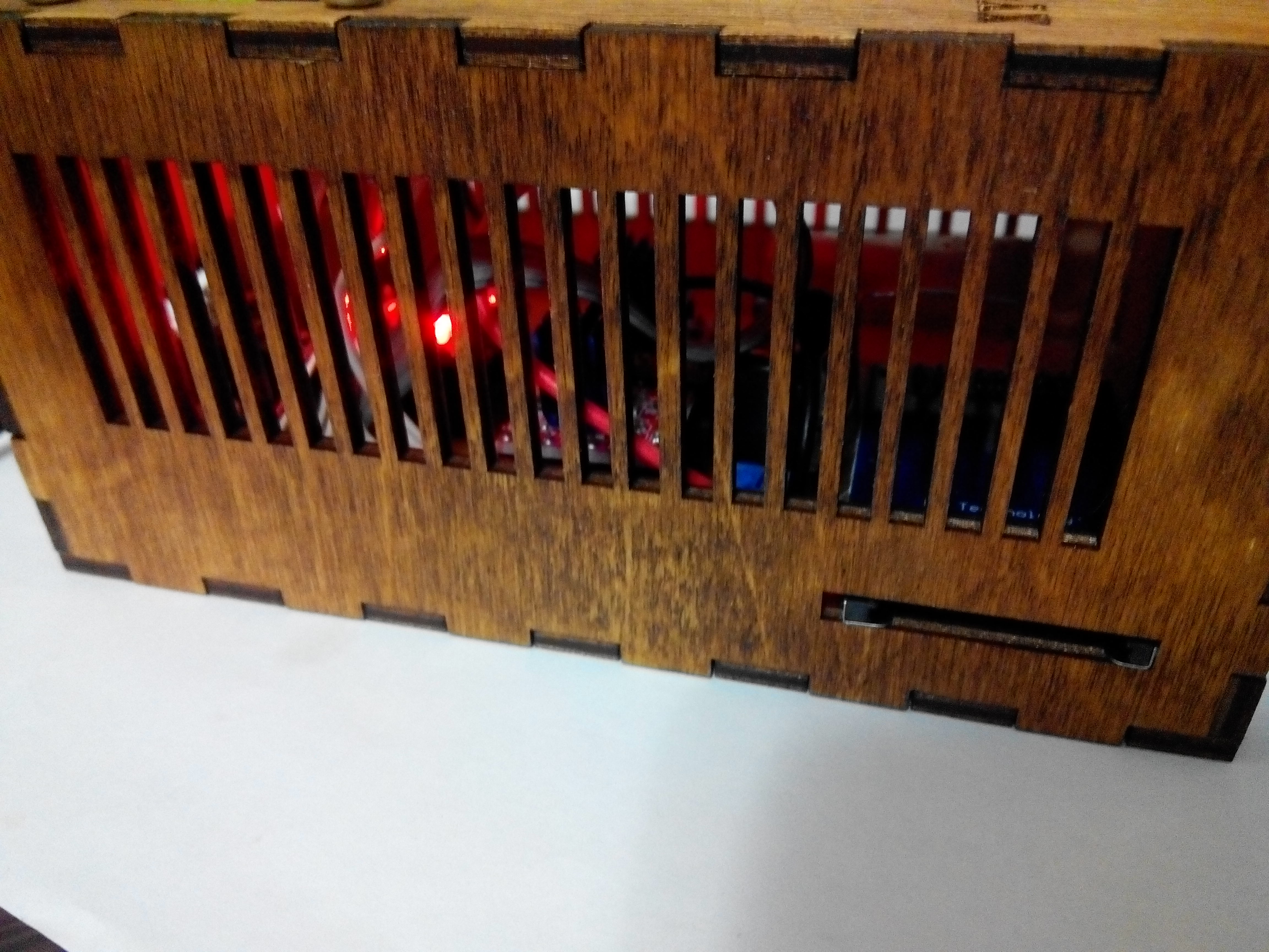

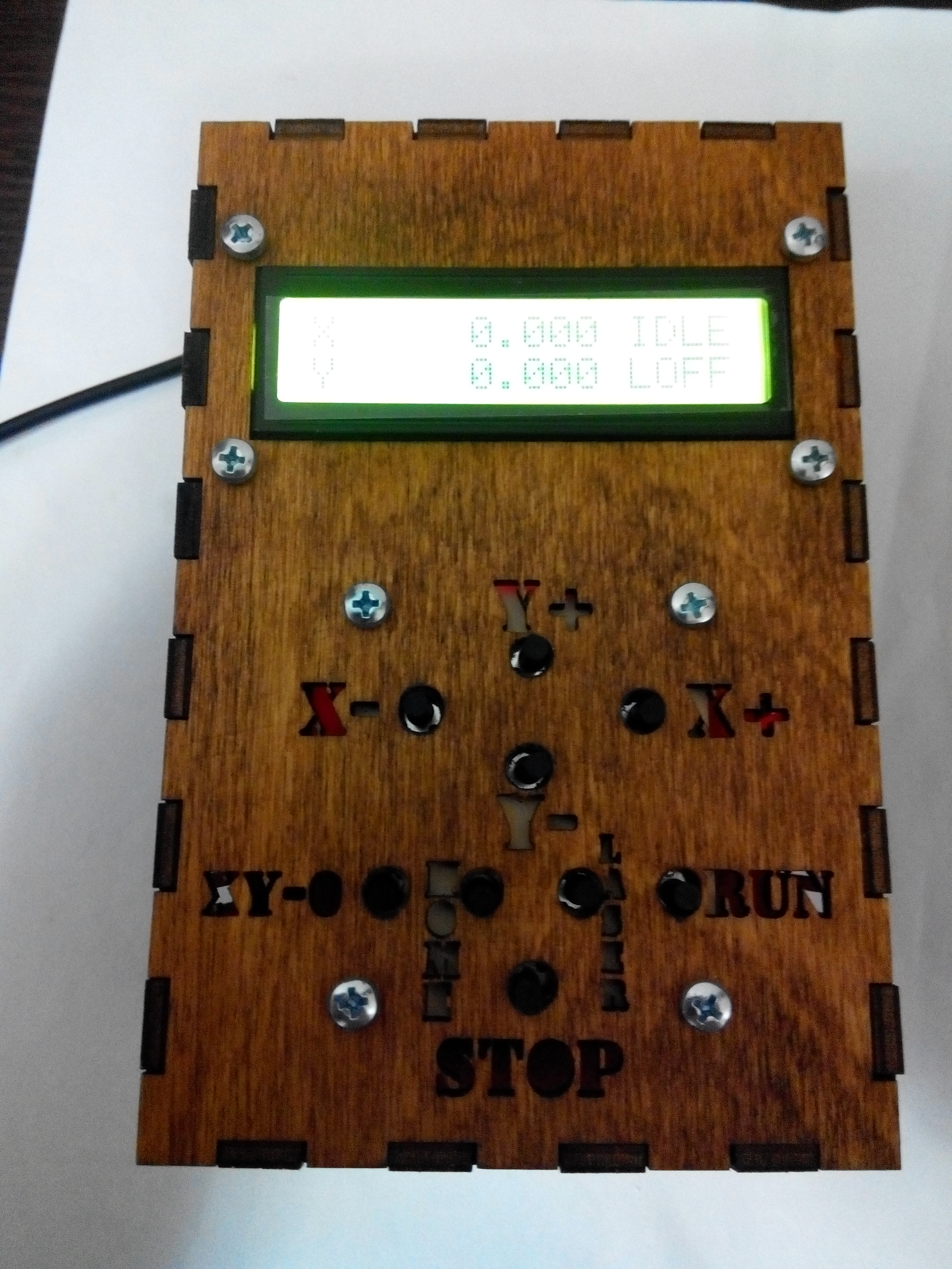

Здравствуйте. Не хотелось снова запихивать контроллер в распределительную коробку. зд принтером долго. Остановился на таком варианте фанера 3 мм.

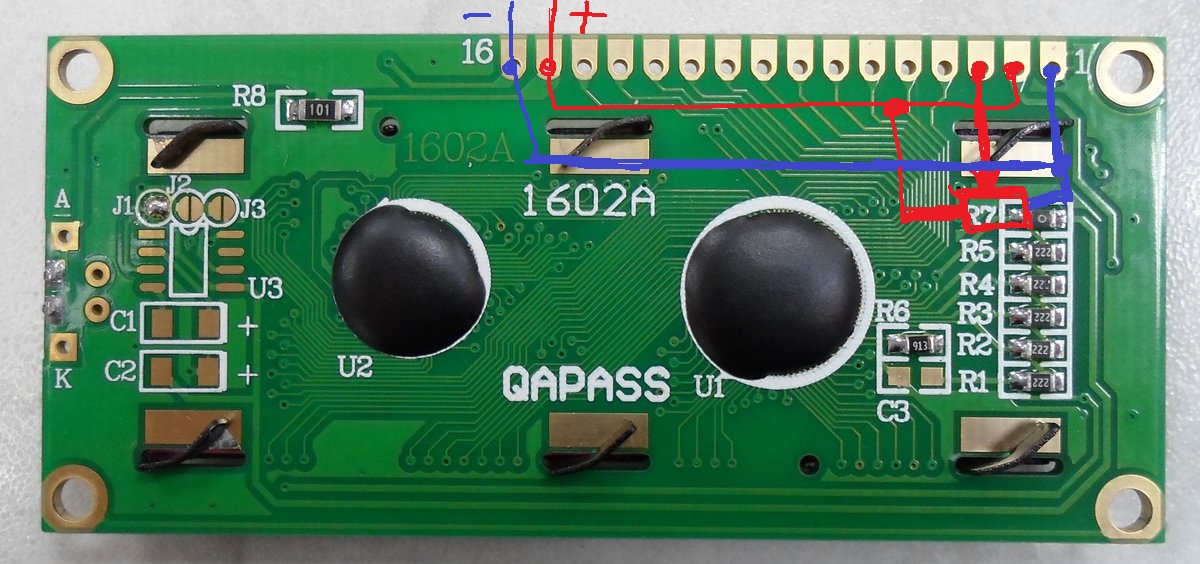

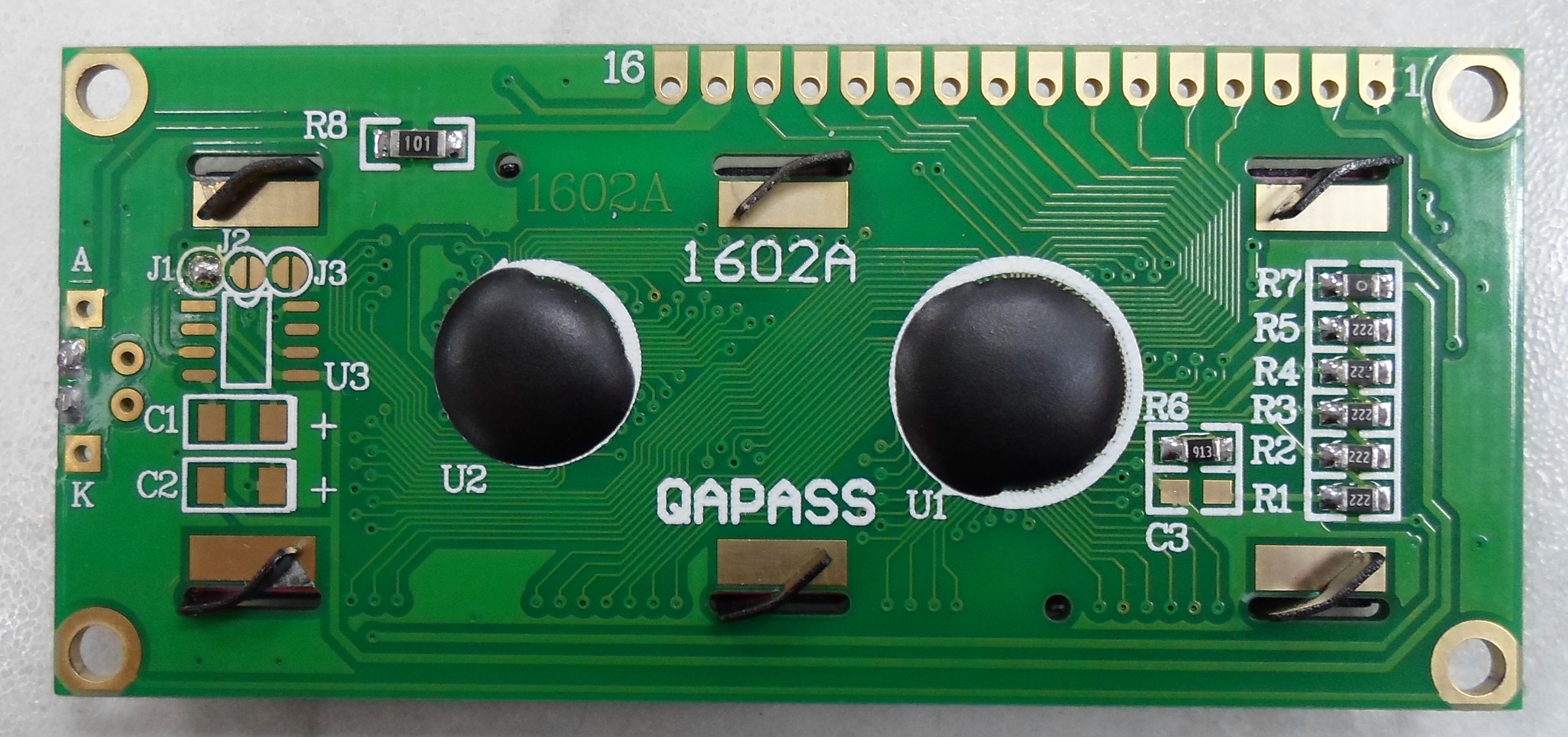

Совсем я заблудился с этими подстроечниками :thinking: Чо ставить, какие-куда перемычки? Голова совсем не варит. Экран у меня такой :
SAM_4717.JPG (5607 просмотров) <a class='original' href='./download/file.php?id=137153&mode=view' target=_blank>Загрузить оригинал (2.22 МБ)</a>
Собираю на макетке, кнопки как в посте №71 ( автору респект! ) Может есть у кого схема полная без этих домыслов?
SAM_4717.JPG (5576 просмотров) <a class='original' href='./download/file.php?id=137169&mode=view' target=_blank>Загрузить оригинал (254.37 КБ)</a>

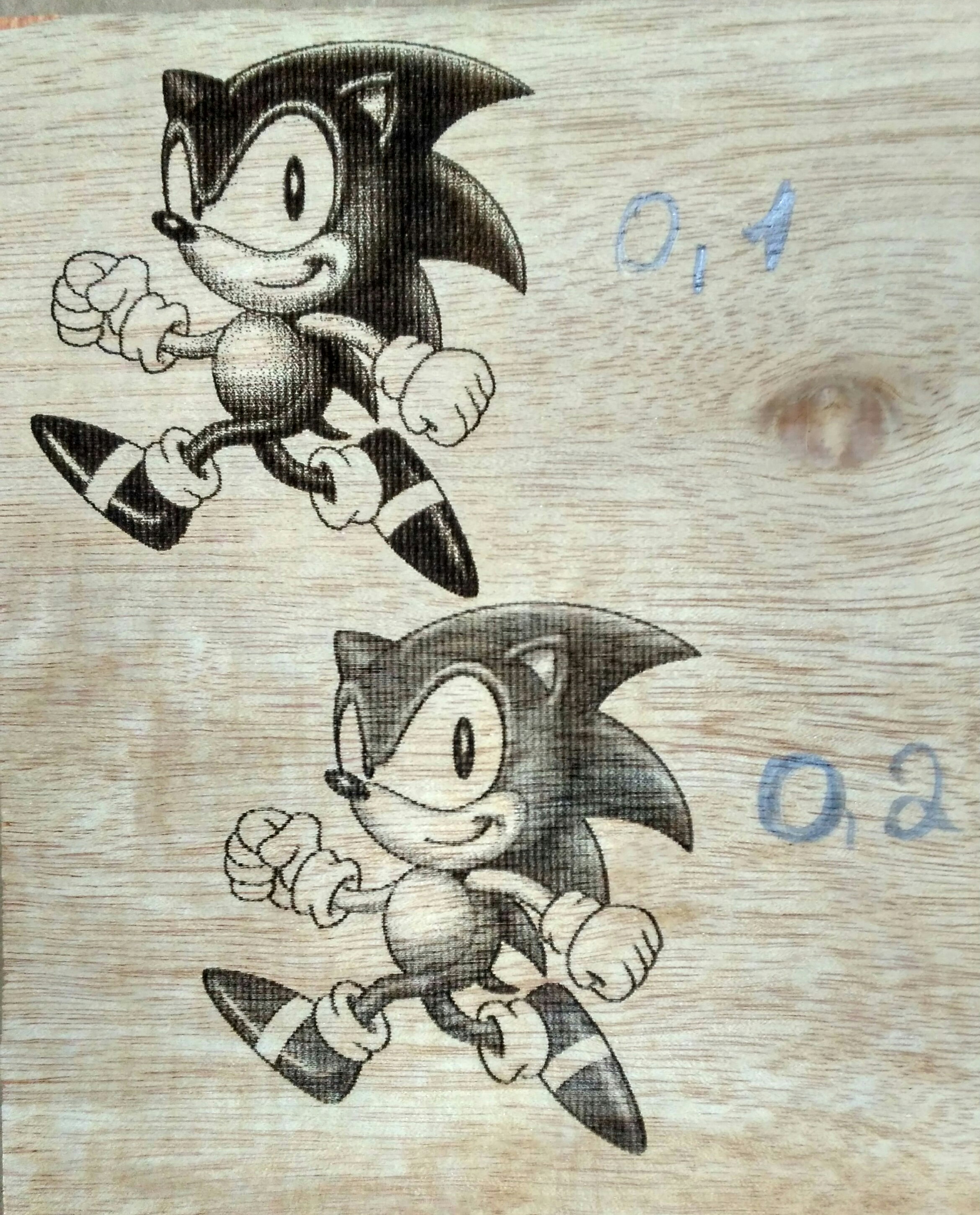

Вопрос знатокам!
Приобрёл https://ru.aliexpress.com/item/445nm-2500mW-12V-Laser.. лазер на 2,5 вата, до этого работал с более слабыми лазерами с задержкой до 25 в программе. Проблема в том что лазер выжигает точки как то блекло хотя довольно глубоко - то есть в итоге прожиг глубокий, а на вид бледно (светло коричневый), нет черноты. А для моих работ нужен контраст. Какими настройкам повысить именно черноту точки? Выжигал раньше пальчиковым лазером на 5 вольт одноватником. И еще вопрос на данном лазер сразу меняют куллер, посоветуйте на какой ЛУЧШЕ поменять для работы, хотя бы на алиэкспресс или ещё где. В теме это вроде обсуждалось, но я так и не нашёл. Выжигаю этим контроллером, по этому интересует именно технология "черноты"?

evdroniy писал(а):Проблема в том что лазер выжигает точки как то блекло хотя довольно глубоко - то есть в итоге прожиг глубокий, а на вид бледно (светло коричневый), нет черноты.
Попробуйте сделать плотность (разрешение) точек больше. Ну и мощность лазера поменьше, вы же выжигаете, а не прожигаете.. Ещё обрабатывают фанеру раствором соды, после чего выжигание становится темнее ,я не пробовал этот метод.

vasilich-hi писал(а):Совсем я заблудился с этими подстроечниками
Под рукой есть К470, пойдёт?
Пойти то пойдет, пока, ток будет через него 10мА идти, сопротивление маловатое, но если мощность резистора позволяет, то пойдет однозначно, можно простой делитель соорудить из двух постоянных резисторов.

что такое 0,1 и 0,2?

санчо писал(а):что такое 0,1 и 0,2?
Разрешение изображения.
0.1мм - 254dpi
0.2мм - 127dpi ( 25.4/0.2=127 (25.4мм=1дюйм))

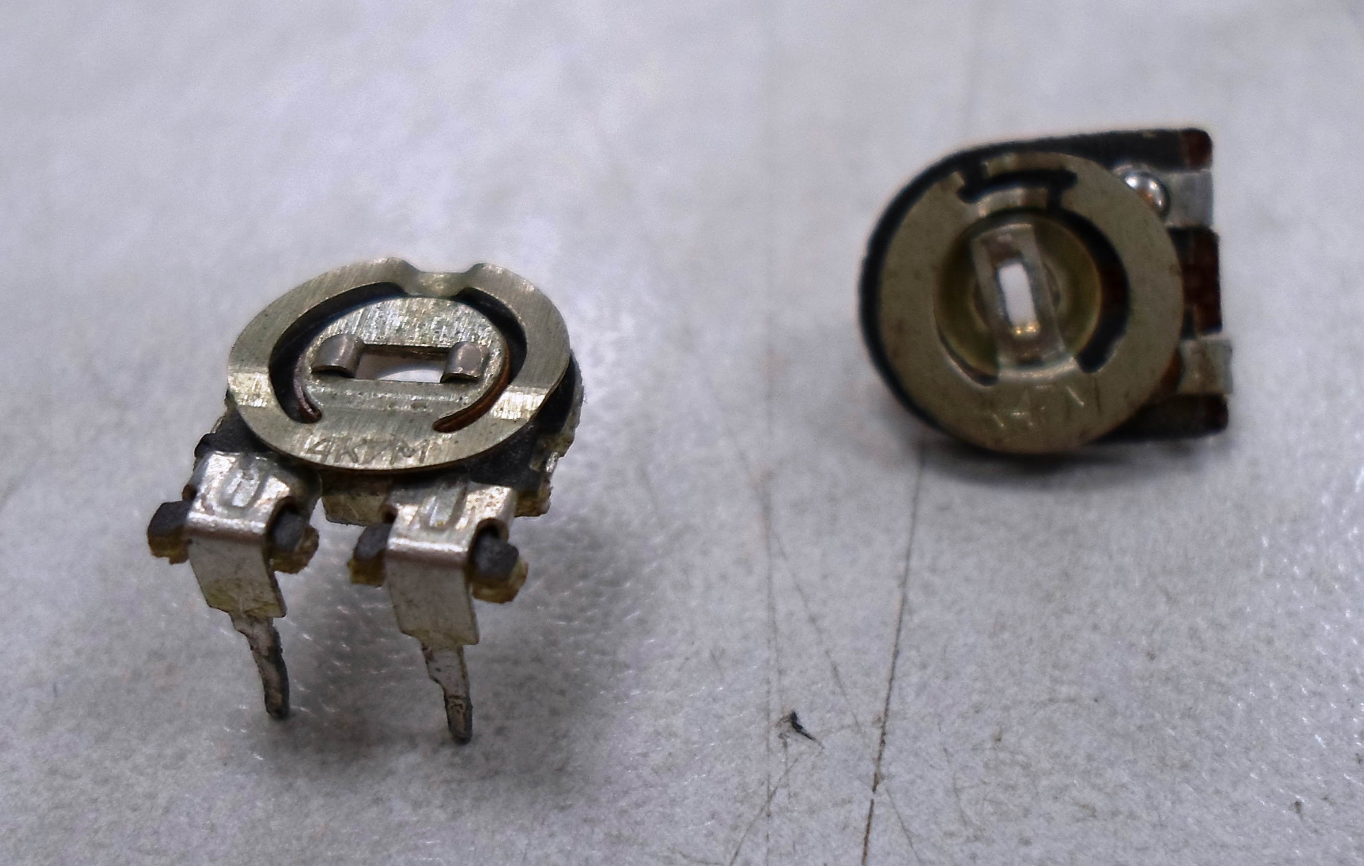

Сообщение Q-starь »
ArrSoft писал(а): Пойти то пойдет, пока, ток будет через него 10мА идти, сопротивление маловатое, но если мощность резистора позволяет, то пойдет однозначно, можно простой делитель соорудить из двух постоянных резисторов.
Подстроечник, древний, такой:
SAM_4723.JPG (5397 просмотров) <a class='original' href='./download/file.php?id=137269&mode=view' target=_blank>Загрузить оригинал (2.16 МБ)</a>
Есть ещё 1 К и 4,7 К

Q-starь писал(а):Есть ещё 1 К и 4,7 К
Ставьте 4,7к. И не забивайте себе голову.

ASPtr писал(а): Ставьте 4,7к. И не забивайте себе голову.
На "А" экрана +5в заводить? Или что там за сопротивление?
можно просто +5в завести, так как на плате часто уже стоит резистор регулирующий ток на подсветке экрана(200 Ом), а можно резистор впаять, я поставил 2к что бы дисплей не светил как прожектор.

ArrSoft писал(а): можно просто +5в завести, так как на плате часто уже стоит резистор регулирующий ток на подсветке экрана(200 Ом), а можно резистор впаять, я поставил 2к что бы дисплей не светил как прожектор.
Теперь до меня стало доходить что-куда: "А" и "К" это светодиод подсветки, на плате стоит резистор 101. Стало быть другой подсторечник - яркость символов? Так глядишь и научусь чему-нибудь на старости лет!

Q-starь писал(а):Стало быть другой подсторечник - яркость символов?
это их контраст, когда напряжухи много - на экране одни квадраты, когда мало - он пуст, я так после первого включения повис малость(все нормально собрал, почему ничего нет?) хорошо не полез схему проверять - резюк покрутил))
