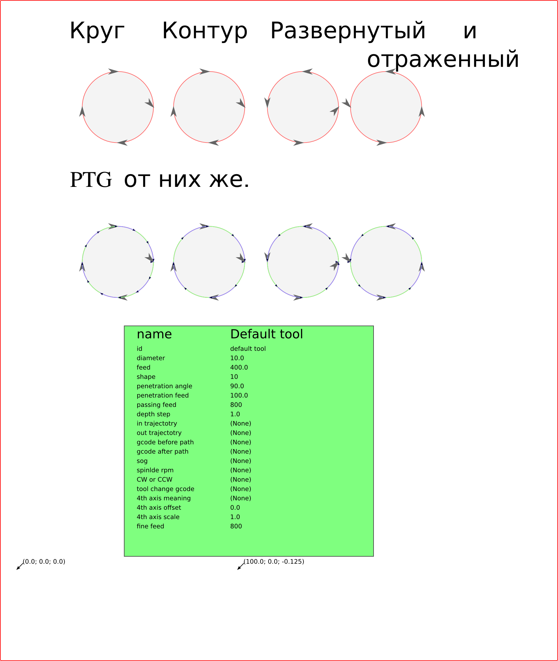

1. По поводу разомкнутых контуров - надо пример такой строчки, чтобы я добавил этот критерий.
2. Что-то я подзабыл - как при p-t-g на объекте "круг" выбрать направление обхода контура из интерфейса?
(в коде оно переключается в зависимости от: s[3]<0 и reverse_angle)
Re: Gcodetools - plug-in Inkscape для экспорта в Gcode
dormouse писал(а):2. Что-то я подзабыл - как при p-t-g на объекте "круг" выбрать направление обхода контура из интерфейса?
Вроде только через Контур-Развернуть, но для круга может не сработать... для круга модет сработать просто отзеркалить его... :)
dormouse
Сообщения: 334
Зарегистрирован: 27 фев 2010, 09:55
Репутация: 15
Сообщение dormouse »
Reverse не работает (из круга => Path=>Object to path)
Flip horizontally, vertically - так же не работает
Явно что-то меняется при этом, но обход по прежнему против часовой стрелки!
Сам объект: M -21.064884,1052.3623 A 21.064877,21.064877 0 0 1 -7.8028283e-6,1031.2974 21.064877,21.064877 0 0 1 21.064869,1052.3623 21.064877,21.064877 0 0 1 -7.8028283e-6,1073.4272 21.064877,21.064877 0 0 1 -21.064884,1052.3623 Z
После реверса: M -21.064884,1052.3623 A 21.064877,21.064877 0 0 0 -7.8028283e-6,1073.4272 21.064877,21.064877 0 0 0 21.064869,1052.3623 21.064877,21.064877 0 0 0 -7.8028283e-6,1031.2974 21.064877,21.064877 0 0 0 -21.064884,1052.3623 Z
Есть идеи?
А если стрелки нарисовать, то они меняют направление?
dormouse
Сообщения: 334
Репутация: 15
Не понял вопроса. После отработки p-t-g визуально одинаковая картиночка - стрелочки против часовой стрелки. Что нужно сделать?
В любом случае - надо разобраться как у такого контура менять направление обхода.
Да вай еще раз, создаем круг, ctrl+shift+c, и
Контур - Развернуть ничего не меняет?
Стрелочки - в смысле захзодишь в стили и добавляешь обводке стрелочки, так сразу видно куда поеврнут контур.
Я попробовал - круг не разворачивается, а контур из круга разворачивается...

Нарисовал безье (разомкнутую) и круг. Оба ctrl-shift-c
Обоим в стиль стрелочку
При Reverse стрелочка у безье перепрыгивает с одного конца на другой, оба раза показывает "к центру кривой"
При Reverse стрелочка у бывшего круга вообще не меняется.
При этом во всех 4-х случаях p-t-g рисует одно и то же! Т.е. независимо от маркера-стрелочки и нажатия Reverse ничего не изменяется в картине зелёно-синих червяков p-t-g.

dormouse писал(а):ри Reverse стрелочка у бывшего круга вообще не меняется.
Ставь стрелочку на средний маркер - так их будет много. По спецификации svg стрелочка в круге на конце круга может показывать не туда куда едет контур...
inkscape 0.48 ubuntu 10.10, gcodetools - 1.7 или как-то так.
Gкод не проверял, но стрелки в разные стороны...
рисунок.svg
(50.44 КБ) 903 скачивания

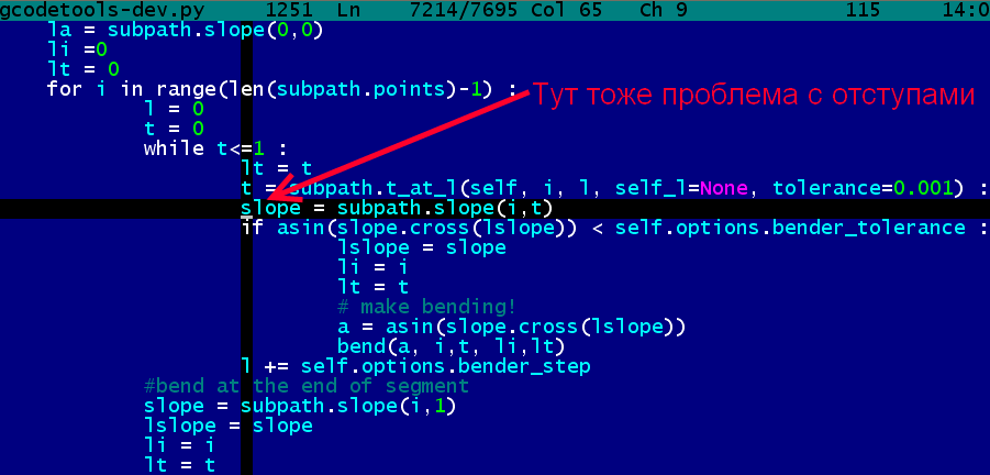

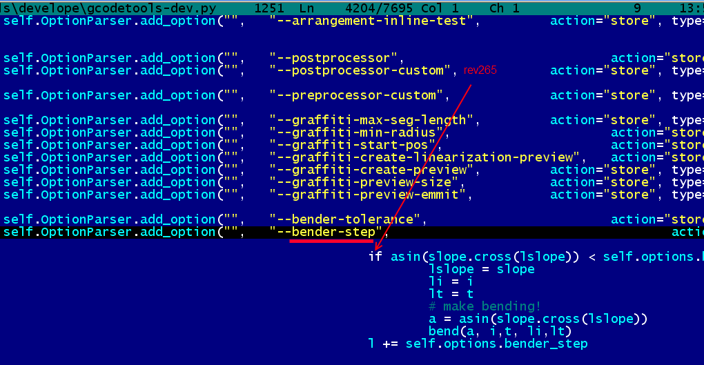

Похоже, что в rev265 рука дрогнула на отступах - см.скриншот
gcodetools-rev265.png (3412 просмотров) <a class='original' href='./download/file.php?id=25632&mode=view' target=_blank>Загрузить оригинал (58.45 КБ)</a>
gcodetools-rev265-1.png (3410 просмотров) <a class='original' href='./download/file.php?id=25633&mode=view' target=_blank>Загрузить оригинал (32.33 КБ)</a>
Да, последняя rev не рабочая, я там начал писать для гибочника код, но не успел закончить и протестировать...
А зачем коммитил-то?
