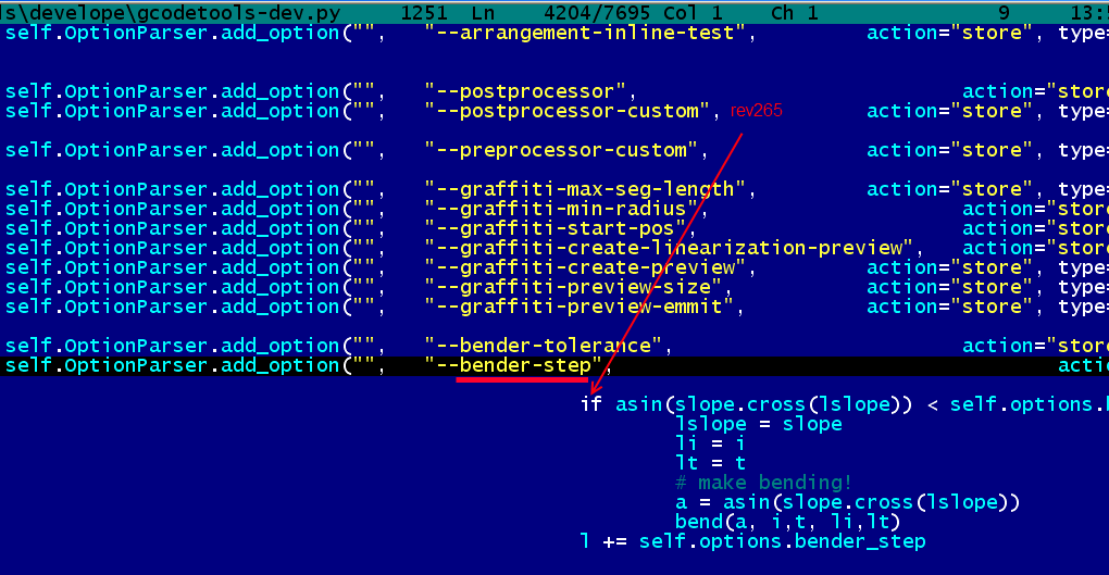

Похоже, что в rev265 рука дрогнула на отступах - см.скриншот
gcodetools-rev265.png (3401 просмотр) <a class='original' href='./download/file.php?id=25632&mode=view' target=_blank>Загрузить оригинал (58.45 КБ)</a>
gcodetools-rev265-1.png (3399 просмотров) <a class='original' href='./download/file.php?id=25633&mode=view' target=_blank>Загрузить оригинал (32.33 КБ)</a>
Re: Gcodetools - plug-in Inkscape для экспорта в Gcode
Да, последняя rev не рабочая, я там начал писать для гибочника код, но не успел закончить и протестировать...
