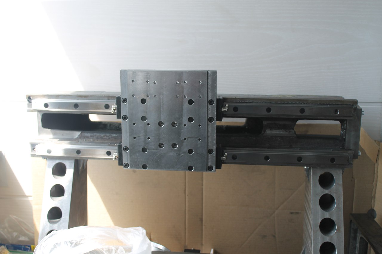

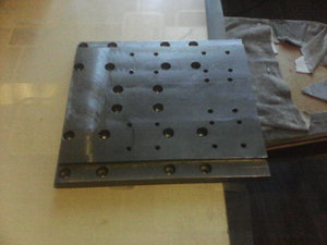

Сделал переходную плиту с Y на Z
За качество сори, с телефона.
IMG_20170619_205255.jpg (3052 просмотра) <a class='original' href='./download/file.php?id=114348&mode=view' target=_blank>Загрузить оригинал (491.46 КБ)</a>
IMG_20170619_205311.jpg (3052 просмотра) <a class='original' href='./download/file.php?id=114349&mode=view' target=_blank>Загрузить оригинал (417.89 КБ)</a>

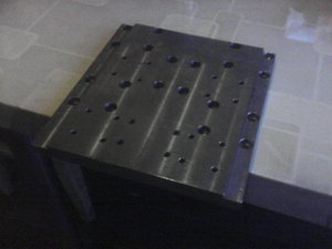

Работа не стоит на месте :)
KGszy0bfGa0.jpg (2958 просмотров) <a class='original' href='./download/file.php?id=114393&mode=view' target=_blank>Загрузить оригинал (101.76 КБ)</a>
uA7jlXNV4X0.jpg (2958 просмотров) <a class='original' href='./download/file.php?id=114394&mode=view' target=_blank>Загрузить оригинал (141.52 КБ)</a>
Константин23

Ощущение ,что конструктор токарника предусмотрел использование станины в качестве портала :lol1:

nik0

Здорово получилось со станиной, теперь жалею что свою продал.
Константин23

Дорогу освоит идущий! Надо отступать от стереотипов и стандартных решений :good:
Пошел листать барахолку в поисках стоек портала ибо такие стойки мне напильником не осилить

Re: Портальник по металлу (дубль 2)
Ну и вполне даже неплохо вышло! и нефиг было переживать :)

Станина прекрасно подходит, единственное жалею что пришлось обрезать, но плиты побольше не было.
А ещё ОЧЕНЬ бюджетно, учитывая её вес(обрезанной) в 40 кг. :cheesy:
