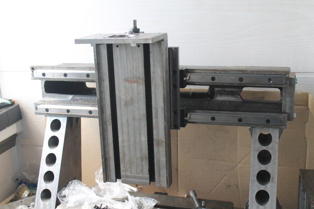

Сделал переходную плиту с Y на Z
За качество сори, с телефона.
IMG_20170619_205255.jpg (3086 просмотров) <a class='original' href='./download/file.php?id=114348&mode=view' target=_blank>Загрузить оригинал (491.46 КБ)</a>
IMG_20170619_205311.jpg (3086 просмотров) <a class='original' href='./download/file.php?id=114349&mode=view' target=_blank>Загрузить оригинал (417.89 КБ)</a>

Константин23
Сообщения: 470
Репутация: 62
Откуда: Krasnodar
Re: Портальник по металлу (дубль 2)
Сообщение Константин23 »
Ощущение ,что конструктор токарника предусмотрел использование станины в качестве портала :lol1:

nik0

Сообщение nik0 »
Здорово получилось со станиной, теперь жалею что свою продал.
Константин23
Сообщения: 470
Репутация: 62
Откуда: Krasnodar
Дорогу освоит идущий! Надо отступать от стереотипов и стандартных решений :good:
Пошел листать барахолку в поисках стоек портала ибо такие стойки мне напильником не осилить
Ну и вполне даже неплохо вышло! и нефиг было переживать :)
Константин23
Сообщения: 470
Репутация: 62
Откуда: Krasnodar
Переживали все кроме автора :hehehe:

Сообщение Lafayette »
Константин23 писал(а):Переживали все кроме автора :hehehe:
Неее, переживал больше всех я :wik:
Станина прекрасно подходит, единственное жалею что пришлось обрезать, но плиты побольше не было.
А ещё ОЧЕНЬ бюджетно, учитывая её вес(обрезанной) в 40 кг. :cheesy:
