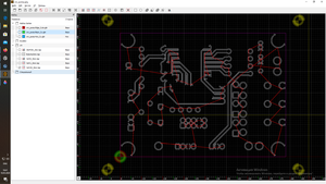

Я внимательно посмотрел на визуализацию трассы инструмента в программе G2G и понял свою ошибку.
Я говорил о 2-х и одном проходе. А на самом деле на этом фрагменте было 4 и 2 прохода, соответственно.
Таким образом признаю свои обвинения в адрес программы беспочвенными.
Осталось развенчать или подтвердить "проблему подпрыгивания шпинделя", описанную мной в посте выше

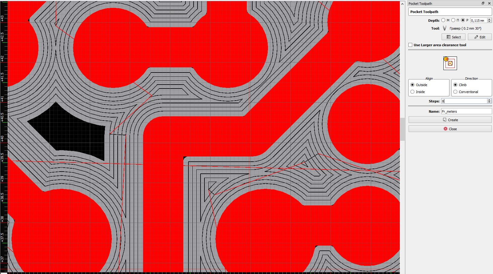

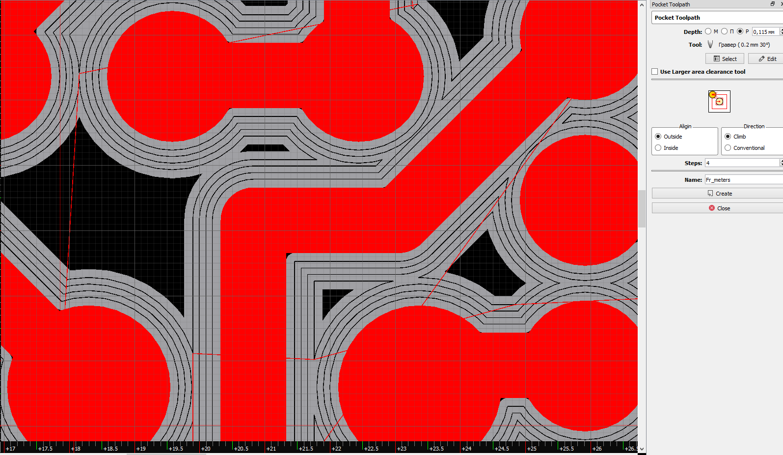

Задумал строгать очередную платку, провел эксперименты с "карманом".
Общий вид
Общий (3927 просмотров) <a class='original' href='./download/file.php?id=181057&mode=view' target=_blank>Загрузить оригинал (173.93 КБ)</a>
Общий
Карман в 4 прохода
4 прохода (3927 просмотров) <a class='original' href='./download/file.php?id=181058&mode=view' target=_blank>Загрузить оригинал (173.84 КБ)</a>
4 прохода
Карман в 8 проходов
8 проходов (3927 просмотров) <a class='original' href='./download/file.php?id=181059&mode=view' target=_blank>Загрузить оригинал (189.23 КБ)</a>
8 проходов
Так что утверждение в увеличении проходов очень даже верно! Я выбрал 8 проходов, пускай чуть дольше грызет, но зато результат лучше.

Vlad1953 писал(а):Так что утверждение в увеличении проходов очень даже верно! Я выбрал 8 проходов, пускай чуть дольше грызет, но зато результат лучше.
А в чем Вы измеряете это "лучше"? Ну, кроме продолжительности гравировки?
Если по расчетам для конкретного напряжения, частоты в конкретных условиях, достаточно зазора в 0.4 мм, то зачем делать его больше?

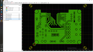

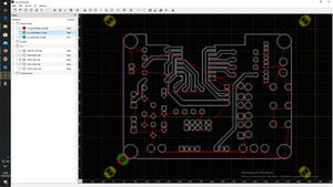

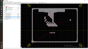

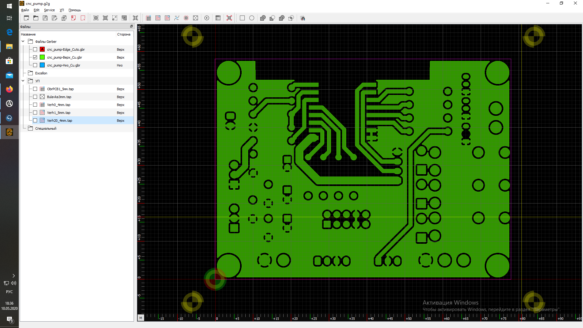

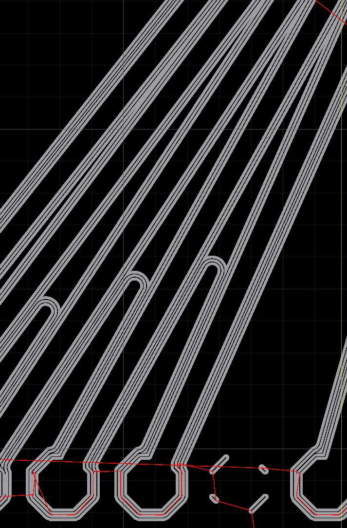

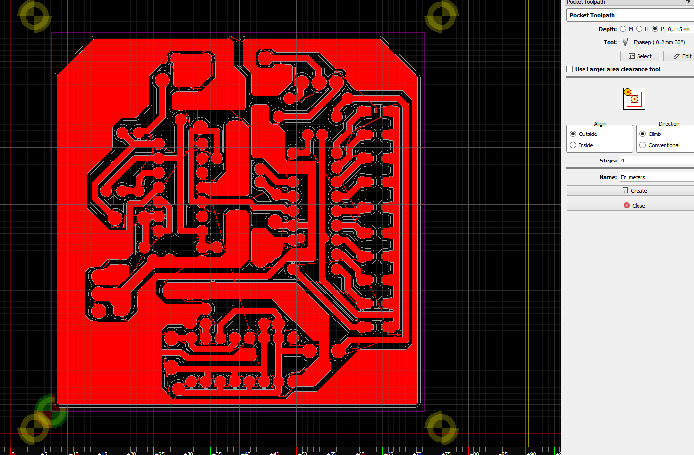

Есть пару вопросов по программе.
Выложил несколько скринов экрана. На них видим, что при убирании лишней меди программа проходит частично по путям, где уже производилась фрезеровка (скрины 2 и 3). Можно этого как то избежать? (жалко времени и фрезу). На 4м скрине в центре области обработки видны мелкие ступеньки, их бы тоже хотелось бы избежать, но это пока не критично.
Второй вопрос про карту высот, планируется ли такая возможность для корректировки программы согласно карте высот по Z?
Ну и совсем нубский вопрос, я планирую использовать 2 концевые фрезы (0.4мм двухзаходную и 1.5мм 4х заходную) Шпиндель может выдать 24тыс оборотов (станочек по проекту Фрезерюги из профилей), какие подачи можно выставить для снятия слоя меди и обрезки по контуру платы? Может кто подсказать исходя из личного опыта.
4. Убираем лишнюю медь фрезой (1.5мм) (3856 просмотров) <a class='original' href='./download/file.php?id=181089&mode=view' target=_blank>Загрузить оригинал (179.58 КБ)</a>
3. Убираем лишнюю медь мелкой фрезой (0.4мм) (3856 просмотров) <a class='original' href='./download/file.php?id=181090&mode=view' target=_blank>Загрузить оригинал (226.19 КБ)</a>
2. Фрезеровка по контуру мелкой фрезой (0.4мм) (3856 просмотров) <a class='original' href='./download/file.php?id=181091&mode=view' target=_blank>Загрузить оригинал (231.6 КБ)</a>
1. Гербер платы (3856 просмотров) <a class='original' href='./download/file.php?id=181092&mode=view' target=_blank>Загрузить оригинал (211.98 КБ)</a>
1. Гербер платы
YuryV
Сообщения: 224
Зарегистрирован: 08 июл 2019, 23:34
Репутация: 44
Re: Grber2GCode (фрезеровка печатных плат на ЧПУ)
Сообщение YuryV »
Kuzma30 писал(а): что при убирании лишней меди программа проходит частично по путям, где уже производилась фрезеровка
Я так понимаю, что речь идёт о том, что в режиме "Use Larger area clearanse tool" фреза бОльшего диаметра срезает в смежных местах с мЕньшей фрезой участок меди, равный одному проходу мЕньшей фрезы. То есть по умолчанию площади съёма меди обоих фрез имеют перекрытие, равное полосе в один диаметр мЕньшей фрезы?
И предлагается в настройках сделать программируемым ОТСТУП между площадями съёма меди этими фрезами или сделать его нулевым (то есть площади не пересекаются) или немного изменить алгоритм стыковки смежных мест?
Для экономии времени фрезерования.
И за одно вопрос к X-Ray - можно надеяться на появление версии с режимом снятия меди тремя разными диаметрами фрез?
ПОнятно, что многие просто разделяют (изолируют) дорожки, но хотелось бы иметь инструмент CAM универсальный для всех (и если нужно, сделать плату (недолго) на широкую полосу до ГГц).

Kuzma30 писал(а):На 4м скрине в центре области обработки видны мелкие ступеньки, их бы тоже хотелось бы избежать, но это пока не критично.
В настройках есть галка почистить, иногда бывает глючит алгоритм отступа. Постараюсь исправить эту багу если смогу, так как она не в моём коде. Самому не нравится "заглублять" вычисления из-за этого.

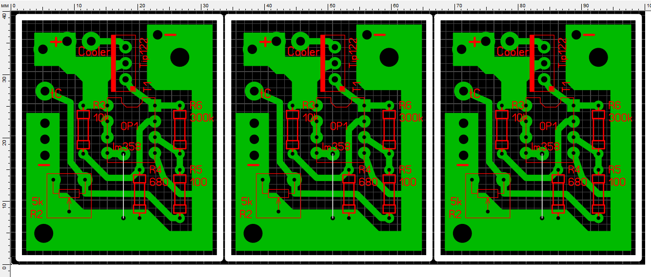

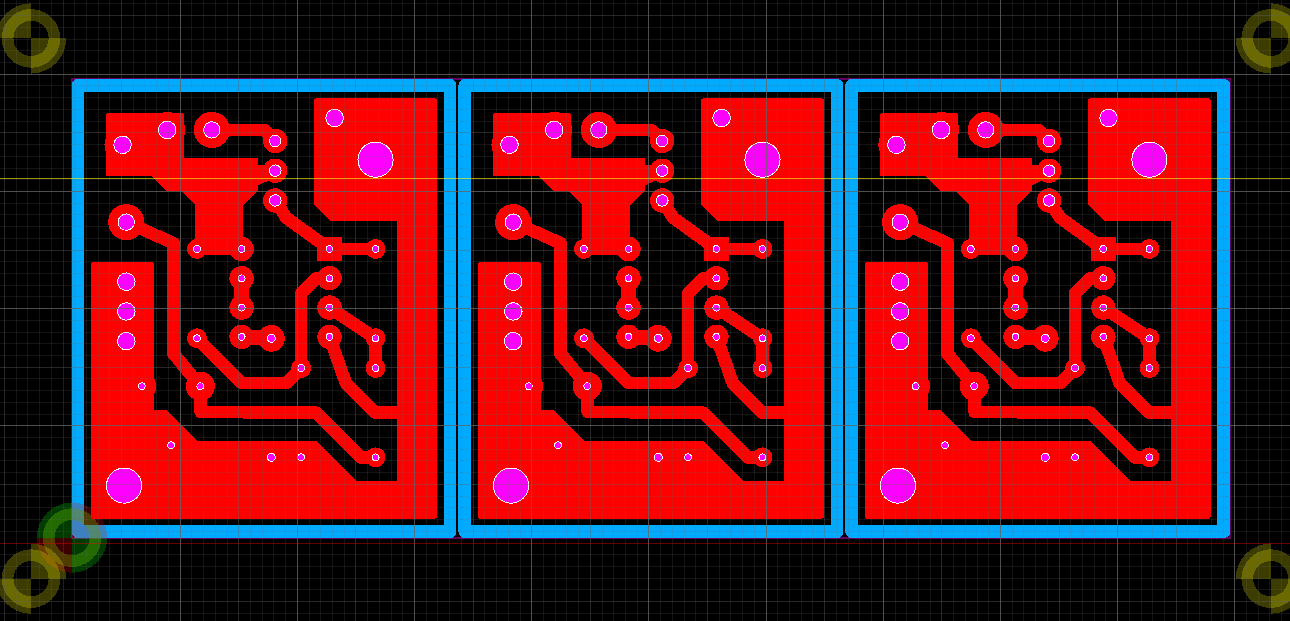

Общий вид
Общий (3688 просмотров) <a class='original' href='./download/file.php?id=181286&mode=view' target=_blank>Загрузить оригинал (132.66 КБ)</a>
Общий
В G2G
G2G (3688 просмотров) <a class='original' href='./download/file.php?id=181287&mode=view' target=_blank>Загрузить оригинал (103.45 КБ)</a>
G2G
Мосты
Мосты (3688 просмотров) <a class='original' href='./download/file.php?id=181288&mode=view' target=_blank>Загрузить оригинал (64.45 КБ)</a>
Мосты
YuryV
Сообщения: 224
Репутация: 44
Сообщение YuryV »
Vlad1953 писал(а):Общий вид
Дружище!
В G2G "Параметры G-кода", "Раскладка" есть возможность множить плату по X и по Y с регулировкой отступа между копиями.
Это для экономии Вашего времени, чтобы не создавать исходник (gerber) более чем на одну плату, но всегда иметь возможность тиражирования ПП в нужное количество раз.....
Дружище!
Спасибо вам за совет! Дык я это знаю, только со своей дырявой памятью почему то забываю. А так фича очень полезная. Может вспомню когда нить! :lol:
