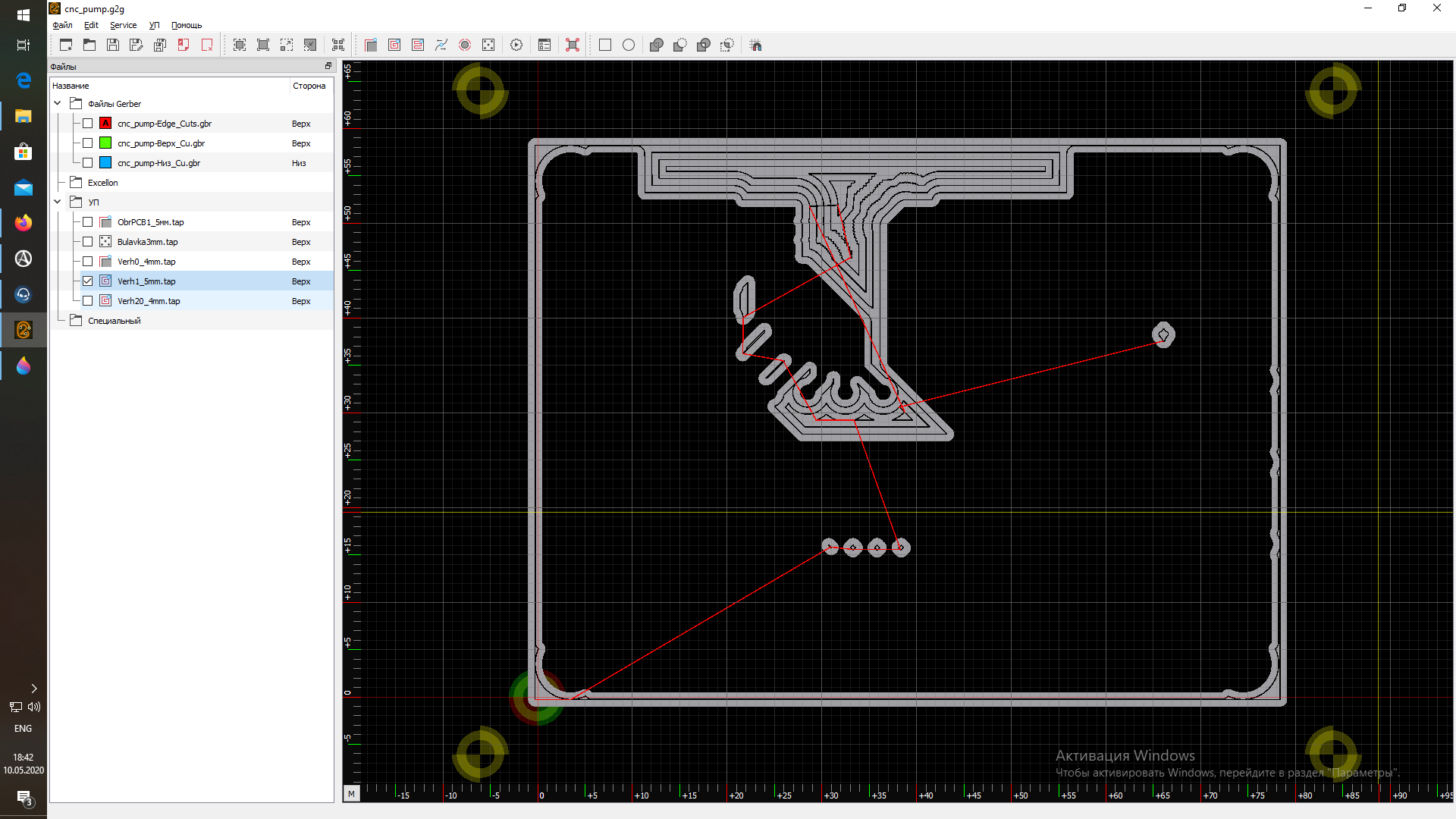

X-Ray писал(а):Может у вас отступ в инструменте меньше или больше 50%.
Отступ - по умолчанию.
Но, возможно, я неправильно интерпретировал фрагмент печатной платы, о котором идет речь.
Я внимательно посмотрел на визуализацию трассы инструмента в программе G2G и понял свою ошибку.
Я говорил о 2-х и одном проходе. А на самом деле на этом фрагменте было 4 и 2 прохода, соответственно.
Таким образом признаю свои обвинения в адрес программы беспочвенными.
Осталось развенчать или подтвердить "проблему подпрыгивания шпинделя", описанную мной в посте выше
G2G_3.JPG (3805 просмотров) <a class='original' href='./download/file.php?id=181044&mode=view' target=_blank>Загрузить оригинал (327.39 КБ)</a>

Всё таки советовал бы, если всё залито медью, делать карман до заполнения. Не так много дополнительного времени уйдёт на работу. Зато не останется островков ненужной меди.

Задумал строгать очередную платку, провел эксперименты с "карманом".
Общий вид
Общий (3769 просмотров) <a class='original' href='./download/file.php?id=181057&mode=view' target=_blank>Загрузить оригинал (173.93 КБ)</a>
Общий
Карман в 4 прохода
4 прохода (3769 просмотров) <a class='original' href='./download/file.php?id=181058&mode=view' target=_blank>Загрузить оригинал (173.84 КБ)</a>
4 прохода
Карман в 8 проходов
8 проходов (3769 просмотров) <a class='original' href='./download/file.php?id=181059&mode=view' target=_blank>Загрузить оригинал (189.23 КБ)</a>
8 проходов
Так что утверждение в увеличении проходов очень даже верно! Я выбрал 8 проходов, пускай чуть дольше грызет, но зато результат лучше.

Есть пару вопросов по программе.
Выложил несколько скринов экрана. На них видим, что при убирании лишней меди программа проходит частично по путям, где уже производилась фрезеровка (скрины 2 и 3). Можно этого как то избежать? (жалко времени и фрезу). На 4м скрине в центре области обработки видны мелкие ступеньки, их бы тоже хотелось бы избежать, но это пока не критично.
Второй вопрос про карту высот, планируется ли такая возможность для корректировки программы согласно карте высот по Z?
Ну и совсем нубский вопрос, я планирую использовать 2 концевые фрезы (0.4мм двухзаходную и 1.5мм 4х заходную) Шпиндель может выдать 24тыс оборотов (станочек по проекту Фрезерюги из профилей), какие подачи можно выставить для снятия слоя меди и обрезки по контуру платы? Может кто подсказать исходя из личного опыта.
4. Убираем лишнюю медь фрезой (1.5мм) (3698 просмотров) <a class='original' href='./download/file.php?id=181089&mode=view' target=_blank>Загрузить оригинал (179.58 КБ)</a>
3. Убираем лишнюю медь мелкой фрезой (0.4мм) (3698 просмотров) <a class='original' href='./download/file.php?id=181090&mode=view' target=_blank>Загрузить оригинал (226.19 КБ)</a>
2. Фрезеровка по контуру мелкой фрезой (0.4мм) (3698 просмотров) <a class='original' href='./download/file.php?id=181091&mode=view' target=_blank>Загрузить оригинал (231.6 КБ)</a>
1. Гербер платы (3698 просмотров) <a class='original' href='./download/file.php?id=181092&mode=view' target=_blank>Загрузить оригинал (211.98 КБ)</a>
1. Гербер платы

Kuzma30 писал(а): что при убирании лишней меди программа проходит частично по путям, где уже производилась фрезеровка
Я так понимаю, что речь идёт о том, что в режиме "Use Larger area clearanse tool" фреза бОльшего диаметра срезает в смежных местах с мЕньшей фрезой участок меди, равный одному проходу мЕньшей фрезы. То есть по умолчанию площади съёма меди обоих фрез имеют перекрытие, равное полосе в один диаметр мЕньшей фрезы?
И предлагается в настройках сделать программируемым ОТСТУП между площадями съёма меди этими фрезами или сделать его нулевым (то есть площади не пересекаются) или немного изменить алгоритм стыковки смежных мест?
Для экономии времени фрезерования.
И за одно вопрос к X-Ray - можно надеяться на появление версии с режимом снятия меди тремя разными диаметрами фрез?
ПОнятно, что многие просто разделяют (изолируют) дорожки, но хотелось бы иметь инструмент CAM универсальный для всех (и если нужно, сделать плату (недолго) на широкую полосу до ГГц).
X-Ray
Сообщения: 600
Репутация: 275
Настоящее имя: Дамир
Re: Grber2GCode (фрезеровка печатных плат на ЧПУ)
Сообщение X-Ray »
Kuzma30 писал(а):На 4м скрине в центре области обработки видны мелкие ступеньки, их бы тоже хотелось бы избежать, но это пока не критично.
В настройках есть галка почистить, иногда бывает глючит алгоритм отступа. Постараюсь исправить эту багу если смогу, так как она не в моём коде. Самому не нравится "заглублять" вычисления из-за этого.

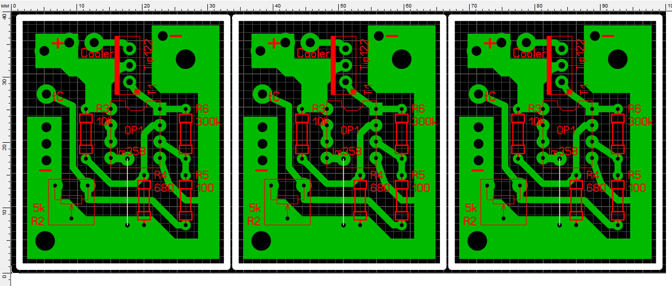

Сообщение Vlad1953 »
Kuzma30 писал(а):Как необязательная "фича"
https://www.tech-e.ru/assets/images/0903/22_pic1.jpg "кошерные" мосты (хттпс://www.tech-e.ru/2009_3_22.php)
Но там и оборудование запредельное. Для нас. На наших китайских станочках это тоже можно сделать, но вручную. Вчера фрезеровал одновременно три одинаковых платы с последующей обрезкой. Вполне хватило по 2 моста на платку. И выломались влегкую.
Общий вид
Общий (3530 просмотров) <a class='original' href='./download/file.php?id=181286&mode=view' target=_blank>Загрузить оригинал (132.66 КБ)</a>
Общий
В G2G
G2G (3530 просмотров) <a class='original' href='./download/file.php?id=181287&mode=view' target=_blank>Загрузить оригинал (103.45 КБ)</a>
G2G
Мосты
Мосты (3530 просмотров) <a class='original' href='./download/file.php?id=181288&mode=view' target=_blank>Загрузить оригинал (64.45 КБ)</a>
Мосты

Vlad1953 писал(а):Общий вид
Дружище!
В G2G "Параметры G-кода", "Раскладка" есть возможность множить плату по X и по Y с регулировкой отступа между копиями.
Это для экономии Вашего времени, чтобы не создавать исходник (gerber) более чем на одну плату, но всегда иметь возможность тиражирования ПП в нужное количество раз.....
Vlad1953
Дружище!
Спасибо вам за совет! Дык я это знаю, только со своей дырявой памятью почему то забываю. А так фича очень полезная. Может вспомню когда нить! :lol:
